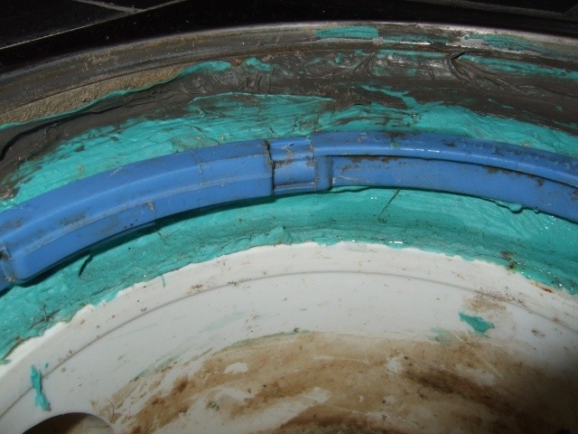

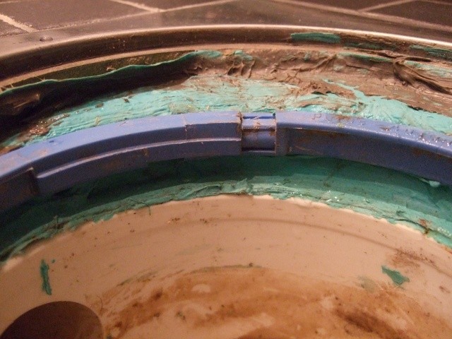

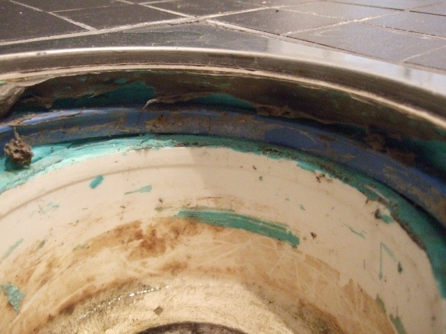

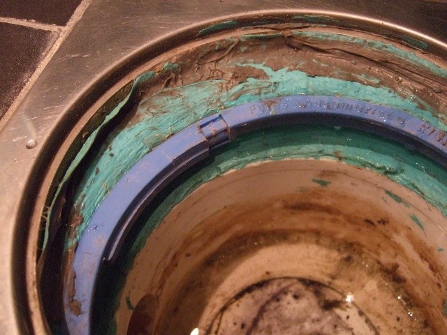

Hej, flyttar in i ett gammalt radhus om två veckor. Det av fackman nyrenoverade badrummet fick anmärkningar av vår besiktningsman (bla klämring) och har därefter åtgärdats på nytt av firman.
Igår var vi på plats och tittade och den åtgärdade golvbrunnen ser ut som följande. Ska det se ut så här?

snabbt svar NEJ
Klämmringen ska bottna mot brunnskanten
ungefär som på första bilden, rakt fram i bild, så ska den ligga hela vägen runt

Finns det några risker med att det ser ut som det gör och är det något som är enkelt att åtgärda?
vad var det för fel första gången?
klämmring saknas? isåfall är det ingen fackman som har gjort badrummet, INGEN fackman glömmer att montera klämmring
utan att ha sett ett före kort är det svårt att säga, jag tycker inte det ser oki ut...
Beror på vilket tätskikt som har använts, är det folie så kan det kanske gå att rädda annars är det att göra om allt...
Ta inte mina svar som absoluta sanningar utan avvakta lite och se vad de andra har att säga... (tror iof att de flesta håller med mig)
Nä, klämringen fanns förut också. Anmärkningen då var att den var att den var felmonterad och att tätskiktet stack ut under ringen. Nu när det är åtgärdat av firman så kan jag med mina lekmannaögon inte se någon skillnad mot tidigare.
titta på en monteringsanvisning för tätskikt tex: http://www.ardex.se/upl/files/8980.pdf är en PDF fil
på sidan 9 bild 18 ser man en klämring som är rätt monterad zooma upp i 3-400% så ser du kanske
ska se om jag hittar en bättre bild
om jag ska tolka bilderna så är ju "guck" påpenslat efter att plåtdelen är på plats, måste vara hur fel som helst...
nu måste det vara skapat en "kant" som vattnet stannar emot och aldrig rinner fram till brunnen, tänker på det vatten som finns under plattorna...
