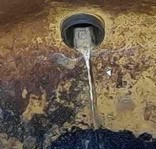

Nytt avlopp (markbädd eller minireningsverk) med separat WC och BDT?
Har idag sluten tank för WC, och gammal markbädd(?) för BDT.
Den slutna tanken verkar läcka in och är dyr att tömma, så vi planerar en ny lösning.
En å rinner tre meter från nuvarande avlopp, så troligen är miljökraven höga.
Om man väljer ett minireningsverk, ska man ha ett gemensamt för WC och BDT, eller finns det något system som kan dra fördel av att vi har separata rör ut?
Letar efter ett system med så lite meck som möjligt, och gärna med låga rörliga kostnader.
Lägger hellre en större summa initialt.
Någon som kan tipsa?

Är du säker på att tanken är läck , var kommer vattnet ifrån , avloppsröret in eller ?
Det brukar för det mesta vara rören till den som läcker in i skarvarna eller i anslutningarna ovanpå tanken
Högt grundvatten nu , det kanske står över tanken med läcka in som följd

Det går att filma rören då kommer det att synas var det det läcker in , ett sådant jobb gör slamtömningsfirmorna och om jag inte har helt fel så är det ROT på det
Som lite tankeställare enligt nedan
Hur långt är det som röret ligger i mark , samt hur går det in under huset ,
vet du om det är vatten under plattan , är det gjutjärnbrunnar i golvet ,
Samt framför allt sorten på dina rör , är det dom som är ljust grå , knackar du på dom så hörs att dom är tunna , går dom ner under golvet och ut , det brukar även skramla i dom när det spolas .
Vet du om det varit eller är någon marksättning , dom tål inte mycket och kan spricka eller en muffkoppling spruckit
