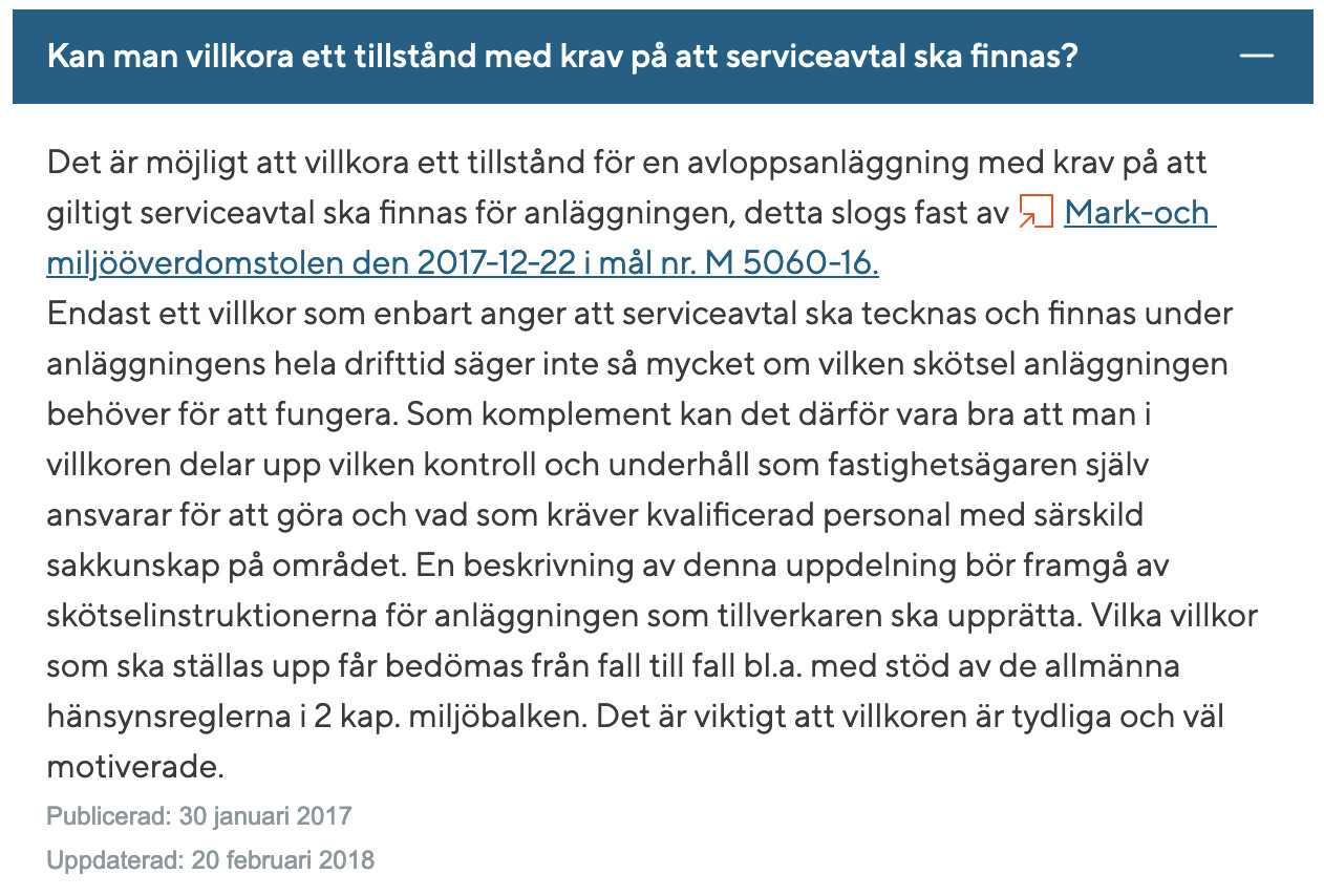

Just det ja, vi kan ju ta det där med skötseln. HaV som är ansvarig myndighet på statlig nivå skriver:
D v s beroende på hur kommunen slutligen formulerar texten i avloppstillståndet så kan du sköta din anläggning själv till vissa delar men kanske inte andra.
Det är svårt för kommunen att formulera en text som definierar just vilken kompetens som den där som sköter avloppsreningsverket ska ha. Skriver de t ex "sakkunnig" så innebär det i princip vilken jeppe som helst som jobbar med det. Det betyder att du kan regga t ex ett HB eller egen firma och ange syftet "Service av små avloppreningsanläggningar" och sen kan du jobba inom ditt eget företag med att serva dina egen anläggning.
Det är ungefär samma sak som att du köper tjänsten av ett annat företag och det är helt tillåtet för dem att skicka Dante 22 år som har första veckan på jobbet som avloppsservicetekniker.
