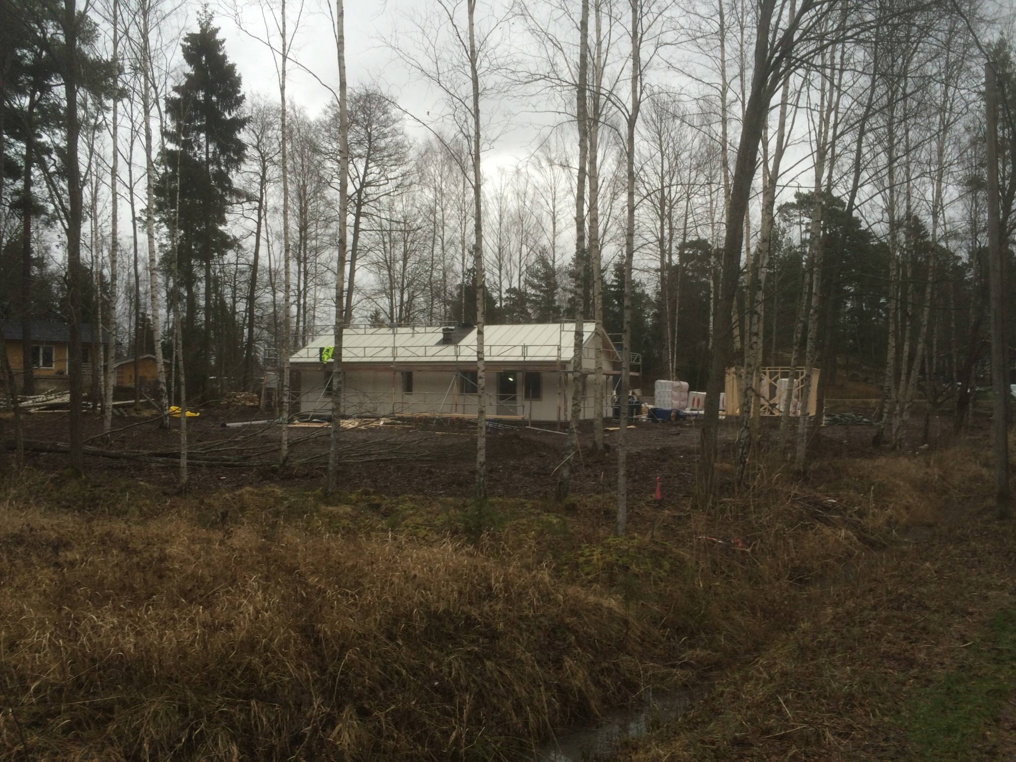

Håller på att bygga ett fritidshus i Mariefred, har fått så mycket hjälp av byggahus.se så jag tänkte dela med mig av processen.
Jobbar med fastighetsutveckling, så mycket av arbetet gör jag själv, eller med gamla kontakter. Bygger lösvirke och fokus är verkligen hårt på kostnader.
Budgeten för bygget exkl tomt är 1270' för 85 kvm hus och 36 kvm gäststuga och den ser ut att hålla.

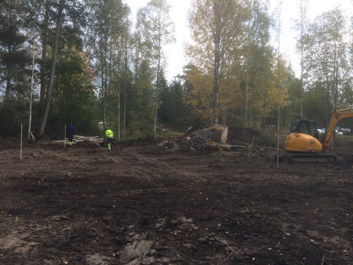

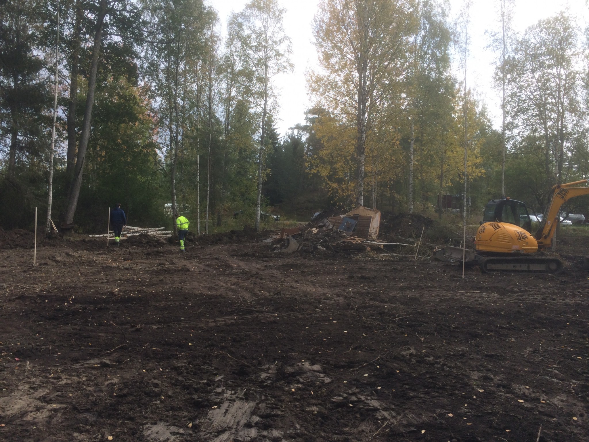

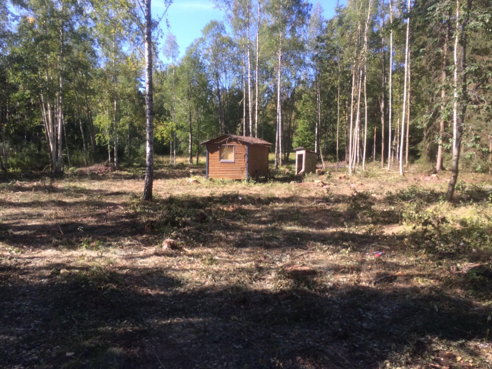

Tomten rensad från träd. MASSOR med träd. Betalade typ 27 000 kr för att få bort c:a 130 träd, inkl borttransport. Dom lämnade lite bra björk till ved som jag fixat till typ 50%.
Grovplanering pågår

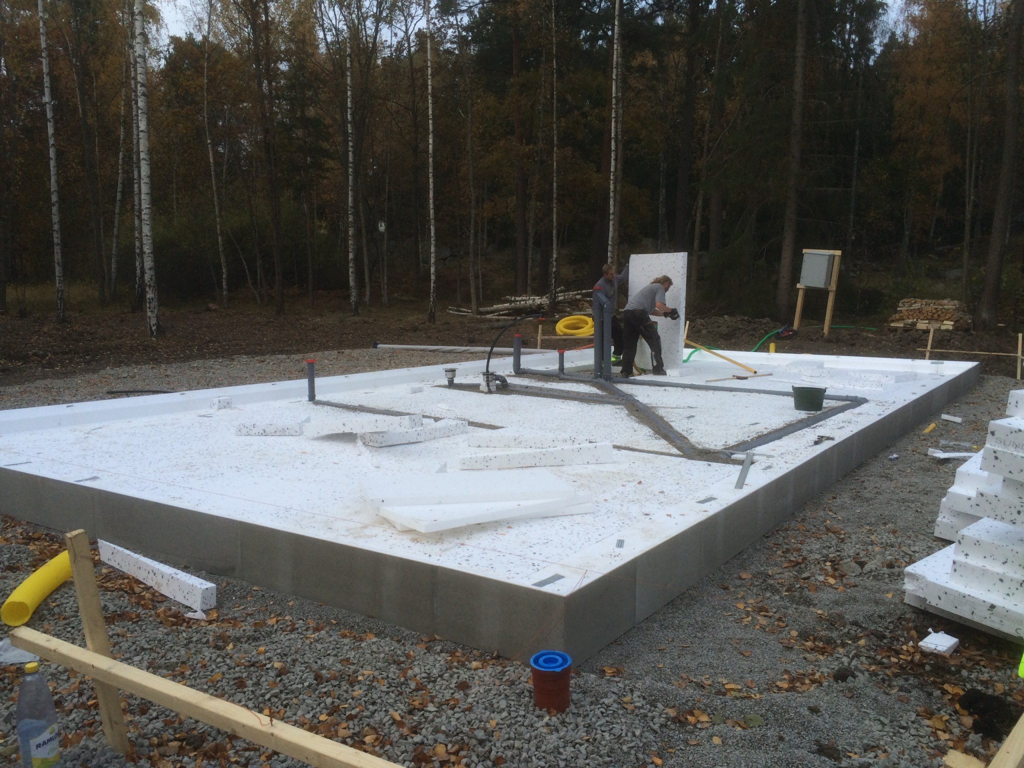

Form och armering

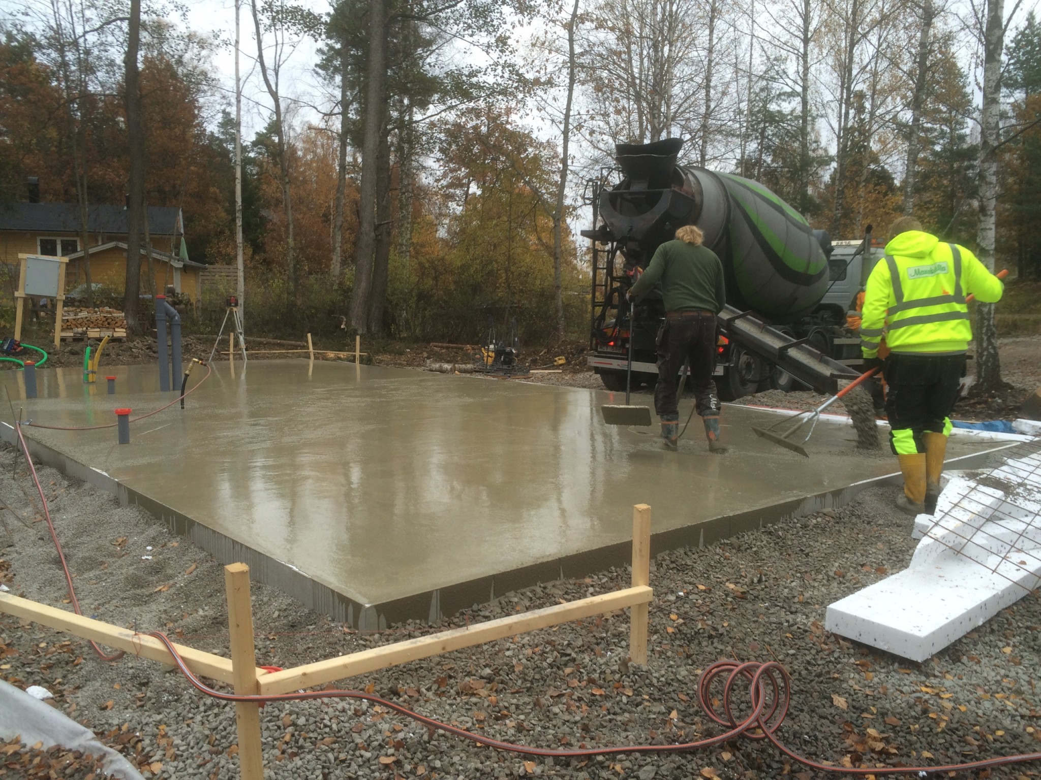

Gjutning, nervöst trots 13 års erfarenhet från byggbranschen. Blev exakt 0 l kvar, lite snålt räknat kanske.

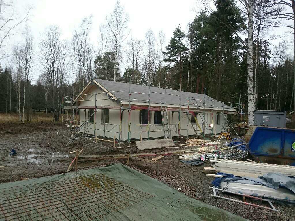

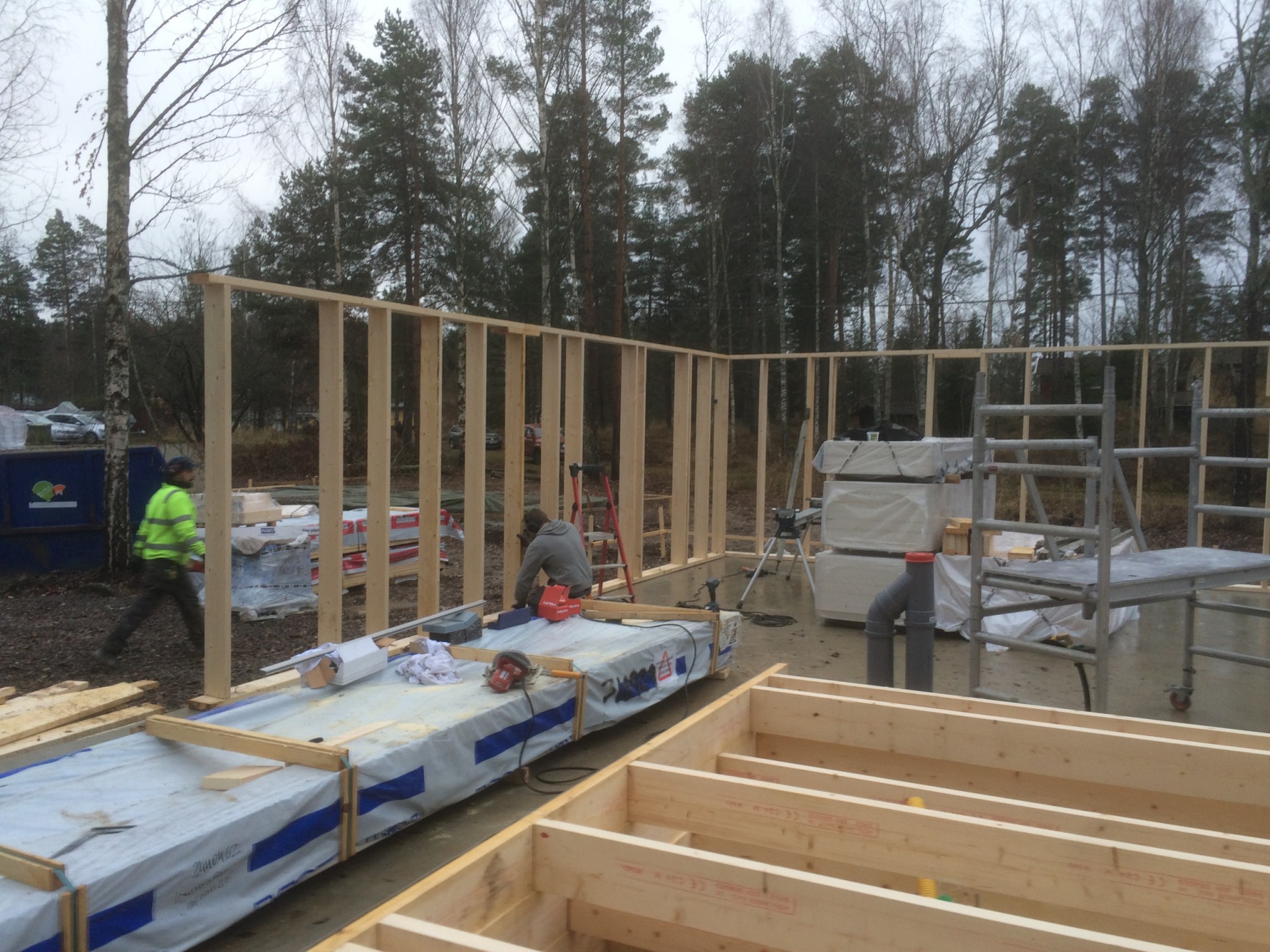

Stommen spikades ihop och fick tätt tak på 4-5 dagar, jag och två snickare som körde.

Kom takstolarna över en stolpe eller hur löste du trycket från takstolarnaStringfellow Hawke skrev:Hej!

Det har jag inte brytt mig om, endast 6,4 m mellan ytterväggar, c/c 600 på 170-reglar C24, min bedömning baserat på erfarenhet och Träguiden är att det håller även om vissa takstolar inte träffar rak ovanför en stående regel.Polos skrev:

Ja hopp, tack så mycket. Jag blev så bekymrad att jag åkte ut och fällde in en bärlina.

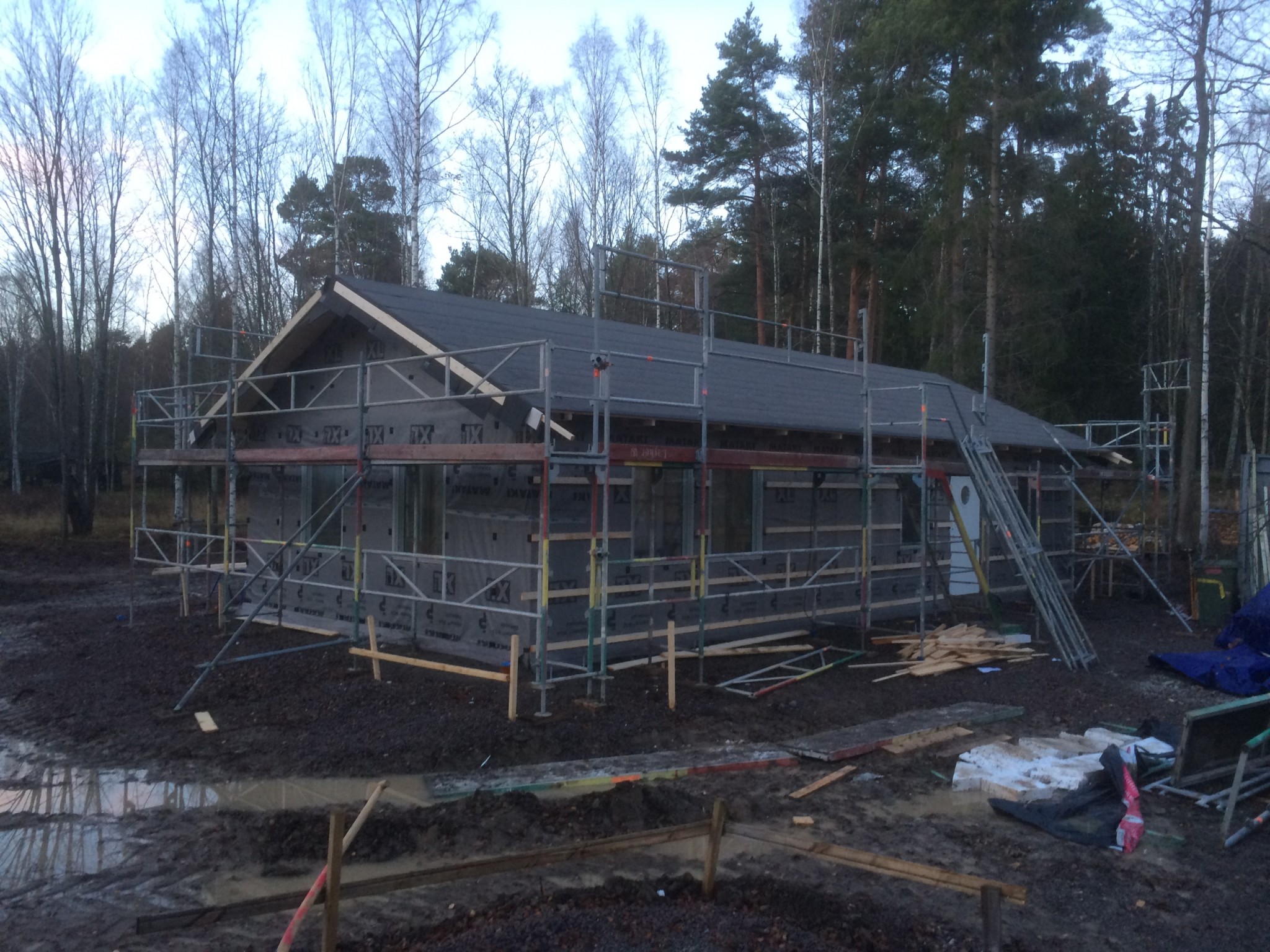

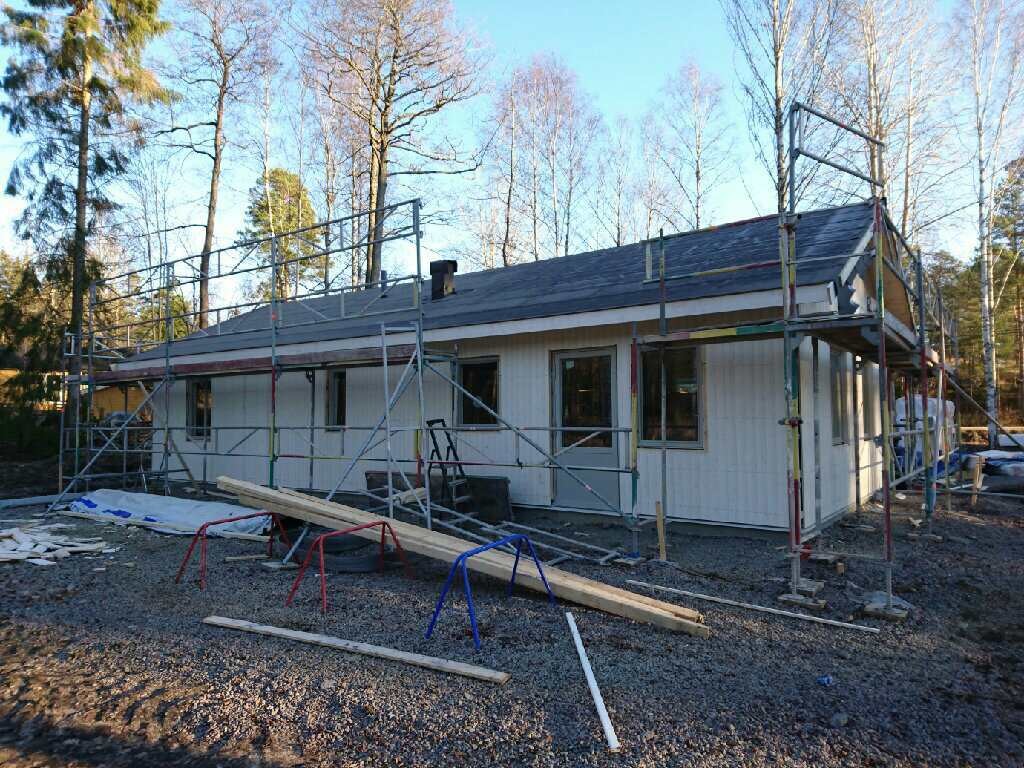

Bandtäckning pågår. Färgen är alldeles för ljus, ljuseffekt av något slag. Var tvungen att hålla en spillbit framför ett fönster och det är ju onekligen lika kulörer...
Takplåt över fönster.
