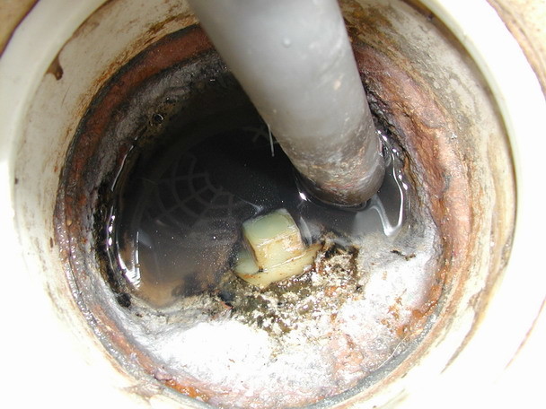

Undrar om någon har något bra tips hur man får loss den vita nylonbulten
som sitter i en golvbrunn?
Det är en fyrkantig historia, har försökt med fast nyckel men nylonet fjädrar när man tar i och försöker lossa den.
Finns det något specialverktyg eller annat knep?
Rörtång eller polygrip, kanske. Eller varför inte bara borra bort den och sätta dit en ny, du lär väl behöva kassera den gamla i vilket fall som helst.

År det inte bara en propp man bänder ur med en skruvmejsel, sådana har jag iaf.
Protte
Protte
Nylonbulten håller fast locket som täcker vattenlåset i golvbrunnen,
måste få bort det för att kunna komma åt och rensa på bästa sätt.
Vet att jag hade problem med detta i mitt gamla hus för många år sedan,
då var det en metallbult som hade rostat fast.
Tror nog den är gängad därför vill jag undvika och borra ur den utifall det förväras och jag inte får ur den alls. Någon form av specialnyckel kunde vara bra.
Finns det fyrkantshylsor som man kan köpa och koppla på en kraftig hylsnyckel?

"Nylonbulten håller fast locket som täcker vattenlåset". Aj då, då ser din golvbrunn helt annorlunda ut än mina. Hos mig är plastproppen enbart till för att blockera ett renshål. Ett foto av din brunn skulle vara bra.

Halva ytan på själva brunnsarean täcks av ett metallock en bit ner.
Det sitter precis över där brunnen mynnar ut i avloppet.
Man kan sätta ner handen och föra upp fingrarna under och bakom locket.
Det är väl tänkt att fånga upp den grova skiten så den inte äker ut i avloppet
kanske också att det funkar som vattenlås för luktens skull, vet inte säkert.
Men bulten håller locket på plats iallafall.

Har testat med olika nycklar och hylsor men det är svårt när bulten inte är stum.
Om jag hade haft en lång kraftig hylsa med exakta fyrkantsmåttet så kanske det går med ett kraftig ryck, skall leta efter bättre verktyg.

Tror fortfarande att det är rensproppen du håller på med, något "lock" kommer du inte att få loss. Ta en bild.

Jag instämmer med prototypen. Janneman, det du kallar för lock är med all säkerhet den fasta mellanvägg i golvbrunnen som skapar ett vattenlås. För att man ska kunna rensa det bakomliggande rörsystemet så finns det ett strategiskt placerat hål i denna mellanvägg. För att inte avloppslukten skall strömma ut genom detta hål så är det pluggat med en propp. Proppen håller alltså inte fast någonting utan är bara till för att fylla hålet.
Ok tack för infon, skall det då bara gå att bända loss denna plugg?

Det finns golvbrunnar med löstagbart vattenlås men då sitter det ett handtag som man lyfter ur vattenlåset med.

Jag tycker inte att du ska försöka bända loss pluggen. I mina golvbrunnar sitter gängade plastpluggar, jag tror att din också är gängad (även om den inte håller fast någonting, jfr oljepluggen i en bilmotor).
Jag upprepar mitt ursprungliga förslag, fatta fyrkantskallen med en rörtång eller polygrip och försök gänga ur pluggen. Funkar inte detta, borra ur den (akta gängorna i golvbrunnen).

Ok tack för fin info, skall försöka börja med att ta ett kort
krävs väl en tömning och rengöring igen antar jag
men det kan det ju vara värt om man får reda på mer.
Någon brunn med handtag har jag inte.
