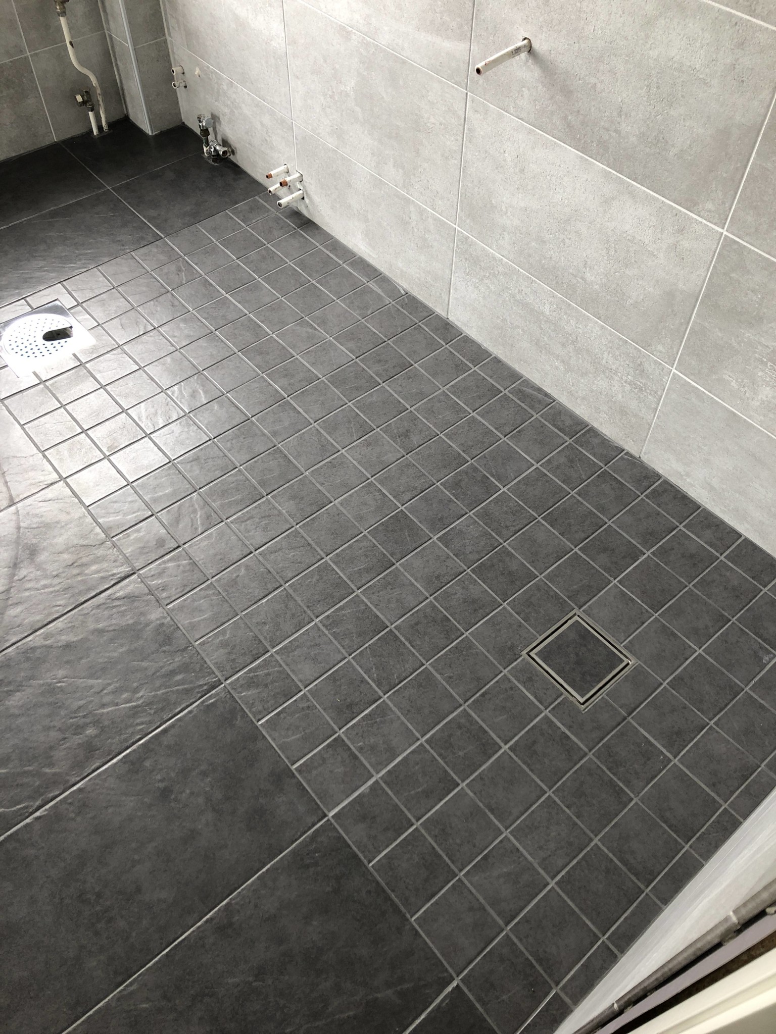

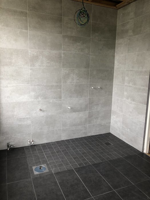

Nu i måndags, så fick vårat golv klinker i badrummet. Det vi nu trodde vi skulle bli nöjda med men inte riktigt vart till 100%.
Utan nu i efterhand hade vi önskat oss att ha bara små plattor vid duschen. Och sedan där små plattorna fortsätter skulle vi velat ha stora plattor så som resten av rummet.

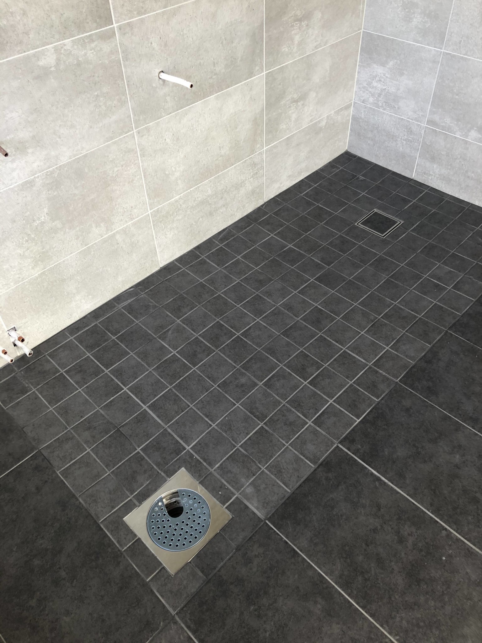

Men då är det ju med duschfallet, att i mellan dom två brunnarna så går ett fall åt duschen, och det andra fallet mot badkarsbrunnen. Så det vart som en liten rygg mellan dom två fallen. Och badkars brunnen kommer ju inte synas för det kommer badkaret att täcka.
Så det vi funderar på är går det att ta bort den ryggen eller upphöjden för att få ett o samma fall till både duschen o badkaret för att sedan kunna ta bort några små plattor mittemellan 4-5e stora plattan och lägga stora plattor framåt efter duschen ända till badkaret ska stå för att få en snyggare finish. För då måste man, ta bort klinker, fogen, fixet som plattorna sitter fast i, tätskiktet, och flytspacklet , samtidigt som man måste tänka på golvvärmen som är lagt.
Kan man verkligen göra nått åt det? Hoppas ni förstår min dåliga förklaring?

Vi har ungefär liknande i ett av våra badrum, fast där är det klinkrat med de mindre plattorna hela vägen i bakre delen - lättare att få till önskat fall med småplattor än att krångla med kuvertskärning av storplattor etc lösningar. Badkaret som du ska ha dit kommer att göra att det du retar dig på nu inte spelar någon roll.
Allt går att fixa det är bara en fråga om vad det kostar vs vad man får ut för nytta, i detta fall ser det ut att bli väldigt dyrt för något ingen kommer att lägga märke till när allt står på plats. Jag skulle förorda att lägga pengarna på en riktigt trevlig badrumsinredning, blandare, badkar, duschprylar istället för det kommer du att både se och ha glädje av!
Egentligen är det inte så mycket att fundera på då det är i princip omöjligt att ta bort en platta utan att riskera att förstöra tätskiktet, och går tätskiktet sönder finns det i stort sett inget sätt att laga det på rätt sätt, om det görs en lagning blir det då antagligen en avvikelse i protokollet och blir det då en vattenskada så kan det bli en anmärkning i samband med skadebesiktningen och då blir det en besvärlig diskussion om ersättningsnivån av försäkringsbolaget.
Så släpp det, det kommer se jättefint ut när väl allting är på plats.

Känns lite märkligt när du i första inlägget skrev helt annorlunda...V Veroniica skrev:
Känns mer som ni kommit på detta nu i efterhand.V Veroniica skrev:
Bara att släppa det som andra också skriver.
Nu har ni ju dessutom väntat en hel vecka och låtit de foga och allt med.
Hade ni nämnt det samma dag som plattorna sattes så hade det ju varit en rimlig möjlighet att få bort dem.
Utseendet blir helt annorlunda när allt kommer på plats.
Klart att det går att göra något åt, men det slutar antagligen med att ni i så fall får göra om hela badrummet. Så jag instämmer med ovanstående kör att det inte är värt varken tiden eller pengarna att fixa till det som ni vill ha det när det dessutom inte kommer synas under badkaret. Men det är bara ni som kan avgöra om det stör er så pass mycket att det är värt att lägga både tid och pengar på att göra om hela badrummet
