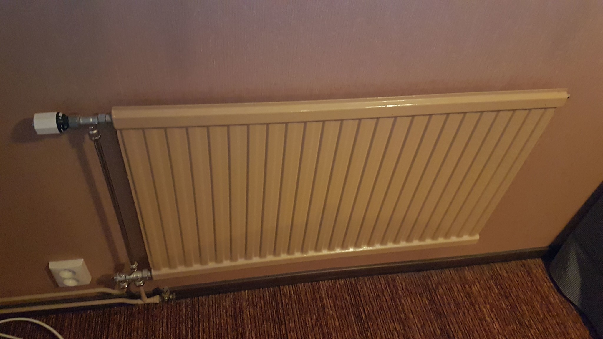

- Vattenburna elementet från '78: Låt-stå, byta ut mot modernt eller byt ut mot golvvärme?

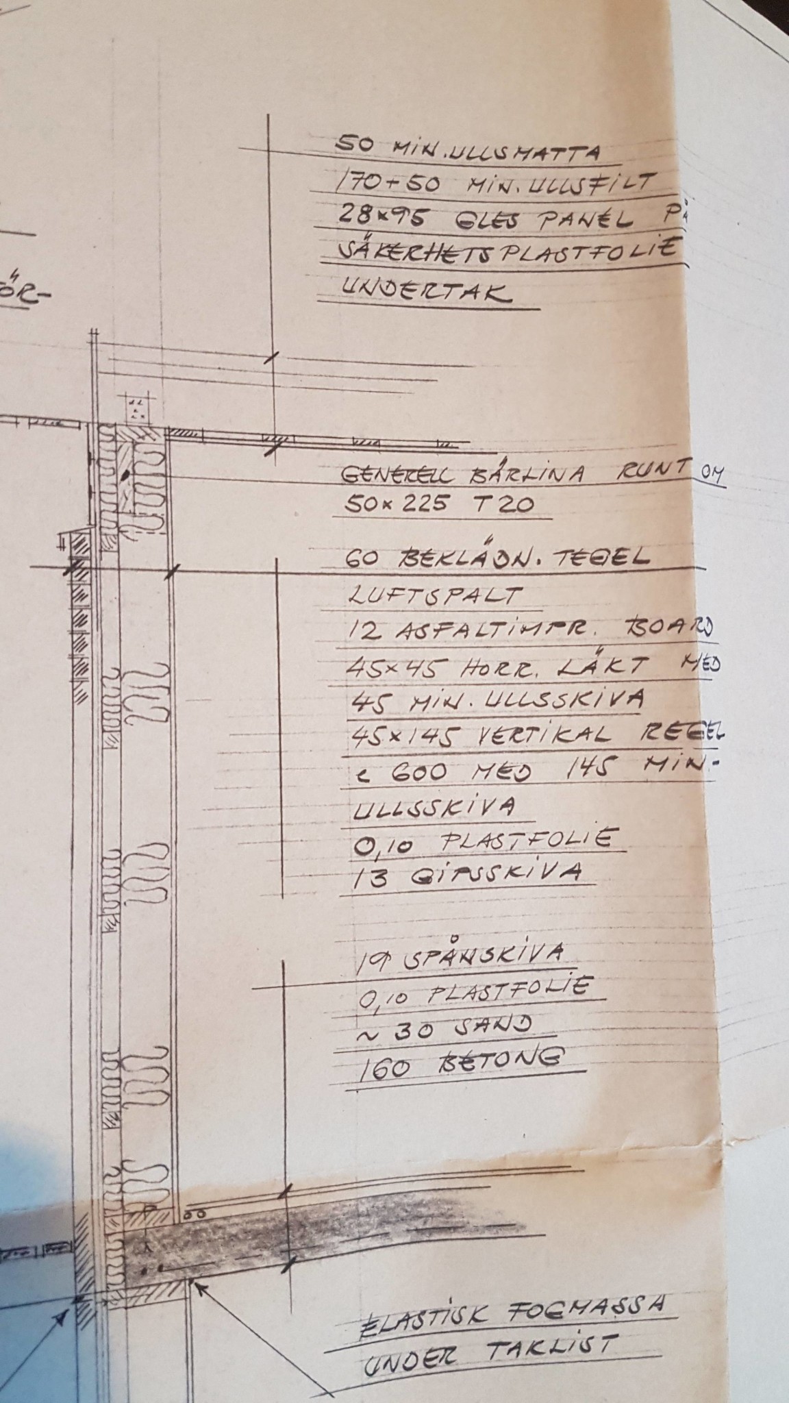

- Isolera yttervägg: Vi har ett mexitegelhus så isolering måste ske inifrån. Några rekommendationer?

- Golvets konstruktion (se bild): Betongbjälklag (160mm) - sand (30mm) - spånskiva (19mm) - heltäckningsmatta
- Yttervägg (se bild): Mexitegel (60mm) - luftspalt - asfaltsimpregnerad board - 45x45 mm läkt + 45 mm "ullsskiva"(?) - 45x145 mm regel + 145 mm "ullsskiva"(?) - plastfolie - gipsskiva

- Byta golv: Vi funderade på att lägga in ett enkelt klickgolv eller dyl. men för att vi ska kunna nyttja befintliga dörrar måste vi då ta bort spånskivan i golvet. Under den ska det finnas ett sandlager. Vad är syftet med sanden? Jag har hört rykte att det kan fungera som "spackel" ovanpå betongbjälklaget för att jämna ut ytan. Jag kan även tänka mig att det skapar lite dämpning i golvet också, likt sand / grus på en lekplats. Men.... pga att det inte är några bärande innerväggar så misstänker jag att innerväggarna står ovanpå spånskivorna, och därmed löper spånskivorna / sanden, rakt genom hela övervåningen.
- Värme: Om vi nu ändå ska renovera rum-för-rum-för... så vore det skönt att ha förstått vad (om) vi ska byta ut elementen från '78 mot så att vi gör lika i övriga rum som kommer därefter. Vattenburen golvvärme vore skönt, samt ekonomiskt driftsmässigt, men kan vara en hög initial kostnad samt strul att kombinera det med de övriga elementen i huset (med installation av shuntar osv.)
- Isolering: Jag är av åsikten att det är smartare att inte behöva skapa värmen i huset genom att isolera snarare än att skapa värmen men energieffektivt. Därför kan jag tänka mig att vi kan behöva tilläggsisolera lite på insidan av väggen. Någon som har någon erfarenhet eller tips?

ps. Vad är "ullsskiva" för någon typ av isolering? Jag antar iaf att det är isolering...

Får jag fråga varför du vill byta ut elementen? Jag är ingen expert men har det hänt någonting överhuvudtaget på elementfronten de senaste 200 åren? Absolut bör du se över termostaterna+ventiler de har säkert kärvat ihop men själva elementet i sig kan jag inte komma på någon anledning att byta.

Byte av elementen - Jag har i grunden inget "behov" av att byta de men tänkte snarare att om vi nu ändå renoverar det rummet så kunde det vara skönt att få det ganska bra gjort på direkten. Jag ska försöka ge mig på ventilerna också (termostaterna är kollade) men jag har ingen avstängningsventil för värmesystemet förutom huvudventilen nere vid värmepumpen och jag orkar inte dränera stora delar av systemet (än) för att kolla ventilerna...

Om ni inte går på golvvärme så byt ut dom gamla elementen som fungerar bra med hög framledningstemeratur, nu har ni en ny värmepump och då är det bra med nya element som värmer bra med lägre framledningstemperatur
TackarS sevenfifty skrev:
Har lekt med den tanken också men där kommer funderingen in då att då behöver man justera för hög- och lågtemperatursystem "återigen", med både högtemp element och lågtemp element (?).
Eller tänker jag fel där?
Men annars är det i den riktningen jag tänkt, ja. Att byta ut för att öka värmeverkningsgraden och på så sätt över tid få en bättre ekonomi.
