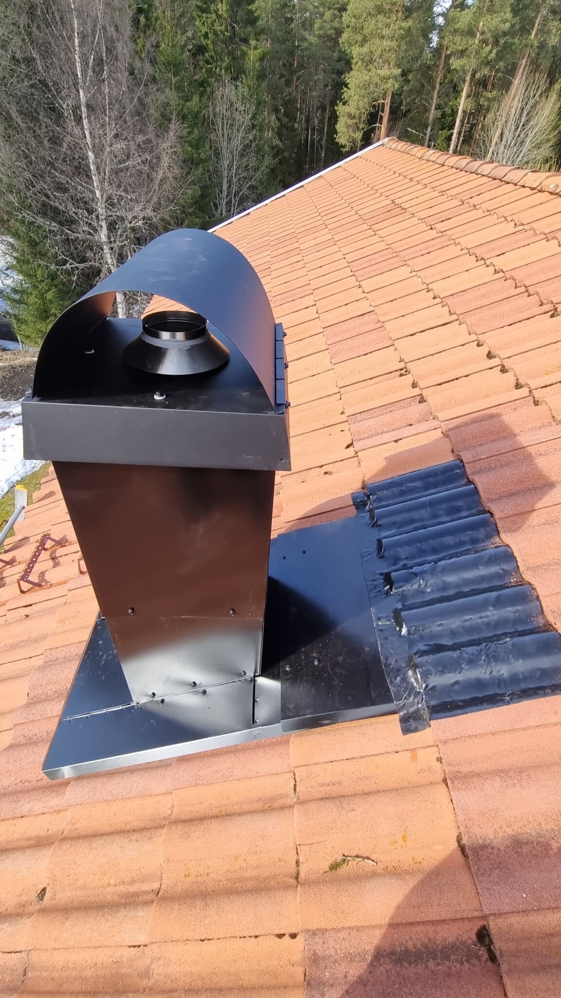

Den huven ser så misshandlad ut att de lär får göra om hela jobbet.
1) Kontakta igen och påpeka alla felen du fått till dig här i tråden.
2) vägrar de fortfarande har du två alternativ.
a) långa vägen är att ta in besiktningsman, få protokoll, skicka det och vägrar de då fortfarande så är det via ARN. Dock är ju risken att de hellre tar svarta listan än åtgärdar.
b) korta vägen är att kontakta någon annan och göra om hela jobbet, och se detta som läropengar. En ny huv kostar i runda slängar 15000 kr inkl montage efter ROT.

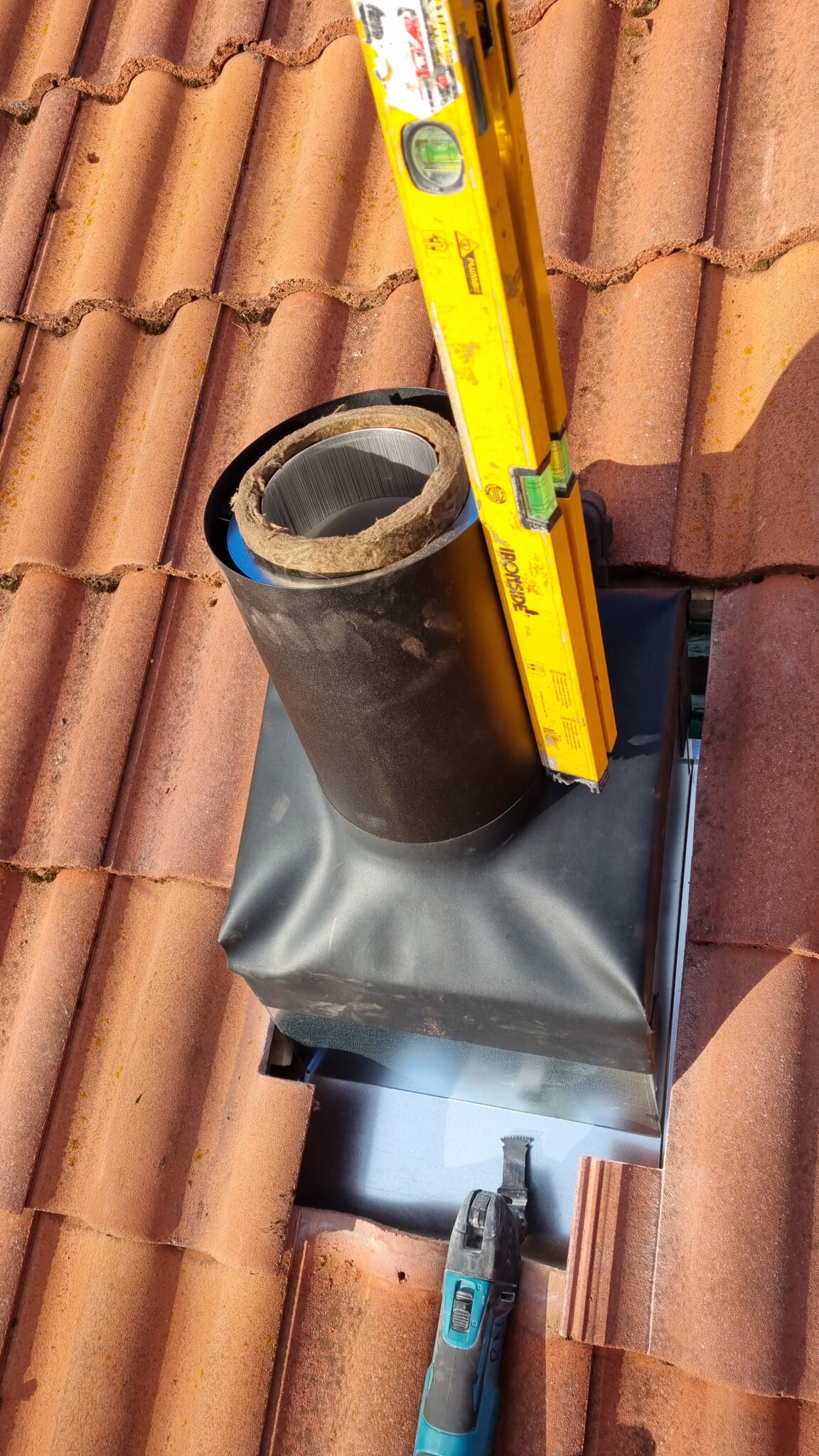

B BosseLasseJonte skrev:
Kamin och skorsten är installerad, takarbeten ser inte bra ut i min mening. Vad ber man firman i fråga att göra? De har sagt att det här är i stort sett så bra de blir.
Någon mer kunnig på vad en vettig lösning är?
Att de
E egge80 skrev:
Vad gäller plåten så är det en premodulskorsten och det är så här det skall vara !
I framkant sitter en butyltejp helt enligt monteringsavisning!
Någon klippning i framkant för att den skall trilla ner i dalarna är plåten för kort för, så även den är rätt och riktig, enligt monteringsanvisning
Däremot har man missat att få skruven att dra i nederkant och det ser inget vidare ut
Vad fyller butyltejpen i framkant för funktion? Jag monterar NVI:s produkter och denna finns ej. Är man orolig att fukt/snö ska tryckas in och upp över underbeslaget eller kondens ovanifrån monterar man ju ett kondensskydd på underbeslaget, dock gillar ej vissa sotare det vid takbjälklag då de hävdar att det blir för varmt.
"alu-duken" som vi kallar den ovanför överbeslagetlaget som är klistrad mot takpannorna borde däremot varit bredare.

Yrsnö är min gissning, men jag håller med ser väldigt konstig ut och funktionen oviss men är så den skall monteras, även aluduken är i medskickad längd

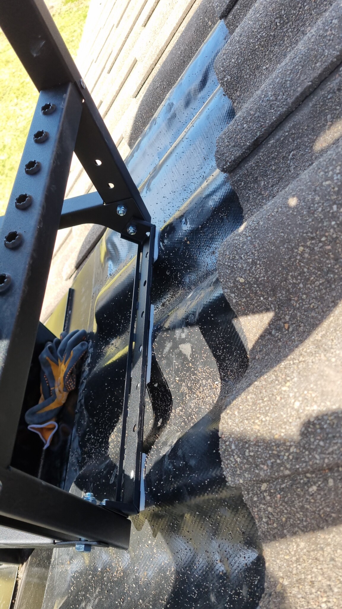

Gick de ej att montera takstegen mer till vänster närmare skorstenen för att slippa montera takbrygga? Hade varit billigare, snyggare och du hade fått ett bättre tak med mindre håligheter.
Att det blir en glipa mellan 2-kupiga takpannor är fullt normalt och jag har aldrig träffat en besiktningsman som anmärkt på det. Vet heller ingen som tar fram en vinkelslip för att få bort den glipa förutom flera experter i detta forum. Det är sån överkurs och huset har en underlagspapp som skyddar huset från kondensvatten och den lilla mängd snö som kan driva in.
Dock är det en del som inte ser bra ut på ditt tak, orkar inte förklara så bifogar lite bilder på hur det ska se ut.
PS. Ta det folk kommenterar med en nypa salt.
Mvh Rasmus, kaminmontör och fd. Takläggare.
Ok, bra svar!
Aluduken från NVI är alltid bredare än plåten.

Takstegen börjar så nära det går vårat uterum, dvs det går inte att gå rakt upp till skorstenen då uterummet är ivägen.
Vi bor i Skåne, så det kommer inte bli några virrvarr av snö allt för ofta. Däremot är det platt som bara den och det både regnar och blåser från alla håll och kanter i stabil vindstyrka.

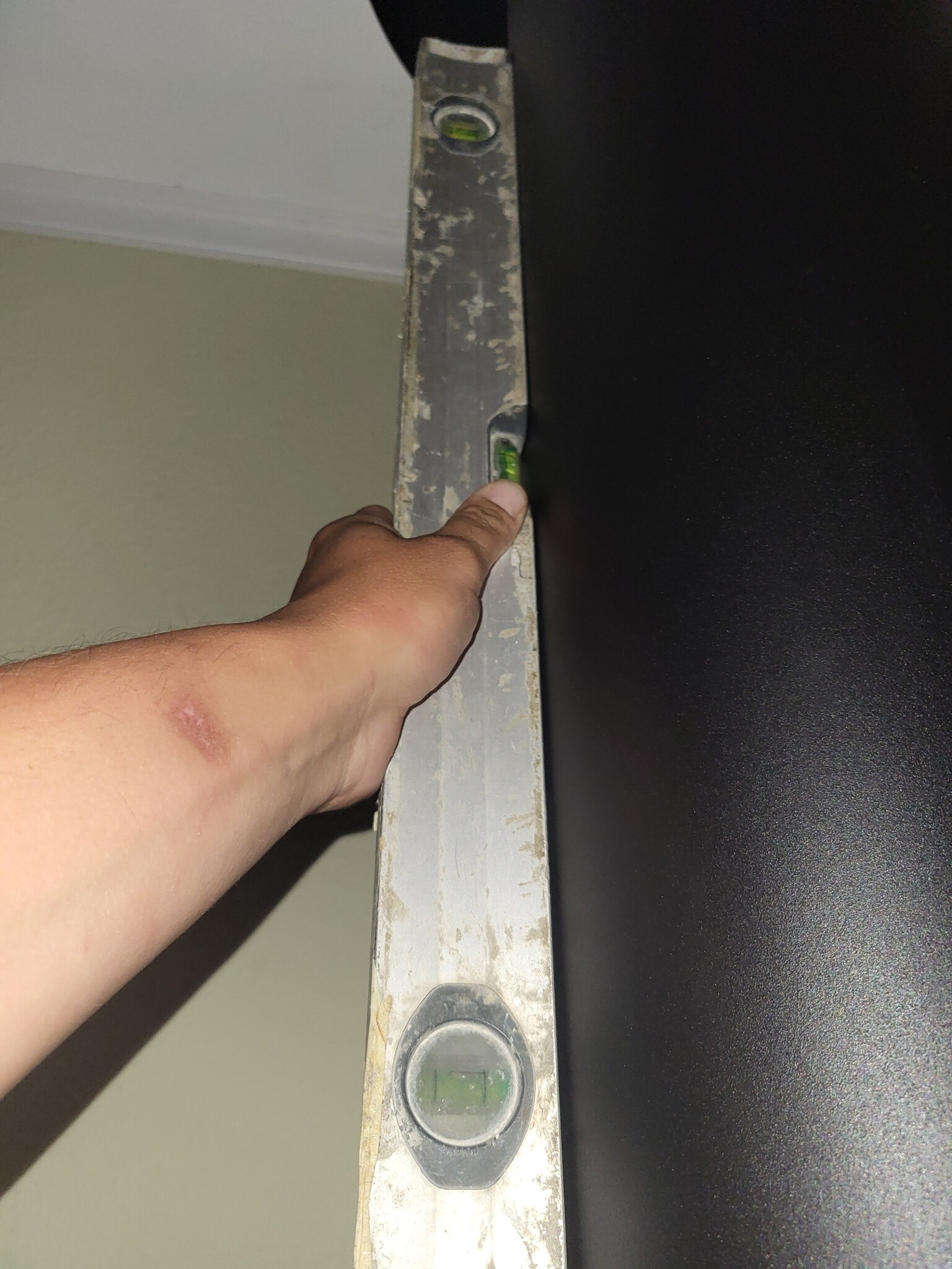

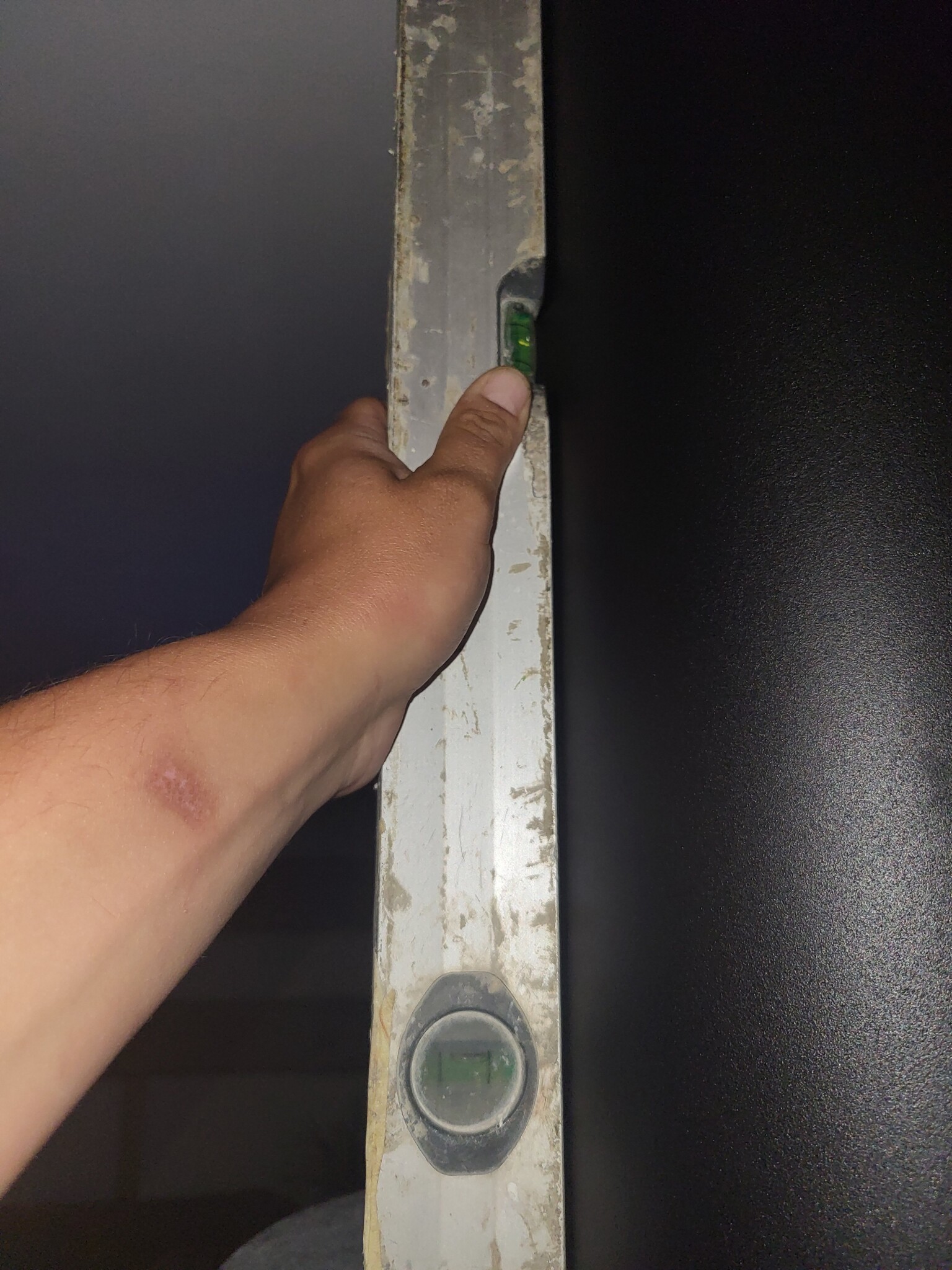

Bild på "inspektionsluckan" jag drog till med när sotaren ville ha tillgång...
Bild på hur rak skorstenen är inomhus.
Skorstenen inomhus i vårat vardagsrum

Om jag hade varit ts hade jag frågat följande:
1. Det är stora springor vid en del pannor som man tätat jättefult med butyl eller nåt. Springorna är för stora.
2. Flera försök med att sätta en skruv på högersidan? Ser ju inte klokt ut.
3. Nån tätningstejp eller något på framsidan? Sitter inte ens jämt.
4. Plåt ej anpassad efter pannorna och pannor ej jackade för plåten.
Be dom skicka riktiga hantverkare som får göra om det. Har dom inga så kanske anlita en riktig firma och skicka fakturan till fuskbyggarna.
