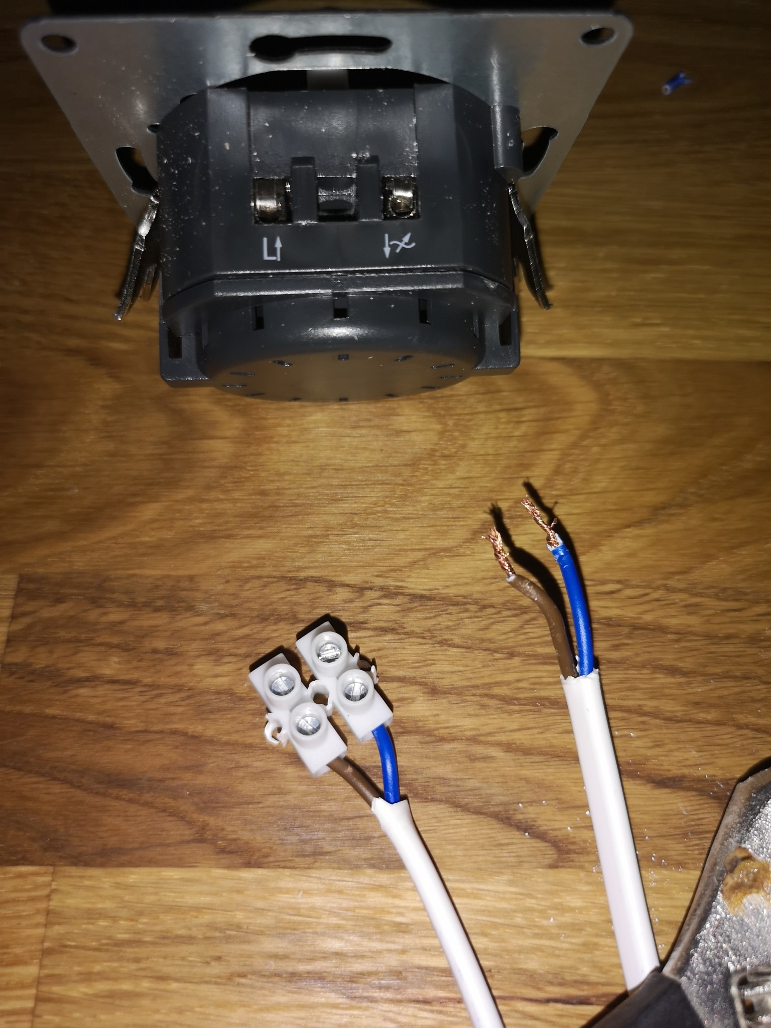

Jag har hängt upp en lampa som jag vill koppla till en dimmer.
Lampsladden är utanpåliggande.
Nu sitter jag med
-En lampsladd (fas och nolla)
-En sladd kopplad till elnät (fas och nolla)
-En dimmer med endast två uttag.
Om jag kopplar dessa i samma, kommer väl lampan lysa konstant? Hur kopplar jag för dimmerfunktion?
Tack!!
Din beskrivning låter lite märklig. En bild på dina grejor kan hjälpa till.
Annars är principen att en vanlig dimmer kopplas i serie med fasledaren, dvs fas in på "L" (eller vad nu dimmern är märkt med) och ljuskällan ansluts till utgången, brukar vara en våg med en pil.

  • Elektrisk vägguttag utan front och isolerade elkablar med ändhylsor på ett trägolv.
OK, det där ser ju taffligt ut, ingen korrekt installation med isolation mot beröring om du ska ha dimmern löst liggandes..
Min beskrivning gäller fortsatt. Neutralledaren går utanför dimmern och ansluts direkt till ljuskällan.

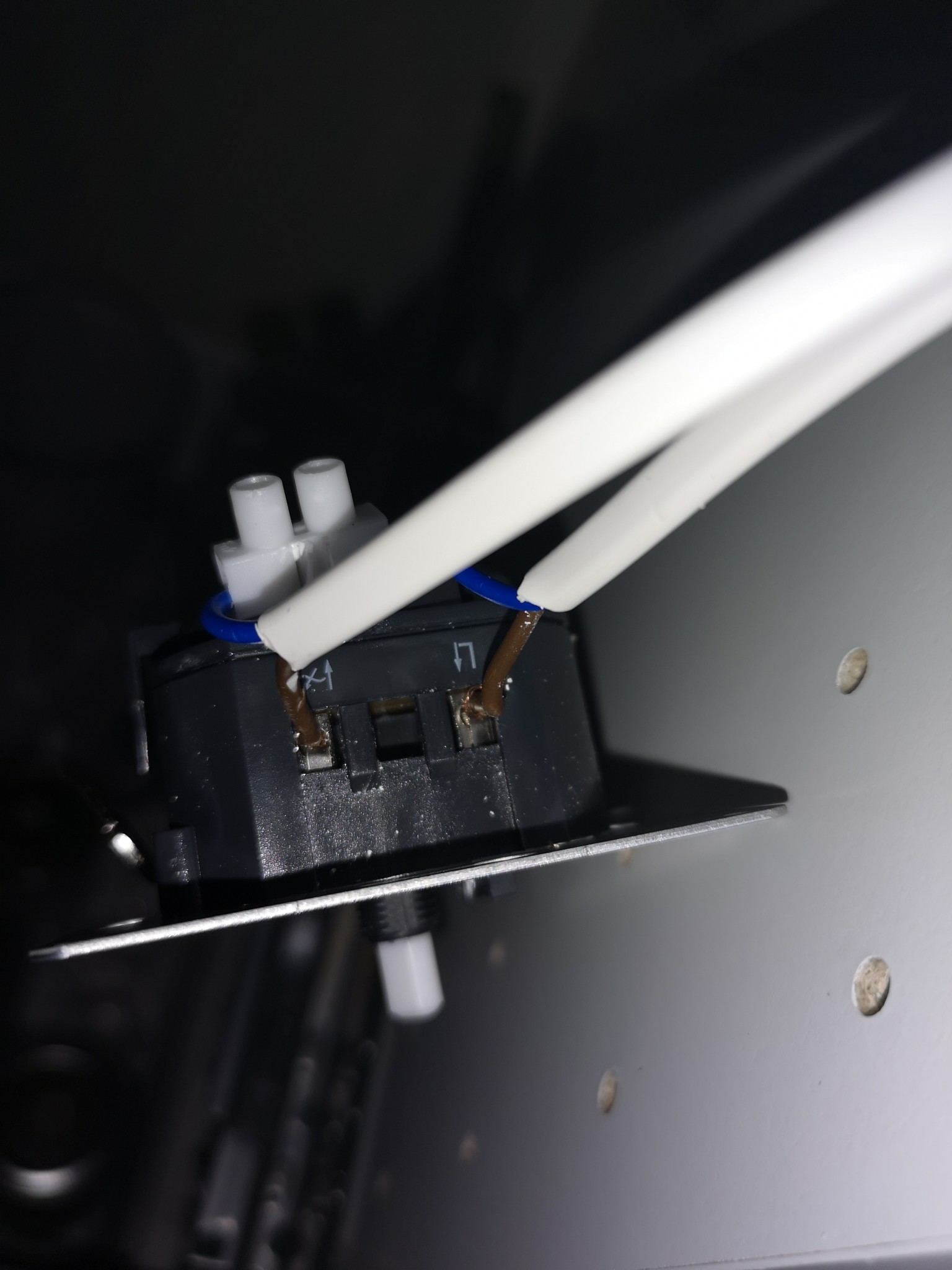

Fas till L. Ljuskällan till andra sidan. Neutral kopplad tillsammans utanför dimmern.
Bör inte ljuskällan lysa vid denna typ av koppling?
  • Elkontakt med trådar kopplade till dimmer, fas och nolla är synliga.
Jag vill verkligen se helhetsbilder på detta.
Dimmern är för infällt montage, inte liggandes löst.
