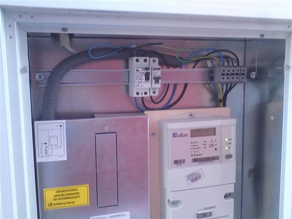

En bild kan vara bra.
Skåpet är ditt och allt däri förutom inkommande kabel, en s.k. servis och elmätaren.
Finns det plats att sätta en låda/en DIN-skena så kan en elektriker sätta dit en säkring, JFB och en jord- och en nollplint.

Enklaste sättet att avgöra ifall "vem som helst" får vara där och gräva brukar vara att kolla ifall det är plomberat eller inte, inga plomber = fritt fram, såvida inte någon tagit bort dom tidigare och struntat i det
Skenan i toppen på skåpet sitter monterat efter mätaren och huvudsäkringarna, så det är fritt fram för vilken elektriker som helst att montera saker där.
Tänk på att jordfelsbrytaren som redan sitter där ser ut att vara enfas. Du behöver alltså en jordfelsbrytare för trefas och en trepolig dvärg. Behåll befintlig jordfelsbrytare till enfasgruppen så slipper du att det blir mörkt i förrådet om en trefasmaskin strular.
Med extrem otur finns bara en fas dragen fram till delen upptill. Om du känner att du har tillräcklig koll så kan du slå av huvudströmbrytaren och ta en titt under locket upptill.

I sådant fall får man väl dra fram matning till JFB från huvudbrytaren isåfall (eller vilken som nu ligger sist, säkring eller brytare). Det är väl nästan att betrakta som troligt att det bara är en fas framdragen eller?

Det vore mycket märkligt om det bara fanns en fas framdragen till skenan i toppen - det behöver du nog inte oroa dig för. Dessutom fixar elektrikern det utan problem.

Såhär ser det ut.
Inga problem, alla 3 faser +PE framme.

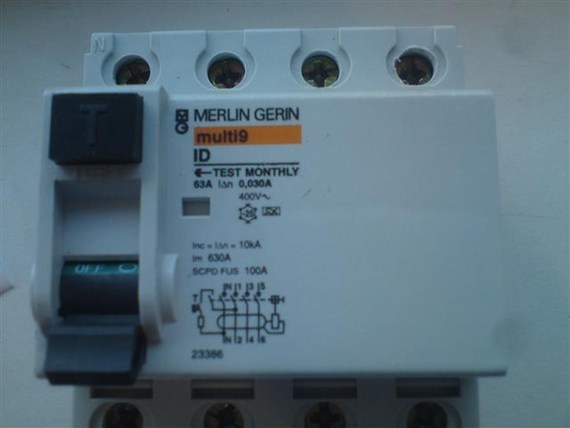

Jordfelsbrytarna jag har liggandes var för 63A (I-delta-n=30mA). Merlin Gerin är märket och modellen är multi9. Dock finns ingen A, B eller AC-märkning på dem.

Den JFBn blir säkert bra. Den kan vara märkt med en sinusvåg också, ev tillsammans med en likströmssymbol.

Jag ser ingen märkning för vad det är för typ. Då den antagligen är gammal (Merlin köptes av Schneider för 20 år sedan) så är den antagligen av typ AC, dvs den klarar inte att lösa för pulserande likströmmar som orsakas av div elektronik idag. Men den duger.
