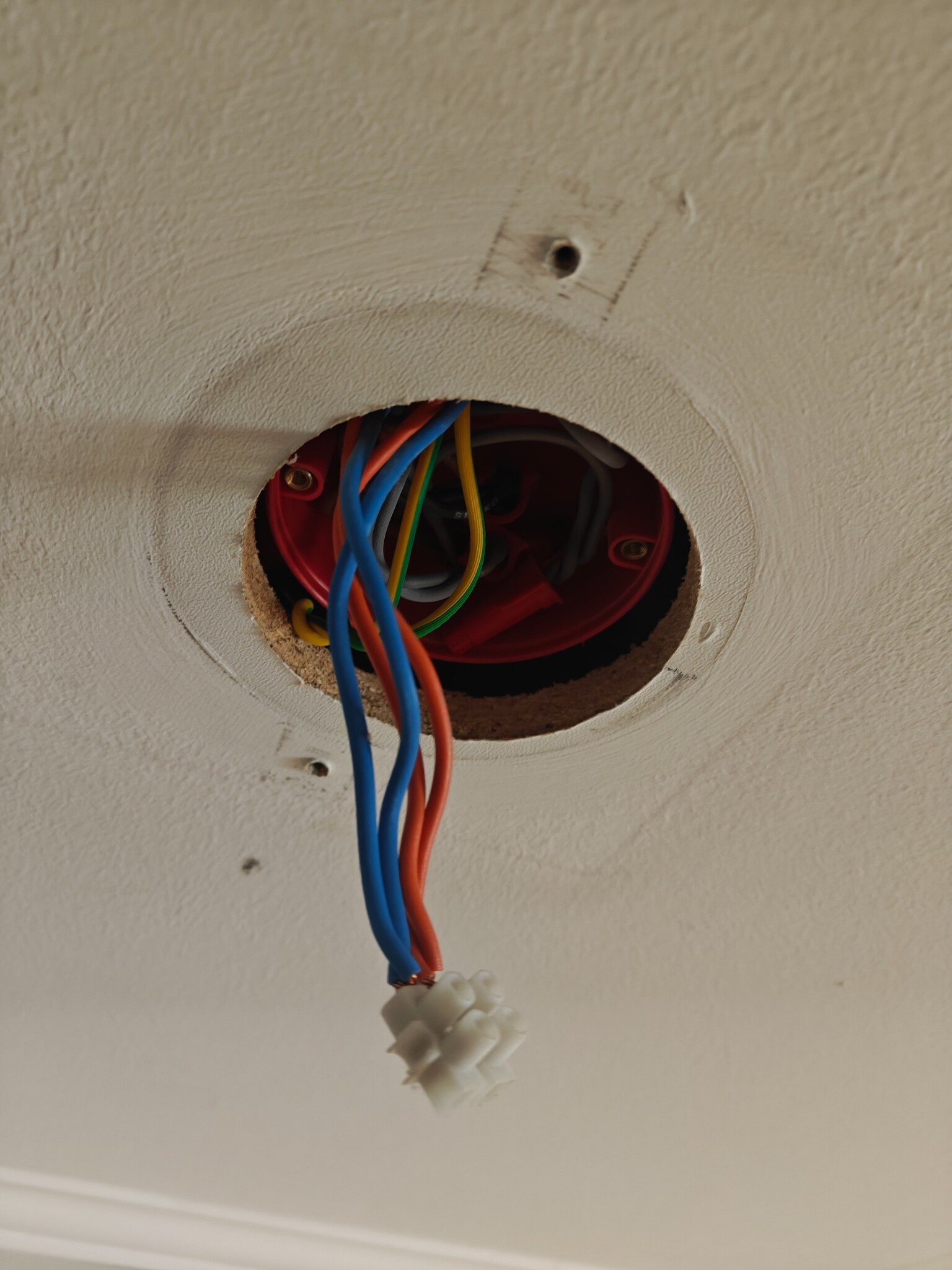

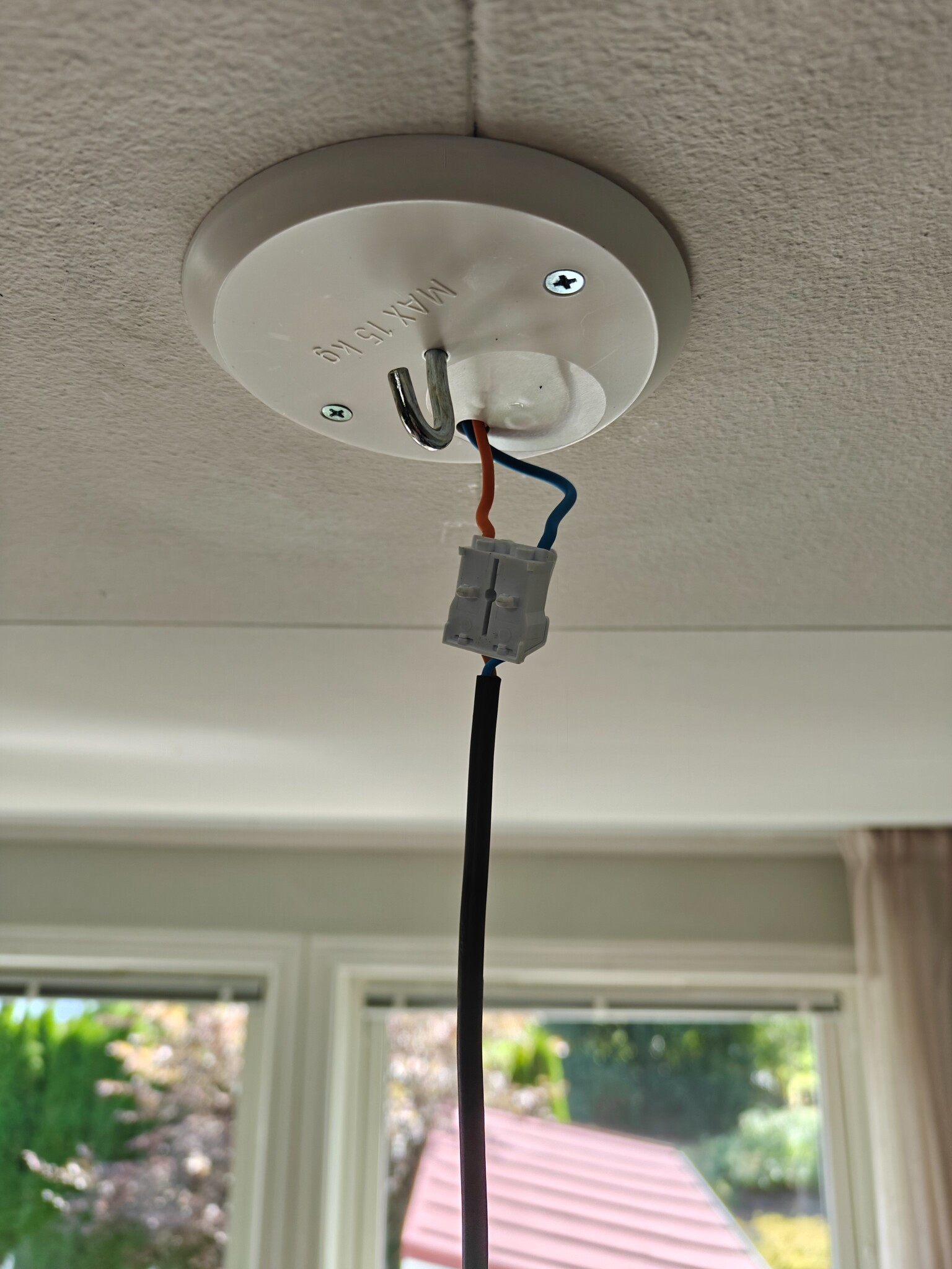

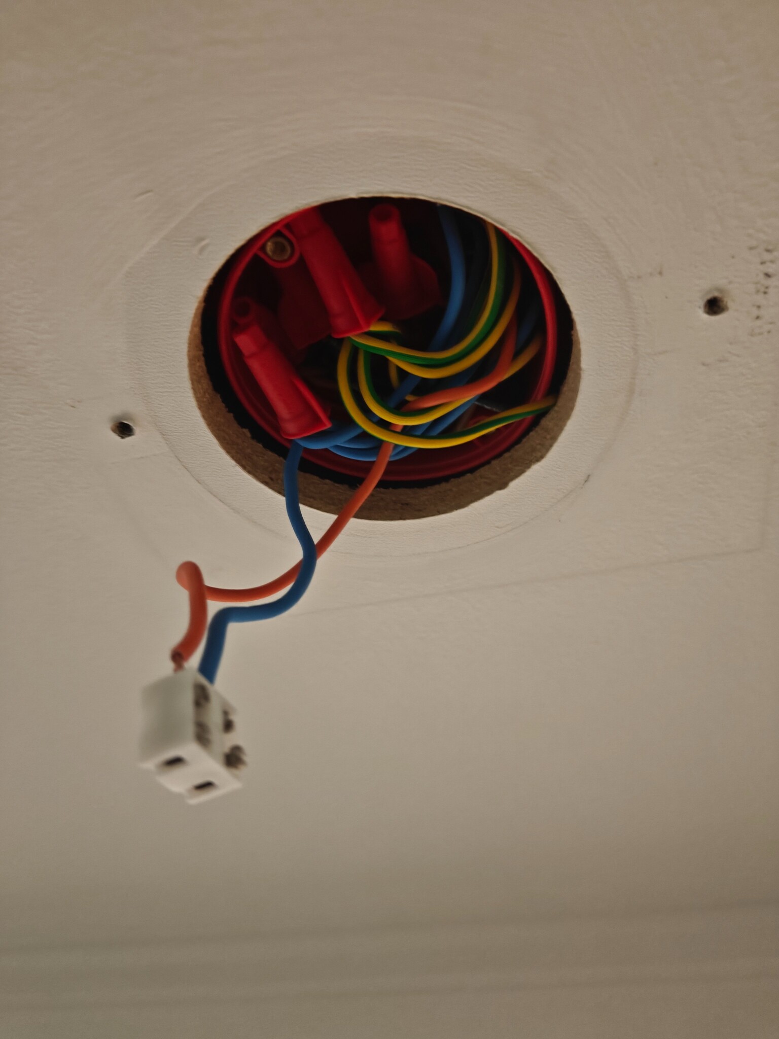

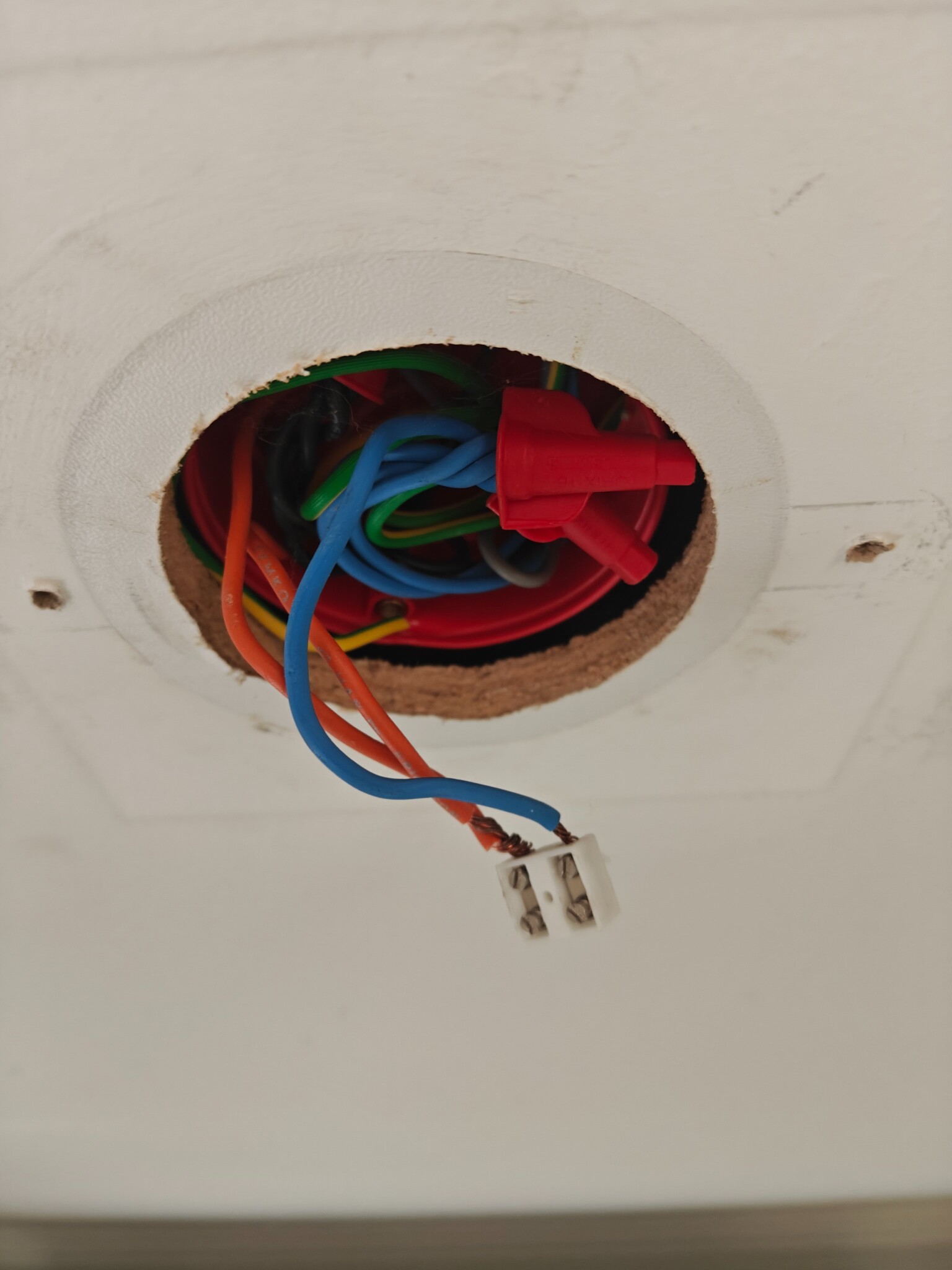

Flyttade nyligen in i hus där säljaren tagit med sig alla fast monterade taklampor. Nu har vi ca 7 hål i tak där kablar hänger ut på olika sätt.
Fråga 1 är väl egentligen, är det ens ok att ta med sig och lämna på det här sättet?
Fråga 2, vissa har ju fas och ledare som tydligt hänger ut och jag förstår hur jag kopplar in dessa, men behöver det ligga ett skyddande lock över takdosa eller kan jag fästa armatur i dosans två kanthål för skruv?
Fråga 3, hur gör jag på bild 3?

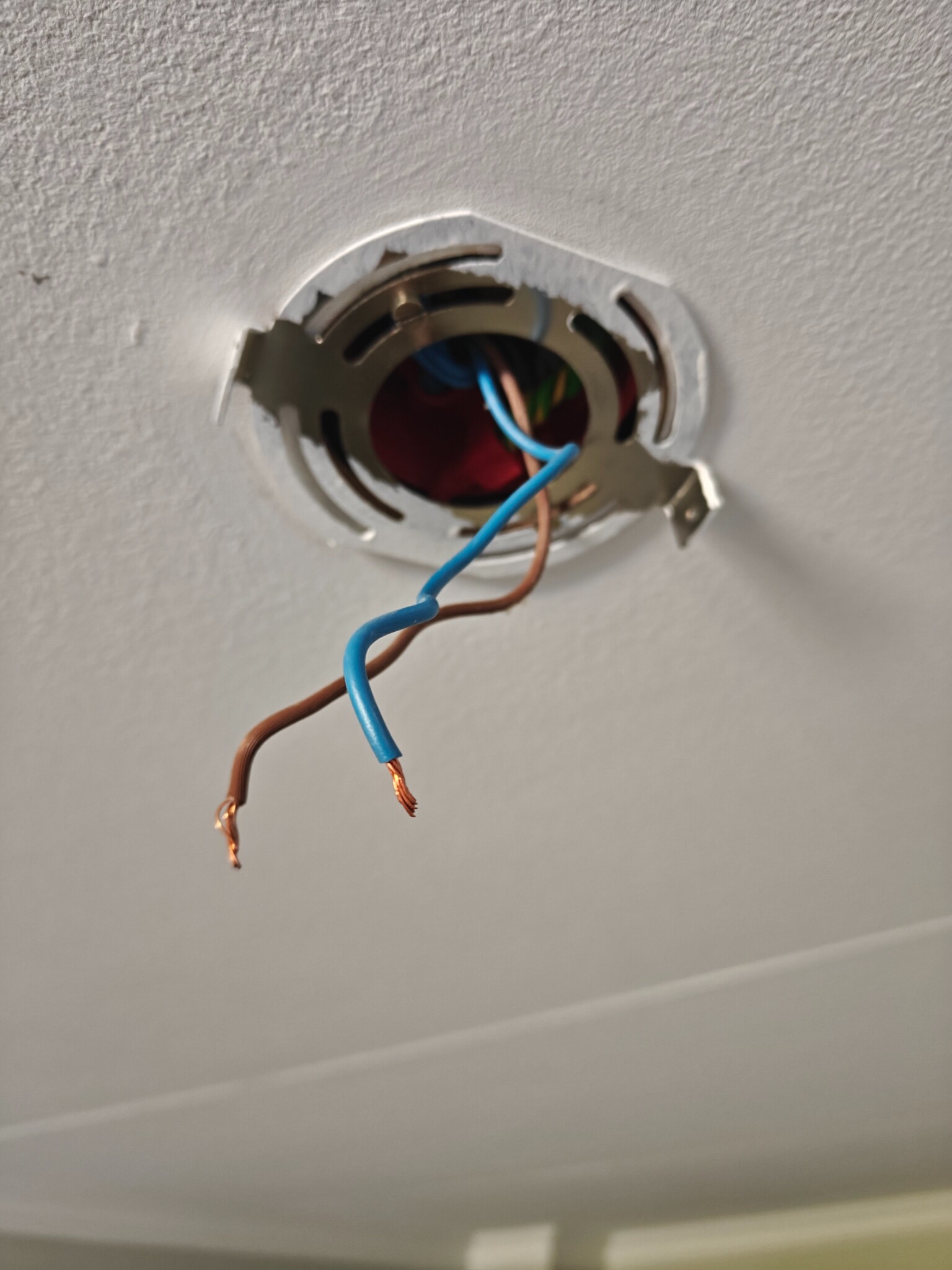

Nä, förre ägaren borde åtminstone ha hängt upp ett takuttag på sladd och möjligtvis en glödlampa. Det är god ton och du hade sluppit diskussionen. På bild 4 har de glömt det viktiga takfästet till IKEA-spot:en (har sett detta otaliga gånger på second hand-butiken). Det har du ingen användning för.
Anslutningarna på dina bilder har samma förutsättningar. Blå nolla och orange/brun fas/tändtråd ger att du behöver ha dubbelisolerade armaturer. Det finns framdragen jord (gulgrön) som kan användas för armaturer som skall ha jord. T.ex. den på bild 4 som alltså har varit fel inkopplad.
Det skadar inte heller att kontrollmäta innan du börjar skruva. Som husägare bör man ha en multimeter och även en mätpenna, typ Phasen.

Nej. Låt gärna förra ägaren veta det. Det är allmänfarligt.
Du bör låta en elfirma montera lamputtag med krok i varje dosa. Förra ägaren har dem säkert kvar i en flyttkartong... Du kan försöka få denne att betala för jobbet.
Huruvida dessa uttag ska vara skyddsjordade eller ojordade beror på rummet, ifall det har skyddsjordade eller ojordade vägguttag. Det går inte att enbart titta på om det finns en skyddsledaren i taket.
Jag vet nu varför takfästet låg kvar där, gick inte att skruva loss. Fick bort en skruv den andra bröts av, fel skruv antagligen..

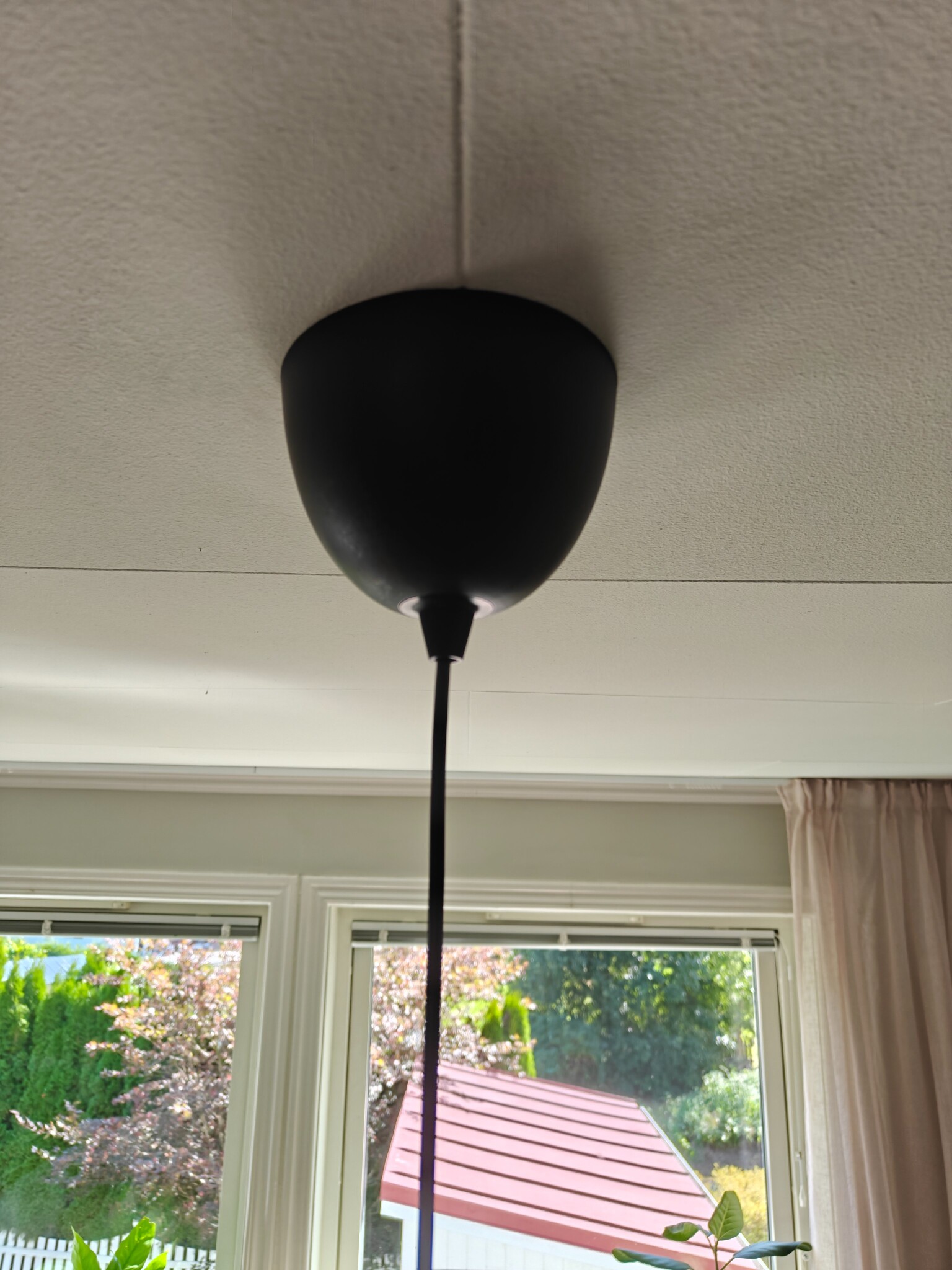

Ok att göra såhär?
  • Wow
mrbackstrom och 3 till
P pantsu89 skrev:
Ok att göra såhär?
Varken estetiskt eller regelmässigt. Edit: missade koppen dock, måste vara en rejäl kopp 🤣
Finns garanterat radiatorer som är jordade
schnyggve
S
Om det finns radiatorer ja.
Men det spelar mindre roll. Om det är ett äldre hus och resten av rummet är ojordat så skall allt vara ojordat. Förutom radiatorerna. Och det gäller oavsett om det finns radiatorer och dom är jordade eller ojordade. Dom var undantagna från detta tidigare.
gör man en större elrenovering och gör om eldragningen så måste allt vara jordat oavsett eftersom man då måste följa nu gällande standard och inte kan hänvisa till att det var utfört enligt en äldre standard.
