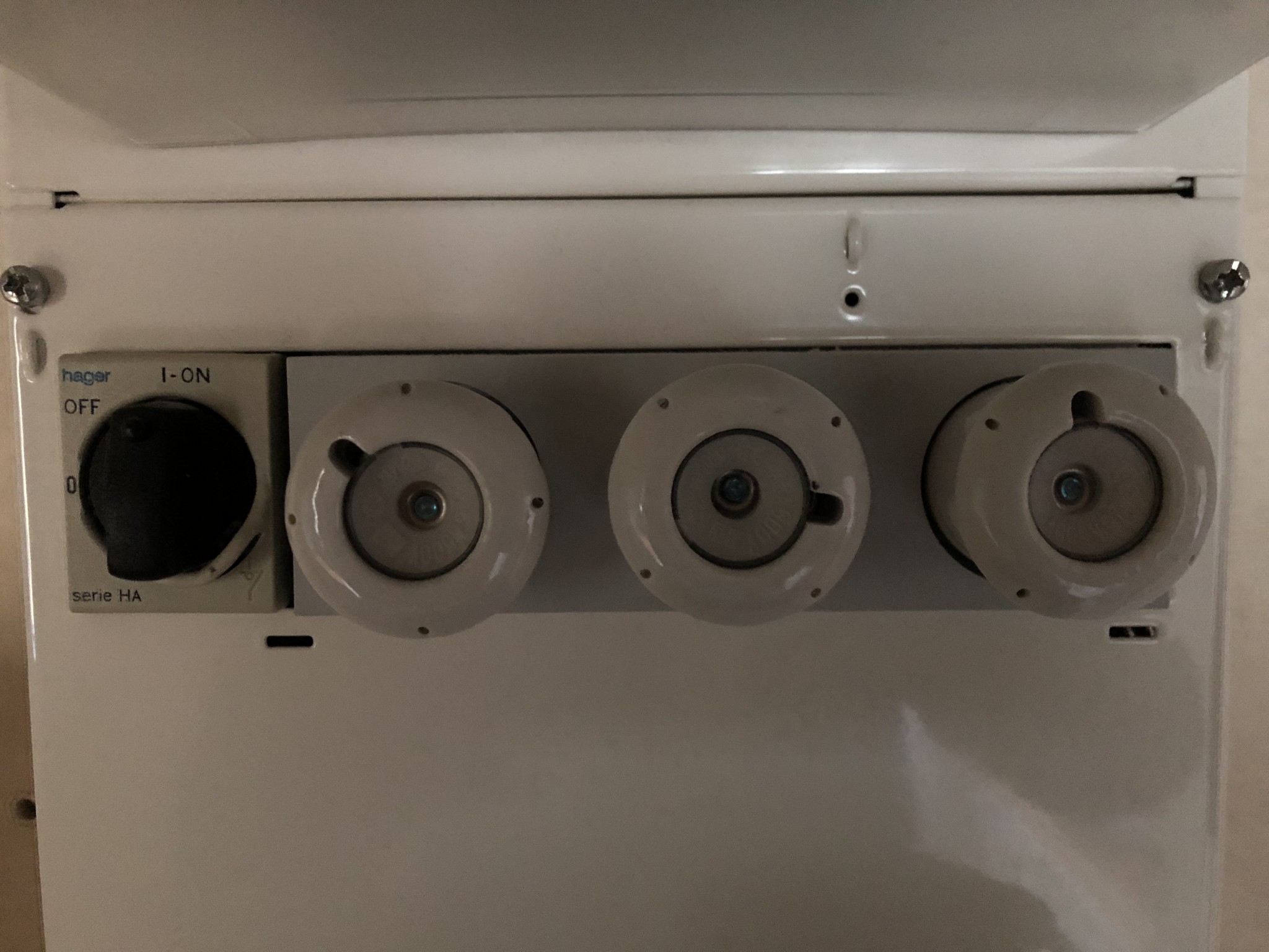

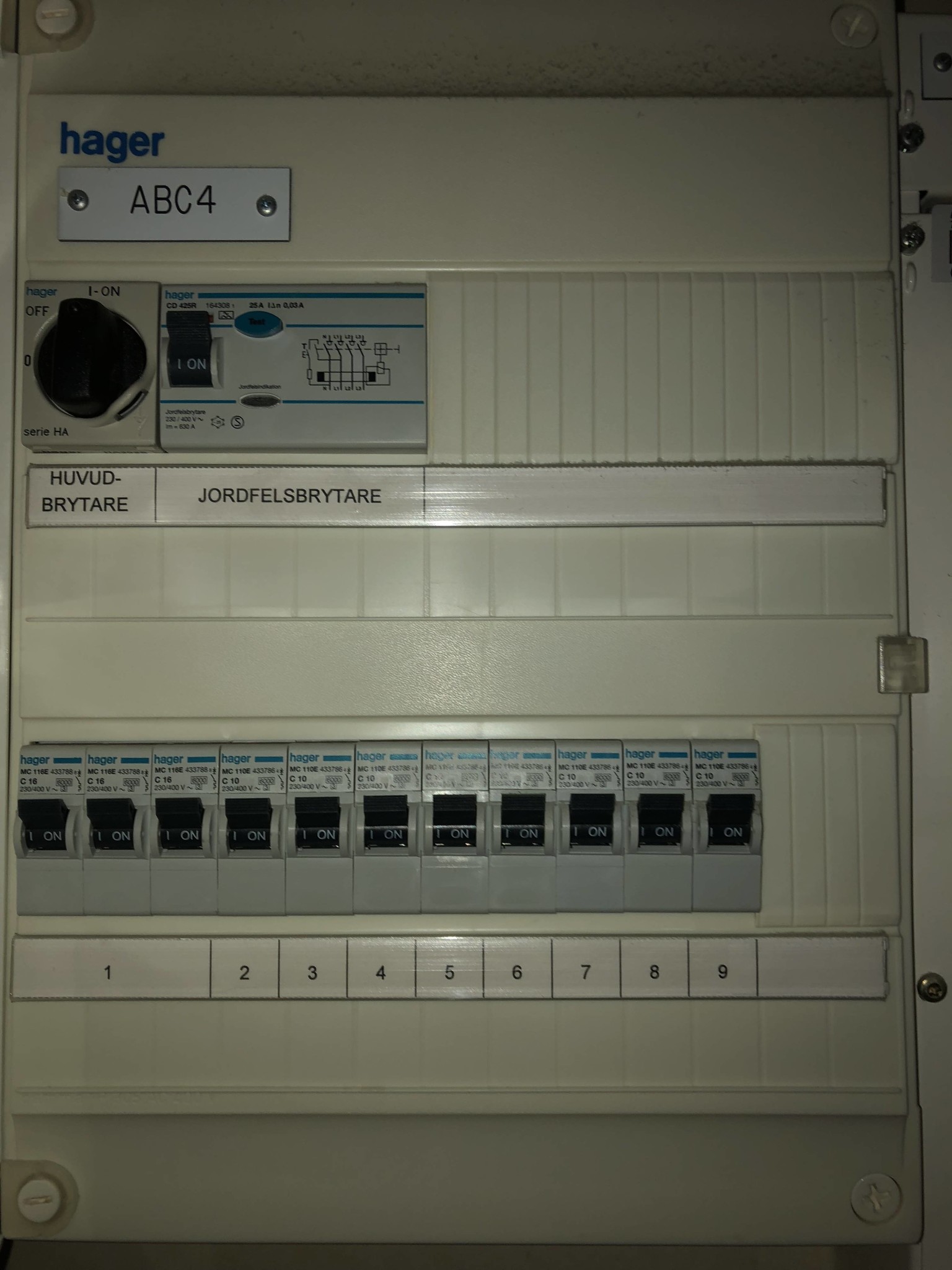

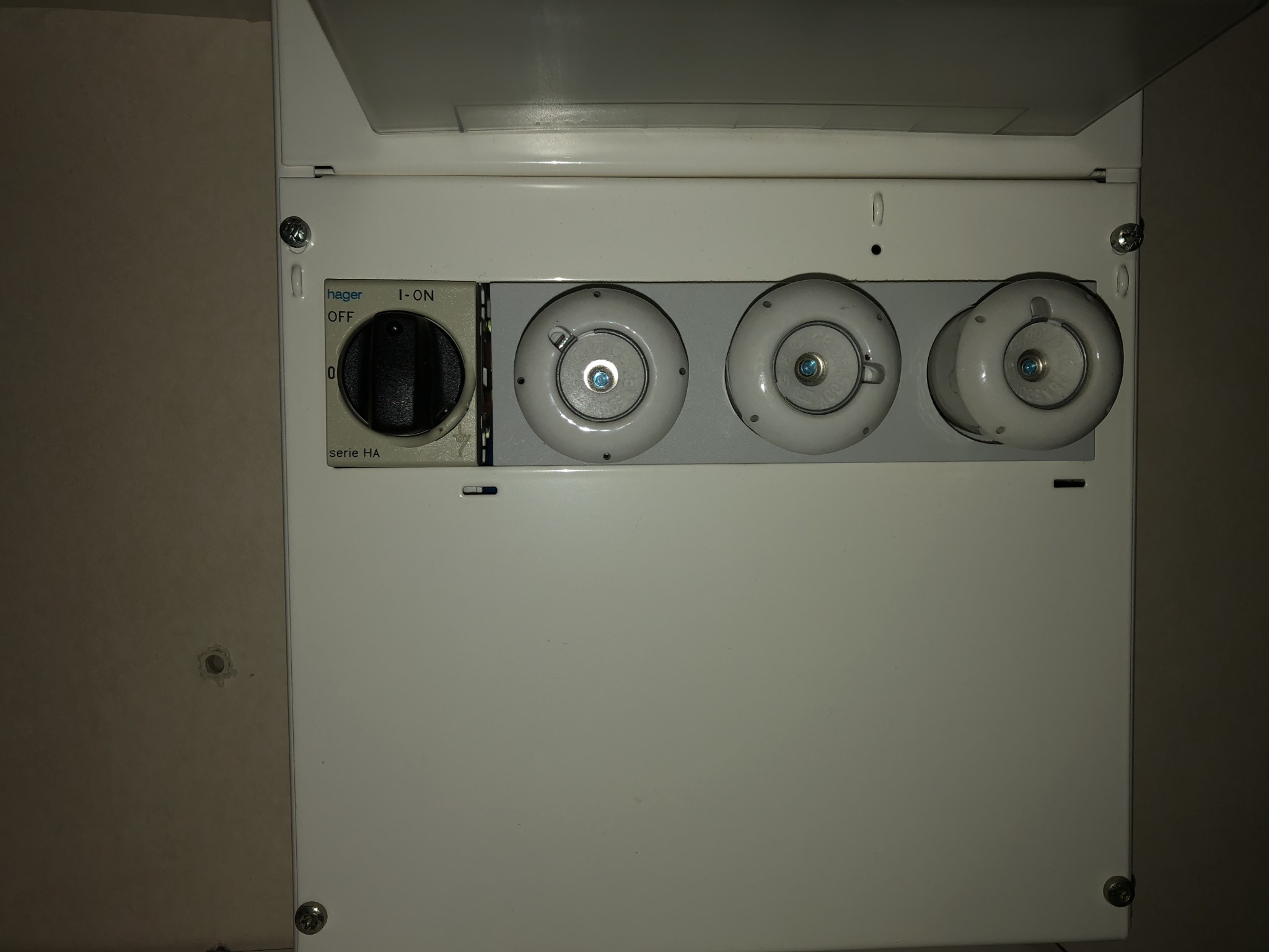

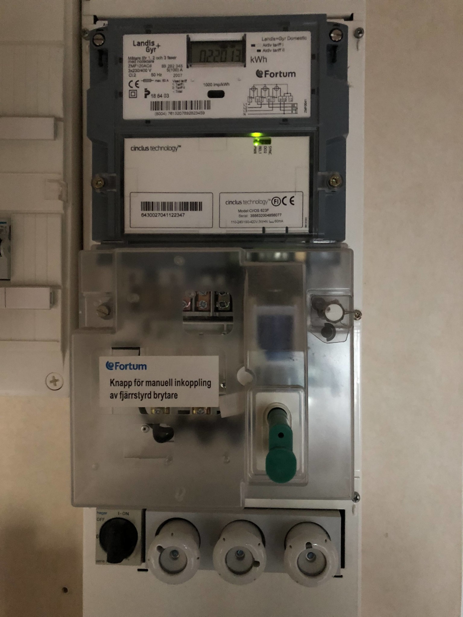

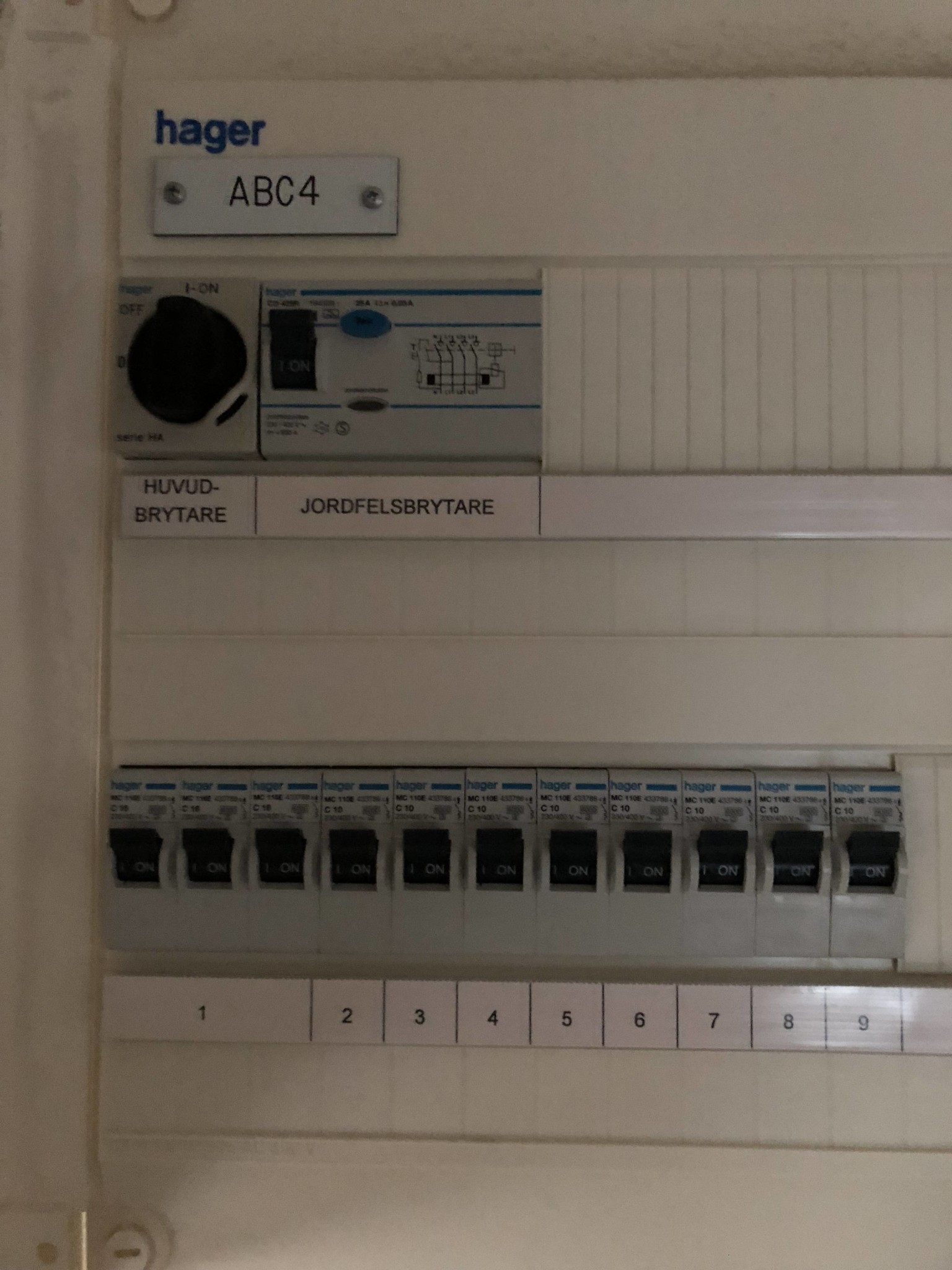

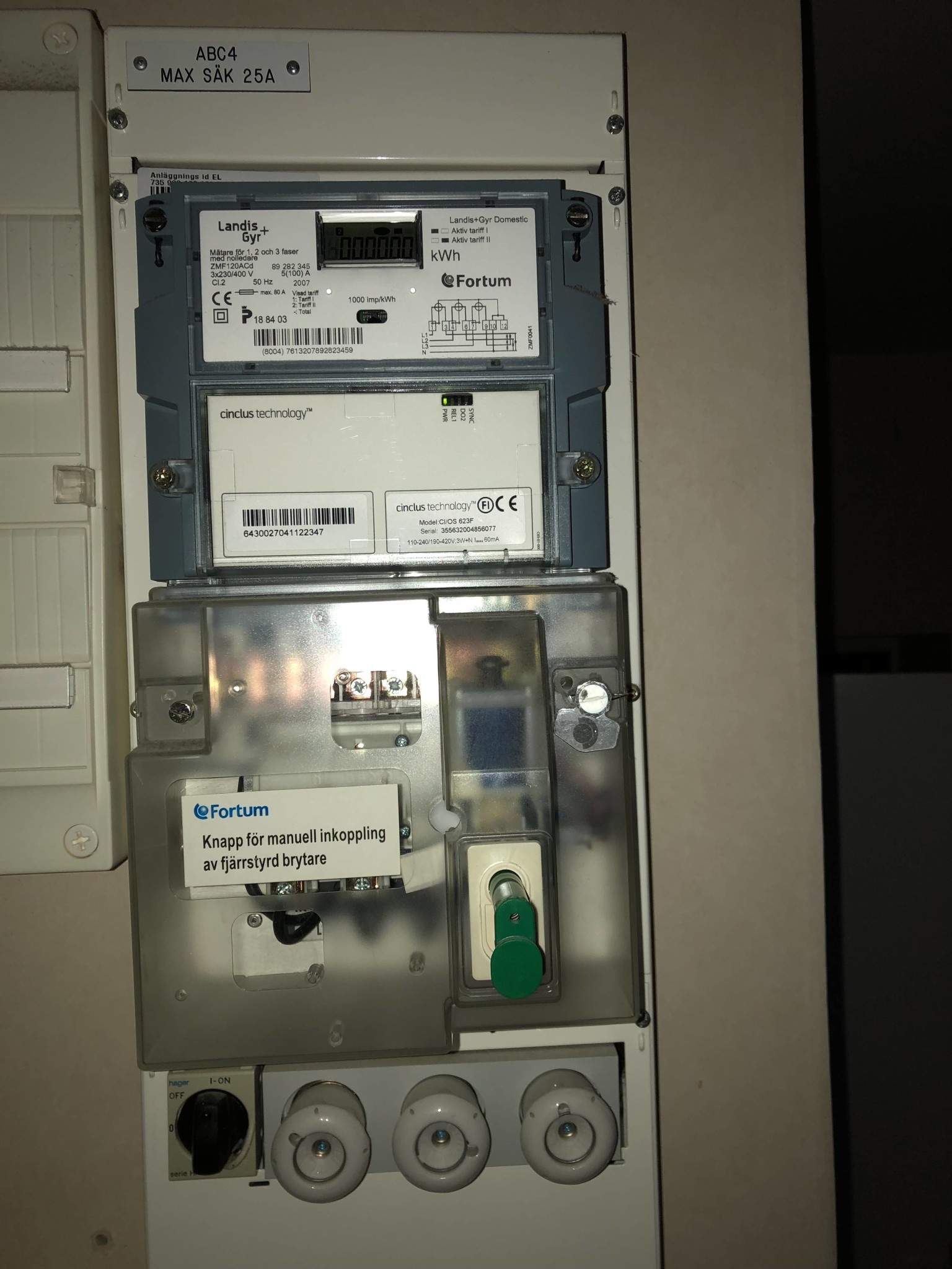

Hej, jag är nyinflyttad sedan igår i lägenhet. Det fanns igår ingen el i lgh. Jag tecknade elnätsavtal med ellevio påkvällen och fick dåveta att min elleverantör blir Fortum eftersom jag redan flyttat in. Jag ringde sedan Fortum och de sa att det skulle fungera nu. Men det gör det inte! Har jag missat ngt basalt? Se bifogade bilder!
  • Elmätare och säkringsskåp med Fortum-logotyp och manuell inkopplingsknapp för fjärrstyrd brytare.
  • Elcentral med öppet säkerhetsbrytarfack och tre brytare i "av"-läge.

Har du testat att tycka på knappen för manuell inkoppling av fjärrstyrd brytare? Jag tror att de kan bryta på distansen men inte koppla in. Så om de återställt måste du trycka på knappen. (Tror jag)
