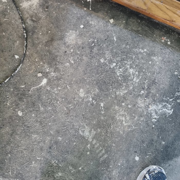

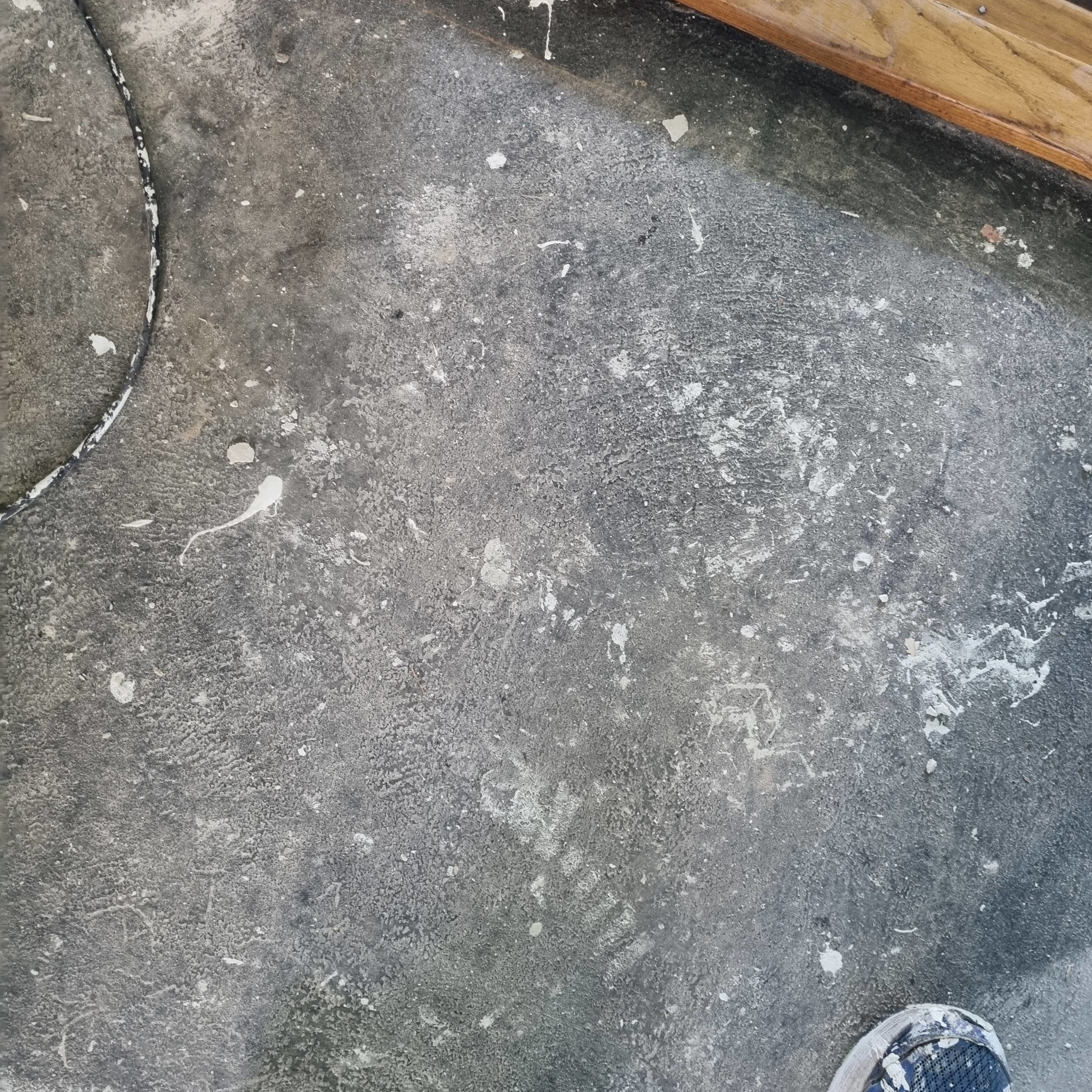

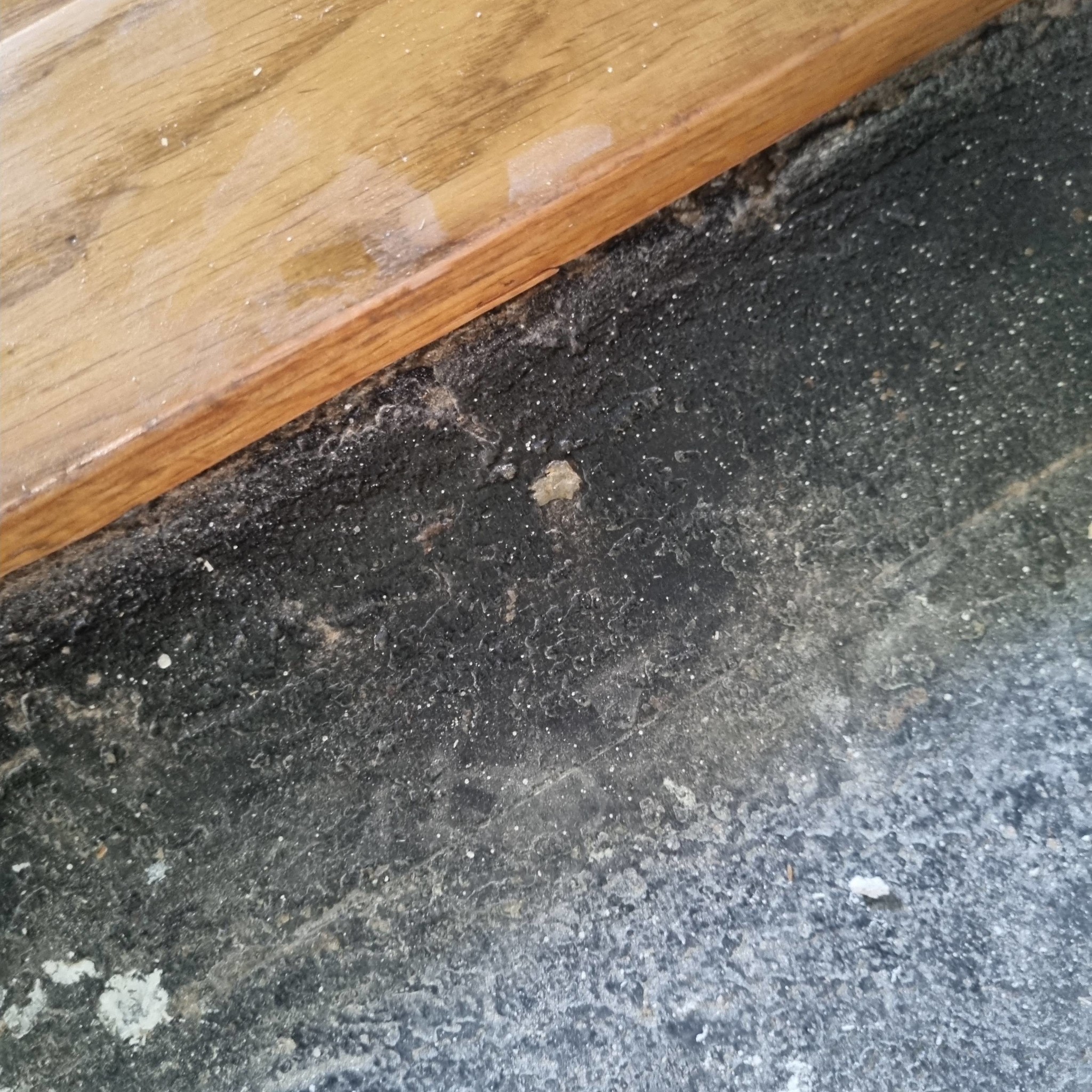

Är mitt i en större renovering och när vi rev upp laminatklinkern i hall och kök och den porösliknande boardern under kom vi till detta lagret som verkar vara det sista innan betongen. Tidigare ägare berättade att de hade tagit bort någon slags matta för att lägga laminatet. Är nyfiken på vad detta kan vara och vilken funktion det fyller/har fyllt. Flerbostadshuset är från 1952.

På 50-talet användes svartlim med asbest mellan betong och matta. Jag är ingen expert på området, men jag skulle ta ett prov och skicka på analys.
Och då är det något i mig som säger att om det är svartlim så borde jag låta det vara, inte dammsuga utan bara sopa innan golvläggningen? Menar att om jag nu skulle ta ett prov och det visar sig vara asbest, då ska man ta dit saneringsfirma och hela den cirkusen, kanske helt i onödan?
