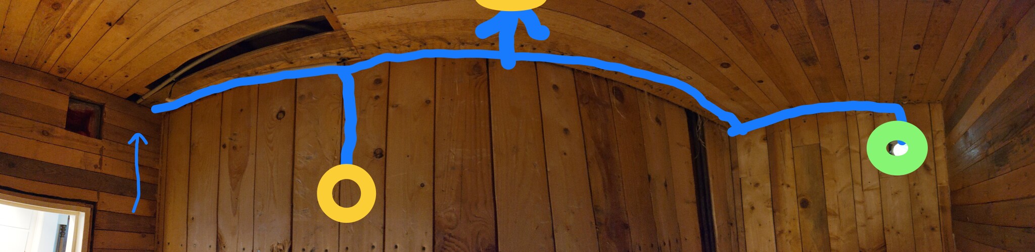

Vi renoverar gästtoan och skall dra fram el till lampor och fläkt. Jag funderar på smartaste lösningen på detta utan att behöva öppna upp för mycket.
Det finns brytare och kontakt för en lampa men kopplingsbrunn i väggen precis utanför.
Min tanke är en dragning av kabel rör enligt blå streck i bild. Bort med en plankrad i taket och spåra upp i väggen för PVC-rör. Ser det ok ut enligt er med kunskap eller bör jag göra på något annat vis? (panoramabilder, så väggen som ser välvd ut är egentligen rak)

Är det ok att komplettera befintlig ojordad dragning med en till lampanslutning och fläkt?
Kontrollera att det finns jordfelsbrytare i huset som även skyddar badrummet. Lamporna måste vara i dubbelisolerat utförande så att de inte kräver någon jord, likaså fläkten.
