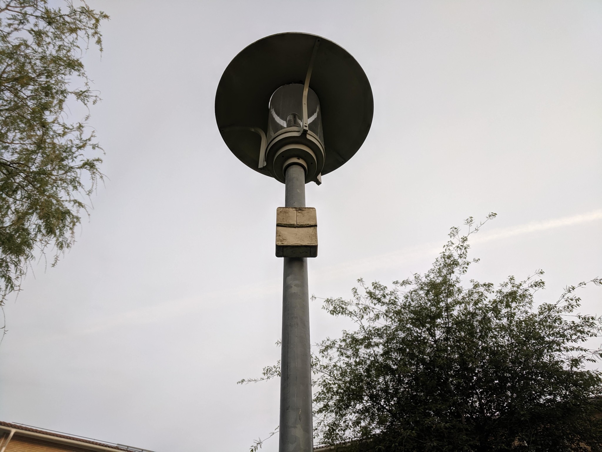

Är det möjligt att ha en lyktstolpe som strömkälla, tex koppla in ett uttag?
Klart det går men är inte det normala att göra så, ( blir lite utanför regelverket ) ett sådant uttag fungerar bara när lyset är på, fordrar en extra säkring. Du ska nog inte tänka i dom banorna, vad var det tänkt som, motorvärmare eller vad
Det sitter per definition en liten elcentral i varje stolpe så jag ser inga hinder för att montera ett uttag. Det måste då vara separat avsäkrat och med en JFB då stolpledningen kan vara dimensionerad med långa frånkopplingstider för att få ned ledningskostnaden. Räkna inte med att kunna ta ut speciellt hög effekt.

Och ofta brukar den matande ledningen vara så lågt säkrad som möjligt (för att klara utlösningsvilkoret på maximalt långa ledningar) så att bara mindre "extra" belastning knäcker säkringarna.

Givetvis har jag en stolpe med uttag på (ingen jfb vad jag vet). Dessa har nyttjats som strömkälla till julgransbelysning.
  • Stolpe med eluttag använd för julgransbelysning mot en himmel med träd i bakgrunden.
Då tändes julgran samtidigt med stolpen, klart det går att ha ett uttag, det med belastning som alltid framhålles kan du borträkna
men en säkring extra i stolpen SKA det vara
Uttaget på bilden ser ut att vara en modell med jordfelsbrytares från tillverkaren Exactor, eller om det är Ensto..?
Edit_
Protector heter uttaget, tillverkaren är Norwesco
