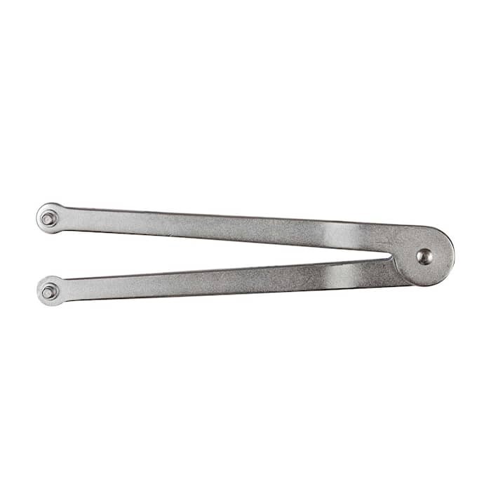

Jag håller i vinkelslipen och trycker in låsningen, sen slår jag i perifirin på skivan motsols och då lossnar muttern.
Använder aldrig verktyg för att lossa eller dra åt skivan.
Är du inte van med en vinkelslip rekommenderar jag att du använder nyckel.

DeWalt har två hål som är runda för traditionellt verktyg och två hål som är insex. Du kan använda vilken av de, för att lossa flänsmuttern.
Men har heller aldrig använt något verktyg, vare sig för att dra åt eller lossa på skivor på vinkelslipen.
