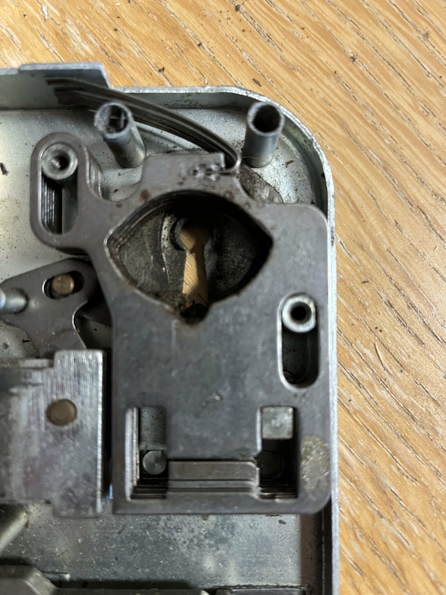

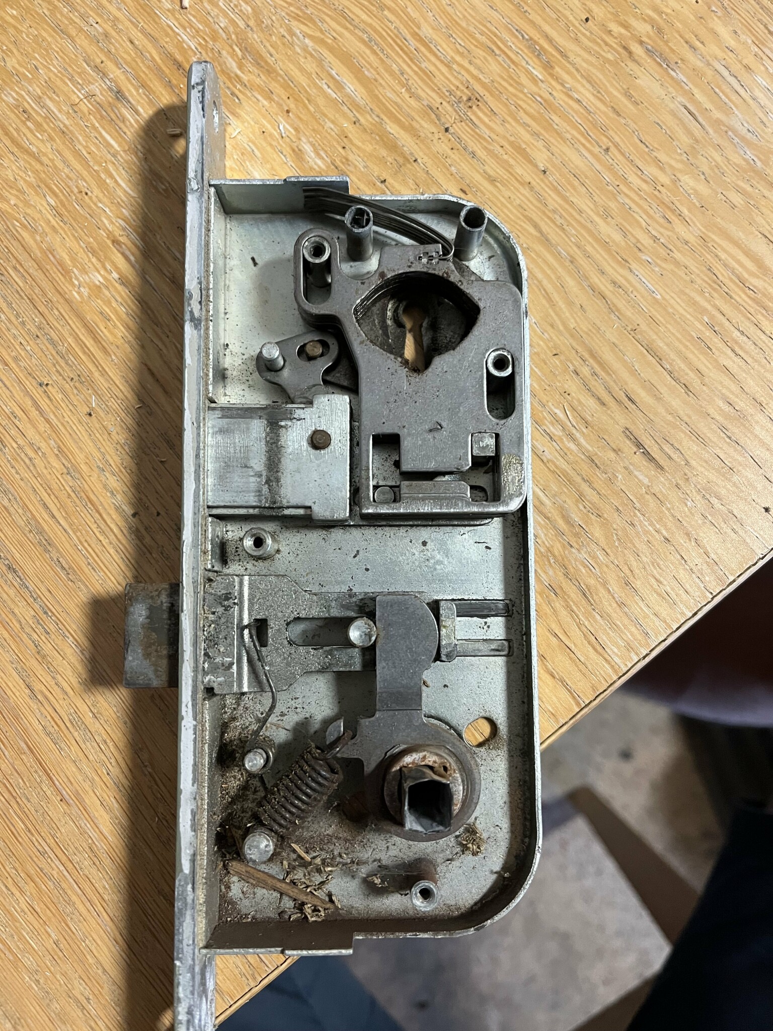

Jag har en förrådsdörr där nyckeln saknas. Kan typ inget om lås men tog ur låskistan och öppnade upp. Finns det någon möjlighet att ta fram en nyckel tror ni, eller är det byte av hela låset som gäller?
Är även osäker om någon del saknas här, ser inte riktigt framför mig hur en nyckel ska få dessa bleck att förflytta sig uppåt?

En låssmed borde kunna göra en nyckel efter låskistan, efter de tillhållare som ligger i, om det nu finns nyckelämnen.
(Tror det heter tillhållare?)
En del låssmeder kodar fram nycklar till de låsen annars kan man göra en omläggning av låset då byts tillhållarna och det ingår nya nycklar.
Byt även fyrkantshylsan då den befintliga ser illa åtgången ut.
Blir det inte billigare att byta hela låset?
