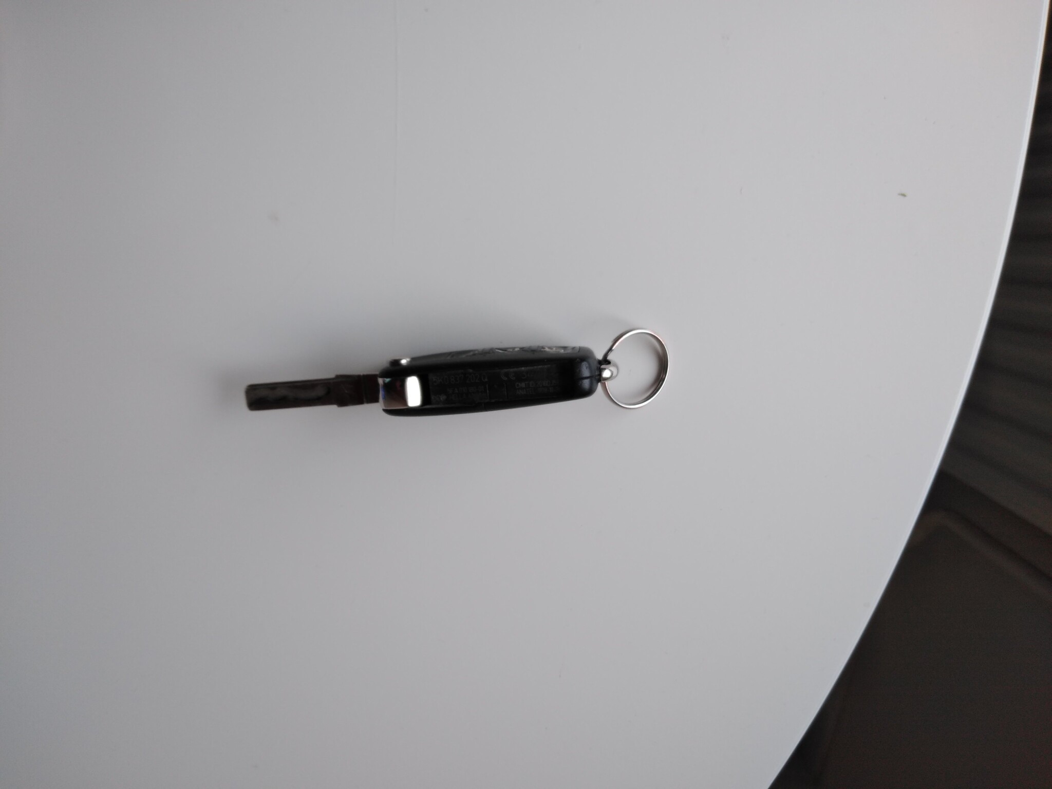

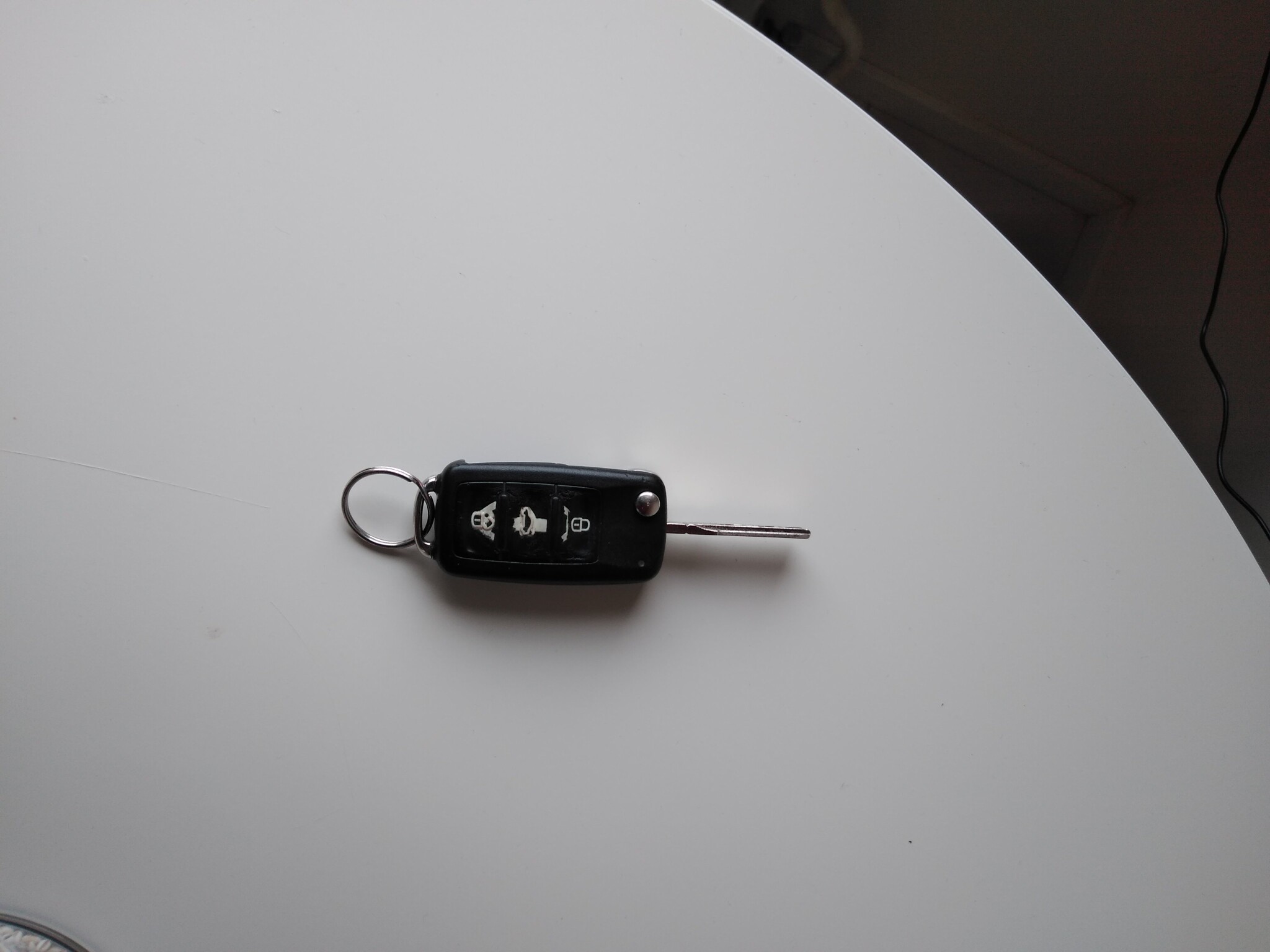

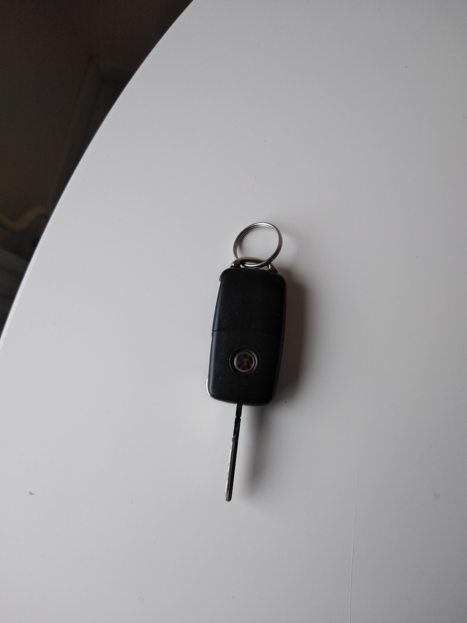

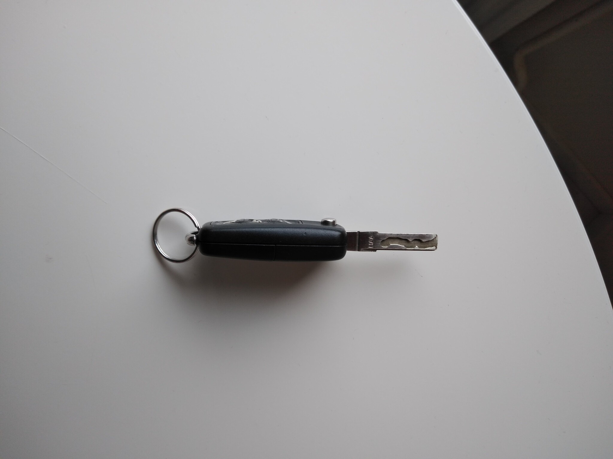

Är det någon som vet hur jag öppnar nyckeln på bilderna och byter batteriet så är jag mycket tacksam för tips.
Det är VAG-nyckeln på bilderna det gäller, den har blivit lite trött på att både låsa och låsa upp nu.

Bänd bort luckan på baksidan (du ser den i sista bilden). Görs enklast och bäst med en sk "spudger" men det funkar med typ vad som helst som går in i skåran på sidan. Har för mig att det är ett CR2025 men det kan vara fel, det var ett tag sedan jag bytte mina batterier.

Stort tack, enkelt och smidigt när man ser hur det ska göras!
Jag har bänt lite försiktigt för att inte bryta sönder något tidigare.
Som tur är så har vi flera VW på firman så det fanns reservbatterier i skåpet så nu går det fint så slipper jag ta firmabilen hem ikväll.

2032 är det om någon annan också ska byta sitt batteri själv.

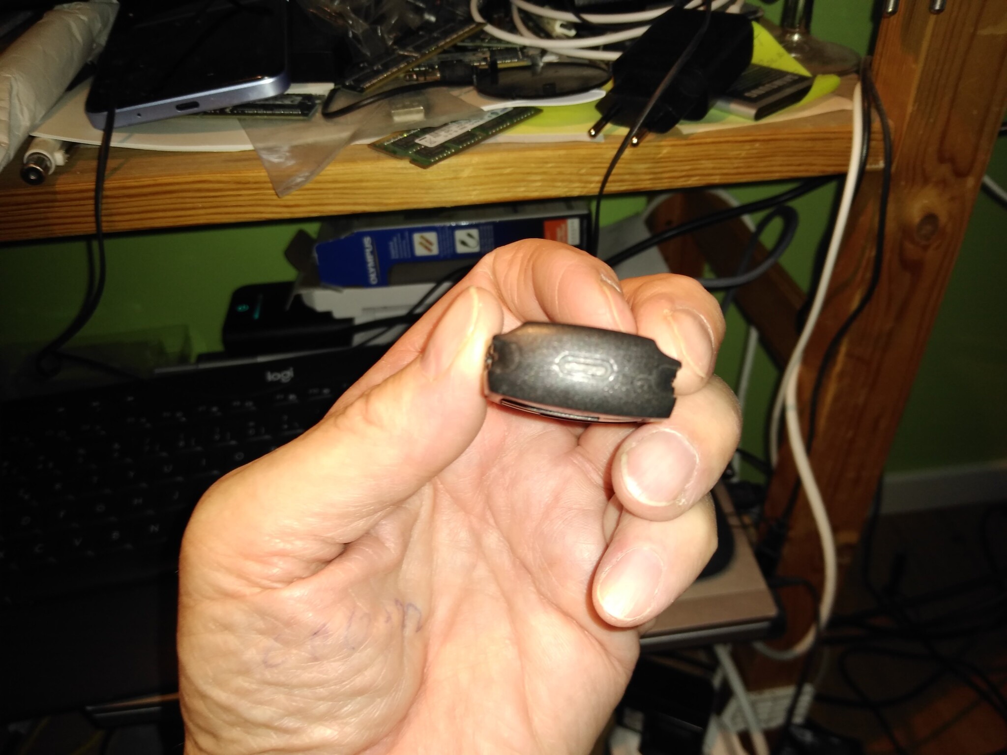

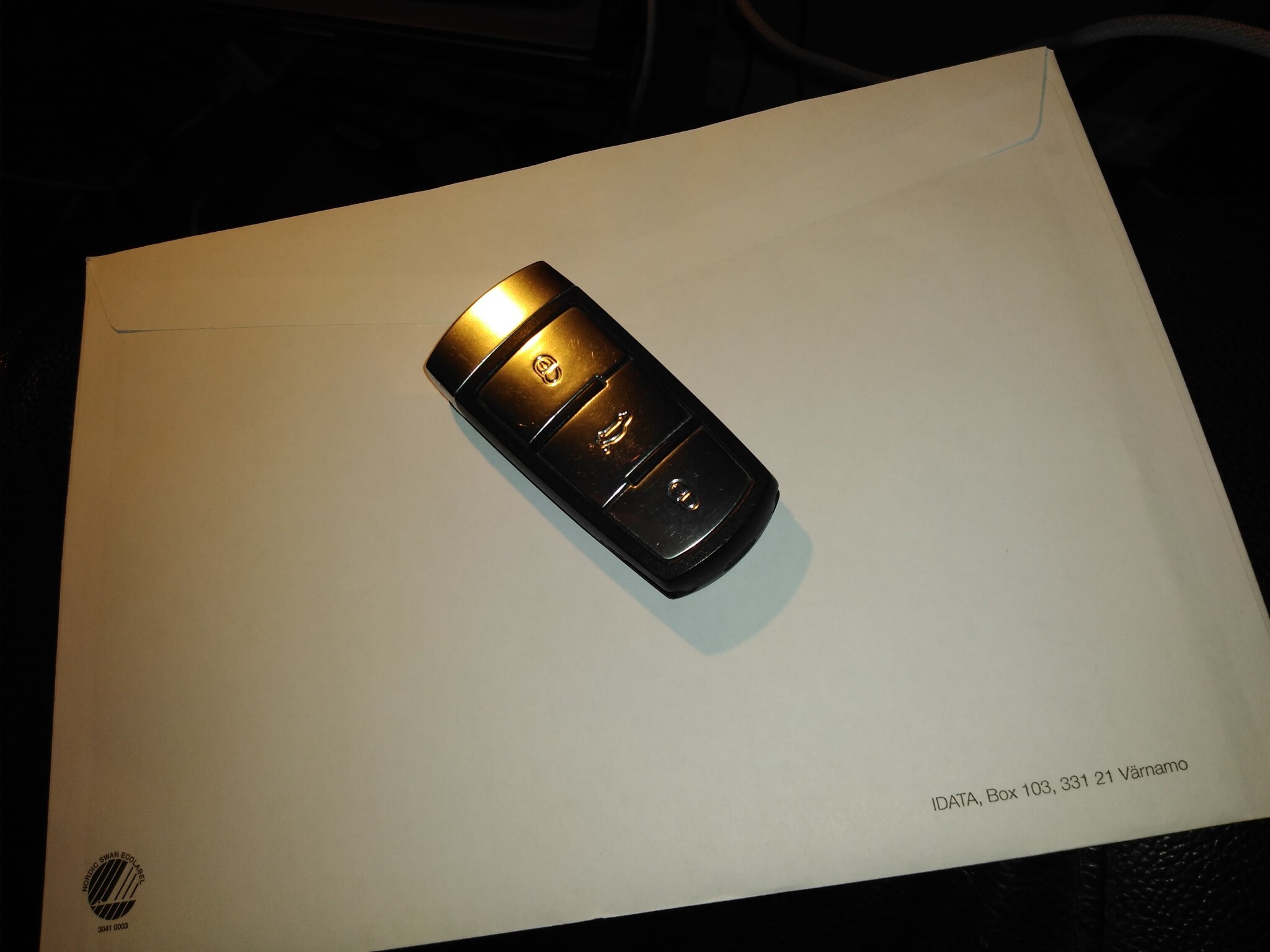

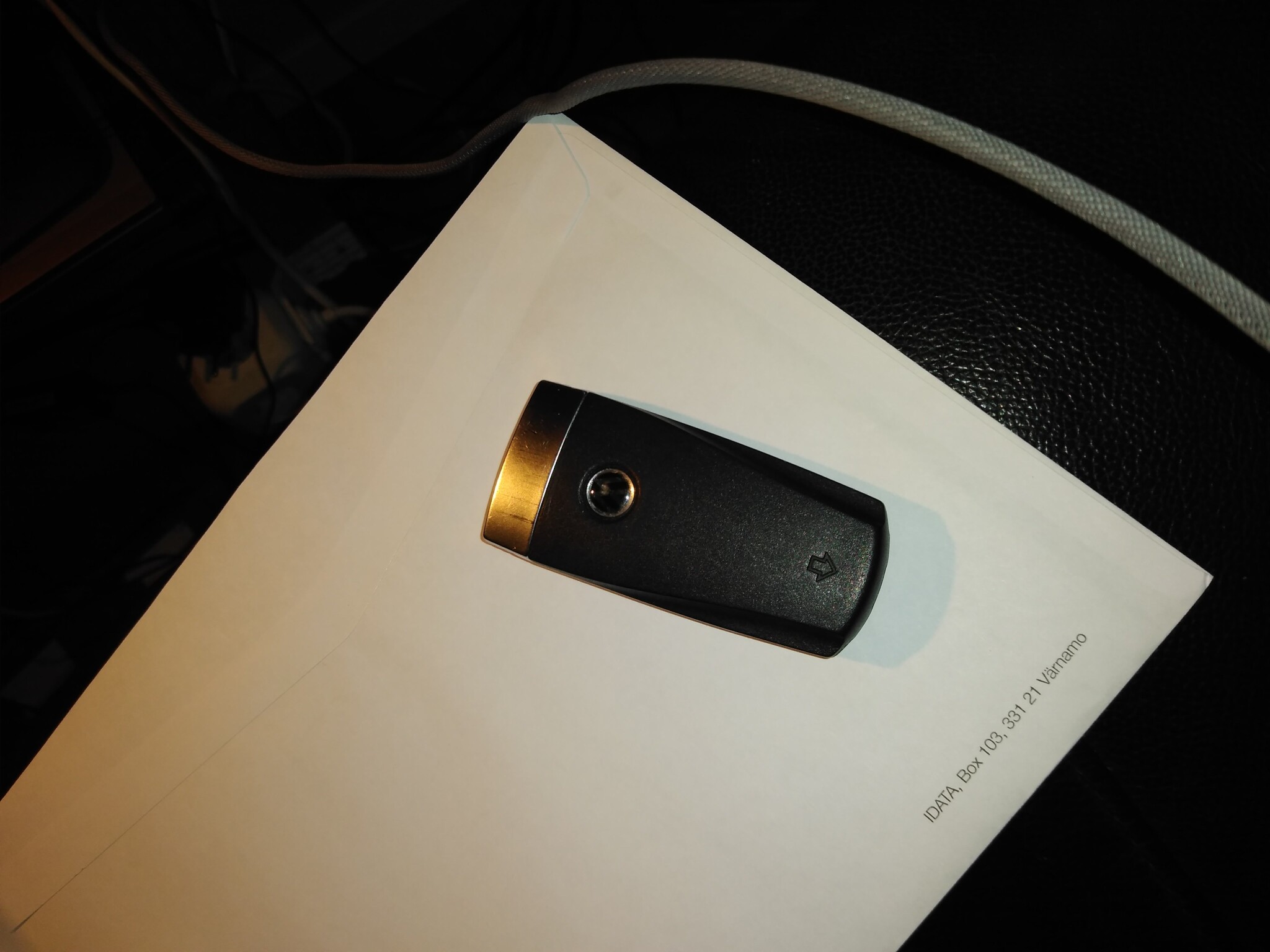

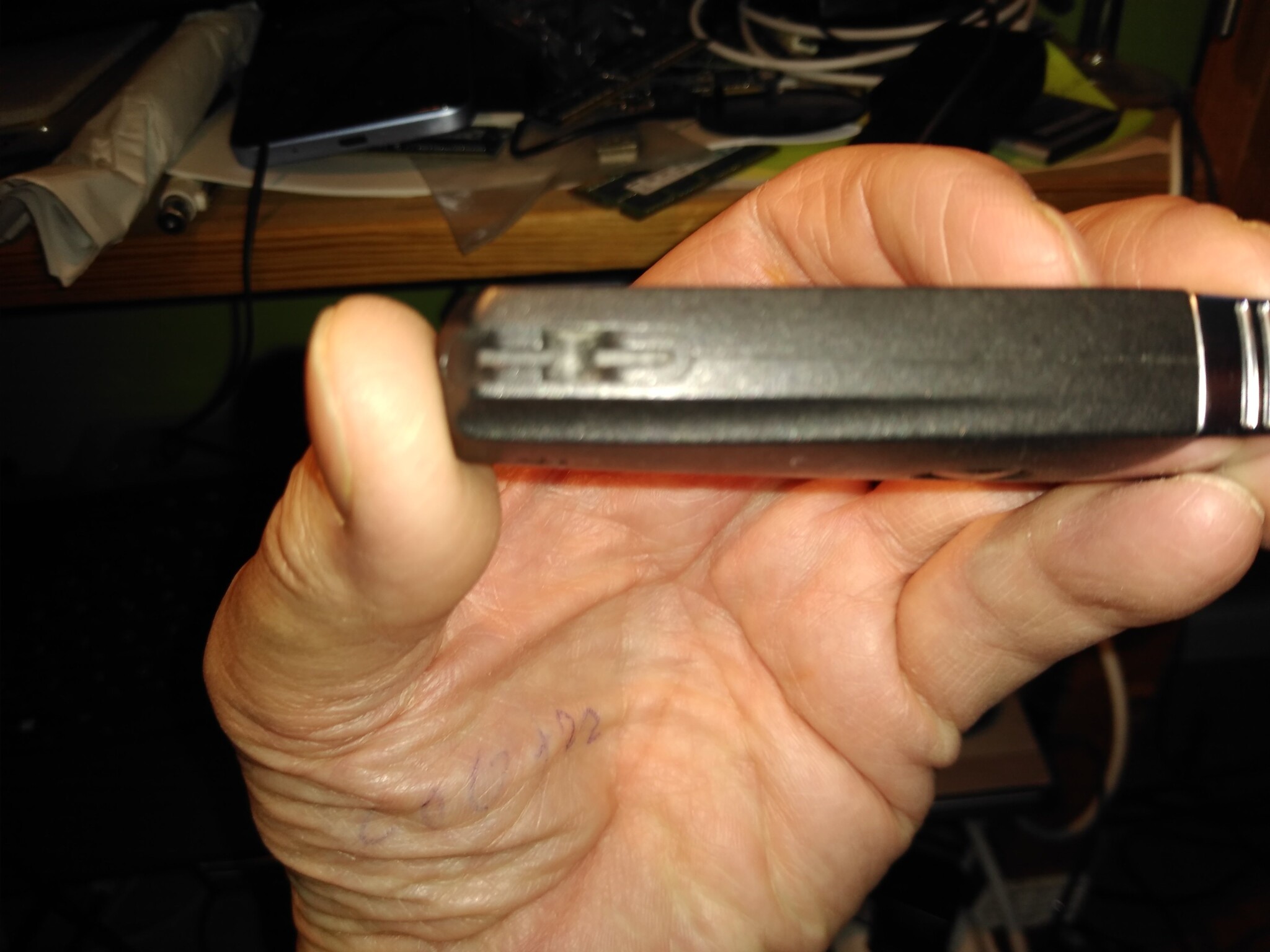

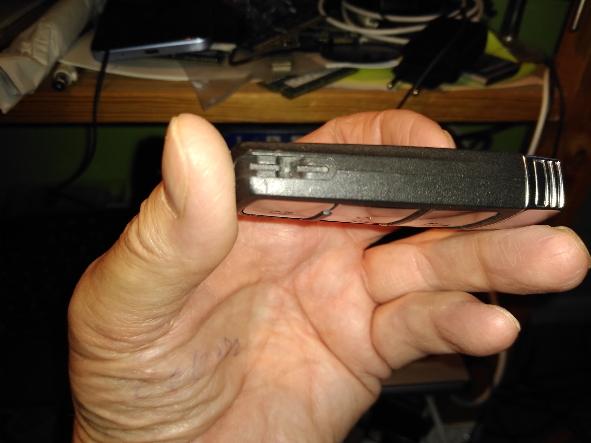

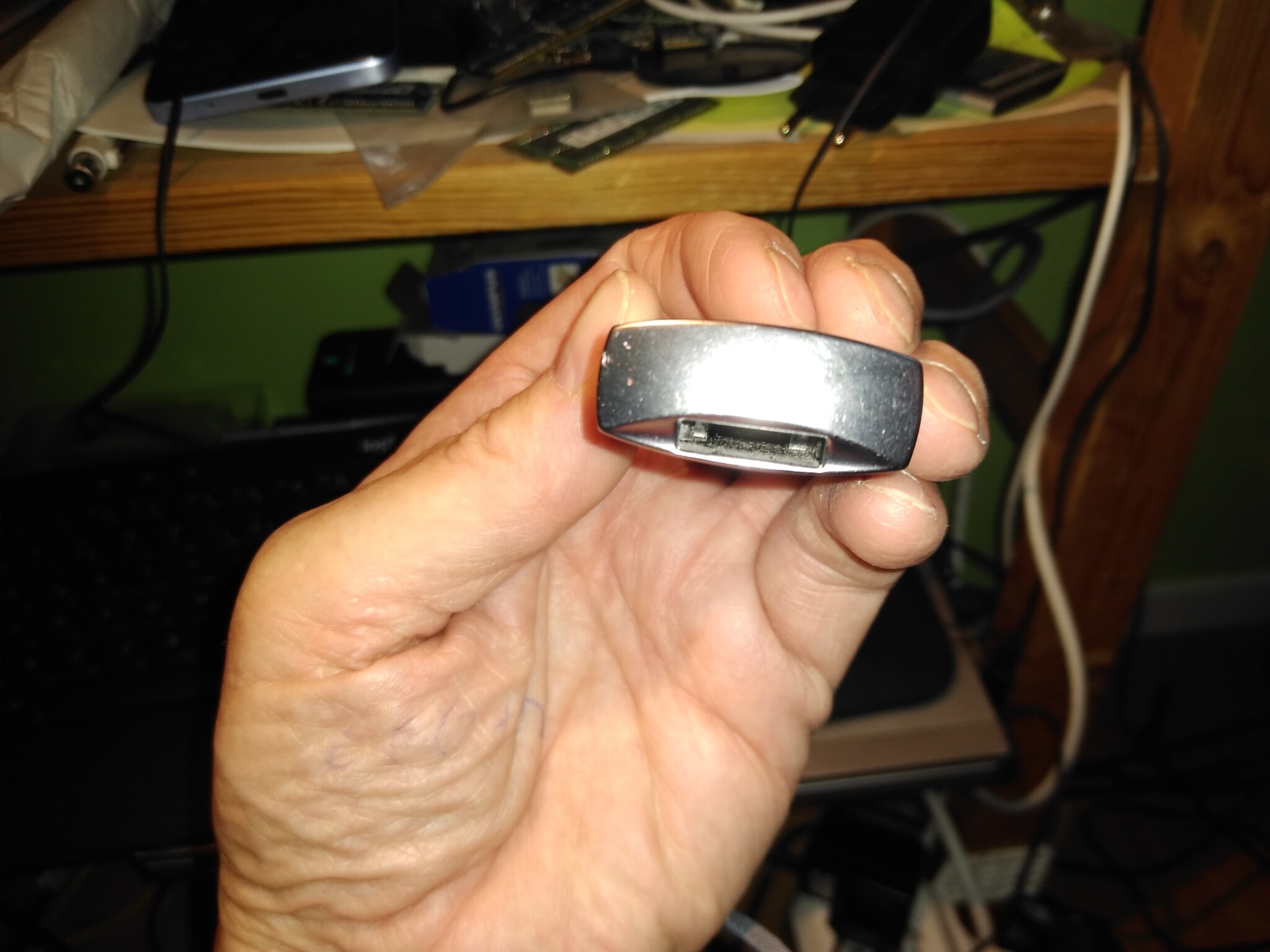

Jag tänkte vara lite miljövänlig och återvinna denna tråd, en kollega har problem med sin bilnyckel, också en VW men inte alls likadan, är det någon som vet hur man öppnar denna och byter batteriet?
Jag berättade om mitt batteribyte och fick frågan om jag kunde byta i hans nyckel och svarade att: Javisst, det fixar jag men trots bara ett år mellan min Golf och hans Passat så är detta en helt annan nyckel.
Några bilder bifogas.
Där är en pil på baksidan, den kanske kan vara en ledtråd?
tommib
Undrar om inte pilen snarare är åt vilket håll nyckeln ska stoppas in i "nyckelhålet" i bilen?
Detta ser ut att vara rätt modell
Har kompisen brutit av "nödnyckeln"?
Pilen talar om vilken ände som ska stoppas in i "tändningslåset".
[media]
Nyckeln är urtagen och finns hos kompisen, den ska visst kosta närmare 2000:- fick han lära sej.
[media]
Suveränt, nu lyser det en röd lampa när man trycker på någon av knapparna!
Stort tack!
Jag brukar komma till jobbet lite innan kompisen så jag kanske ska sitta kvar i min bil och låsa upp hans när han låser den och ska gå in...

Kollegan blev mycket nöjd om tackade så mycket för hjälpen, nu kan han själv byta batteriet och slipper att åka till den lokala VW-handlaren.
