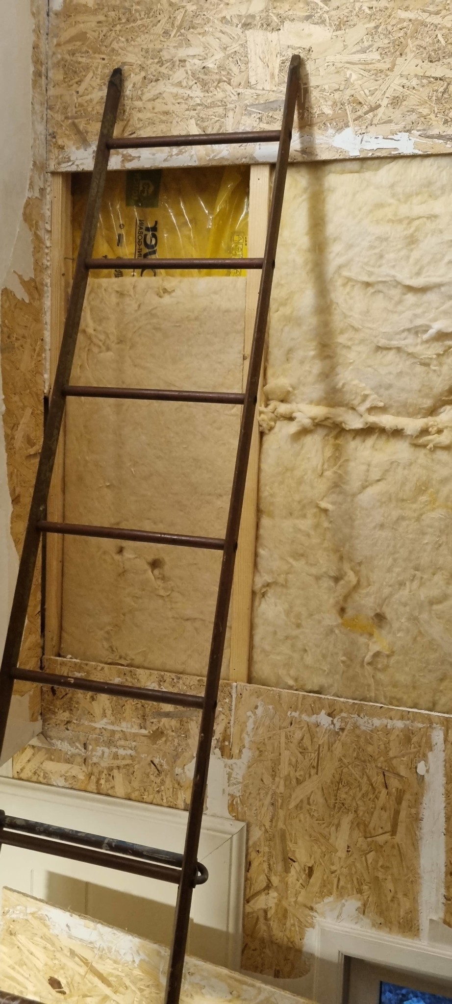

Den felaktiga isoleringen borde definitivt kunna klassas som ett dolt fel. Ser det ut så där i hela huset så är det ju en total utblåsning och nyrenovering som gäller.
Detsamma med våtrummet. Men det beror lite på vilka indikationer man har fått, men med utgångspunkt från att det uppges vara nyrenoverat så minskar undersökningsplikten generellt, så det finns ganska stor chans att även få det som dolt fel. Å andra sidan lär man ändå riva ut det för att åtgärda isoleringen och ångspärren.

Jag tycker isoleringsfrågan är ett större problem. För att åtgärda det måste ju alla väggar (och tak?) i hela huset rivas.

Jo det är ingen rolig bit heller men känns för mig i alla fall mer hanterbar då det är ganska rakt fram och enkelt att göra själv, om än tidskrävande och frustrerande. vattenskador som sprider sig i hela badrummet och även ut i andra rum är det som skrämmer mig mestuseless skrev:
