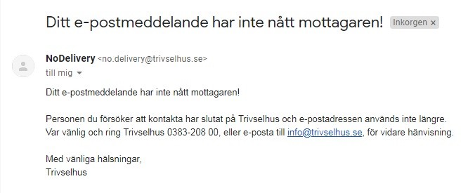

Uppdatering:
Vi skickade vårt mail till områdesansvarige, som tydligen valt en annan väg i yrkeslivet.
Bra start på det hela!
Skärmbild av ett e-postmeddelande som informerar om att ett e-postmeddelande inte nått mottagaren.
Vi kommer istället att skicka ett mail till byggledaren, som dessvärre brukar vara väldigt ignorant eller är en mästare på att undvika konflikter/problem. Så vi kommer att CC:a Trivselhus VD för att få igång processen ordentligt.

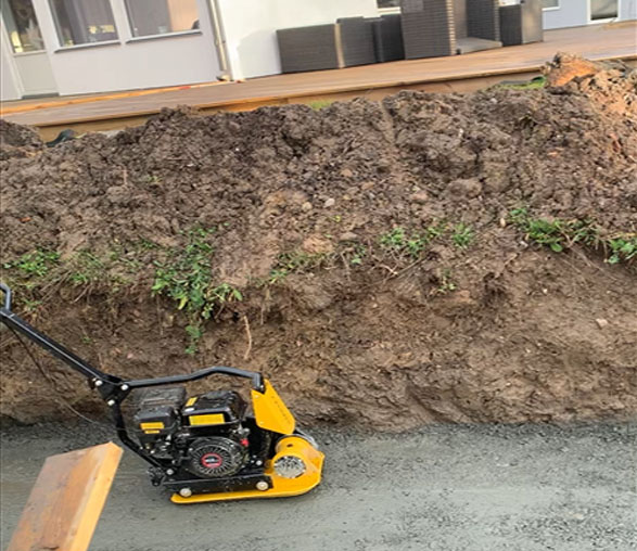

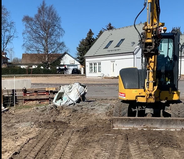

Bild 1
Urgrävning av slänt, ordentligt markarbete utförs inför dragning av dräneringsrör med tillkopplad brunn.
Även ett ordentligt fast markunderlag säkerställs och paddas ordentligt för att få ur allt vatten från massorna.

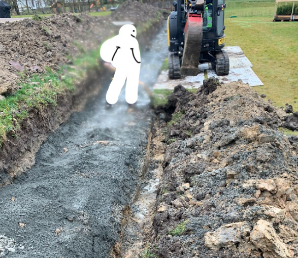

Bild 2
Vår granne förverkligar en av sina idéer och gräver en ytterligare dräneringskanal på sin sida tomtgränsen.
Detta för att delvis få ur det sista vattnet ur den paddade massan.
Denna dräneringskanal täpps sedan hastigt igen i protest efter att vi beslutat att slutföra arbetet på egen hand,
detta för att man inte höll den budget och ville implementera egna lösningar som inte var enligt överenskommelse.

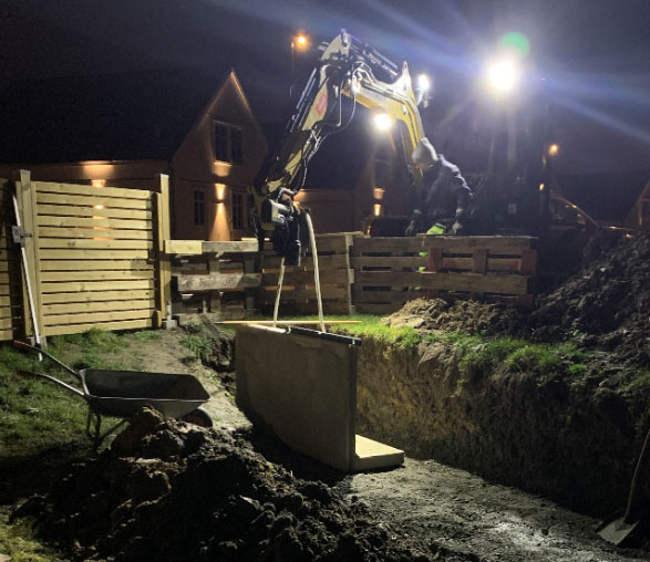

Bild 3
Provmontering av det första L-stödet för att loda in höjd och säkerställa så att markarbetet var korrekt utfört.
Här kan man se att det inte längre finns någon dräneringskanal, då den fyllts igen i ren protest.
Vi fick senare byta ut denna mindre grävare till en större modell för att orka bära L-stöden.

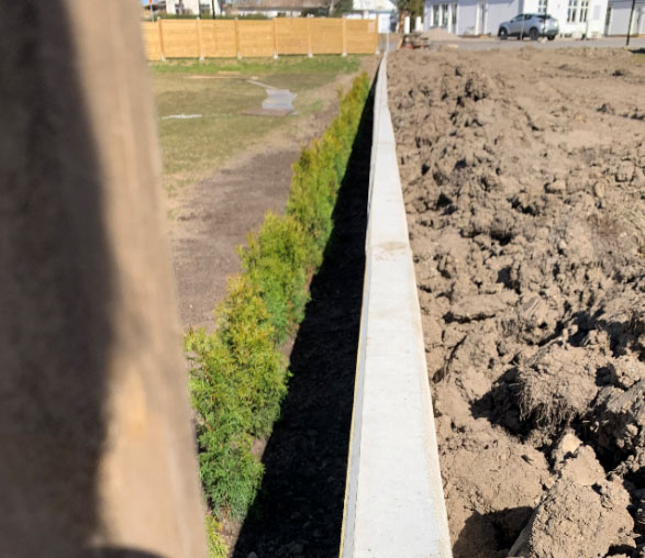

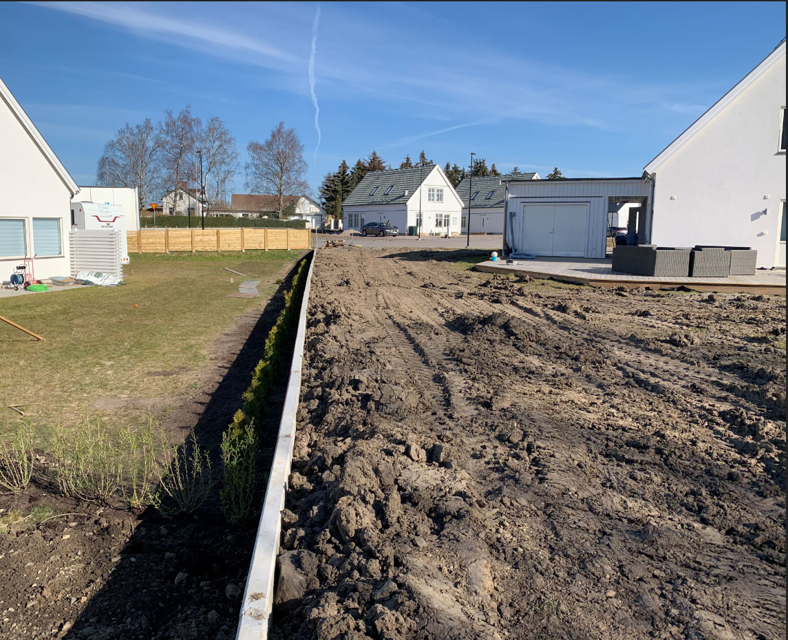

Bild 4
Stödmuren är upprättad och vi har ännu inte påbörjat någon planing av vår tomt.
Man kan se att ungefär på mitten av stödmuren har där skett en inbuktning mot granntomten 8:71

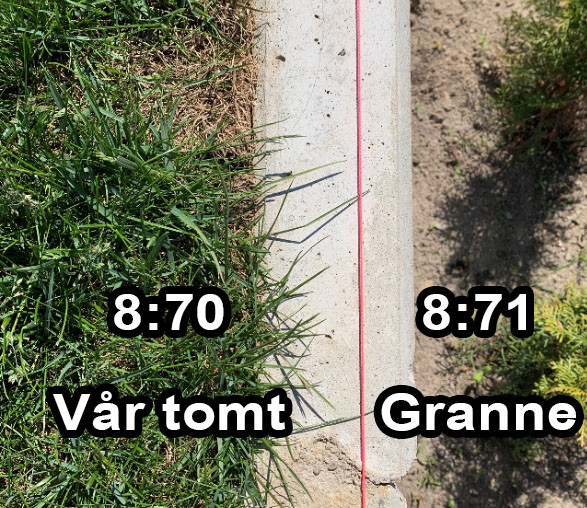

Bild 5.
Här kan man tydligare se att muren har avvikelse.

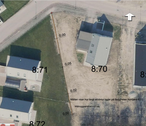

Bild 6
En GEO-mätning beställdes för att se hur pass allvarlig denna avvikelse var.
Detta används senare i en konversation med en professor inom ämnet för att diskutera våra rättigheter.
Såg att bilderna blev väldigt små i inlägget, men från Norr till Söder enligt bild så är måtten:
Uppe: 0,00cm
Mitten: 0,05cm
Nere: 0,02cm
+-2cm

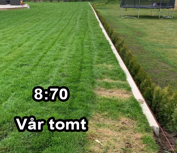

Bild 7
Stödmuren har fått stå ett tag och planing & gräsrullning på tomten blev utfört.
Grannen valde även att plantera tujor på sin sida med avstånd till muren.
Situationen nu
Givetvis var vår granne inte särskilt nöjd av att bli avvisad från projektet trots att det är vårt bygglov helt och hållet.
Så denna avvikelse godtas inte och vi har/är i diskussion med grannens BRF.
-Vi har hävdat att grannen varit likaväl engagerad i projektet med markarbetet som vi har varit. Detta kan egentligen spela mindre roll, för tas ärendet vidare så är det vi som är ansvariga för hela bygglovet och upprättelsen.
Men en sak som vi inte hade räknat med var att när den extra dräneringskanalen täpptes igen på grannens vattensjuka mark (därför vi upprättade en stödmur från första början) så har trycket av våra jordmassor gjort att muren inte haft något underlag att stötta sig emot utan har därav vandrat in på granntomten enligt de avvikelser som Bild 6 visar.

är det bara som det ser ut på bilderna eller ligger grannens tomt lägre än omgivningen?
Vägen ser ut att ligga högre än tomten exempelvis.
