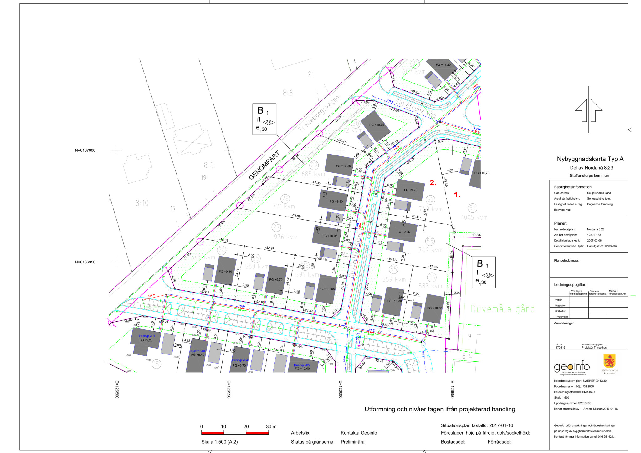

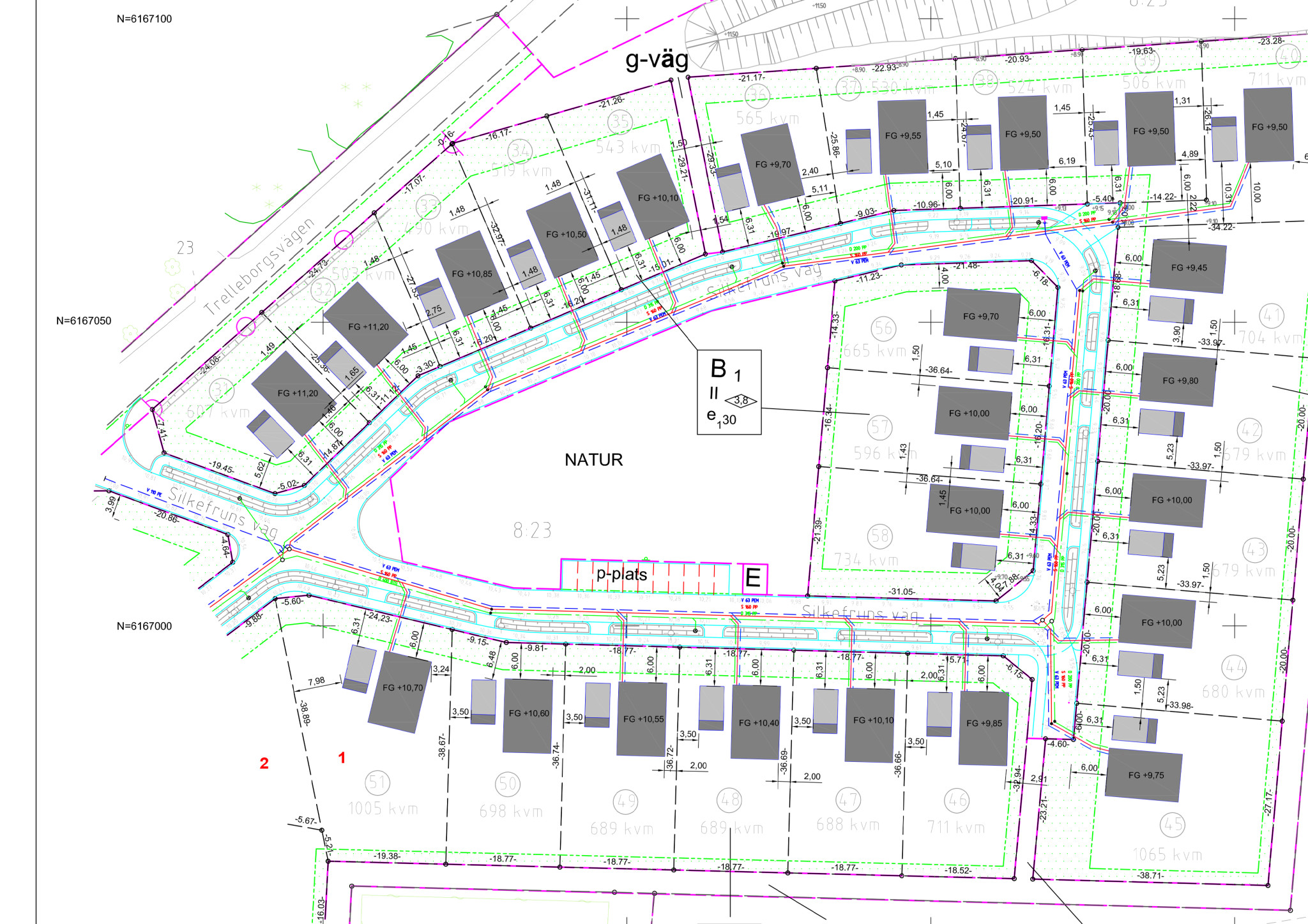

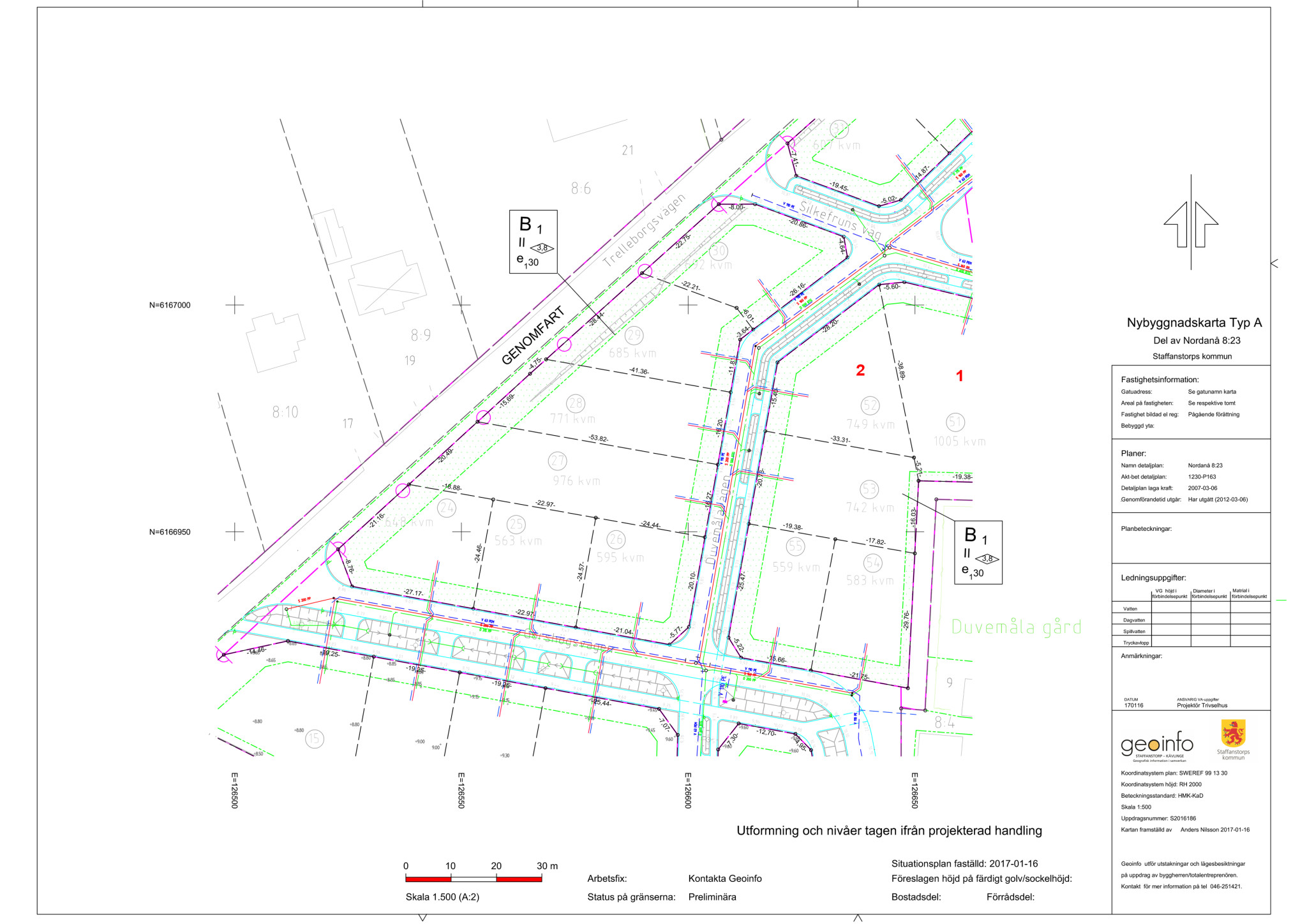

Ytterligare information som kompletterar min tidigare post. Fick alla kartor&planeringar ifrån kommunen, skulle ni vilja hjälpa mig att reda ut informationen som presenteras?Nomis90 skrev:

Personen på kommunen skrev även:
1 = Vår tomt
2 = Granntomt

På gångbanan utanför tomterna står höjderna. På grannens tomt (2) varierar de från 9,6m till 10,4 m och på TS tomt (1) ligger de runt 10,4.
Det gör det ju tydligare att grannen anpassade tomthöjden för att få en plan tomt som ansluter till GC-banan vid hans infart.
Att Trivselhus gräver in på er tomt för att få ditt en slänt är absolut inte rätt och borde egentligen polisanmälas (om det skulle leda till något)
Men dina bilder bevisar i alla fall att det är de som ändrade höjden kan jag tycka. Kräv att de tar hand om höjdskillnaden på grannens tomt (L-stöd eller annan mur, eller stabil slänt på grannens tomt. Det går bra att bråka ordentligt eftersom det i nuläget troligtvis är Trivselhus som tar hand om BRF föreningen. Dvs, du bråkar inte med dina grannar.
Men vad du än gör, gör det så snart som möjligt. Tiden jobbar i din nackdel

Den nybyggnadskartan gav inte så mycket som jag hade hoppats på, det finns ju inga höjder angivna på tomterna utan endast på vägkanten.Nomis90 skrev:
Konstigt att kommunen har accepterat den nybyggnadskartan utan höjder på marken på tomterna. Dessutom saknas höjder för VA-anslutningen.
Verkar inte den rekomenderade höjden på grannens hus vara högre än TS?
