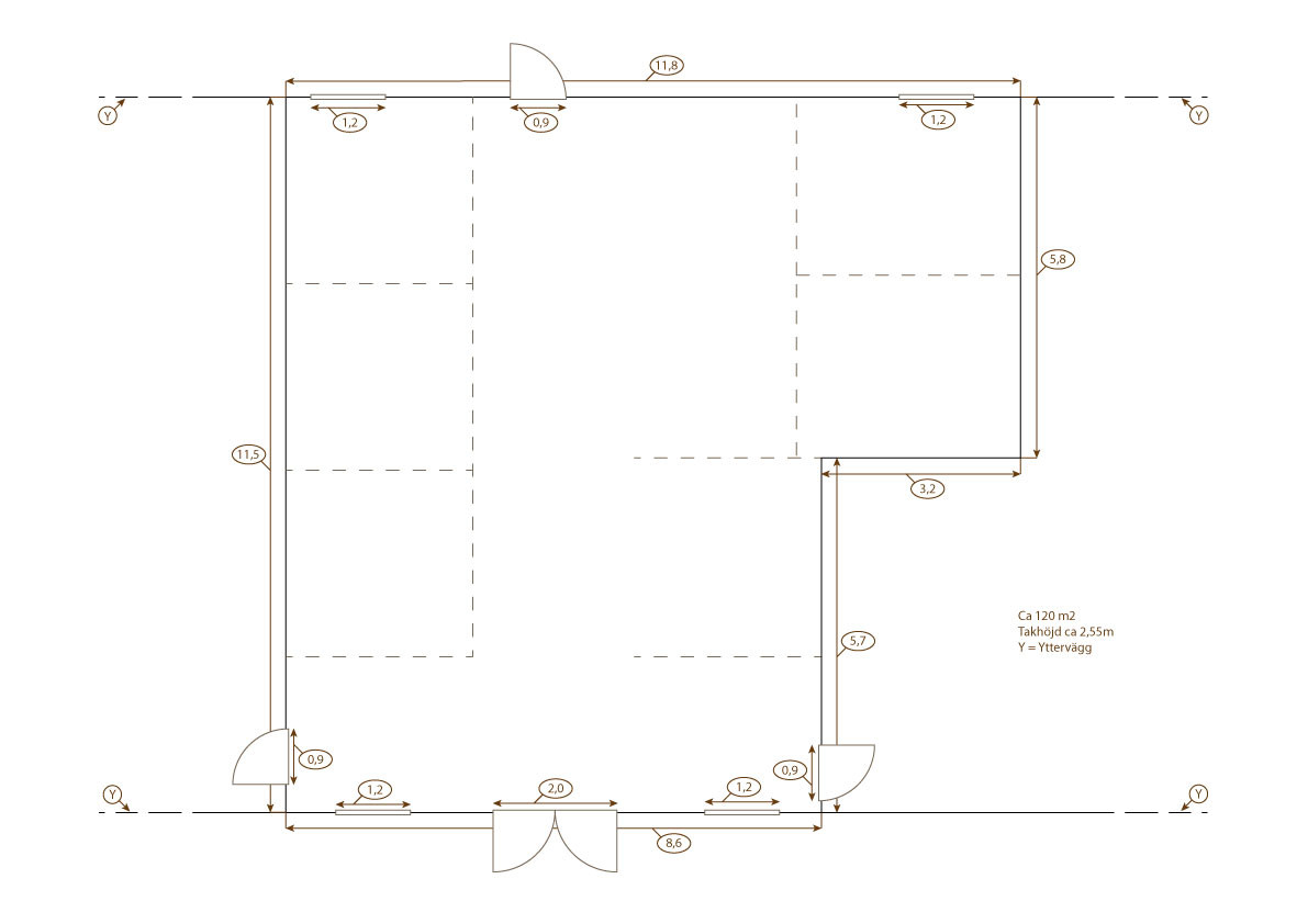

Stallet är på ca 120m2 och har idag 6 boxar och kommer efter renovering att ha 5 boxar

- Gjuta betongplatta, Vad skall man ha mellan träkonstruktion och den nya betongen? Plast? Är lite skeptisk till att blanda in plast i en konstruktion från 1800talet
- Innerväggar, kommer att gjuta en sockel på plattan, ca 20cm hög och som är 5-7cm djup, runt hela stallet med urtag för dörrar och portar.
Sedan regla ut väggarna lika mycket som sockeln bygger ut från vägg, isolera mellan reglar med någon form av ekoisolering.
syllpapp mellan reglar och betongsockel?
Ytskikt på väggar är jag osäker på, en fundering är lantbruksplywood som står emot fukt bra, hållbar och lätt att spola av och hålla ren, tänkte i så fall låta den gå ner 5-10cm över betongsockeln. Lantbruksplywood finns vad jag vet bara i fulbrun eller uringul som ser fördjävligt ut, vad finns det för alternativ till väggbeklädning?
Plast i väggarna? Är som sagt skeptisk i plast i en gammal konstruktion men en fuktspärr för kondens behövs kanske?
- Tak, Fick tips om att använda fasadplåt i taket. Vilka alternativ till plåt finns det? Samma här, plast?
- Ventilation, är en ventilationstrumma i taket stallet idag på ca 50cm i diameter och ca 10m innan den mynnar ut ovanför taket.
Är idag 3+2 ventilationshål i ytterväggarna. Vill helst inte ha någon fläkt i stallet och önskar att kunna lösa det via självdrag.
- Hästboxar, dom vi har idag fungerar men är inte dom bästa så det känns lite fel och sätta tillbaka dom i ett nyrenoverat stall, har sneglat lite åt Tyskland/Polen för nya boxväggar för det är så satans dyrt i Sverige, är det någon som har tips på Polska/Tyska levernatörer? Kanske någon har personliga erfarenheter?
