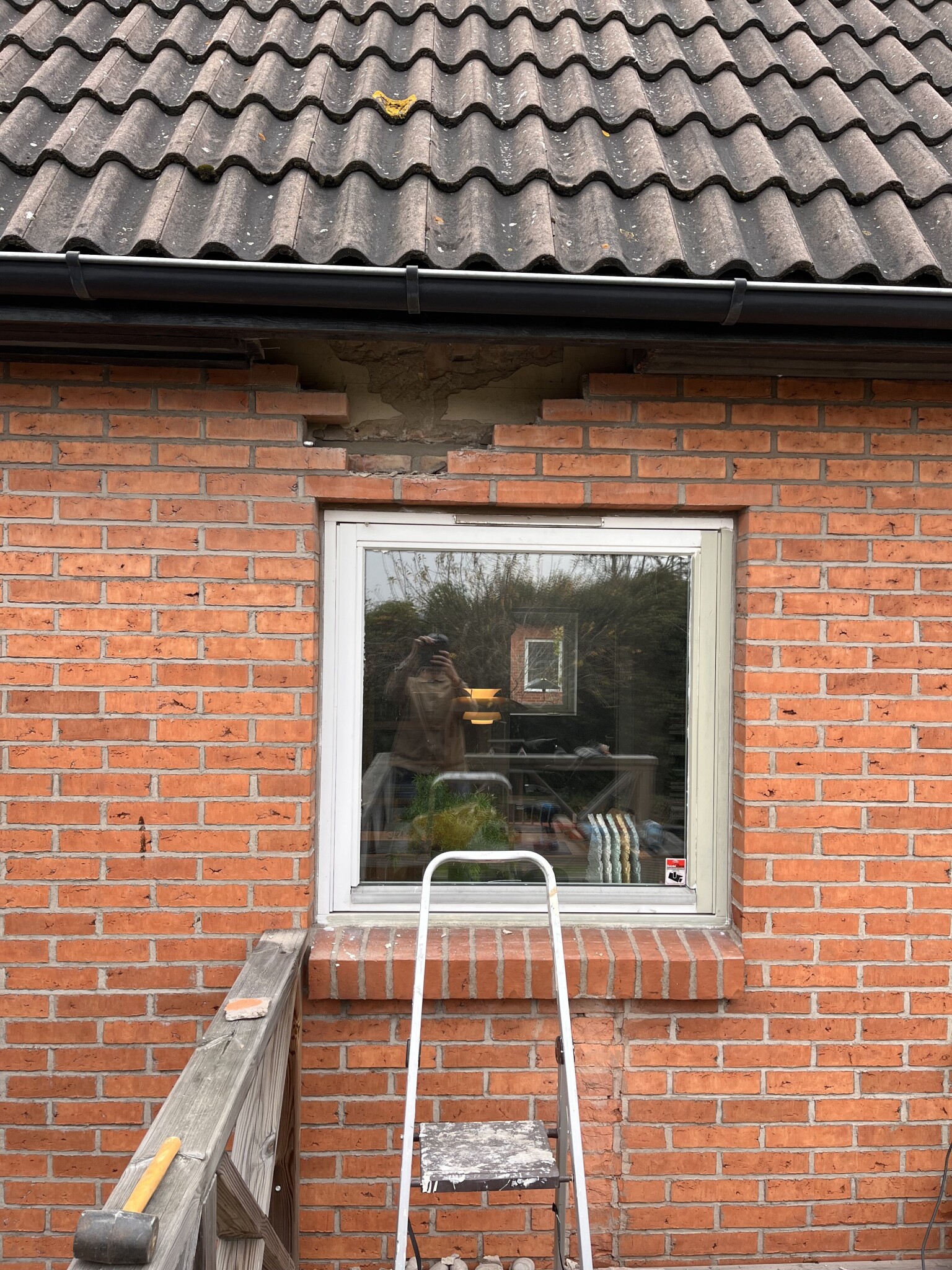

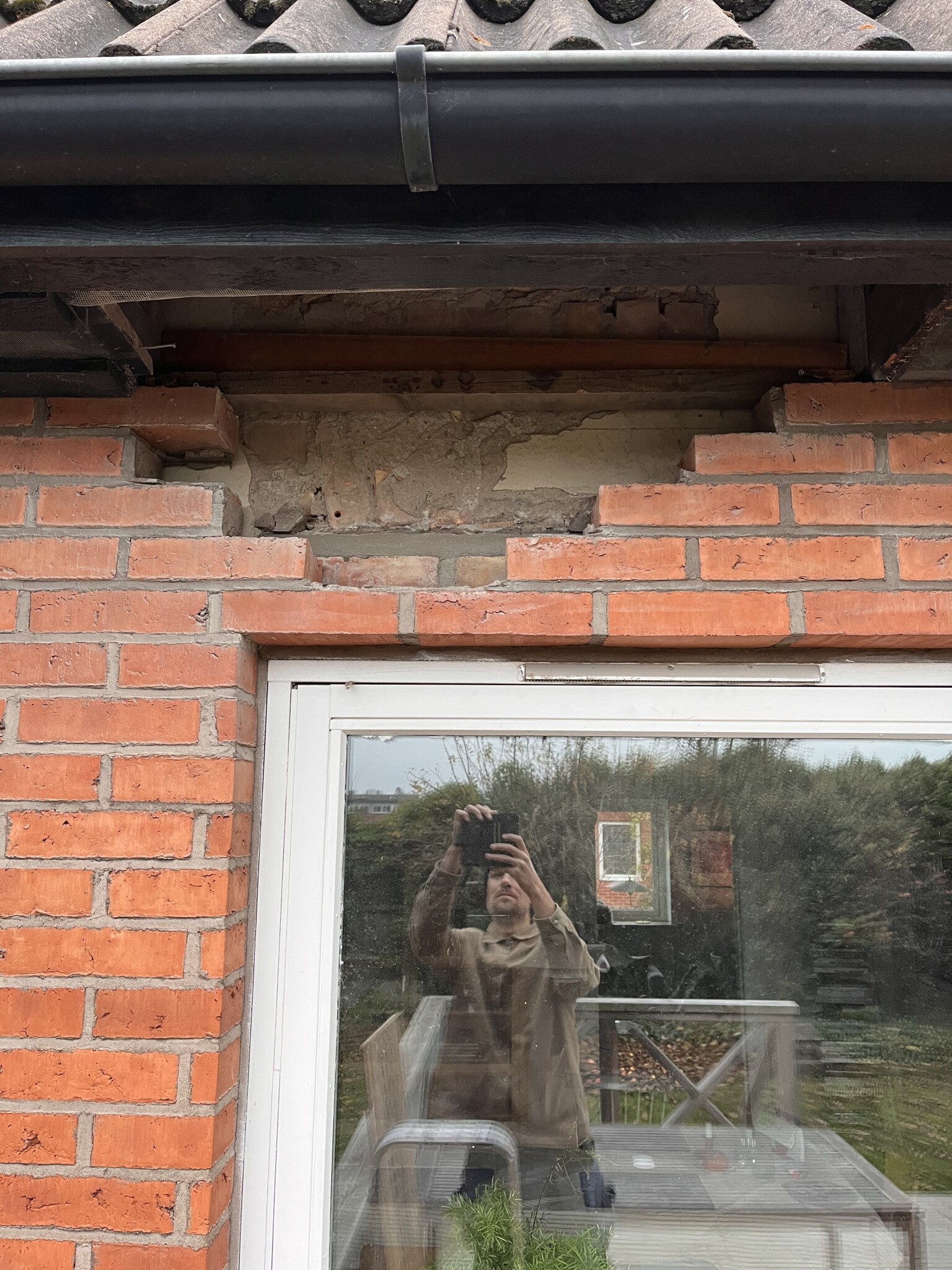

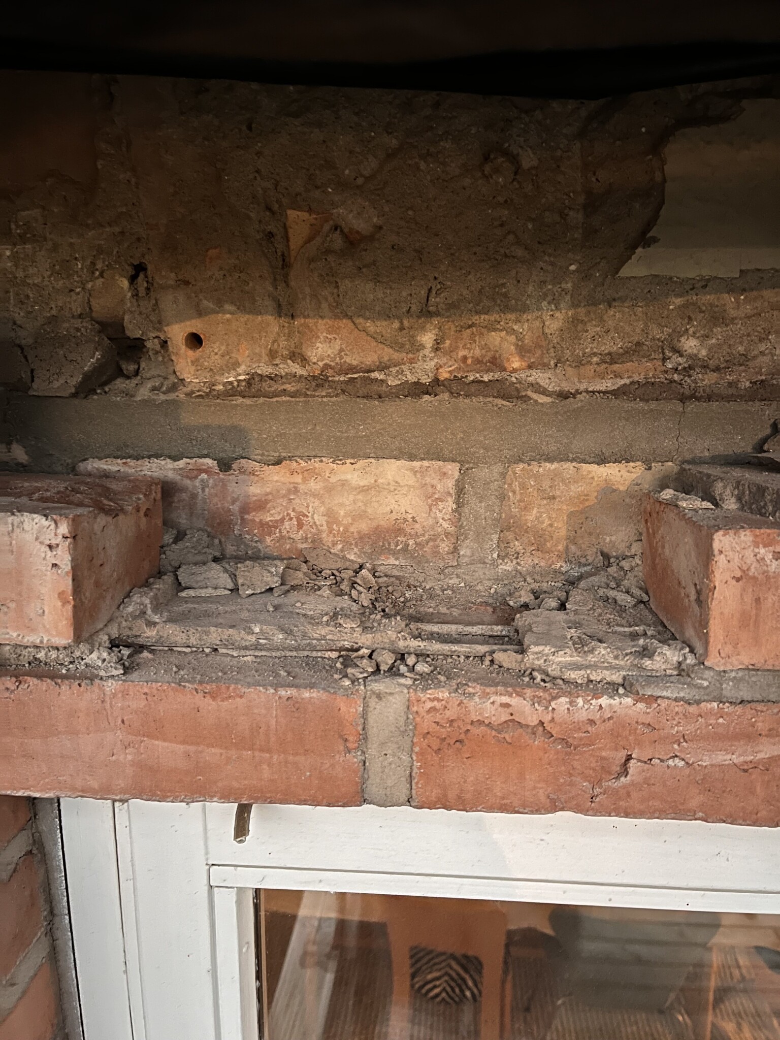

Förra ägarna till mitt hus tyckte det var en bra idé att göra om fönstermåtten från 150 cm höga och ca 100 cm breda till 120x120 cm.
Detta i samband med att man satta fasadtegel. Har tagit bort lite fasadtegel för att hitta det gamla tegelvalvet/tegelbalken som är ovanför fönsterhålet. Jag hittade den och ser att de har breddat hålet, se bild. Jag undrar hur de har kompenserat för detta? Ny balk ? Hur kan jag veta det i sådan? Hur mycket kan man bredda hålet utan att sättande en ny balk?

Balken skall ha stöd på 1 1/2 sten
