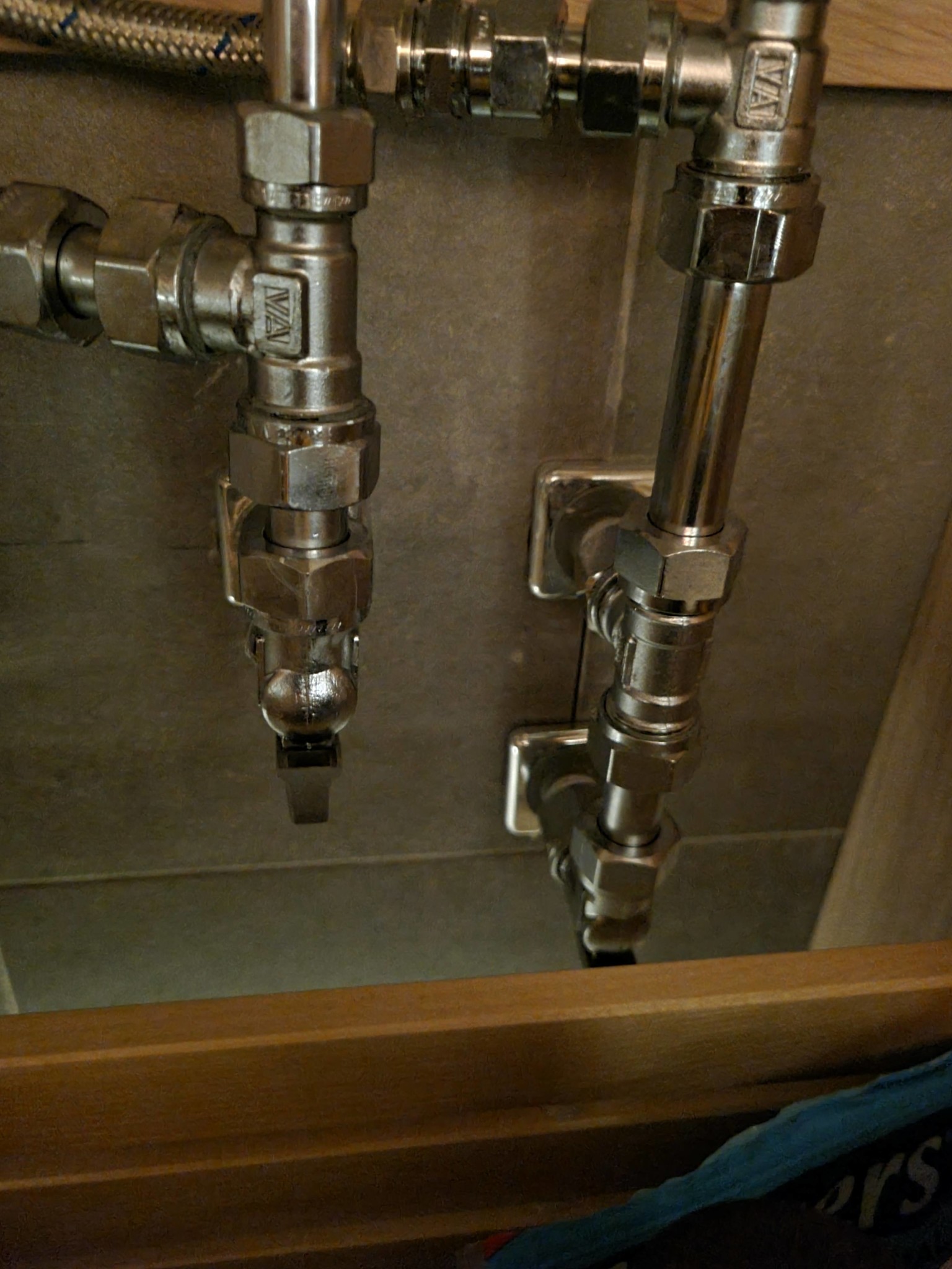

Ja det finns för- och nackdelar men du verkar ha bra koll på vad de olika alternativen ger så du får välja vad du tycker är bästa kompromiss.
F FormerMazda skrev:
Det är ju för och nackdelar med alla lösningarna.
Jag ska, för mig också, försöka lista mina för och nackdelar med de olika lösningarna.
Rakt ner i källare, fördelare där:
+ Billigast
+ Minst hål i tätskikt, enkelt åtkomst i källaren
- Ingen VVC
- Okonventionell känsla i utförandet
Fördelarlådor i bägge badrummen
+ VVC
+ Konventionell lösning
- Dyrt!
- En lucka i väggen (går förvisso måla i maskerande kulör)
Fördelarlåda endast ett badrum
+ Billigare, men inte billigt
+ VVC om lådan sätts på ÖV
- Blir en stor låda
Fördelare på vägg, gömd i kommod
+ Billigare än lådor
+ VVC
- Tar plats i kommod
- Massor hål i tätskikt
Så summerat står det för mig mellan två lådor, eller slang ner i källaren.
VVCn väger tungt, men samtidigt kanske väntetiden på varmvatten inte är så farlig, det är 16mm PE-X som från beredaren i längsta fall blir uppskattningsvis 7meter kanske.
7 meter med 16 mm PEX ger väntetid 8 sekunder på ett flöde på 0,1 l/s (motsvarar en modern tvättställsblandare)
Bernieberg
Dannnnnnne
Fördela allting i kommoden precis som
Bernieberg skrev. Det är ett installationsutrymme bakom dina lådor på kommoden, ( förutsatt att du inte har hyllplan)
  • VVS-installation med rör och kopplingar sett från ett skåputsrymme under en kommod.
