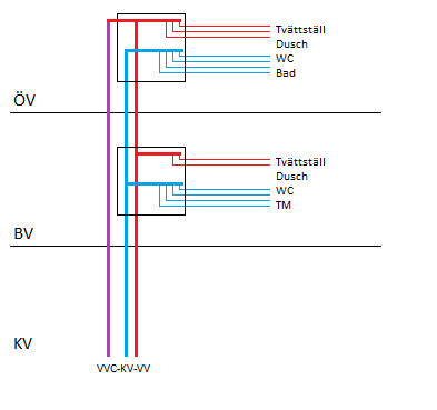

Bifogar en princip på vad jag vill ha på varje plan, vilken storlek på skåp behöver jag då?
Svarar mig själv här, för när jag kikar på LK prefab så finns det med 5 KV och 3 VV ut, detta i en 350 låda.
Medan 8 KV och 5 VV behöver 550 låda.
Och jag antar att man kan gå vidare uppåt med en stam oavsett låda.
Så för mig borde det räcka med 2st 350 lådor.

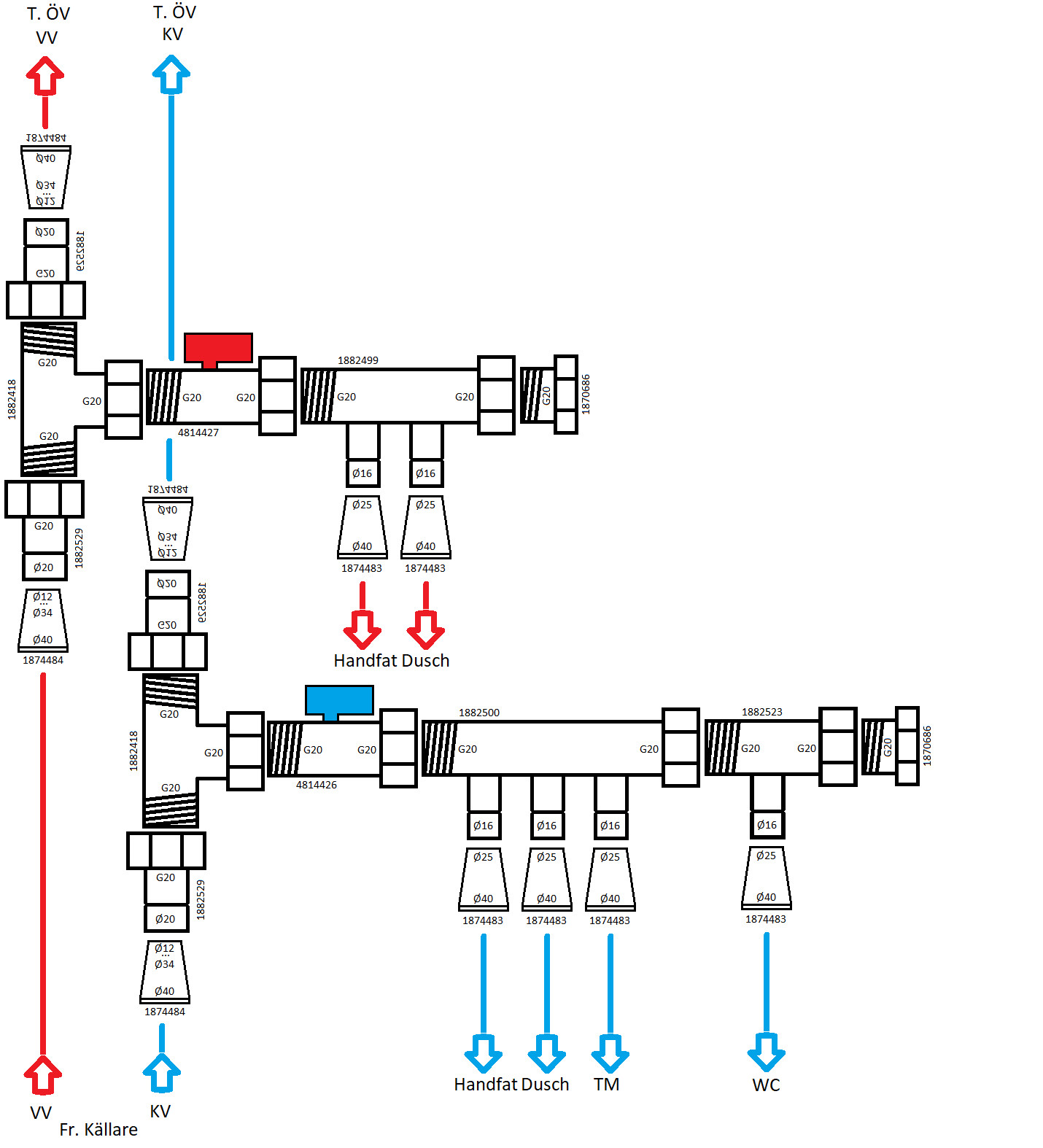

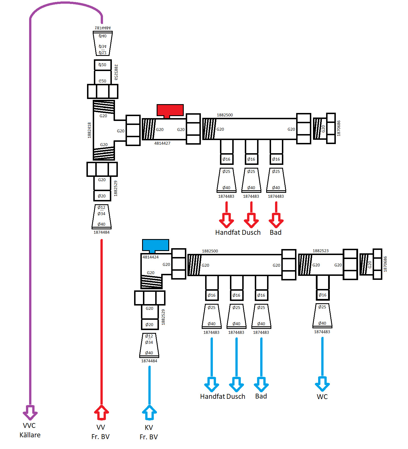

Jag har ritat lite i helgen, det välrenommerade CAD-programmet MS Paint har jobbat hårt!
Det blir en del prylar, men nu tror jag det är komplett och möjligt att få ihop med detta.
Prylarna ska sitta i varsin 350-låda. Jag TROR det är komplett.
Har skickat fråga till lokal rörfirma om att köpa rådgivningstid av dom. Får se hur sugna de är.

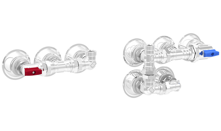

Om du har en kommod som döljer installationen går det bra att göra fördelningen utanpåliggande så slipper du ha låda. Då tätar tätskiktet mot respektive rör istället för mot lådan.

Lådorna är verkligen hutlöst dyra med tanke på hur enkla de är.
Vad är det du tycker känns bättre med skåp (bortsett att det möjliggör VVC jmf med källaren)?Om källare betyder typ pannrum så tycker jag det känns bättre än fördelarskåp. Man slipper en ändå ganska markant och synlig detalj i badrummet och det blir ett ställe mindre där tätskiktet ska ansluta.
Men jag förespråkar fortfarande utanpåliggande fördelare i badrummet. Tar inte så stor plats. Vatette har kommit med en variant V6 som verkar bra, den hade jag valt om den fanns när vi gjorde badrum.

Det är ju för och nackdelar med alla lösningarna.
Jag ska, för mig också, försöka lista mina för och nackdelar med de olika lösningarna.
Rakt ner i källare, fördelare där:
+ Billigast
+ Minst hål i tätskikt, enkelt åtkomst i källaren
- Ingen VVC
- Okonventionell känsla i utförandet
Fördelarlådor i bägge badrummen
+ VVC
+ Konventionell lösning
- Dyrt!
- En lucka i väggen (går förvisso måla i maskerande kulör)
Fördelarlåda endast ett badrum
+ Billigare, men inte billigt
+ VVC om lådan sätts på ÖV
- Blir en stor låda
Fördelare på vägg, gömd i kommod
+ Billigare än lådor
+ VVC
- Tar plats i kommod
- Massor hål i tätskikt
Så summerat står det för mig mellan två lådor, eller slang ner i källaren.
VVCn väger tungt, men samtidigt kanske väntetiden på varmvatten inte är så farlig, det är 16mm PE-X som från beredaren i längsta fall blir uppskattningsvis 7meter kanske.
