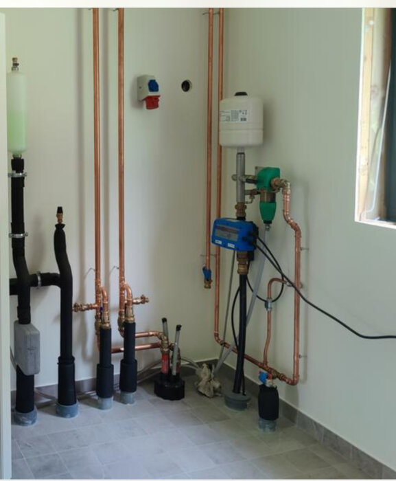

Tvättstugan är det vanligaste med inkommande vatten, vi drar oftast in det genom golvet..
  • Tillkopplad rörinstallation i tvättstuga, med inkommande vattenledningar genom golvet och turkos utrustning längs väggen.
  • Installation av inkommande vatten i tvättstuga med vita väggar, kopparrör och vattenberedare.

Detta är nybygge, de flesta som bygger en tvättstuga har det synligt alltså inte inbyggt i vägg.
Sedan har man kall och varmvatten fördelarna i vattenskåp samt golvvärme fördelaren..
Men har du tillräckligt med plats i innerväggarna så kan man ju dra det in i en vägg med..
Det jag har märkt är att det är en födel med att ha kökskranen nära "värmepannan" och helst nära där vattnet kommer upp ur marken.
Vill man dricka kommer det snabbt upp kallt vatten och vill man diska eller tvätta händerna så kommer varmvatten snabbt.
Annars hade jag föredragit en slinga igenom huset istället för enskild matning till varje tappställe från en central punk.
Men det är ju inte alltid det fungerar med den tänkta planlösningen.
