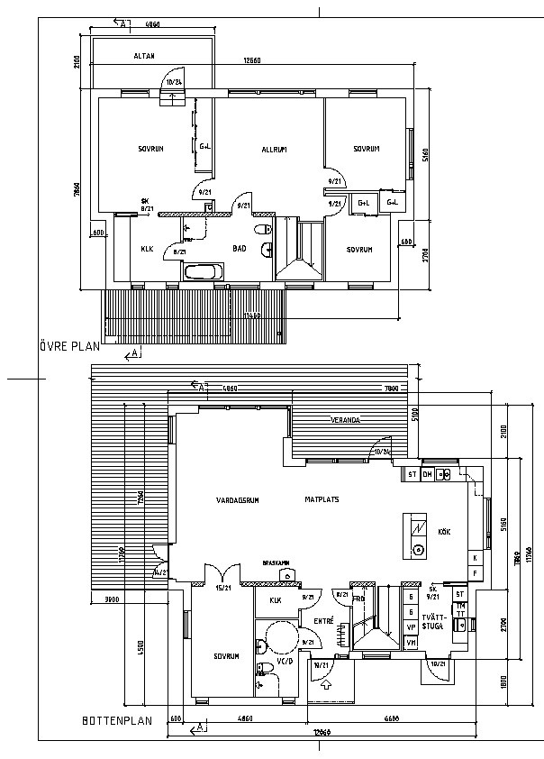

Vi bygger nytt och har kikat på någon sjysst ljudlösning för huset som inte kostar skjortan. Vi har fått offert från hi-fi klubbben men den känns lite saftig så därför vänder jag mig hit för att få tips på hur man kan slimma den. Alternativa högtalare som är billigare?
Inbyggnad är inget krav om man kan få till ngn fin lösning.
Vi är tyvärr inte så kunninga på ljud så det är en av anledningarna till varför vi inte vill bekosta dyr utrustning vars funktioner inte kommer nyttjas.
Vad vi är ute efter är att kunna lyssna på musik i huvudutrymmena och något hyfsat ljudsystem till tv:n. Vi är öppna för alla förslag.
Såhär ser offerten ut
, lägger även in bild på husets planlösning. Tacksam för all hjälp!
Biodel/Vardagsrum
Här har vi en hemmabioförstärkare från Denon plus en subwoofer och 5st inbyggnadshögtalare. En Sonos ZP90 finns även med för att kunna koppla ihop förstärkaren med Sonos.
1st Denon AVR-X2100W 4798:-
3st B&W CWM664 7194:-
2st B&W CCM382 2996:-
1st B&W ASW608 4490:-
1st Sonos ZP90 2990:-
TOT 22468:-

Detta är en komplett ljudlösning för hela huset. De rummen jag utelämnat är tvättstugan och badrummet på bottenvåningen enligt överenskommelse. Sammanlagt kommer huset att ha nio zoner. Fyra zoner på nedervåningen och fem zoner på övervåningen.
Den totala kostnaden är 83966:-

Behöver du ha ljud i alla rum?
Personligen tycker jag det låter tokigt dyrt med över 80000kr för bara prylarna, sen ska du ha kablar osv till allt, det närmar ju sig 100 000kr snabbt för ljud som ändå inte kommer vara i superklass.
När vi byggde så satsade vi istället på att dra kablar osv i väggarna och ha externa prylar som man lätt kan plugga i, dels så kan man köpa sig ljud där man vill ha det sedan och man kan anpassa efter behoven, i barnrum kanske man inte behöver ha några dyra saker men man kanske vill ha lite bättre till tvn osv.
Så mitt tips är att kolla på extern utrustning och terminaler osv i väggarna.

Tack för ditt svar!
Ja just därför känns det inte motiverat att lägga de pengarna när installation också tillkommer.
Eftersom jag inte känner till all terminologi i detta ämne, vad menas med "extern utrustning och terminaler" är det alltså utanpåliggande högtalare?
Jag har tänkt skippa de inbyggda i sovrummen och eventuellt köpa en enkel sonoshögtalare som alternativ.

Ja jag menar att man sätter uttag i väggen som man sedan ansluter externa saker, tex vanliga högtalare eller förstärkare.
Jag har en terminal bakom förstärkaren där jag kopplar högtalarkabel mellan terminalen och stereon.
Sen är det draget högtalarkablar i väggarna och så sitter det små diskreta uttag på lämpliga ställen där jag vill placera högtalare.
För dessa pengar kan du köpa betydligt bättre grejer om du köper vanliga icke inbyggda saker.
