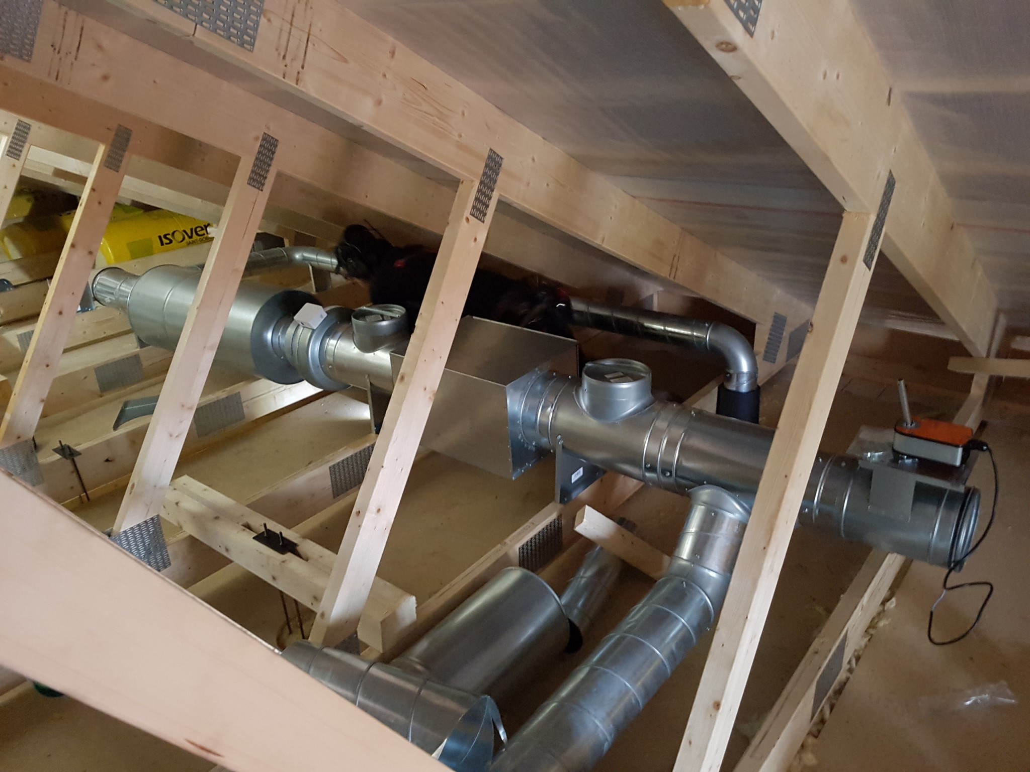

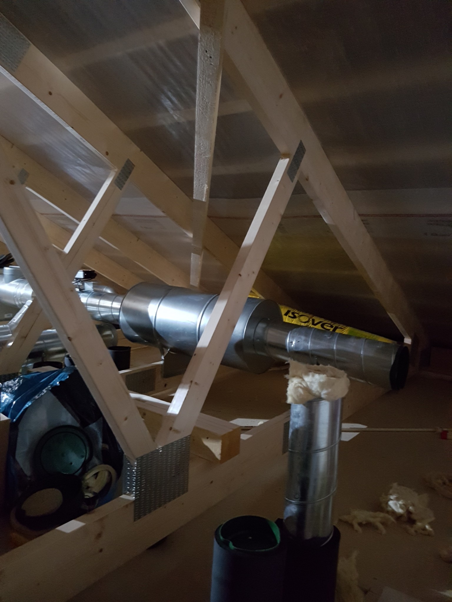

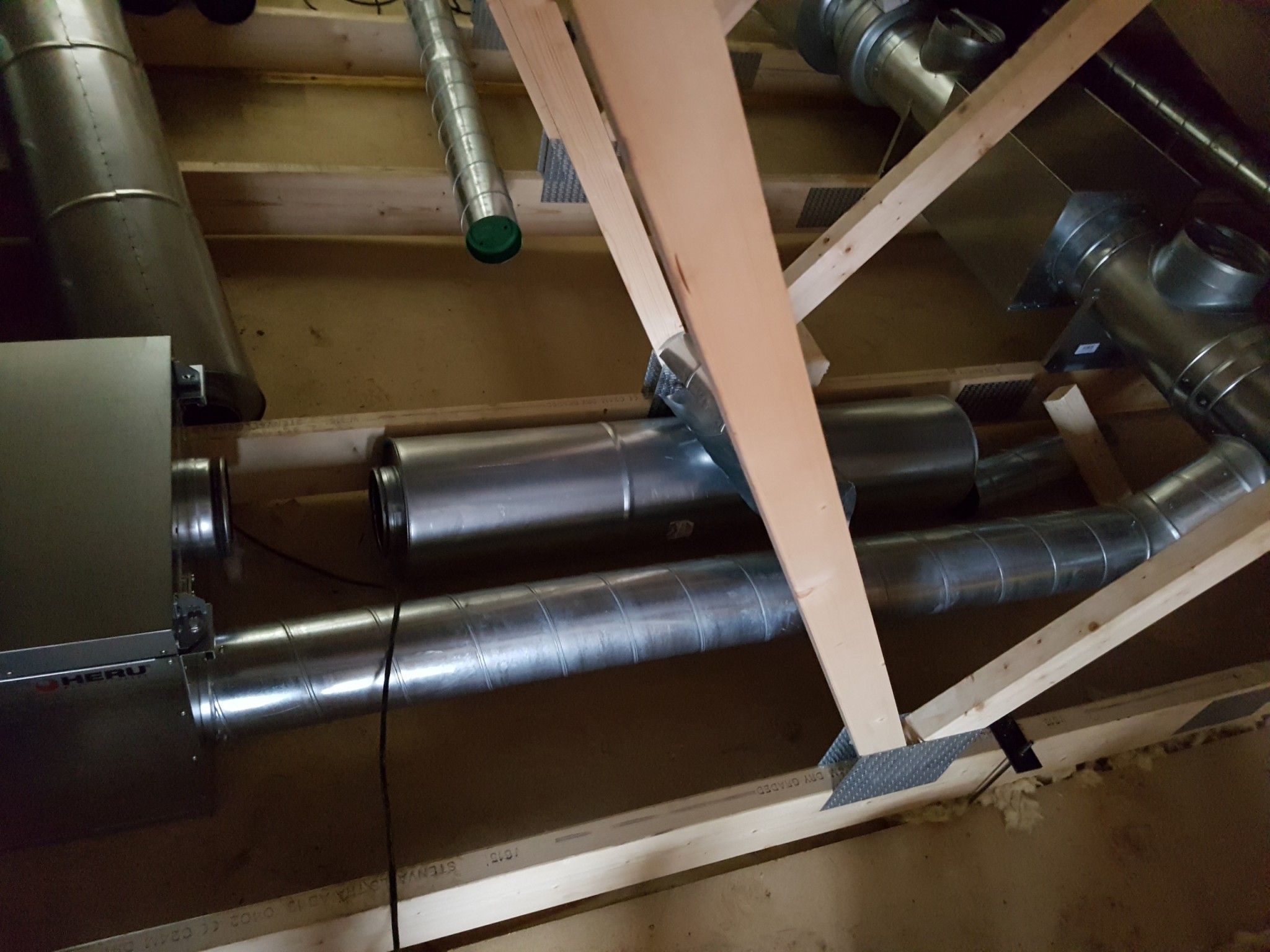

Nybygge, FTX, Frikyla, Värmeförflyttare, Jonisering.
Donen sitter där för att utrymmet inte kan användas till något annat. Dörren nyttjar utrymmet under.
Har don som kastar bort till andra änden och sen är det ju omblandande luft med undertemp 2 grader så det kommer blandas fint.
Minimala flöden blir det inte då jag kör recirkulation i huset.
Det är väl inte bara RH som är anledningen till ventilation. Du har koldioxid och andra emisioner oxå, textilier, t.ex. en ny soffa från ikea avger emmisioner, tapeter mm. matos, toalettpartiklar,Tjoa skrev:Systemet har möjlighet till återcirkulation för att få bra effekt på kyla samt för att kunna köras mot rh% i huset istället för att följa bbr:s 0.35l/s m2. Så med lite tur bör man kunna komma ner på nästan ett noll flöde i uteluft.
Frånluften i klädvård är recirkulation.
Systemet är tyst. Dämpare vid rummen är bara mot överhörningen.
Ja1 är joniseringsaggregat. Det är det som gör att jag kan köra recirkulation utan att dofterna följer med runt i huset.
Don nära dörrarna känns inte bra. Höga flöden för att kasta luften genom hela rummet kommer knappast att vara ljudlöst. Ventilation ska ju ta bort CO2, så hög recirkulation med minimal uteluft är väl ingen bra lösning.
Nja. man får cirkulera om man håller sig under vissa värden, och undantar wc och endel andra utrymmen.Snailman skrev:
Men det är inte direkt mainstream att göra så utan normala människor brukar hålla sig i mittenfilen som är enklast med minimalt med jobb.
Ursäkta men vad du känner är ju rätt orelevant när jag vet att det blir bra. Ljudlöst är det. Systemet är driftsatt igår och jag körde 25l/s genom något don bara för att testa.largab skrev:
Hög recirkulation ihop med jonisering kommer funka bra. Sen är det ingen mirakel maskin som trollar bort all co2. men jag kommer att kunna gå ner i uteluftsflöden betydligt mer.
Jag kommer mäta både Rh% och CO2 halt och vid behov öka flödet på aggregatet med en enkel 0-10v signal.
