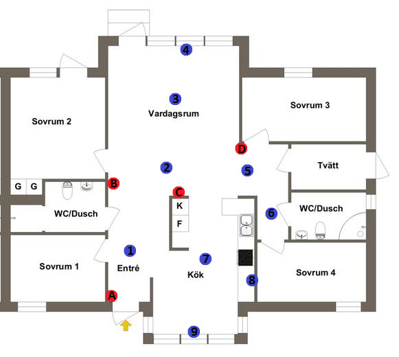

Har precis fått tillträde till vårt nybyggda hus (Köpte visningsvilla, så har inte kunnat påverka ritningar osv. innan).
I kontraktet står att eldragning är utfört enligt gällande Svensk Standard (SEK).
Det jag undrar är vad SEK säger om strömbrytare?
-Vi har nämligen fått en strömbrytare per uttag/grupp, oavsett hur stort rummet är.
Se bild nedan:
A tänder 1
B tänder 2
C tänder 7,8,9,5
D tänder 3,4,6
Det är ganska stora ytor, tänker mig att det borde finnas trappbrytare t.ex. vid B och D för att kunna tända 3?
Samma sak att man vid B bör kunna tända 1.
Och ytterligare en brytare på väggen till höger om A för att tända i köket.
I nuläget måste man t.ex. gå in och runda väggen med kyl och frys för att tända i köket när man kommer hem med matvarorna, känns inte som att det följer vad som är standard?
Och så undrar jag över nätverksuttagen. Det sitter dubbeluttag i varje rum, men bara det ena är framdraget. Bör inte alla uttag vara inkopplade? Åtminstone i vardagsrummet, där TVn ska sitta?
Och en sak till: Det finns inga fönsteruttag i hela huset. Det sitter spottar vid 4 och 9 på bilden. Ska inte fönsteruttag sättas in enligt SEK?

Det verkar vara en synnerligen korkad anordning, billigt gjort för en visningsvilla där allt ska vara på för jämnan. Jag vet dock tyvärr inte om SEK eller en annan standrad föreskriver antal brytare.
Hobbyelektriker
· Värmland, Molkom
· 27 012 inlägg
Tre meter finns det en regel som säger. Man pratar om passagelängd som då handlar om trapp, hall, korridor etc vilket lätt kan tillämpas på denna planlösning. Och strömbrytarna ska placeras vid dörren, vilket kan vara lite knepigare att tolka i detta fall.
A, B och D hade då gärna fått vara trappkopplade för att ge ledbelysning i detta stråk. Frågan är också om inte D sitter för långt ifrån sovrum 4?
C känns malplacerad, kanske vore bra med en till placerad SV om köket.
Det kan vara enkelt eller svårt att ändra på detta, beroende på hur gruppfördelningen är gjord.
Detta är dock inte säkerhetsstandard som man kan "kräva" att få, det är en fråga om förhandling.

Utan att ha sett hur det ser ut i verkligheten skulle jag nog drista mig och säga att elinstallationen INTE är utförd enligt Svensk standard. Har man "lovat" att installationen ska hålla Svensk standard tycker jag att man ska kunna kräva att installationen gör det. Men man måste även komma ihåg att det är inga krav på att standarden ska följas utan beställare och utförare kommer överens om nivån på utförandet.
Jag skulle råda dig att ta dit en seriös elinstallatör eller elkonsult och låta dom kolla "nivån" på elinstallationen. Det kostar någon tusenlapp men det är ju småpengar i sammanhanget.

Enligt mig så ser detta hel tokigt ut som placering av brytare. Flera av brytarna verkar tända "fel" grupper och även så hade jag nog valt att ha trapp funktion på minst Entren iaf.
A1 tänder 1 Ska även sitta ett A1 vid B brytaren.
B1 tänder 2 Ska även sitta ett B1 vid D brytaren.
B2 tänder 3 Ska även sitta ett B2 vid D brytaren.
B3 tänder 4 Ska även sitta ett B3 vid D brytaren.
C1 tänder 5 Ska även sitta ett C4 vid andra D brytaren.
C2 tänder 7 Det Borde sitta ett C2 vid andra ingången till köket.
C3 tänder 8 Det Borde sitta ett C3 vid andra ingången till köket.
C4 tänder 9 Det Borde sitta ett C4 vid andra ingången till köket.
D1 tänder 6. Evt brytare för D1 vid rum 4.
Utöver detta så borde det sitta ett städuttag i kombination med den "första" dörrposten in i varje rum vid strömbrytarna.
Jag hade nog valt att ha något liknande detta iaf.
ang fönster uttag/lamputtag så hade jag aldrig monterat uttag i tak vid fönster eller ovanför fönster.
Jag hade istället valt att man har ett uttag jämte fönstret på ca 1m upp och sen ett uttag på 20-30cm från golv.
Det över är styrd från brytare vid dörren och det undre har alltid fast fas. Detta är enligt mig den vettigaste och enklaste installationen man kan ha, Tar minst plats och syns inte. Billigare installation dessutom.
Det är ju väldigt lustigt att man har dragit fram dubbla data uttag men att man bara har valt att koppla ena? Eller är det inte in patchar i media centralen?

Om nu TS vill ha en enkel lösning på sina problem kan jag varmt rekommendera Eltakos trådlösa batterifria brytare.
Det kostar en slant beroende på hur många puckar och brytare du vill ha men du slipper fiska eller dra om en enda tråd.

Tack för era svar!
Ska se om jag känner någon bra elkunnig som kan komma och kolla på installationen. Eller anlita någon, som Elmont säger.
Hempularen: Njaäe, jag har köpt ett nyckelfärdigt hus (på papperet), d.v.s. anlitat totalentreprenad för att bygga huset. Men när vi var i det läget där vi bestämt oss och köpte huset, var bygget redan påbörjat för att det skulle vara visningshus. Första gången jag kunde komma och titta, var innerväggar resta och inbyggda med OSB, så kunde inte se/tänkte inte på kabeldragningen.
Det var just därför jag var noga med att få med i kontraktet att det skulle vara byggt enligt SEK (De påstod muntligen att installationerna skulle vara "väl tilltagna", men papper gäller, inte ord.
-=fullmoon=-: Tack för specen, känns ju mycket rimligare.
Fönsterkontakter känner jag är mindre viktigt än strömbrytarna, men tänkte att om det fanns med i standarden ska vi fanimej ha det också (har tröttnat på byggarens tomma löften)
Nätverkskontakterna tror jag är att de satt upp dubbla uttag för att det ska se väl tilltaget ut. Sällan man lyfter på täckluckan och kollar om det sitter kontakter i på visningen kanske. Sedan sparat in på kabel genom att bara dra fram en.
Alla rum går till säkringsskåpet, där fiberdosan kommer sitta.

Angående datauttagen så har iaf inte Schneider centrumplattor för bara ett uttag. Man sätter alltså centrumplatta för två uttag men "blindar" det ena med en plugg och kopplar in det andra. Det är inte ovanligt med enkla datauttag.
