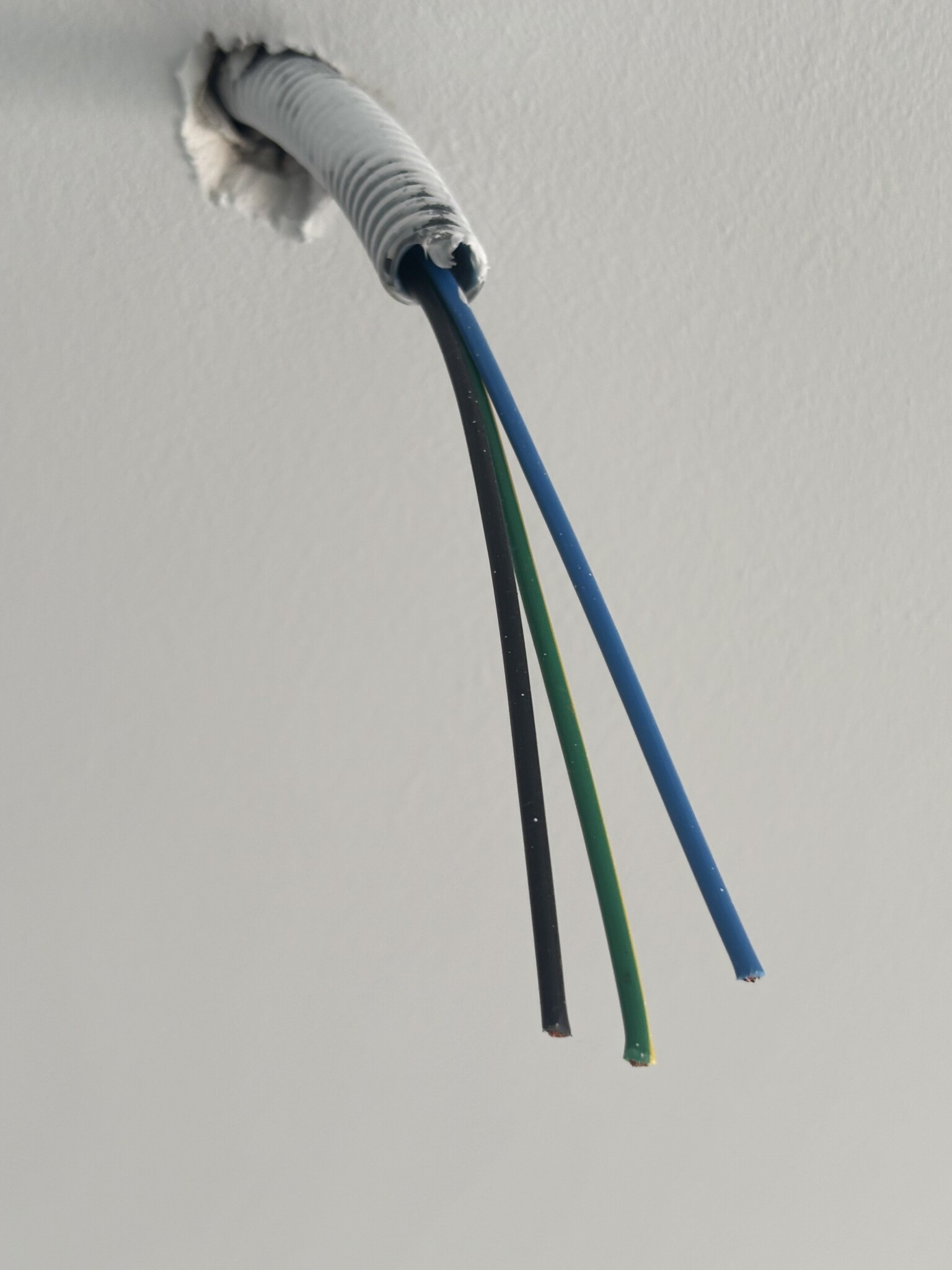

Har en nybyggd lägenhet i Spanien. Håller på att installera taklampor i alla rum. Satte upp två taklampor i ett sovrum men upptäcker att ingen el finns i kablarna. Eluttagen i samma rum fungerar. Vad kan detta bero på?

Har inte koll på dvärgbrytare eller x-B-plint. Men har skruvat upp många lampor i mitt liv. Så jag har koll på inkopplingen. Taket är ett enkel gips tak, skruvat med betong borr lugnt och försiktigt så ingen avborrad kabel.
Det går fram el till eluttagen och strömbrytarna i samma rum.
På bilden syns det hur trådarna hängde ut innan.

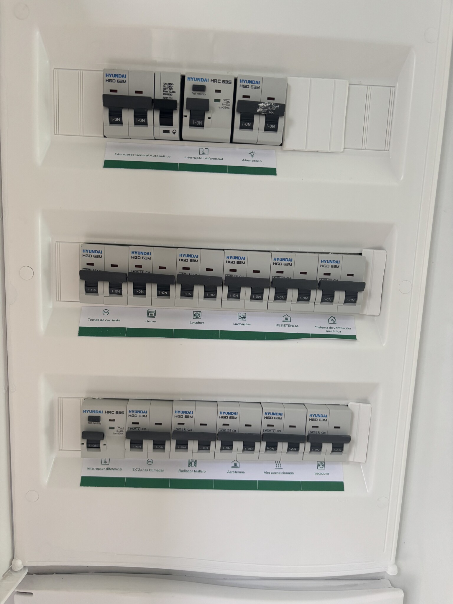

  • En elcentral med flera säkringar och brytare, märkt Hyundai, installerad i ett rum med enkel elinstallation som beskrivs i inlägget.
  • Tre elektriska kablar i svart, grön-gul och blå färg hänger ut från ett gipsat tak genom ett flexibelt rör.

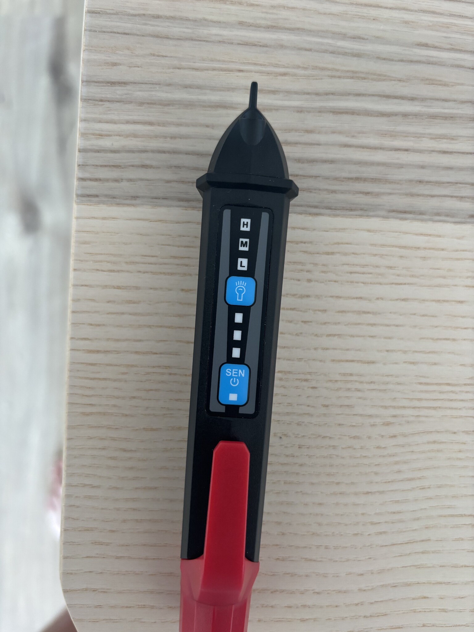

Hur kollade du att det finns ström fram till strömbrytaren?
Med en sådan här
  • Verktyg med inställningar för hög, medel och låg känslighet, och en strömbrytare, placerat på en träyta.

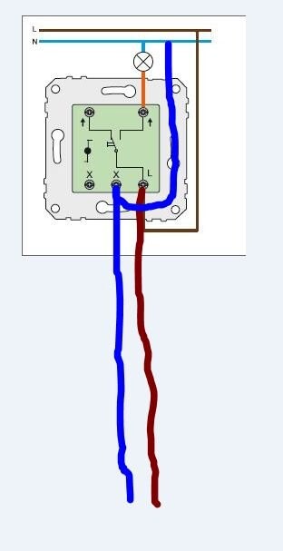

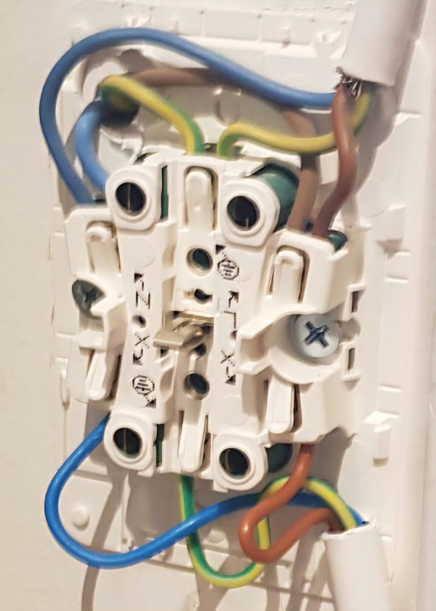

X-plint / B-plint är en skarvplint i tex strömbrytare, vägguttag, den kan användas till att skarva vidare en ledare,
Här är ett exempel,
Wiring diagram showing a wall outlet where the brown and blue wires at the bottom are connected via separate X-plints, with no contact to the wires above.
På följande bild har inte brun & blå tråd på undersidan av vägguttaget någon kontakt med blåa & bruna trådarna på ovansidan. Anledningen är att de på undersidan sitter i var sin X-plint.
Elektrisk vägguttag med x-plintar, visar blå och bruna kablar anslutna separat på undersidan och ovansidan, ingen kontakt emellan.
Huss888
Här är ett exempel,
Tack för din bra förklaring!
