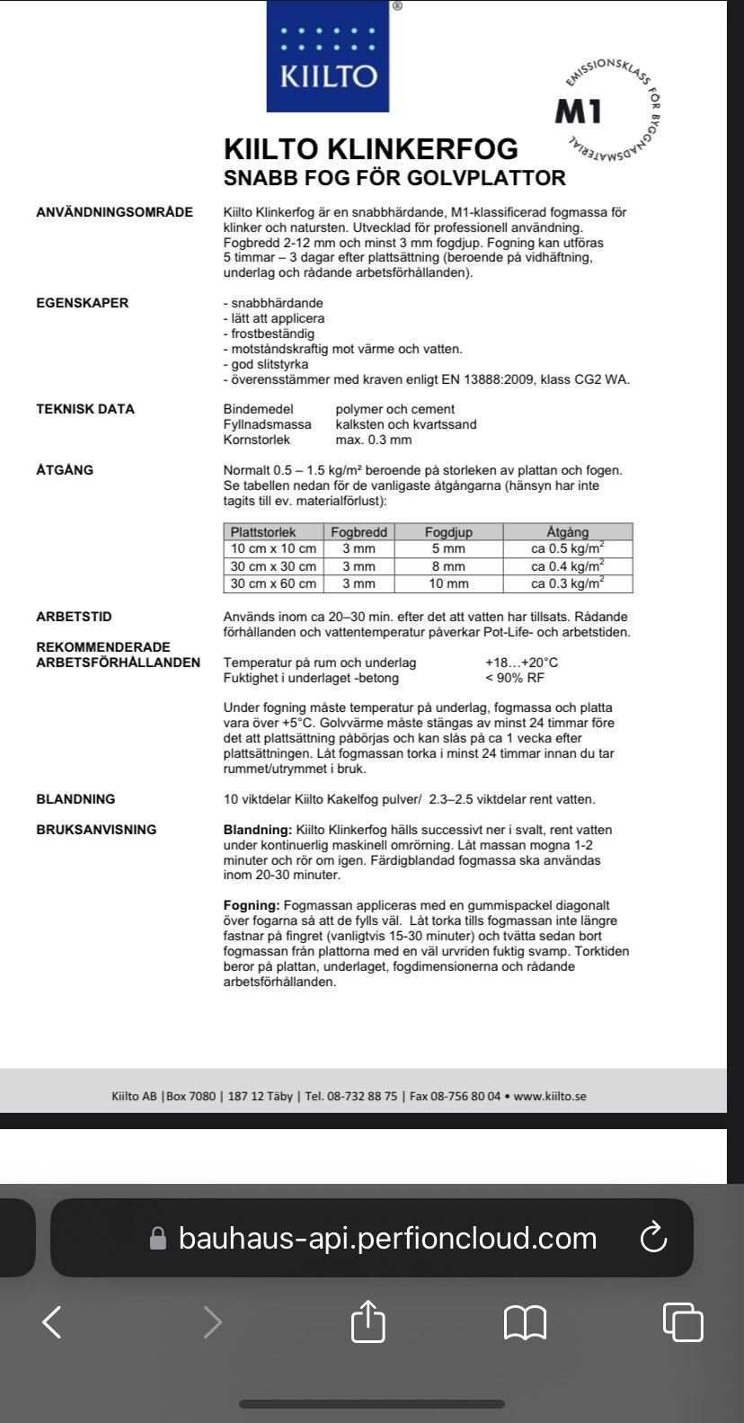

Jag kapar tråden lite pga det också är en nybörjarfråga, jag är iaf nybörjare så det sjunger om det.
Min fru och jag har lyckats sätta kakel både på väggarna i köket och på golvet i hallen. Må det bära hellre en brista. Nu, en vecka senare tänkte vi foga pga vi inte hann förra helgen. På förpackningen till fogmassan står det att man ska foga 2-5 dagar efter kaklet satts. Se bild nedan.
Vi har uppenbarligen inte gjort det inom 5 dagar, men alltså - spelar det någon roll att vi är ”sena”? Vad köper vi för risk i så fall och varför är det så dumt ställt med fogen tror ni?
