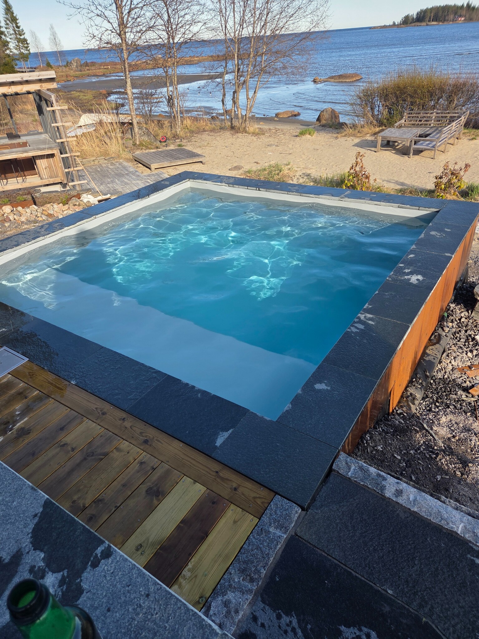

Förra sommaren färdigställde vi en liten gjuten pool och han bada under andra halvan av säsongen. Inför vintern sänkte jag nivån lite och täckte med plåt.
Förra helgen täckte jag av, fyllde upp, och körde igång värme och cirkulationen. Vattnet såg klart ut men det fanns en del löv och annat skräp. Jag städade ur och gjorde klorerade rikligt.
I dag har var temperaturen uppe i 23 och det blev ett kyligt premiärbad med ungarna. Vattnet ser klockrent ut och klorhalten har kommit ner till bra nivå för bad. Dock luktar vattnet lite illa. Inte starkt, men kännbart. Det luktar inte klor eller något jag känner igen från klorerade bad, utan lite surt jordigt. Typ som en lövhög.
Vad gör man åt detta? Fullständigt vattenbyte, vänta ut, eller något annat?
Tacksam för svar!

Nu har jag kört ett dygn med öppen pool. Värdena ser fortfarande bra ut men lukten är kvar. Börjar fundera på att byta allt vatten. Är trots allt "bara" 10 m3. Men det kändes drygt.
Jag tycker att fler borde ha erfarenhet av detta? Jag stängde cirkulationen sent i höstas när vattnet var 8 grader varmt. Klorerade ordentligt innan. Förra veckan när jag startade flöt det fortfarande lite is på ytan. Det var lite löv och annat bös i poolen, men knappast extremt mycket.

Kan du kolla vad ditt klor innehåller?
Är det cyanursyra i kan det bli klorblock.
Då får du fina klorvärden men det är ändå helt overksamt.
Kan du mäta Cya med dina grejer? Tror gränsvärdet går vid >45ppm, du kan googla fram det.
Börja med att utesluta det så blir fortsatt felsökning enklare att hjälpa dig med.

Dålig lukt brukar vara en av tre grejer, jag håller med dig om att klart vatten med bra klorvärden ofta peka på andra fel än cya.AXS skrev:
1. Kloret verkar inte som det ska, ph är uteslutet av trådskaparen så Cya är det som är kvar att undersöka
2. Dålig rengöring/biofilm. Synliga delar brukar vara bra rengjorda men rör, pumpar osv som inte syns kan vara helt djävliga
3. Dålig cirkulation - för lågt ställd eller igensatta gamla filter
Jag sätter mina pengar på en kombo av 2 & 3 men hade börjat kolla Cya för det är enklast att utesluta.

Tack för många svar. Får kika om mina stuickor tar cya. Startade poolen under andra halvan av juli i fjol. Körde granulat utan cya (om jag fattat det rätt) och under en period små tabletter för spabad.
Vattnet ser som sagt klockrent ut. Absolut Inget kladd. Hur gör man rent rören ?
Filter och glas är helt nytt för i år. Fick byta även filter eftersom jag råkade köpa ett filter utan möjlighet till backspolning.
Generellt är hela systemet ganska överdimensionerat. Har två inlopp och filter och pump som säljs för upp till 40 m3. Min pool rymmer bara 10m3 och cirkulationen går dygnet runt.

Stickorna ger inget utslag för cya. Känns rimligt som jag förstår det då jag matst i rätt lite tabletter som innehåller cya.
Lukten är också speciell. Jag har ett till mindre gjutet bad som vi kör hela året. Där har det varit lite inlärningstid och en del misslyckanden på vägen, som inte alltid luktat bra. Till exempel när jag valde bollar i det filter också. Det luktade inte hallon efter ett tag. När jag väl bytte till glas missuppfattade jag vilket läge på ventilen som är backspolning, i ca 5 månader. Då luktade det inte heller bra på slutet. Men den här lukten är något helt annat. Jord eller en blöt lite förmultnad lövhög är den bästa beskrivningen jag kan komma på.
