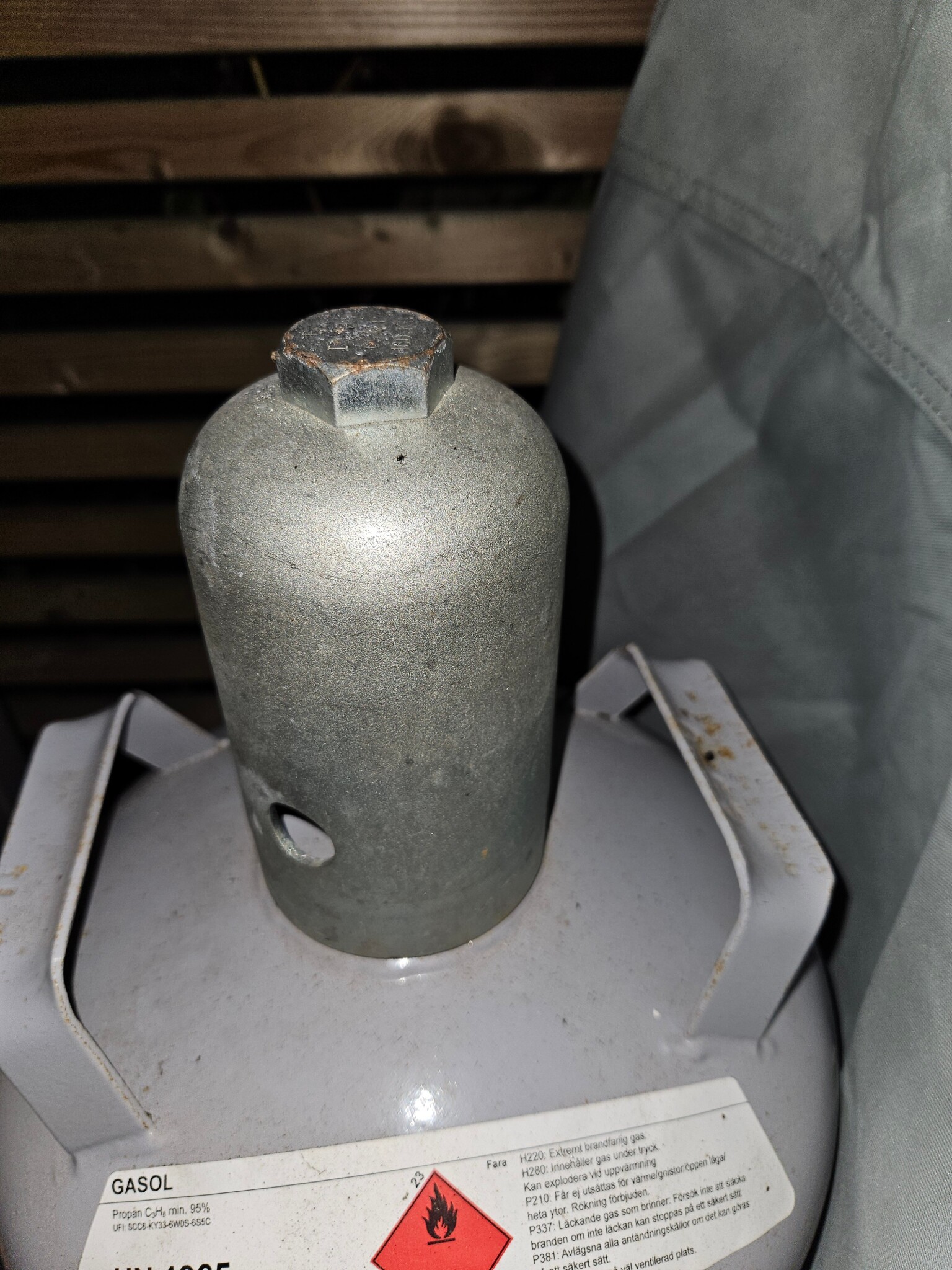

JonatanJN JonatanJN skrev:
Del av problemet var total avsaknad av instruktion om hur det skulle tas av.
På mina kåpor sitter det en stor sexkantsmutter på säg 32 mm. Då är det lättare att förstå att kåpan ska skruvas på och av.
Stor sexkantsmutter på toppen av en gasoltub, vilket underlättar av- och påskruvning av kapseln.

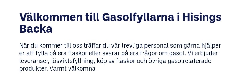

Alfredo Alfredo skrev:
Nu hänger jag inte med. Hos en leverantör som denna fylls väl flaskan.
[länk]
Har du sett det ske? Att de står och skvalpar över LPG från en stor tank till en flaska? Enligt Gamo Gasol (installatör och flaskbyte) och Allgas (installatör och flaskbyte) får de inte hantera gasen så. Jo, jag vet, det behövs bara ett dykrör i givartanken för att lösa det rent tekniskt,
Edit: De verksr ju hålla på med gasolautomater och LPG också, så de har säkert tillstånd för fylla själva. Lustigt dock stt de som bygger gasolanläggningarna inte får pyssla med fyllning.
