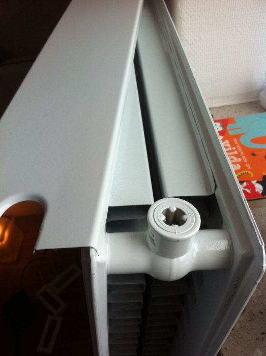

O olofh #1 Renoveringsnovis · Skåne · 2 962 inlägg 1 sep 2014 17:00 olofh Renoveringsnovis Skåne 2 962 inlägg 1 sep 2014 17:00 #1 Inloggade ser högupplösta bilder Logga in Skapa konto Gratis och tar endast 30 sekunder Ska byta ut ett element rakt av. Köpte ett korado på hornbach,men hur öppnar jag nertill för att koppla in röret?

O olofh #2 Renoveringsnovis · Skåne · 2 962 inlägg 1 sep 2014 17:12 olofh Renoveringsnovis Skåne 2 962 inlägg 1 sep 2014 17:12 #2 Svarar mig själv.gängad plastpropp
M Mackan88 #3 Medlem · Västra Götaland · 40 inlägg 1 sep 2014 20:02 Mackan88 Medlem Västra Götaland 40 inlägg 1 sep 2014 20:02 #3 Själv använder jag alltid kniven till dessa pluggar men en bred mejsel funkar också, bara kila fast och skruva ut.
