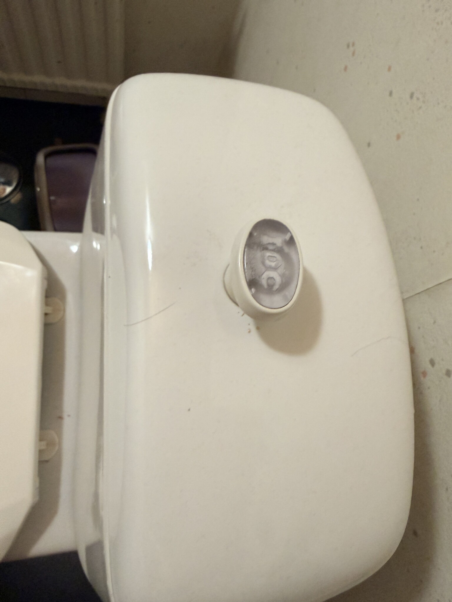

L Lalaanna #1 Medlem · 2 inlägg 26 feb 21:28 Lalaanna Medlem 2 inlägg 26 feb 21:28 #1 Hej , Hur öppnat man toalettlocken på detta? Inloggade ser högupplösta bilder Logga in Skapa konto Gratis och tar endast 30 sekunder #öppna #öppnare
ClasseClas #2 Medlem · Stockholm · 5 231 inlägg 26 feb 21:33 ClasseClas Medlem Stockholm 5 231 inlägg 26 feb 21:33 #2 På knoppen sitter det en liten skruv riktad mot väggen. Skruva ur den och lyft av knoppen. Sen sitter det en plastmutter (vill jag minnas) som också måste lossas innan locket går att ta bort.

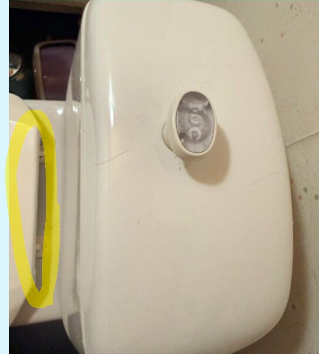

J JonasSun #3 Allvetare · stockholm · 352 inlägg 26 feb 21:34 JonasSun Allvetare stockholm 352 inlägg 26 feb 21:34 #3 Gångjärnen sitter i bakkant av toalettlocket. Lyft bara främre delen av locket uppåt. 😄 Inloggade ser högupplösta bilder Logga in Skapa konto Gratis och tar endast 30 sekunder
