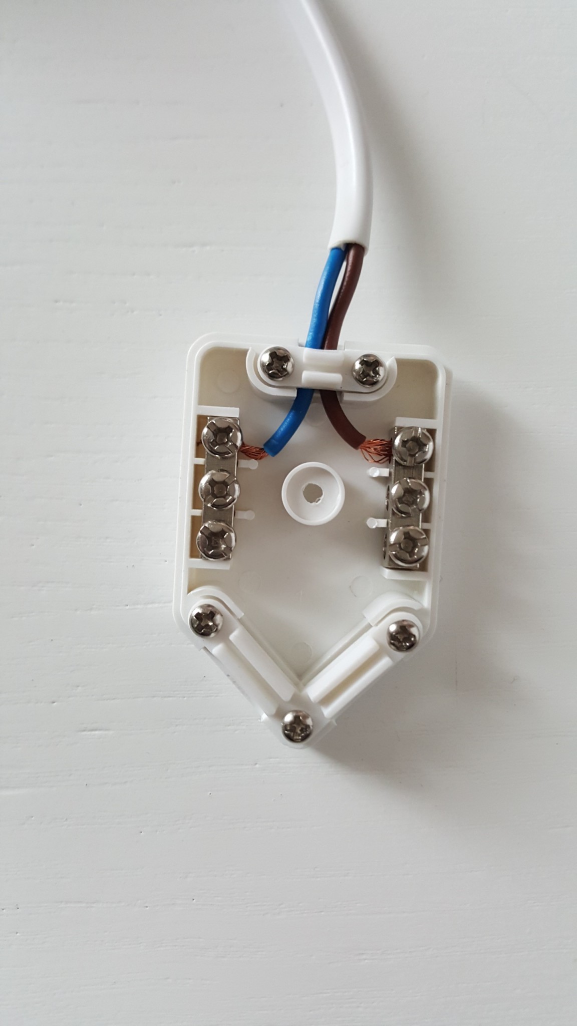

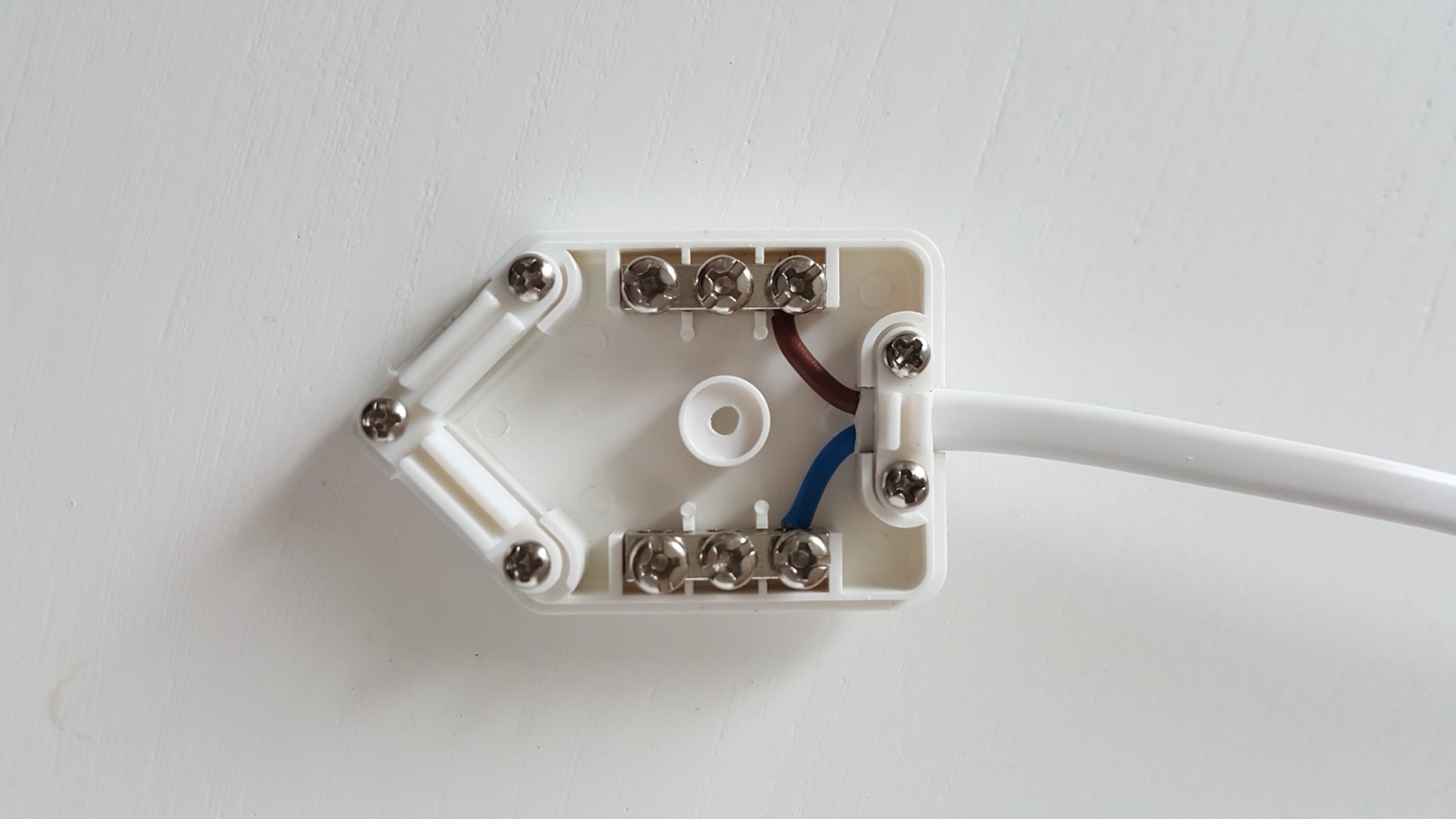

Nu kommer alla säga: "kan du inte de där så kontakta en elektriker" men jag frågar ändå och är rätt säker på att jag är rätt ute men vill vara säker...
Jag ska koppla två lampor till en lampkontakt.
Ingen av kontakterna har jord utan bara en brun och en blå.
Jag antar att jag ska koppla alla bruna till samma sida och alla blå till samma sida?
Bifogar bild på dosan och den kabeln som ska in i takkontakten.

Jodå det är helt rätt uppfattat, en färg på vardera sida.
Trä in ledaren i terminalen så att isoleringen når nästan ända fram till kanten. På bilden ser man väl mycket av kopparledaren.
Se också till att den vita kabelmanteln ligger under dragavlastningen. Den får inte klämma om de blå/bruna ledarna som de gör på bild - dessa ledare får inte vara berörbara utanför dosan.
