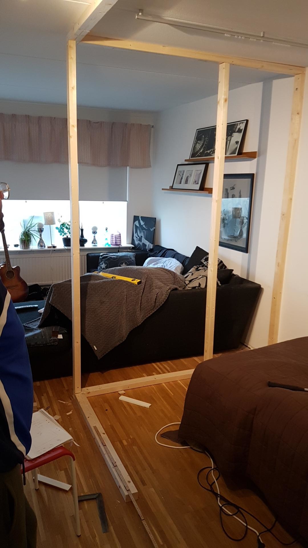

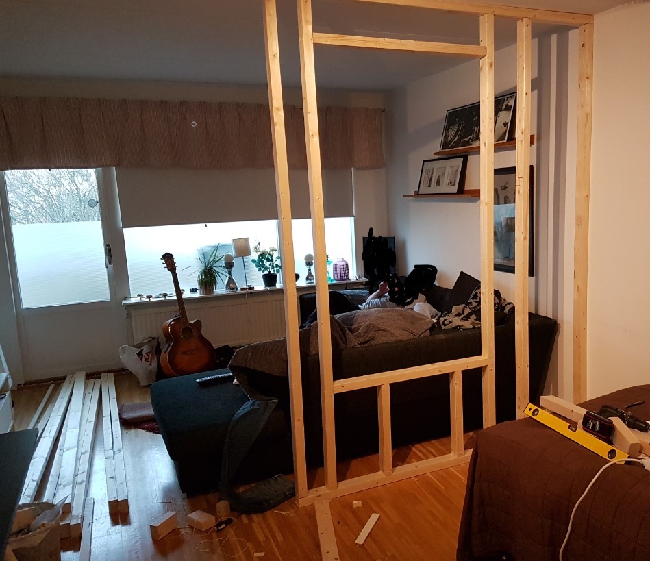

Om du ska hänga upp något väldigt tungt kan det vara en fördel att ha dessa (som kallas kortling på byggspråk) om det inte går att skruva i reglarna direkt. I övrigt tillför de inget till stabiliteten.
andersanders123
Henkan Sundberg Henkan Sundberg skrev:

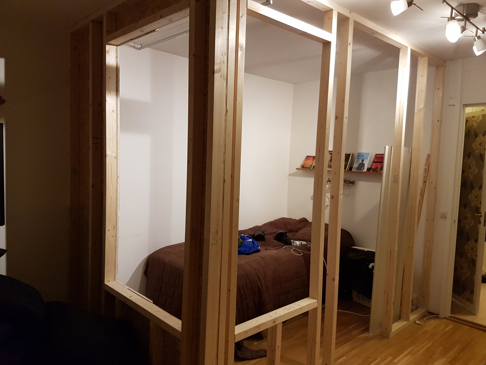

Anpassa reglarna efter karmbredden på fönstret som ngn skrev tidigare. Har du beställt fönster än så du vet hur djupt det blir?
Personligen kör jag alltid med cc450 men det är bara för att jag tycker det är smidigare att hantera skivor som är 900 mm än 1200 mm.
Nej inte beställt fönstret än men mest troligt så blir det 4 mm med en liten stålprofil/ram runt. Och den ramen får jag fästa i reglarna på något sätt. Alternativt att det bara blir en 4mm glasskiva utan ram, och i så fall får jag sätta något mjukt material på underkanten av glaset (gummilist/u-profil). Sedan ställer jag upp glasskivan i fönsterhålet och får sätta ordentligare trälister runt varje fönsterkant som håller upp det, på fram och baksida. Har du något bra förslag?
...och apropå fönstret så ska det vara härdat glas i när det sitter lägre än 60 cm från golv. Om du inte redan hade koll på det :).
Klart enklast är att du beställer fönstret med karm. Annars behöver du bygga en själv med tex planhyvlad furu med glaslister på båda sidor eller fräst profil. Glasrutan bör vila på mellanlägg i plast och du ska ha några millimeters rörelsemån åt var sida och uppåt för att rutan inte ska spricka när väggen rör sig med förändrad luftfuktighet eller andra orsaker.
Och det kommer bli bra spännande att lyfta i en sådan ruta om du inte är van :).

Även om du är supernoga när du sätter reglarna så behöver du kunna justera in en egentillverkad karm med millimeterprecision i bredd och höjdmått och kryssmäta så det inte är skevt.

Gällande dem horisontella reglarna/kortlingarna så hade jag läst att det skapar en stabilare vägg och därav så la jag in dem i skissen. Borde det inte ge en stabilare vägg?
Absolut, ska köra upp lite bilder då det är klart =) Bra hjälp från detta forum då man är nybörjare!!!
Om du vill ha en stabil vägg så använd en osb bakom gipsen så blir hela väggen stabil. En regel här o var tillför inget.

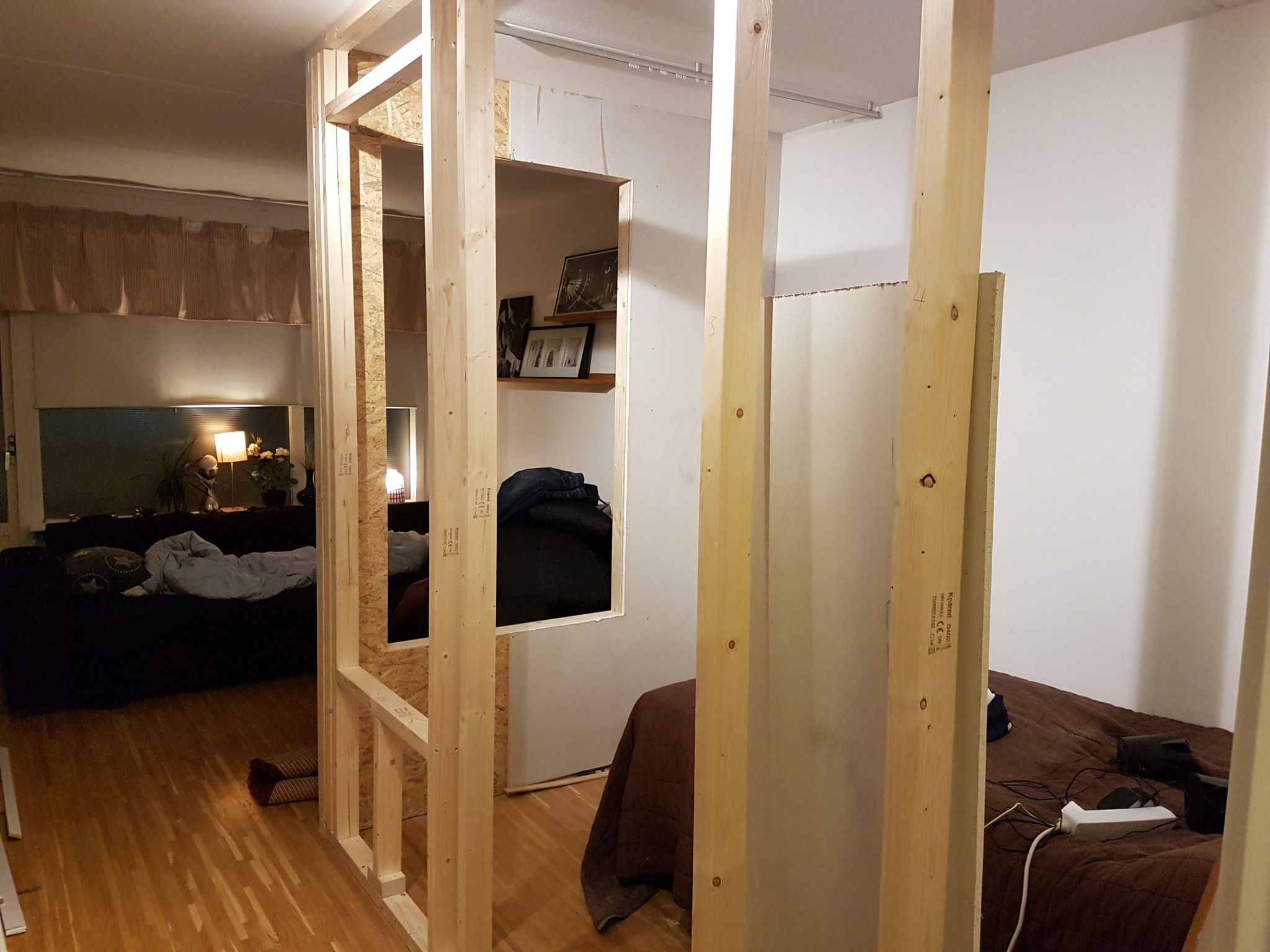

Sitter och kollar på gips också, och en mer exakt placering av fönstret. Det riskera ju bli någon smalare skarvbit såklart av gipset, vad är det smalaste man kan gå? Kan man gå så smalt som 5-6 cm ?
A andersanders123 skrev:
Tack hörrni=)
Det är inga problem med 5-6 cm. Ett annat tips är att skruva upp gipset först och sen sågar du ut för fönstret när gipset väl sitter på plats så slipper du lägga tid på att mäta på gipset innan du sätter upp det. Hänger du med hur jag menar?

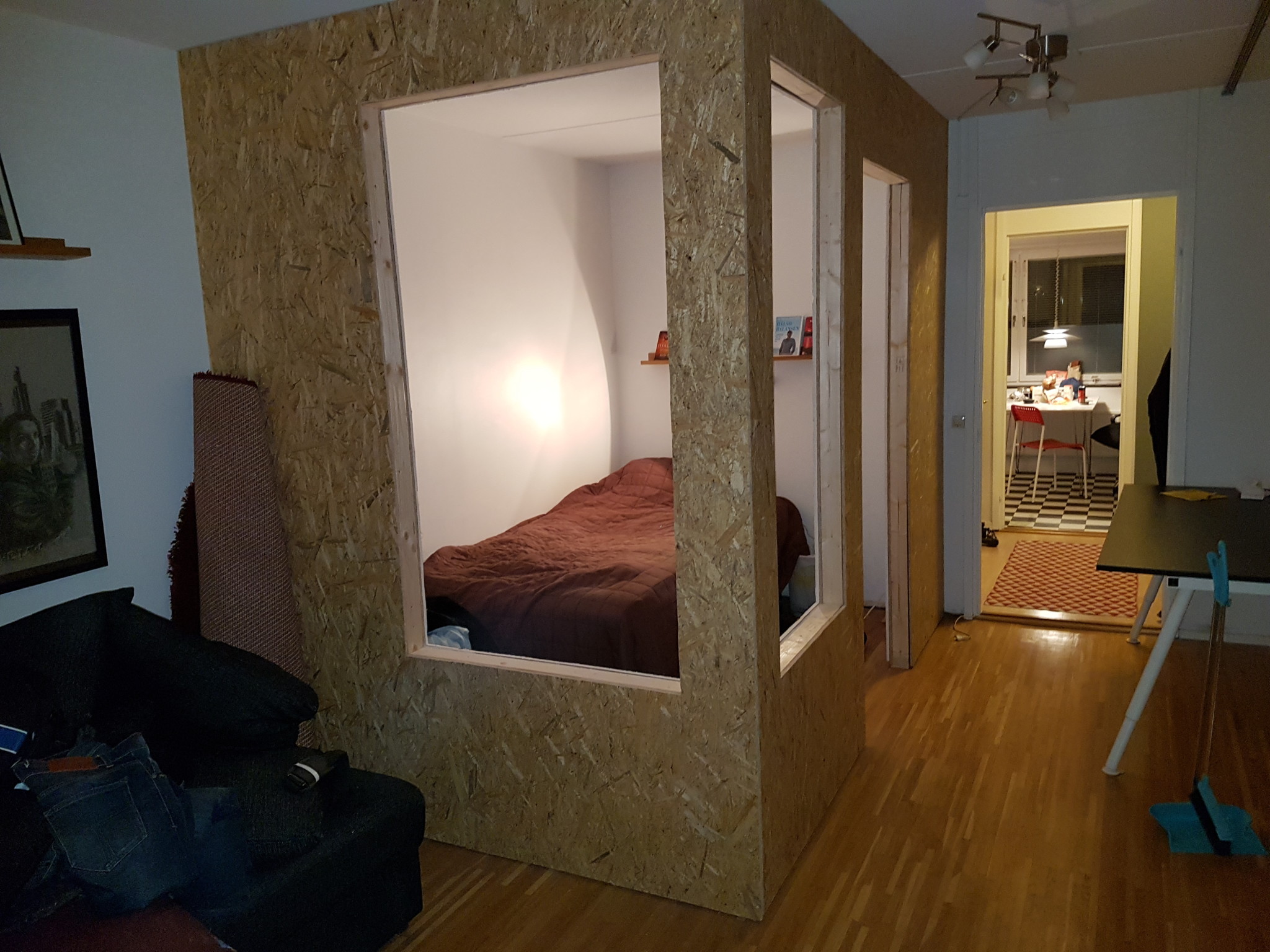

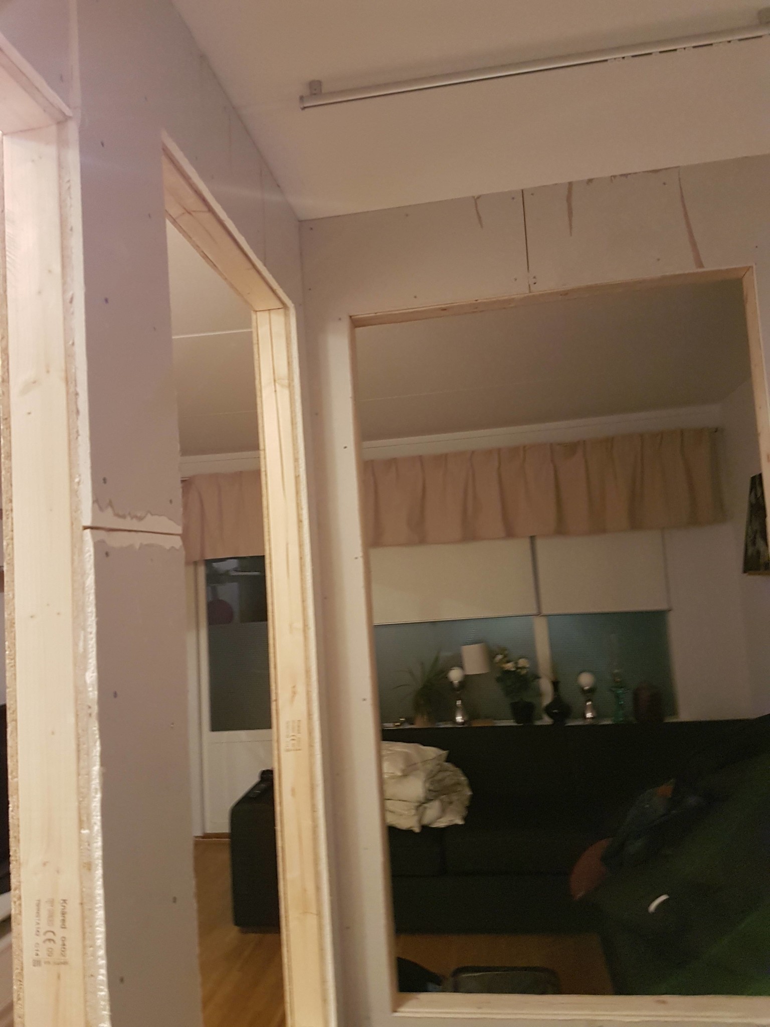

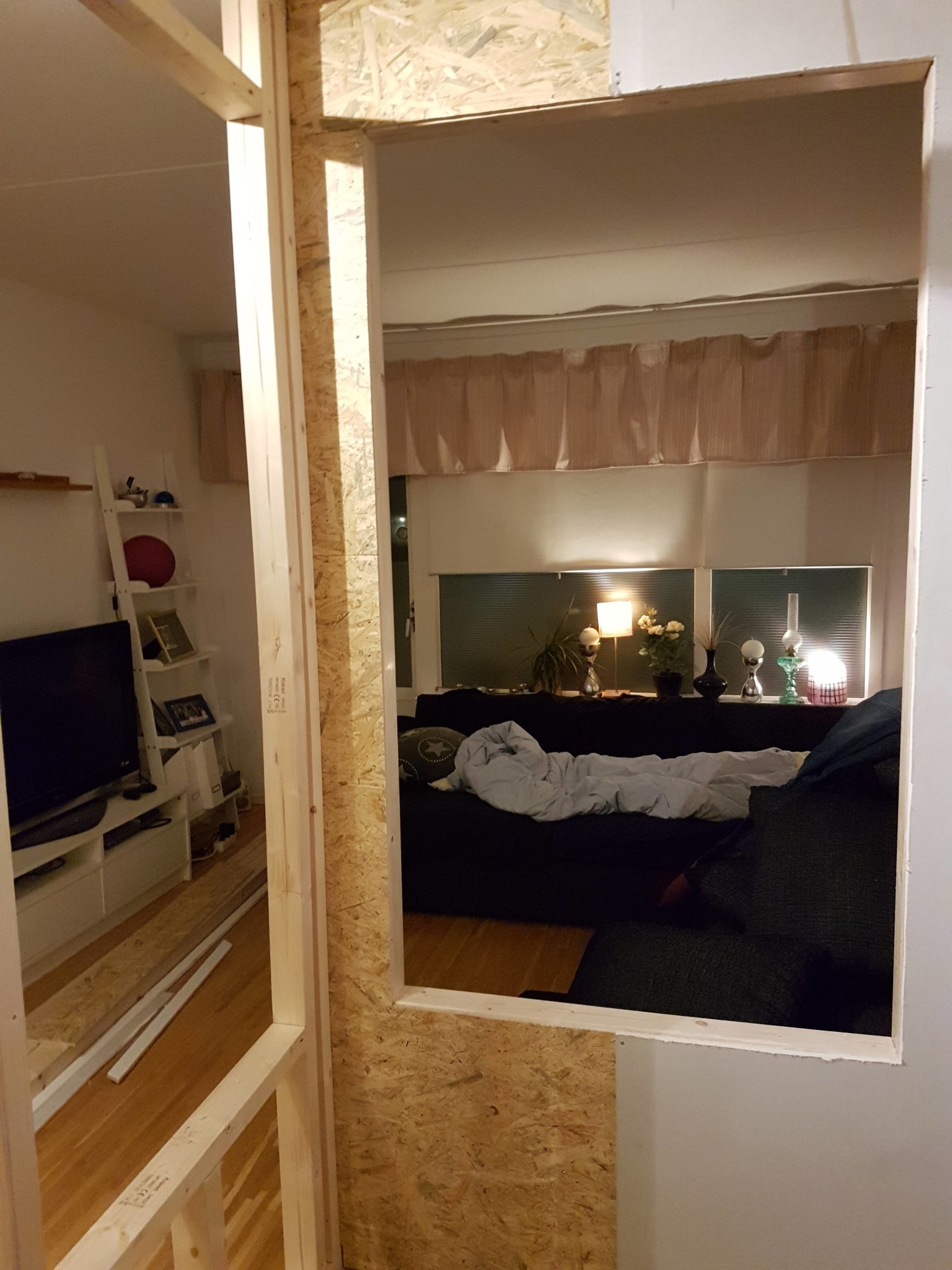

Kör lite update här på projektet, tack för all hjälp och tips!
Blev 45x70 reglar som fästes med spikplugg. Limmade golvsyllen. Som ni ser är det även två ordentliga fönster som ska in som kommer i veckan. Körde med 11 mm OSBskivor och sedan 13 mm gips.
Härnäst ska det då spacklas, målas och dras lite el. Samt på med salningslister och spröjs på fönstrena, sen är det klart!
Är det någon här som har koll på tidsåtgången det kan tänkas ta att spackla alla gipsskarvar, skruvhål osv? Jag tänkte nämligen ta in en riktig målare som får göra det eftersom jag vill ha en snygg finish så det känns klockrent.
