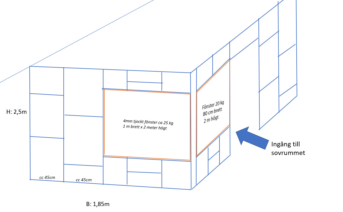

Här kommer en skiss!
Vad tror ni om det? Hur skapar jag en vägg som klarar bära glaset?
  • Skiss av en väggstruktur med markerade mått för fönsterinstallation och ingång till sovrummet.
25 kg är ingenting. Det är väl i princip vad materialet hade vägt om det inte varit ett fönster där.
Som sagt var, förankra ordentligt upptill och nedtill så blir allt bra
Nyfniken och 1 till
Allt handlar om reglerna, vad du klär in det hela med sedan spelar ingen roll för stabiliteten.

Håller nog inte riktigt med här. Stående reglar tar upp hela sin egen belastning själva men regeln under fönstret får en del hjälp från gipsskivorna på sidorna. Särskilt under mitten på fönstrets bredd:)

Du bygger den med 45x70 reglar med c-c 600 mm (varför 450 mm i din skiss?) och klär med osb+gips så kommer det bli hur bra som helst.
Tänkte du köra med 900-gips kanske?
Ja jag tänkte köra med 900 gips men det var bara mer slumpmässigt val. Har googlat och sökt lite men inte funnit vad "standarden" är. Alla verkar säga "kör med 900 eller 1200 mm gips", så det kändes inte så noga vilken av dem det är.
Vad får dig att rekommenderar 1200-gips/cc60?
Cc 600 är standard
Är det samma som gäller med måttet på reglar då?
45x70 är standard för detta?
Eller 45x90?
Eller är det "strunt samma"?
Jag valde 45x90 bara för att det skulle finnas lite mer bärighet.
Färre skarvar med 1200mm brett gips.
45x70 kan väl närmast betraktas som standard i de flesta kataloghus, men om man vill få bättre ljudisolering går man upp till 45x90 eller mer. I ditt fall har du ju enkelglasrutor (utgår jag från mtp vikten) så någon högre klass på väggens ljudisolering tillför inget.
900-skivorna är lättare att hantera, men nackdelen är att du behöver regla mer och att du får fler skarvar att spackla. I övrigt ingen skillnad.
Jag ser på din skiss nu också att det ser ut som du ritat in horisontella reglar i varje fack, dessa tillför inget. Du behöver bara detta vid tex. dörr och fönsteröppningar.
Lycka till med bygget o glöm inte uppdatera tråden med bilder på bygget o resultatet :D
Henkan Sundberg
Anpassa reglarna efter karmbredden på fönstret som ngn skrev tidigare. Har du beställt fönster än så du vet hur djupt det blir?
Personligen kör jag alltid med cc450 men det är bara för att jag tycker det är smidigare att hantera skivor som är 900 mm än 1200 mm.
Ah tack! Bra svar!
Gällande dem horisontella reglarna/kortlingarna så hade jag läst att det skapar en stabilare vägg och därav så la jag in dem i skissen. Borde det inte ge en stabilare vägg?
