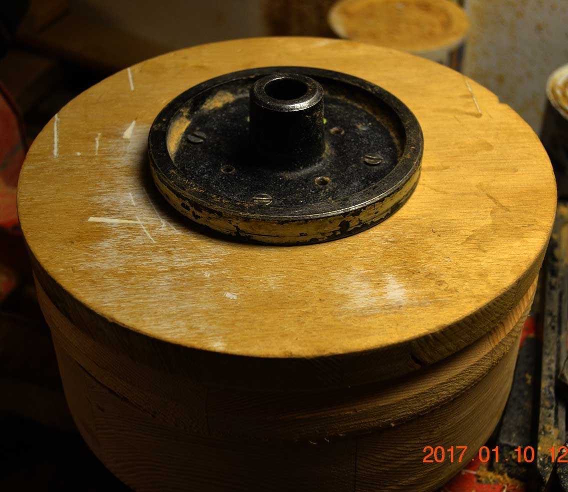

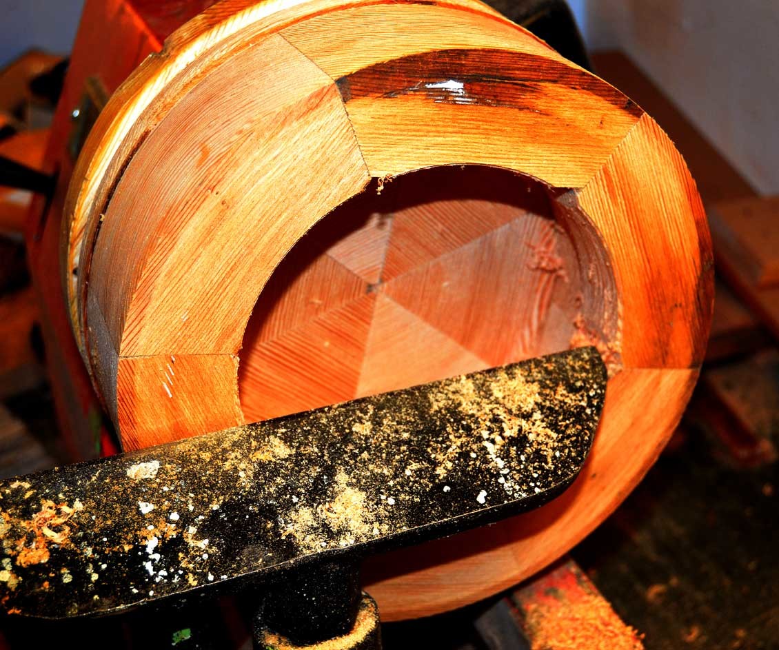

Exempel på uppspänning på planskiva:
Ett ämne till en skål. Det är uppenbart att den inte kan svarvas mellan dubbar.
På planskivan skruvas en plan träbit fast. I det här fallet en överbliven bit lamellträ, men vilken plan träbit som helst duger. På träskivan limmas sedan ämnet.

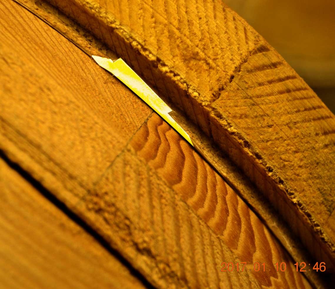

Mellan ämnet och hjälpträet ligger fastlimmat ett pappersark. Det blir då enkelt att efter färdigsvarvningen slå av objektet från hjälpbiten med ett stämjärn. Pappret är det där vita som sticker upp mellan ämne och hjälpskiva.
Som lim duger vanligt vitlim av inomhuskvalitet.
