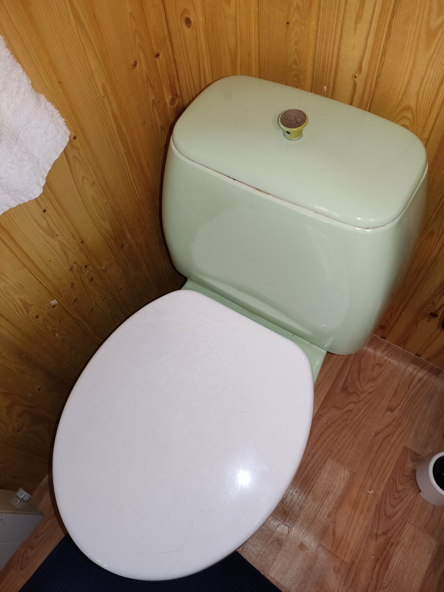

Min svärmor har två läckande WC-stolar. Båda har s-lås. Jag har kollat på närmsta varuhus, och den enda stolen som finns i lager är Rigo Laufen, https://www.byggmax.se/toalettstol-rigo-laufen-p06423.

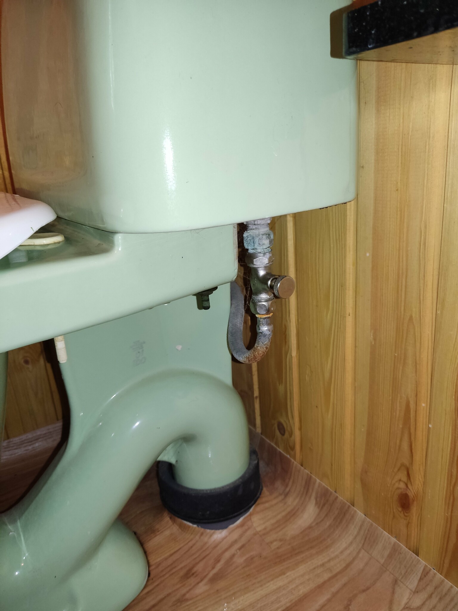

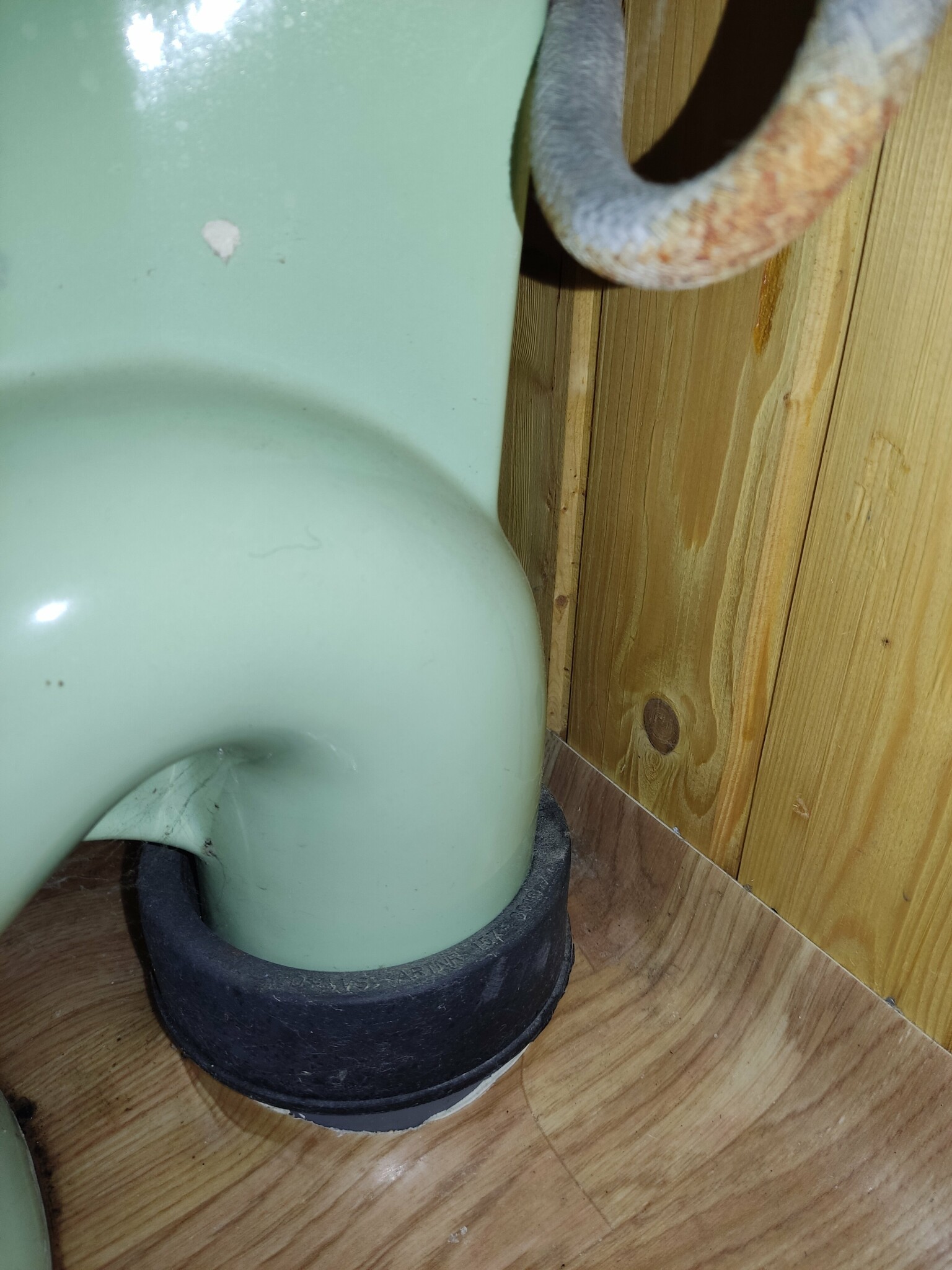

Jag är med på att jag behöver sätta igen de gamla skruvhålen och dessutom limma fast den nya stolen. Men behöver jag byta ut WC-manchetter och kopplingar till vatten? Vad jag vet är det inte några fel på de befintliga. Men det kanske är kostym att byta ut ändå? Vågar jag hoppas på att nya stolen passar utan några särskilda andra ändringar?
Så här ser en av de gamla stolarna ut

Inte alla toaletter kan stå så nära väggen som den nuvarande gör så det måste du kolla upp. Detta för att det numera krävs minst 6 cm mellan väggen och bakkanten på röret.
Man rekommenderar inte limning på plastmatta eftersom det är risk för att limmet som toaletten limmas med sitter hårdare än limmet under plastmattan, dvs. vid belastning på toaletten i sidled kan limmet under mattan släppa. Toaletten bör alltså skruvas fast.
Tack så mycket för svar! Då behöver jag alltså mäta avståndet från vägg till bakkant på röret. Och jag behöver ha en annan toalett som borras fast. Finns det någon standard för var hålen sitter så att jag slipper borra nytt?BirgitS skrev:

Tyvärr tror jag inte det, i alla fall inte under så lång tid och mellan olika tillverkare. Så du behöver nog silikon för att täta de befintliga hålen.
Jag har sett i andra trådar att det finns något som kallas ROT-modeller avsedda för just när man byter ut en gammal toalett och som då har en större fot för att mer säkert täcka de tidigare hålen och ev. ytskiktsskador på plastmattan. Men vad som finns på lager i de butiker du har tillgång till vet jag ju inte.

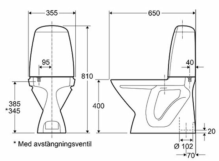

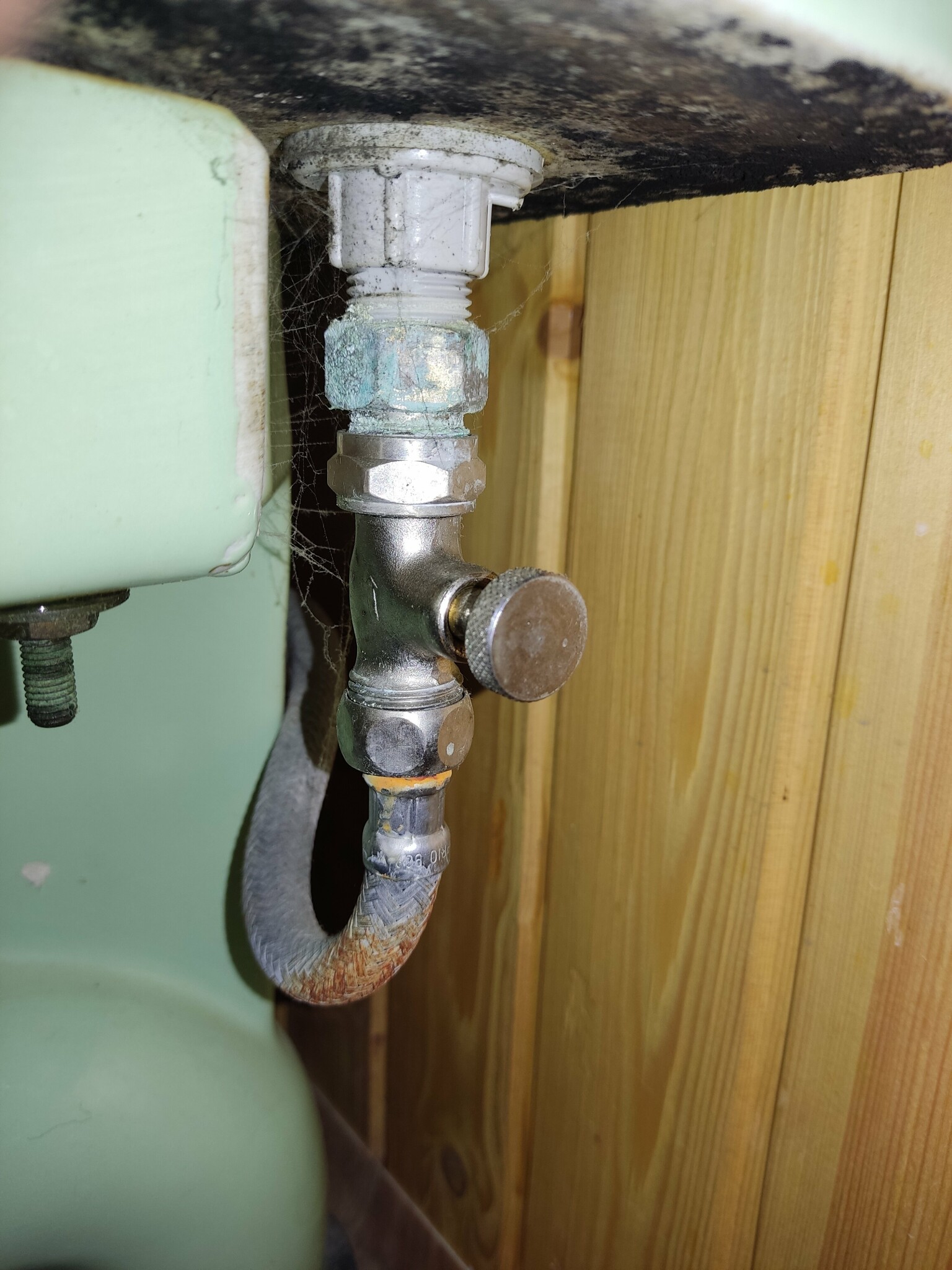

Tack! Jag är inte van att titta på sådana sprängskissar, men nu förstår jag.imported_Benno skrev:
Det ser ut som om vattentillförseln är på höger sida på stolen. Så då behövs även några ytterligare cm bakom stolen för att slangen skall få plats, för den kommer från vänster sida. Rätt?
· Korpilombolo
· 3 762 inlägg
Det ser ut att finnas ett mellanrum nedanför tanken om toalettstolen skulle hamna dikt mot väggen. Där borde den nya slangen kunna dras. Jag har en vägghängd Cera så jag kan inte kolla hur det ser ut i verkligheten.K kia2 skrev:

Enligt den tidigare tråden så ser det ut som att det kan vara en spricka i porslinet: https://www.byggahus.se/forum/threads/wc-manchett-laecker.494181/J jonko skrev:
Det är den andra stolen. Den måste bytas ut gissar jag. Den stolen som jag fotat ovan läcker någon annanstans. Det är lite klurigt att lista ut exakt var. Men jag skall försöka. Det vore ju toppen om det bara var att byta ut en reservdel.BirgitS skrev:

Den här byggmaxtoan (rigo) har också 70mm som minsta mått. Den saknar skruvhål. En fördel är att den är 3 cm högre än Cera. Inte minst för äldre är det bekvämare. Fördelen med "svenska" varor är att det troligen är lättare att få tag på reservdelar.
Jag har 100 mm som största utrymme (från centrum på avloppet till vägg) , så 70 borde fungera utan problem. Jag antar att du syftar på den Rigo som jag länkade till i första inlägget ovan. Men om den inte går att skruva så kan jag väl inte använda den?imported_Benno skrev:
