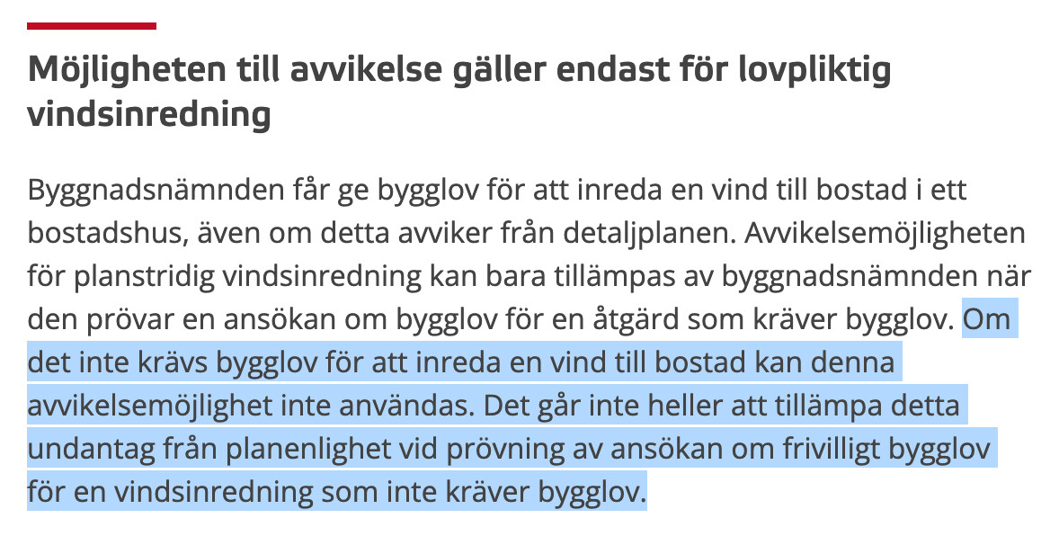

Jag förstår inte denna tolkning som Boverket gör. Här är Boverkets tolkning av PBL. Det är den markerade delen jag ej förstår var Boverket finner lagstöd för i PBL. Förstår du var de menar att detta kan läsas i PBL? Man hänvisar till 9 kap. 60 § PBL, men det står inte ett ord om detta där.
Textutdrag från Boverket om när avvikelsemöjlighet gäller vid vindsinredning. Markerad text om krav på bygglov för inredning visas tydligt.
Nej, jag förstår inte heller.

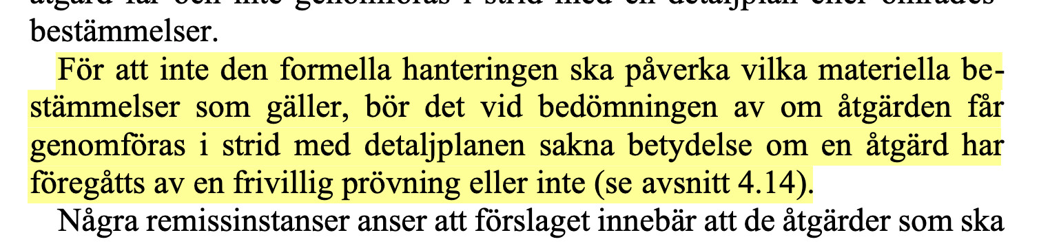

Jag tror jag möjligen hittade det i propositionen. Prop. 2024/25:169 s 223:
Utdrag från propositionen Prop. 2024/25:169 s 223, om hantering av materiella bestämmelser vid avvikelse från detaljplanen vid frivillig bygglovsprövning.
Men notera att det inte står ett ord om att detta skulle inskränka byggnadsnämndens möjlighet att bevilja en liten avvikelse från detaljplanen vid en frivillig bygglovsprövning enligt 9 kap. 60 §.
