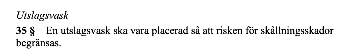

Hur ser den nya föreskriftstexten ut? Så här:
Text från Boverkets föreskrifter om utslagsvask, § 35: "En utslagsvask ska vara placerad så att risken för skållningsskador begränsas.
https://rinfo.boverket.se/BFS2024-9/pdf/BFS2024-9.pdf
D v s föreskriften är identisk med BBR.
Hur ska det tolkas? Ja som tidigare kan man utgå ifrån. En möjlig lösning är att utslagsvask placeras i samma inredningslängd som spisen. Finns det andra tekniska lösningar? Vem vet vad branschen kommer att hitta på för standarder nästa tio år men jag har svårt att se andra lösningar om man inte vill öka risken för skållningsskador. D v s frågan är av kvantitativ natur, hur mycket vill man begränsa skållningsskadorna från kastruller med hett vatten från spisen? Risken för skållningsskador från stekpannor lär ju vara låg eftersom de inte ska till diskhon när de är heta.
