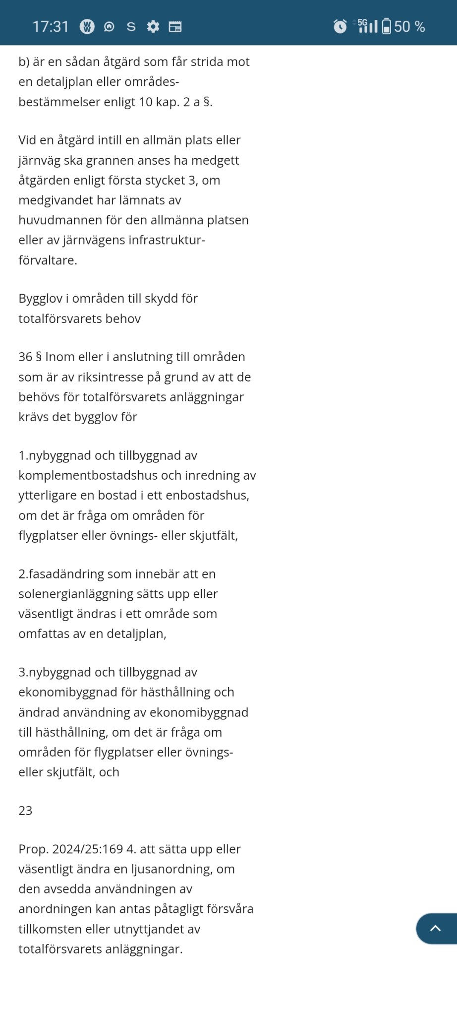

Nu har jag läst propositionen och i 36§ står det endast att komplementbostad behöver bygglov samt fall med solceller och ekonomibyggnad för hästar
Tolkar det då som att bygglov inte krävs för i komplementbyggnader inom påverkansområde för totalförsvaret. Ska läsa ännu noggrannare ikväll men mottar gärna ytterligare tolkningar
Tycker din tolkning verkar vettig. Att *hästhållning* explicit finns med, indikerar ju att annan verksamhet inte kräver det. Känns ju på ett sätt konstigt att just hästar specialbehandlas, men samtidigt så är de lite känsliga, kanske är det därför försvaret inte vill ha de nära flygplatser och skjutfält.stugaiskogen skrev:
Ja komplementbyggnad får göras utan bygglov inom påverkansområde. Däremot får komplementbostadshus inte göras utan bygglov.
Om försvarsmakten tillåter det kan du istället få bygglov gör komplementbostadshus. Försvarsmakten har fått veto i nya lagen.
