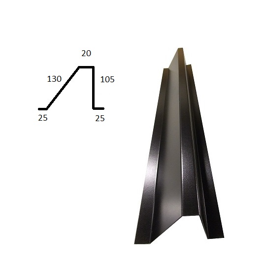

Jag har sett det nu under vintern, taket är på varje sida ca. 14 x 4,5 m, taklutning 24° och hos oss här i norra Dalarna kan det snöa rätt så häftig. Och nästa morgon, om det är plus 1, ramla hela skiten ner på en gång och då blir det jobbig att ta sig rund verkstaden.
Kanske jag slå era idéer tillsammans, skydd bara över ingången på sidan, därtill hängrännan monterad lite nedre än normalt, så att snön inte river ner den. Här finns ingen krav på snörasskydd, takhöjden (hängrännan) är under 3, 5 m.
Men jag också 2 alternativ:
1. Någon här inne som har använd den typen av "billig" snöglidskydd....? :
Finns hos plåtgrossisten.
Alternativ 2 ( man få gärna skratta
Varje meter en kraftig byggvinkel med steg, på vinkel monterad 2 galvaniserade rör 21 mm. Hur det ser ut sk.... jag fullständig i, huvudsaklig det hålla i 10 år, som nästan-pensionär ser jag det lite annorlunda kanske.
Den absolut billigaste lösningen om man räkna på 28 m.
Problemet är, jag vill just nu inte veta vad frugan säger därtill...
Inte enkelt att bestämmer sig!

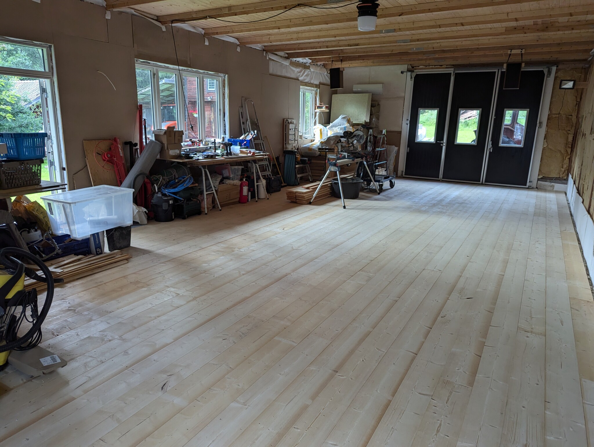

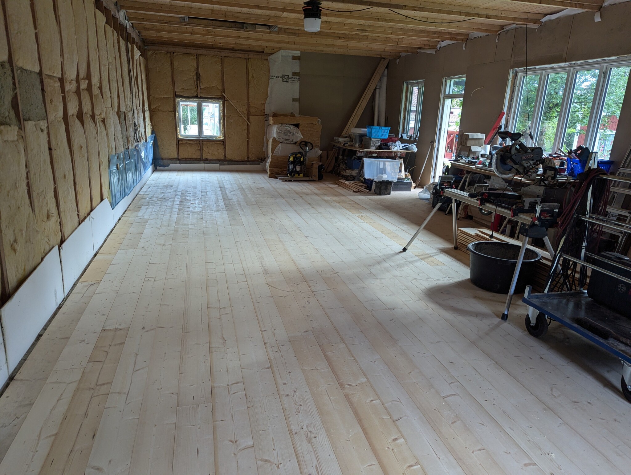

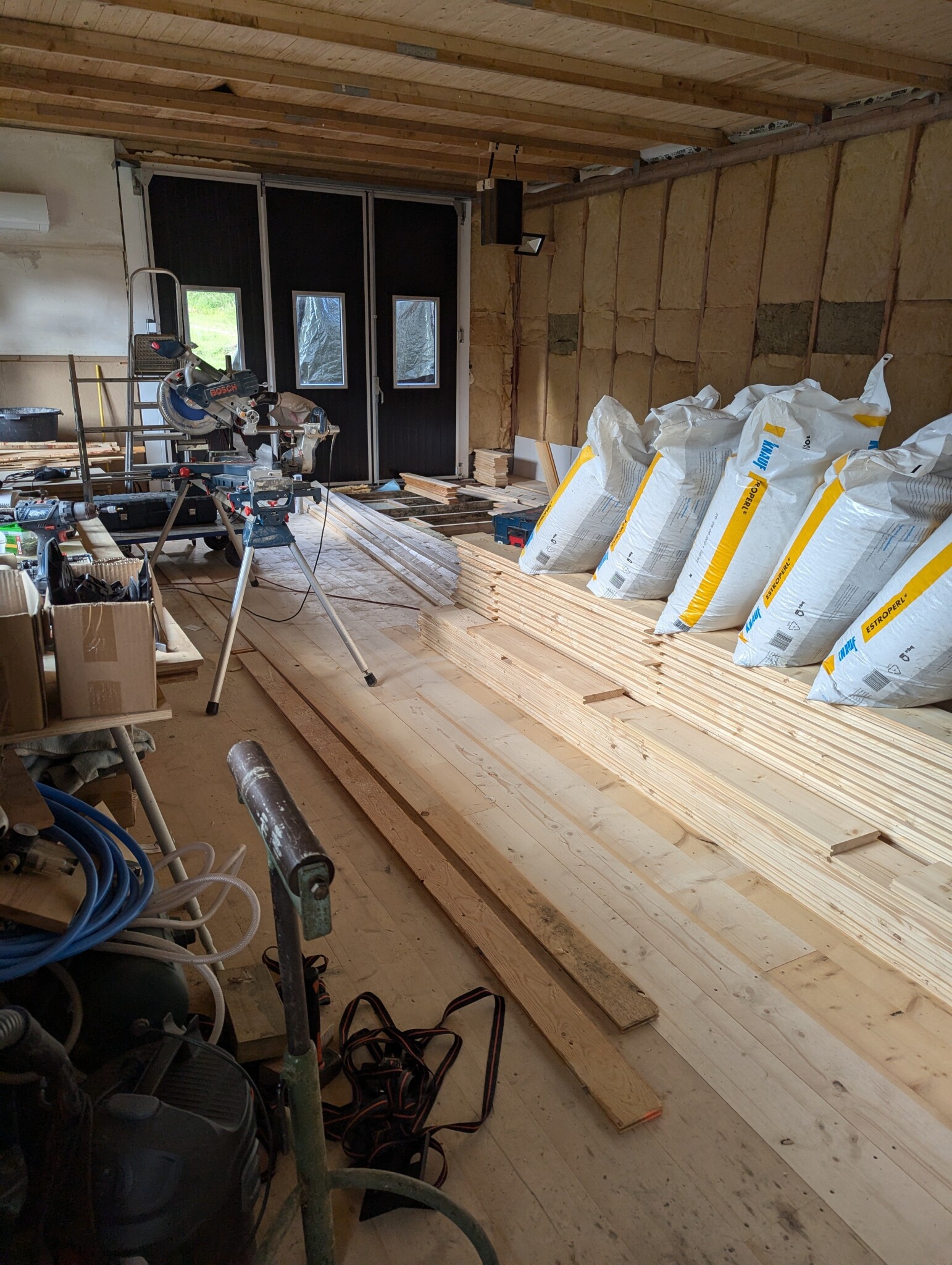

Om jag gå igenom mina bilder här uppe är jag nöjd med mig själv (man ska motivera sig):
Min virkeslager är komplett klar och fullastat, finns ingen plats kvar tyvärr. (Betyder också mycket kvar att bygga
Ny kraftkabeln är nedgrävd och därmed är elen indragen i verkstaden. Viktig dag för mig.
Garageporten är monterad, tyvärr finns presenning kvar.
Värmepumpen installerad och halva verkstaden färdigisolerad.
Dessutom började jag lägga golv.....
Men det finns också negativa grejer att berätta om:
Att gräva ner elkabeln en gäng till (bilder här uppe) var redan jobbig, ännu sämre var det med den förbannade värmepumpen. När den var klar hade vi ca. minus 15, väggar inte färdig isolerad, ingen golv och luckan till vinden helt öppen. Inom 3 dagar (kollade inte varje dag) frös pumpen till en komplett isblock, motorn och fläkten var komplett förstörd, Ingen chans att göra något, det blev en pump till
. Dyr erfarenhet. Just nu isolerar jag färdig och monterar golv, vindsluckan mm. innan jag använder nya pumpen...
Allt tillsammans har jag inte hunnit med allt som planerad, men på andra sidan har vi under hela sommaren använd verkstaden som målarverkstad för lite olika projekt på tomten. Hoppas jag kan under 22 fokusera mer på verkstaden och inte så mycket på annat. Alla maskiner finns redan någonstans på tomten, väldig störande ibland.
Ska vi se hur det blir, hoppet är det sista som dör......Inte så många bilder gjort, men 22 blir allt annat

Tiden går, ibland snabbare än man tror. Sista inlägg från jul 21, dags att fortsätta
I mitt första inlägg skrev jag:
1. Bygg så mycket det går själv och utan hjälp (Jag är hobbysnickare, men har lite teoretisk bakgrund)
2. Bygg så billig det bara går.
3. Tiden är inte så viktig (Jag kan bara hålla på över helgen och sommarlov)
4. JAG bestämma vad är bra och hur jag vill har det.
Sommaren 22 har jag börjat med underkonstriktion, golvläggning mm.Hösten 23 blev jag klart med min drömgolv (har alltid drömt om en tjock, massiv trägolv i verkstaden), helt enkelt bättre att stå över längre tid.
Nu äntligen kunde jag lasta in allt som fanns på olika byggnader/tält rund hela gården.
Fortsätter snart
Nissen
