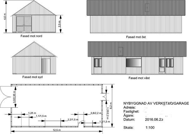

Jag började med planering, ritning osv. i juni 2015, 12 månader senare pratade jag med byggnadsnämnden. Till min förvåning blev det inget problem, enkelt bygglov, ingen kvalitetsansvarig. Nu bo vi ute på landet i mellan Dalarna, kanske är man här lite mindre restriktiv.

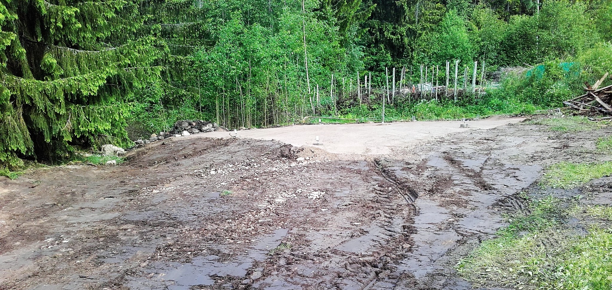

Ok, ska fortsätta nu med våren 2017.

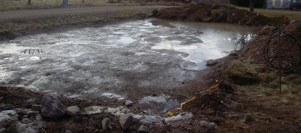

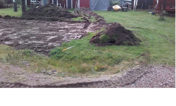

Våren 2017 började jag gräva på riktig, upp och ner och hit och dit med traktorn, på vissa ställen var jag nästa 1 m under marknivå
. Men fortfarande ingen plan grund (och ingen riktig plan hur man gräva bäst
), som jag hade önskat mig.

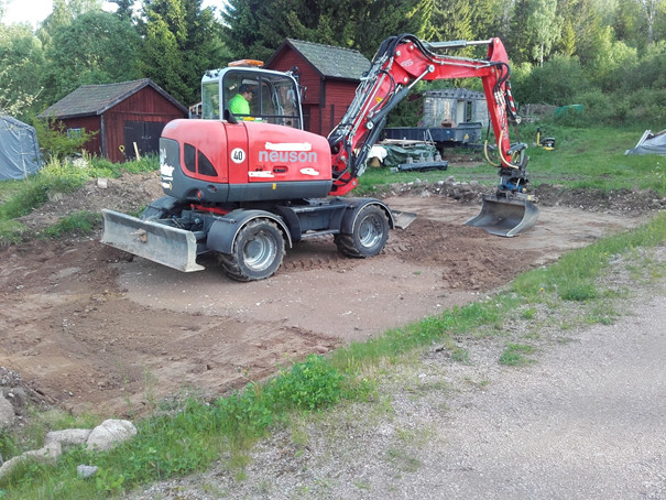

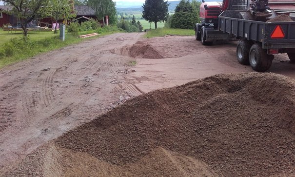

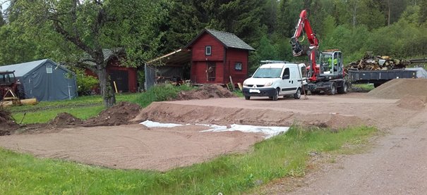

Då bestämde jag mig att anlita en grävare, dom tyckte också att jag grävde lite för mycket
. Det blev över 80 cm bärlager och fingrus, (dyrt grävning) därtill dränering osv. Men det blev en riktig fin grund.
Efter en vecka var grunden (och lite annat jobb på tomten) klart. MEN, kanske jag var lite för glad och tänkte inte till slut. Jag tackade grävaren för jobbet och två veckor senare tyckte jag att 2 sidor inte var helt hundra. Men i mellan blev det höst 2017,

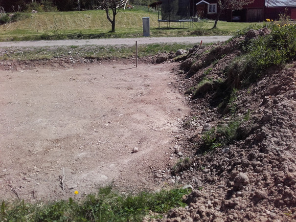

Vinter började tidig, så jag fortsatte våren 2018.

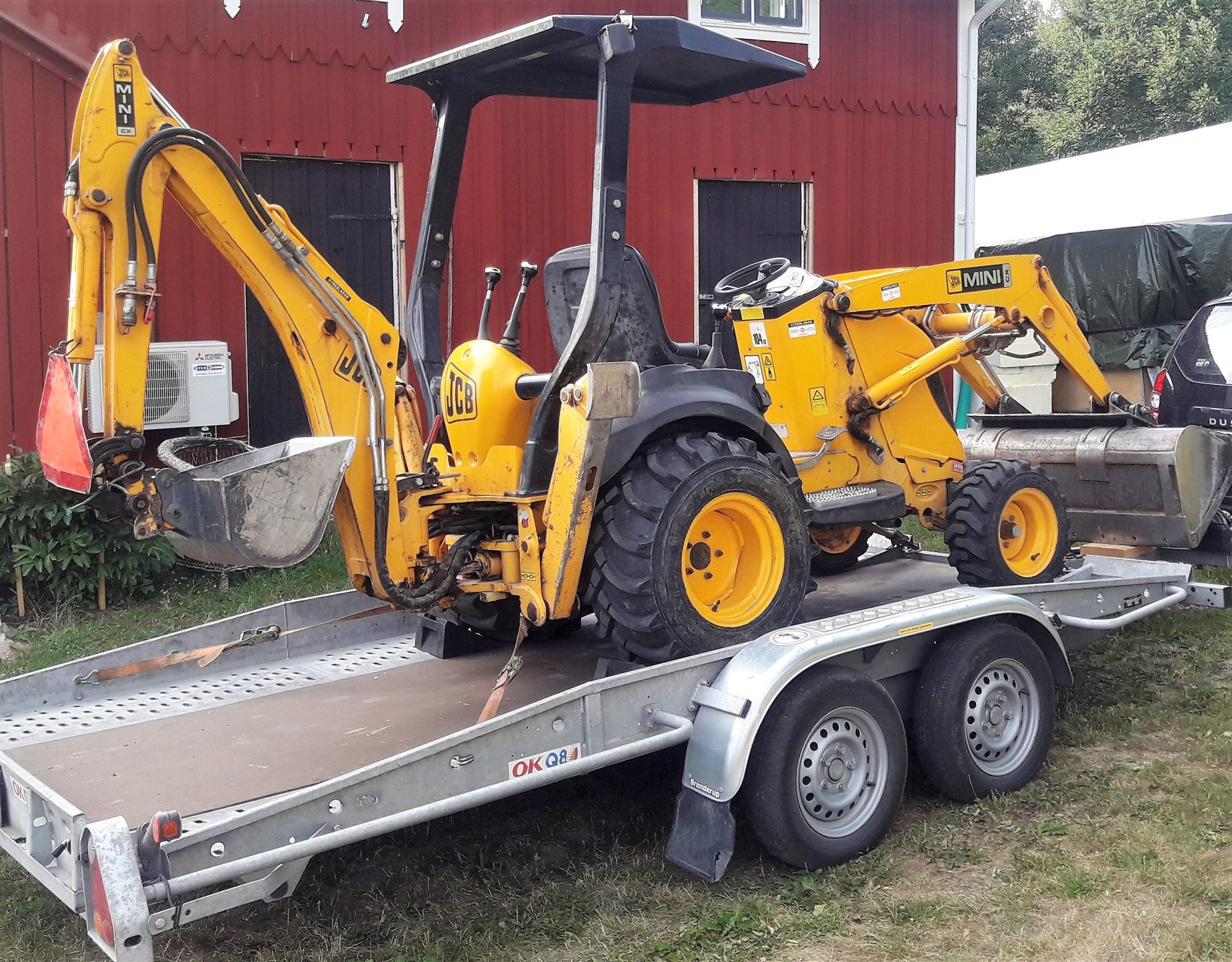

Våren 2018 bestämde jag mig att bygga en liten kantmur på västra och södra sidan. Synd bara, att jag kunde inte bestämma mig tidigare, för grävaren vore det väl ingen storjobb, för mig var det skitjobbig. Jag började att gräva fundamenten per hand, men insåg efter 2 jobbiga dagar att det vore bättre att hyra en liten grävmaskin.

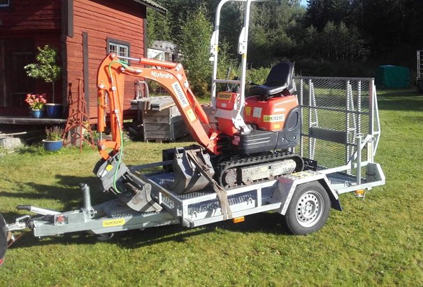

Då hyrde jag den här rackaren.
Nu blev det äntligen lite bättre, men nästa felen var inte långt bort.

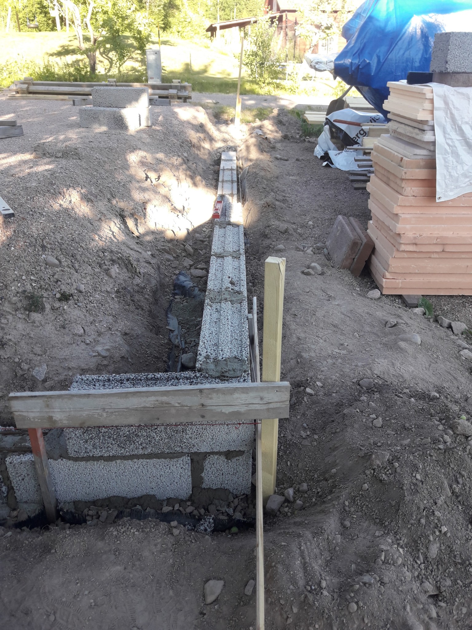

Ok, då vill jag fortsätta med min verkstadsbygge.

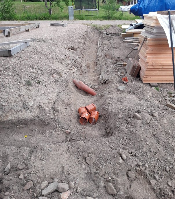

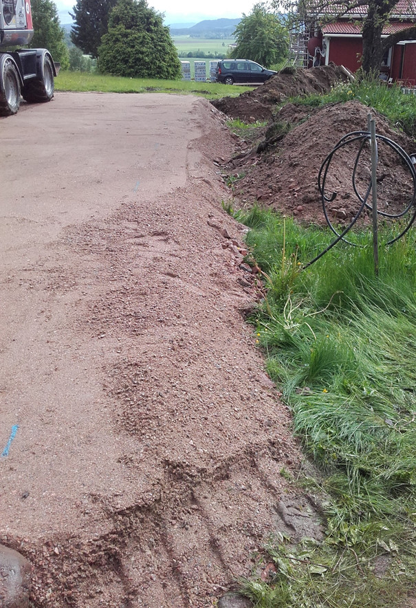

Och så kommer nästa fel, dräneringsröret låg inte sååå djupt som jag tänkte. Tur som jag hade var det bara en liten grävmaskin, röret var inte helt förstört, men ändå var det jobbig att byta den skadade delen. Man skulle ha gjort en bra och noggrann ritning av dräneringen.
Grävaren gjorde flera extrajobb som rivning av en gammal bo-modul (ca. 60 m2), grusplatta utan dränering för en traktor/carport, en grusplatta med dränering framför verkstaden, ca. 80 m dräneringsrör över tomten och div. grävarjobb i en annan del av trädgården.
Tillsammans med allt bärlager, makadam, grus, dräneringsrör, markvev kl.2 och lite till blev det hittills ca. 75.000.- sek.
Extrajobb carport (blir 12x6 m)

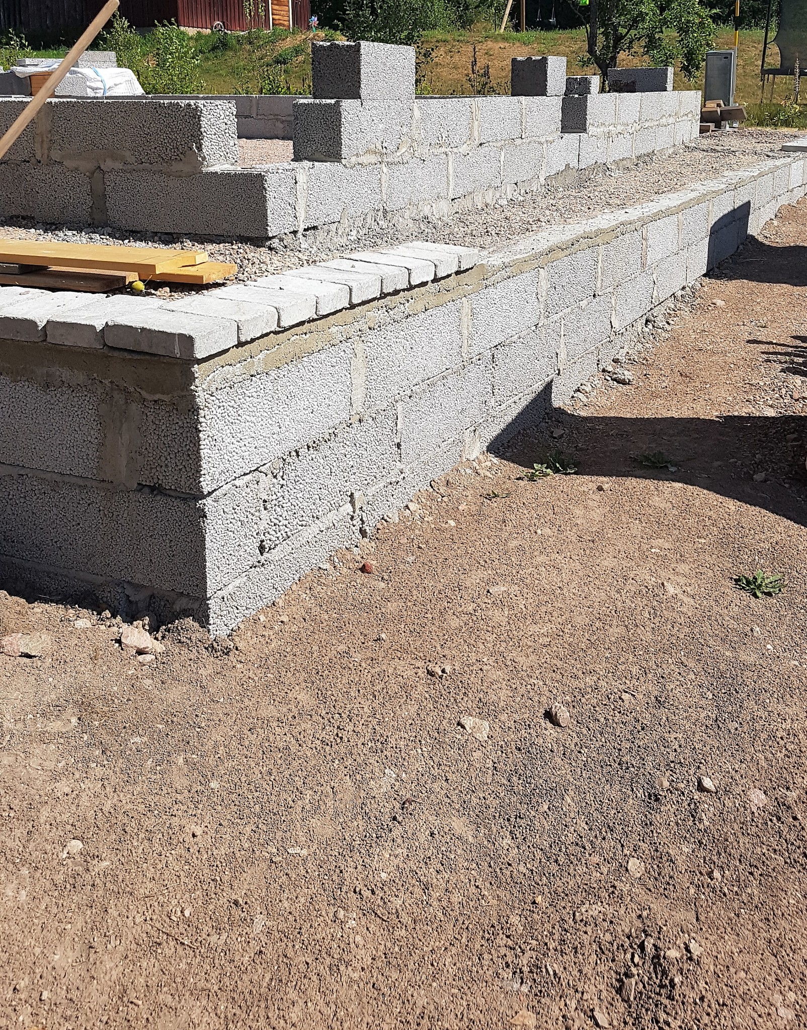

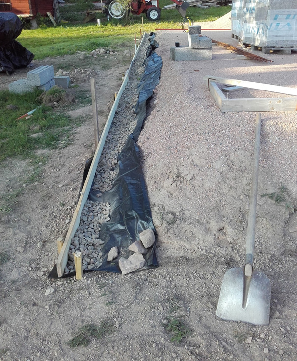

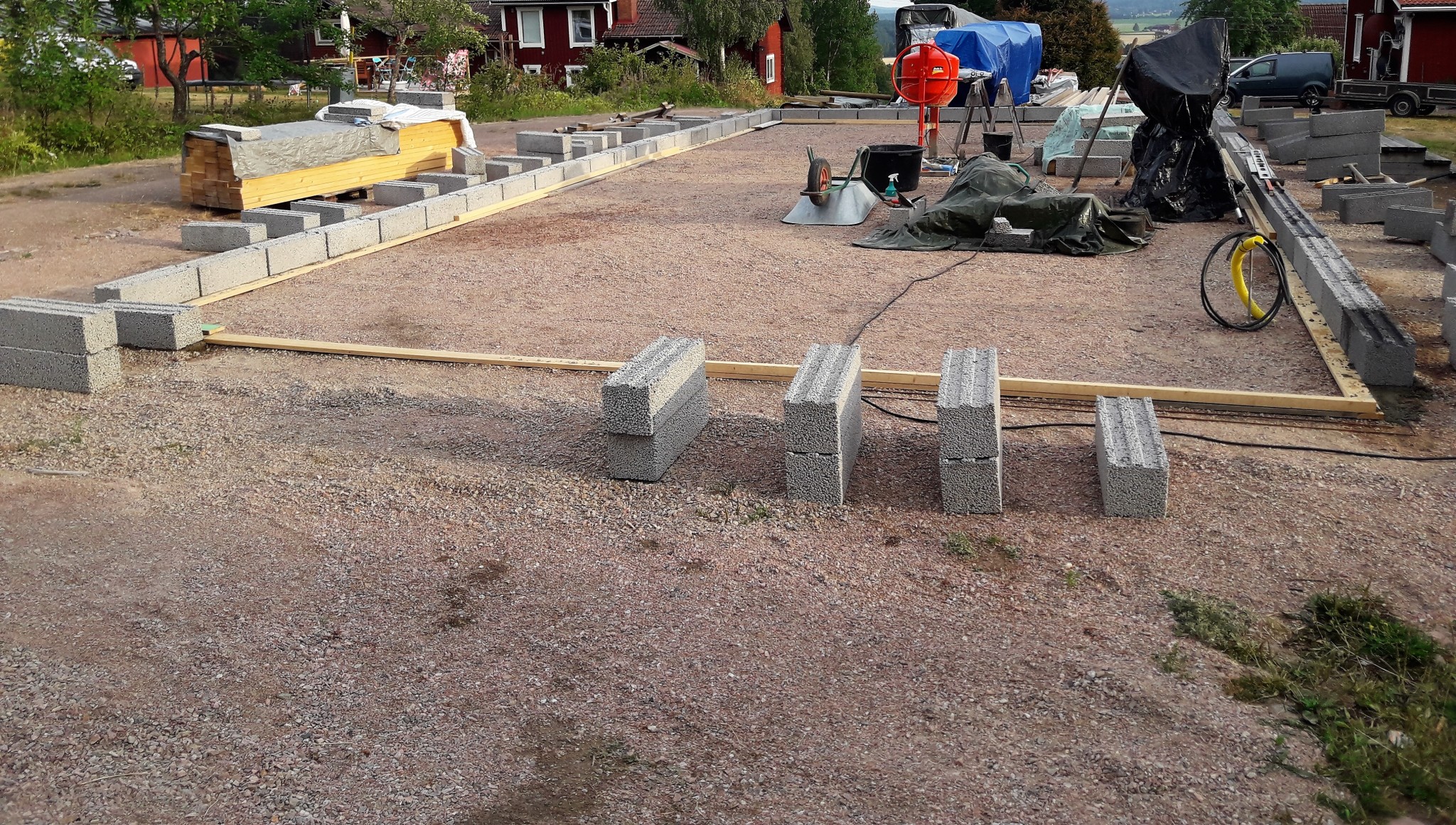

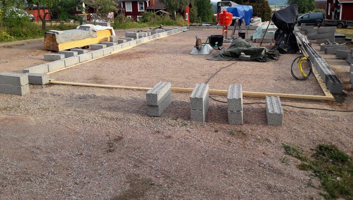

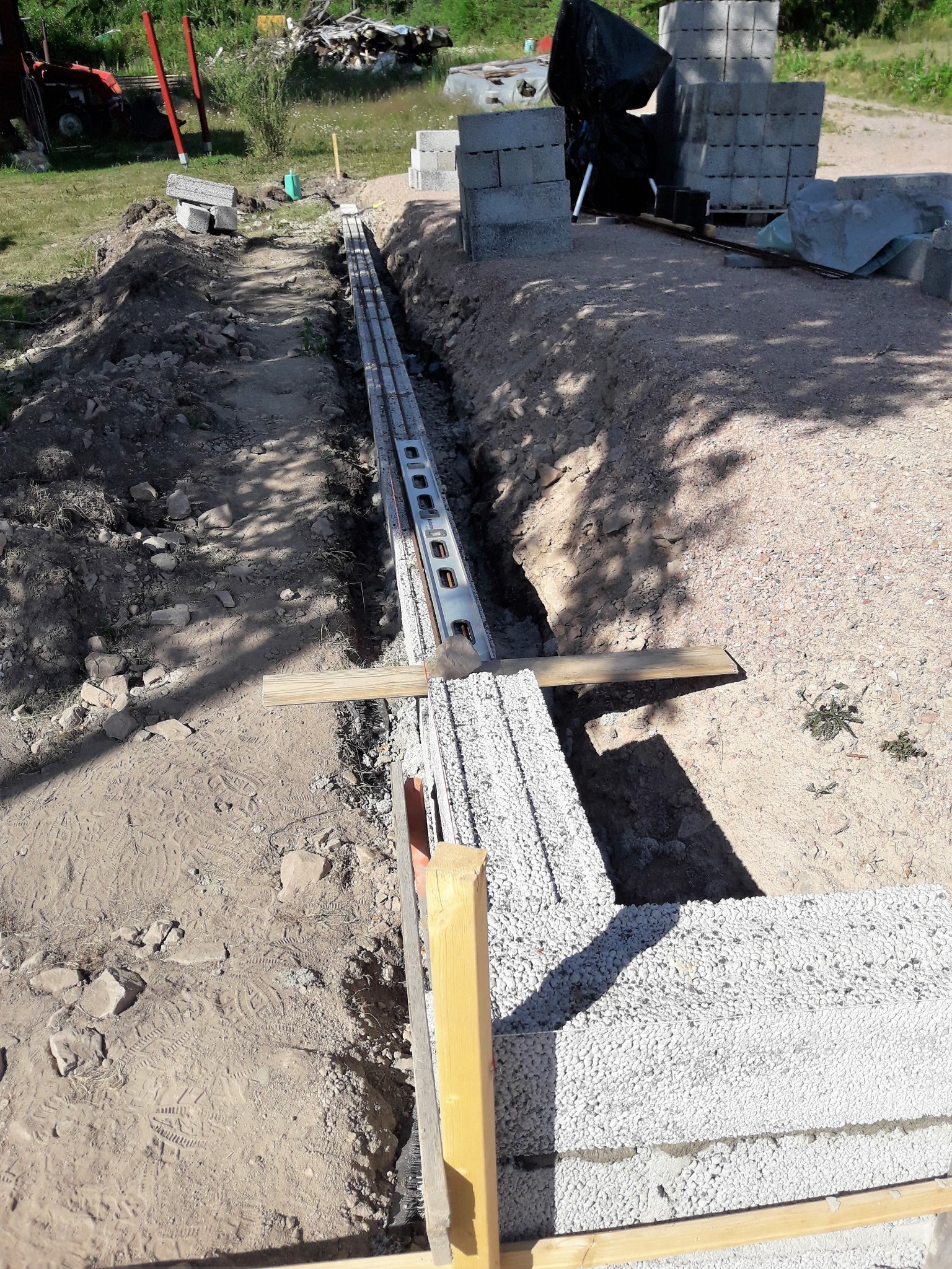

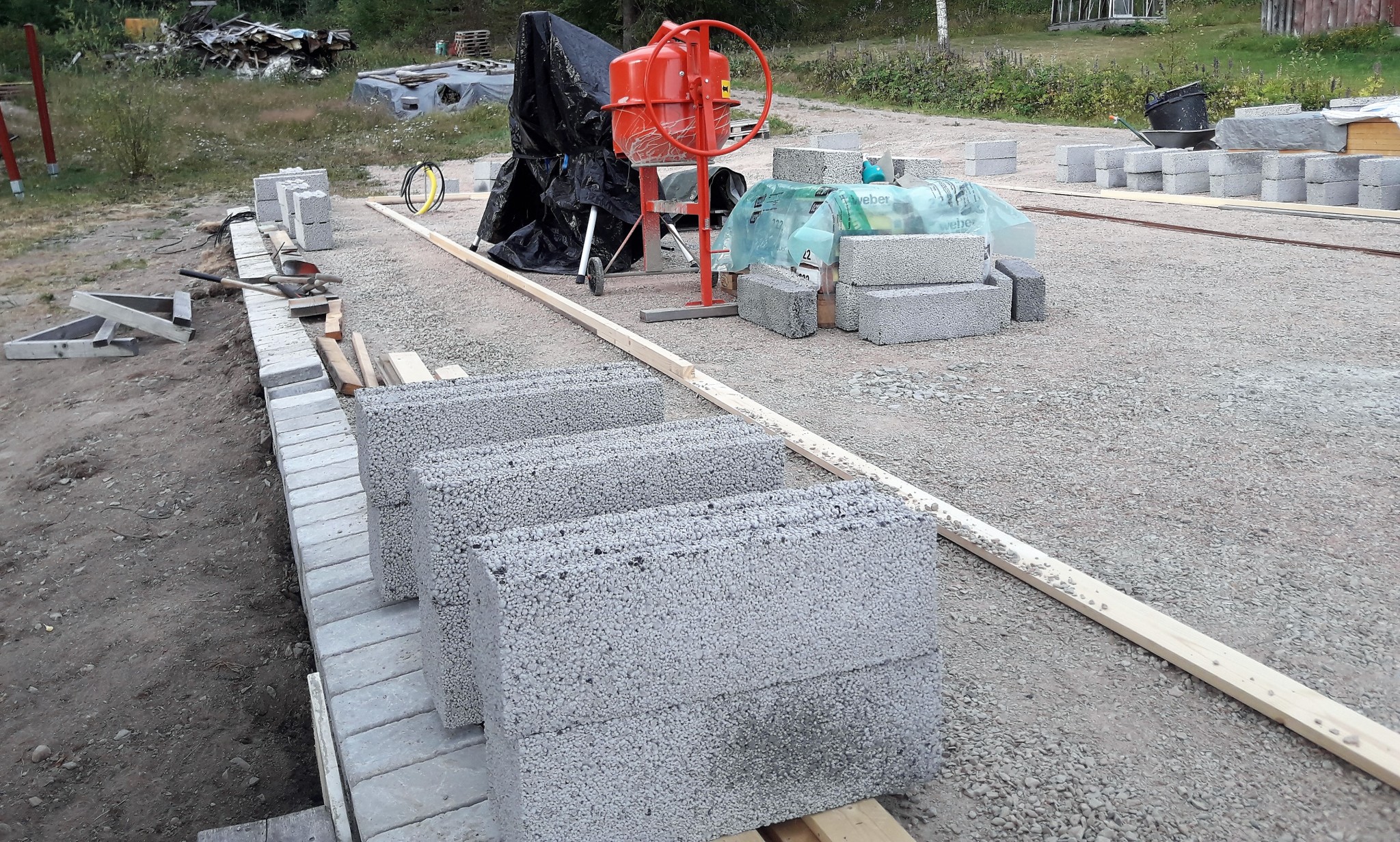

Äntligen kunde jag börja med den yttre (stöd)muren
Idag, sju månade senare, tänker jag ett det tog väldig långt tid att mura, men jag är också ovant murare.
På insidan muren har jag fastspikat en fuktisoleringsmatta innan påfyllning av grus.

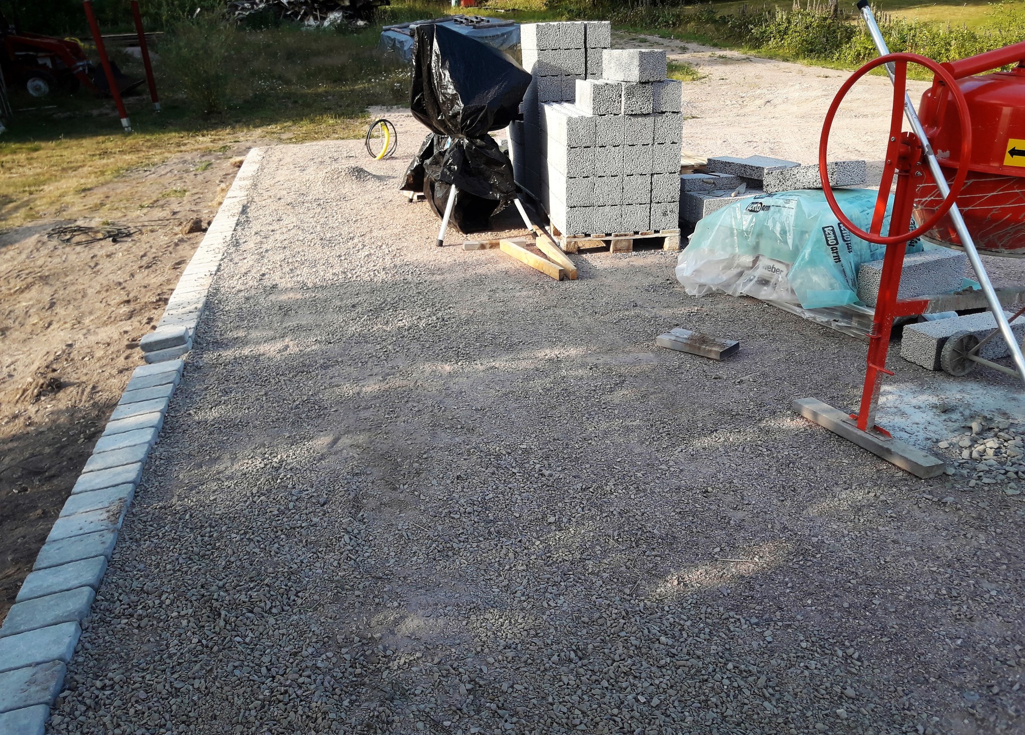

Nu var det dags för påfyllning grus, först lite grövre makadam, därefter fingrus. En vecka vattnade jag dagligen
innan jag paddade ner allt.
På hela tomten hade jag 4 olika ställen som väntade på grus, jag hyrde därför en smidig liten hjälpare. Maskinen är hydrostatiks-driven, det gick väldig snabb att köra hit och dit. Fantastisk allround maskin för nästan alla jobb i trädgården, tyvärr lite för dyrt.

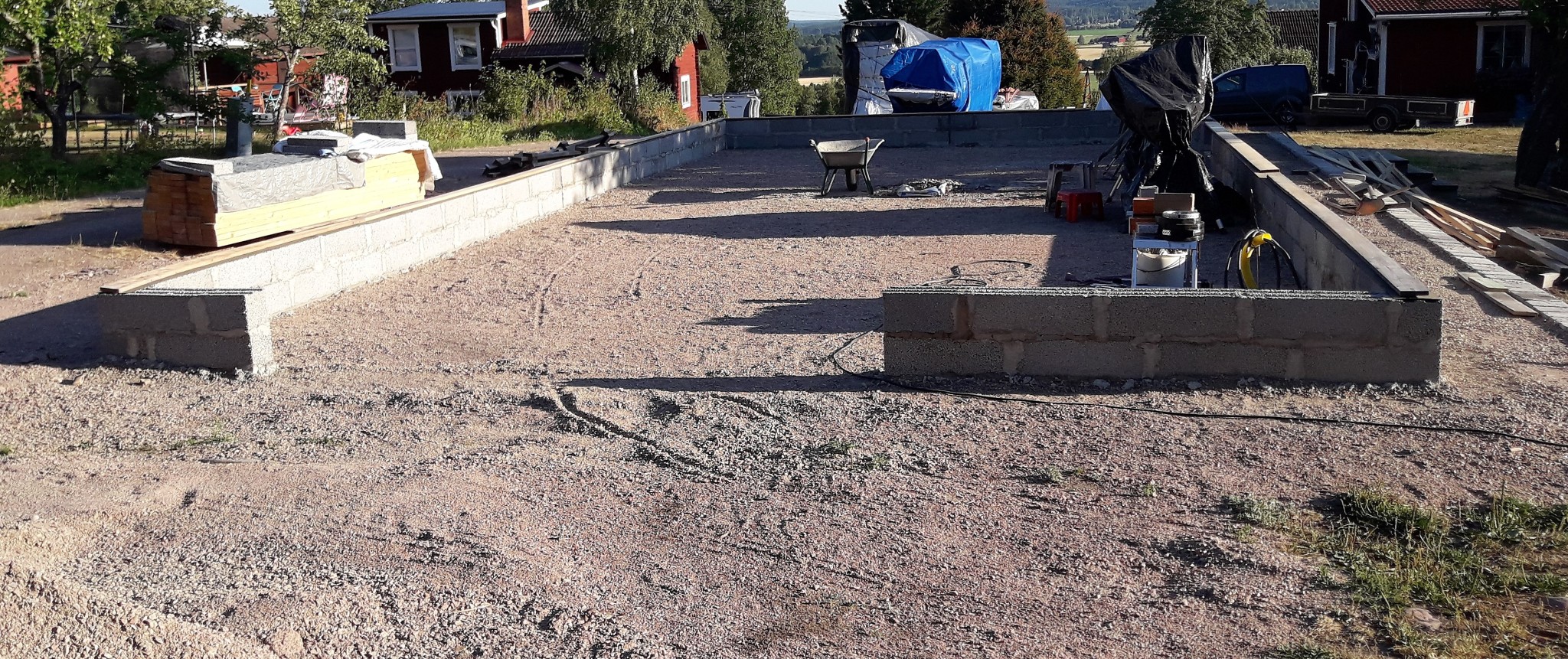

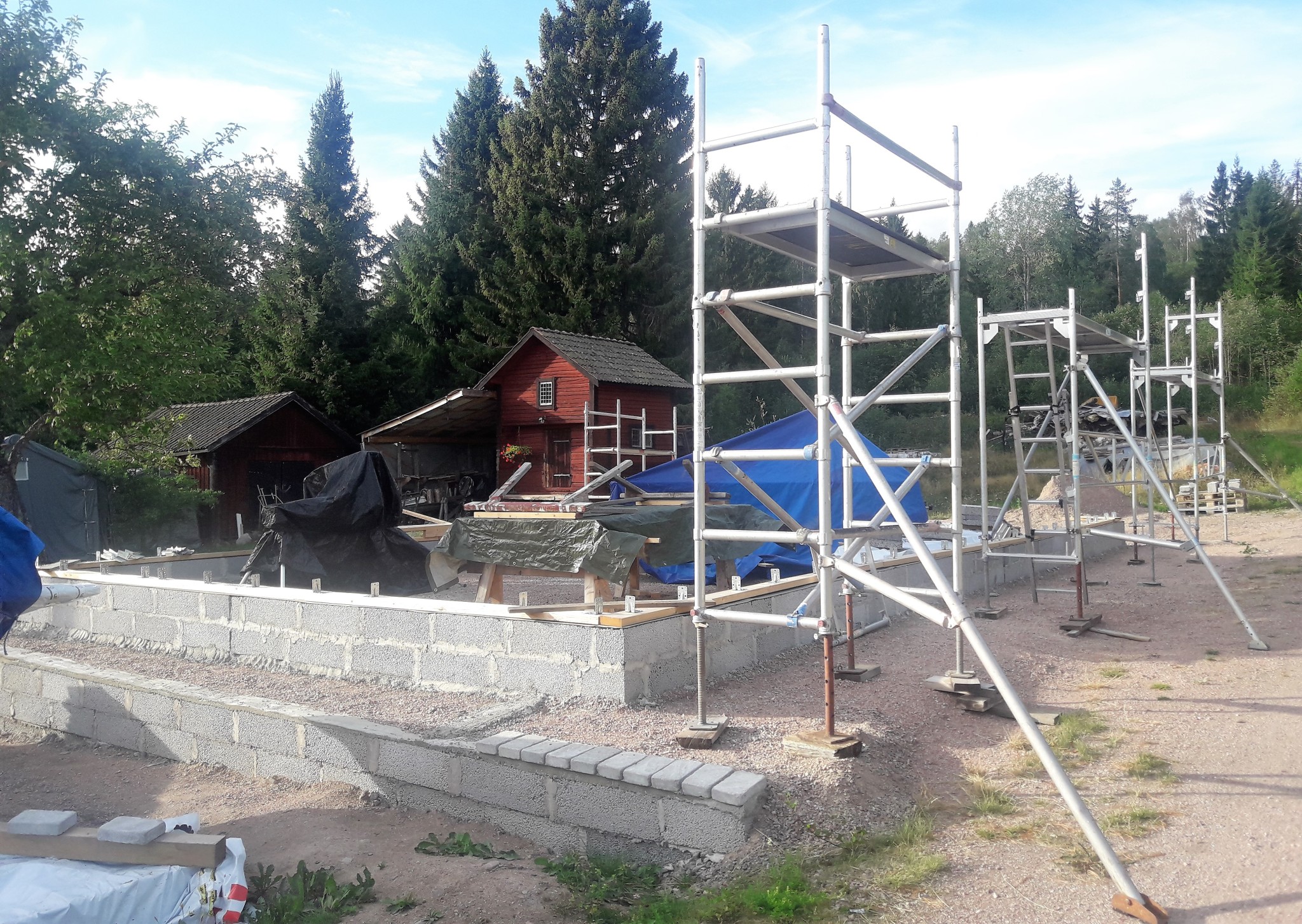

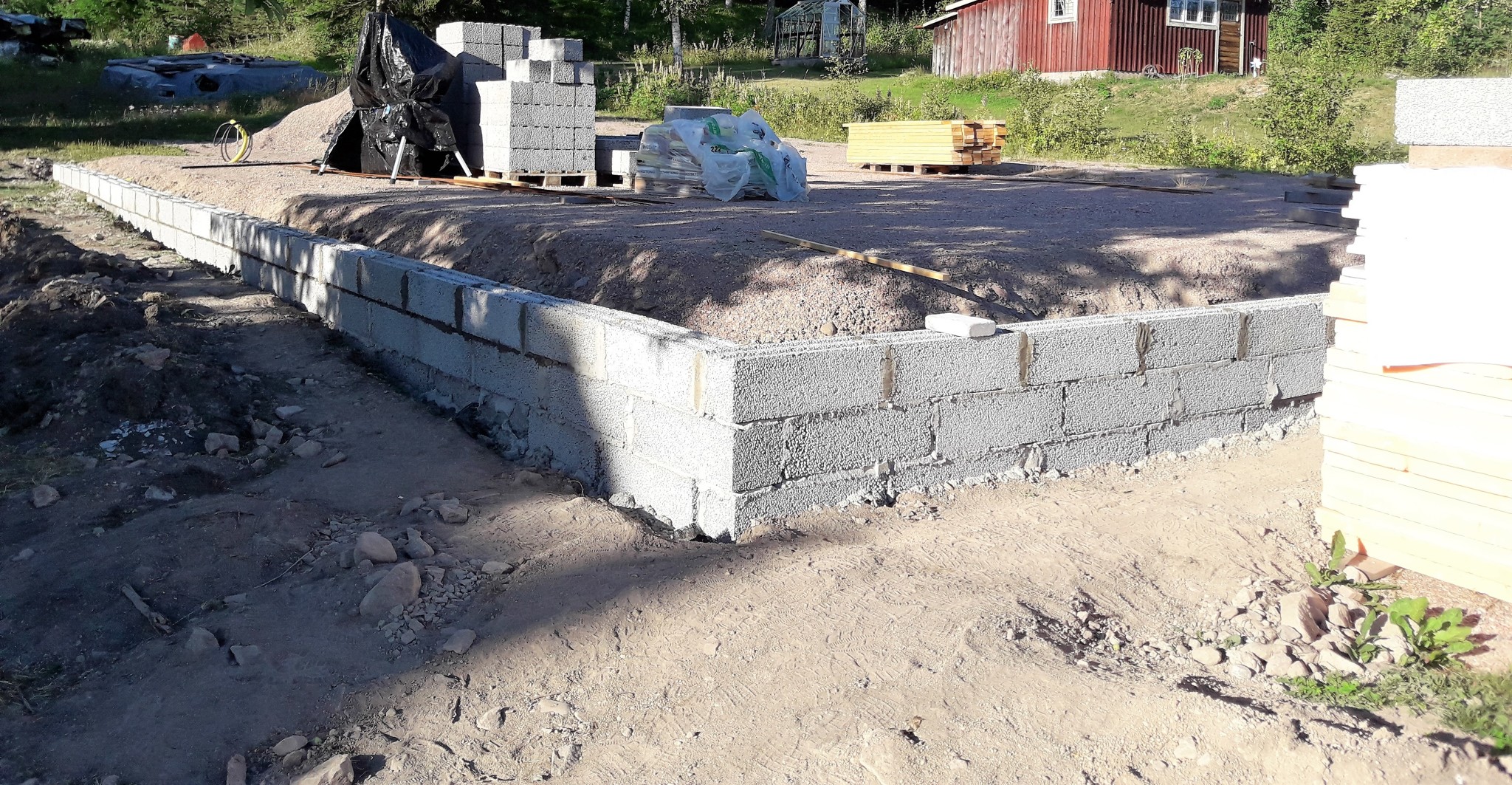

Yttre muren var färdig nu, dags för grundmuren verkstaden. Och här bestämde jag mig också, att bygger verkstaden lite större än jag hade ritad i ansökan.
Det blev nu 13,4 x 6,4 m, höjden blev också 50 cm till, innerhöjd nu 3,05 m. Om man nu är på gång…….
Stora infarten (dubbeldörr, över 3 m bredd) är på norra sidan, på södra sidan kommer växthuset (nån gång), på östra sidan inget fönster (där behöver jag plats för maskinen, verktyg osv. ) västra sidan har 2 små öppningsbar fönster, en fast fönster
och en dörr, precis som i ritningen.
Äntligen slut med allt murerjobb, förutom att jag måste putsa muren under sommaren 2019. Under våren 2018 stängde en liten bygghandel här i närheten, därifrån har köpt mycket osorterad restmaterial som ca. 250 m2 plåt- och plasttak, ca. 200 m2 isolering, träregel i olika dimension, över 100 m2 byggskivor typ Fermacell och mm.

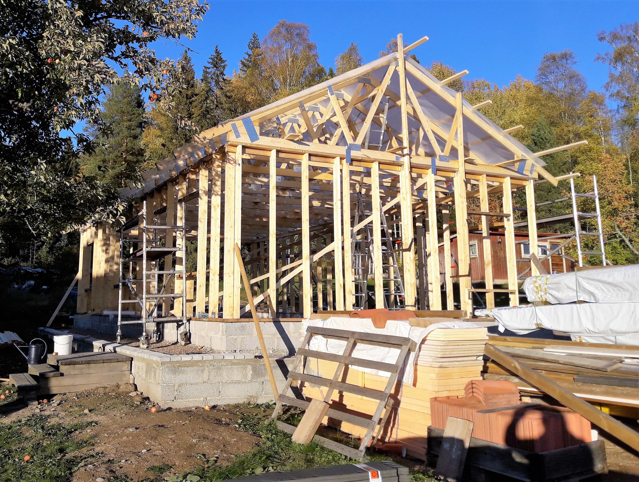

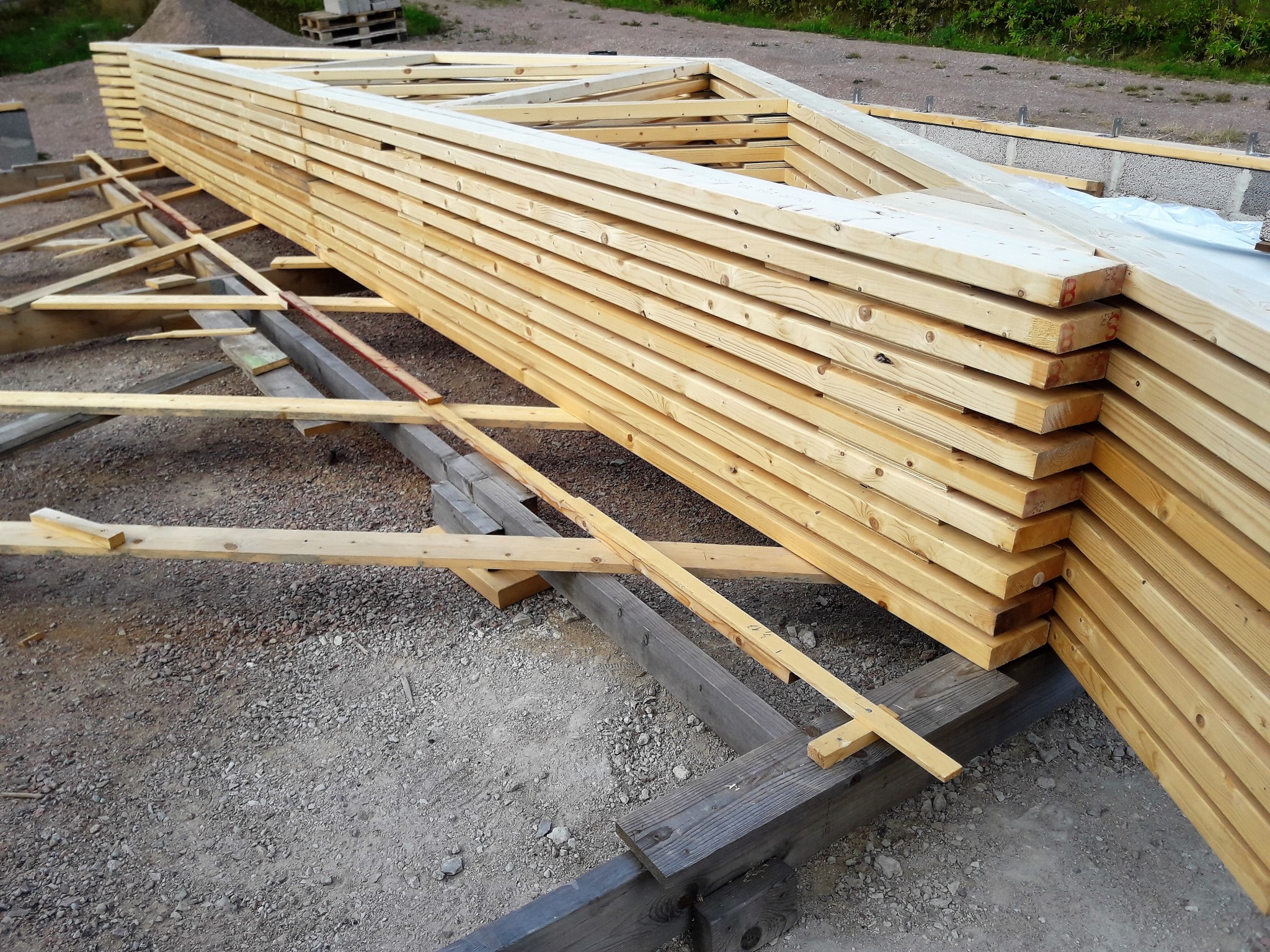

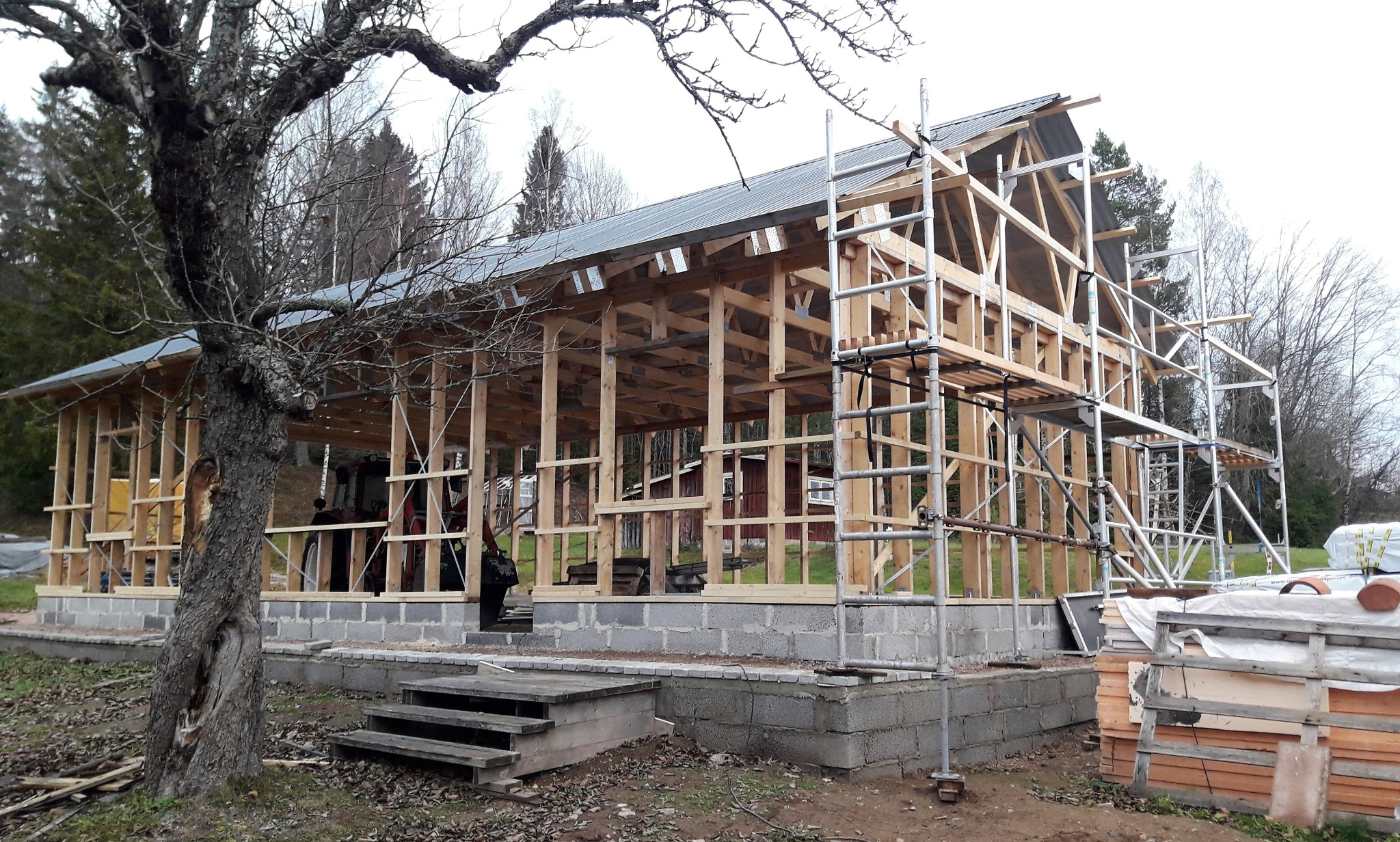

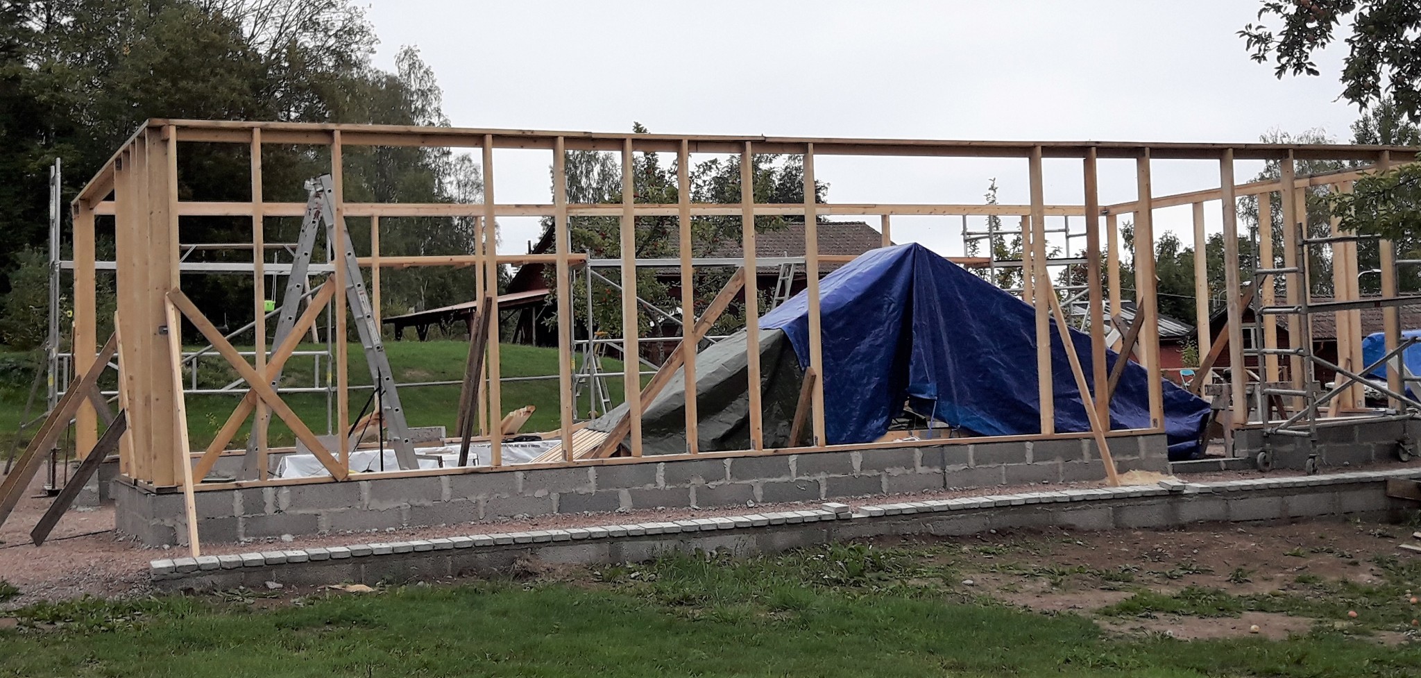

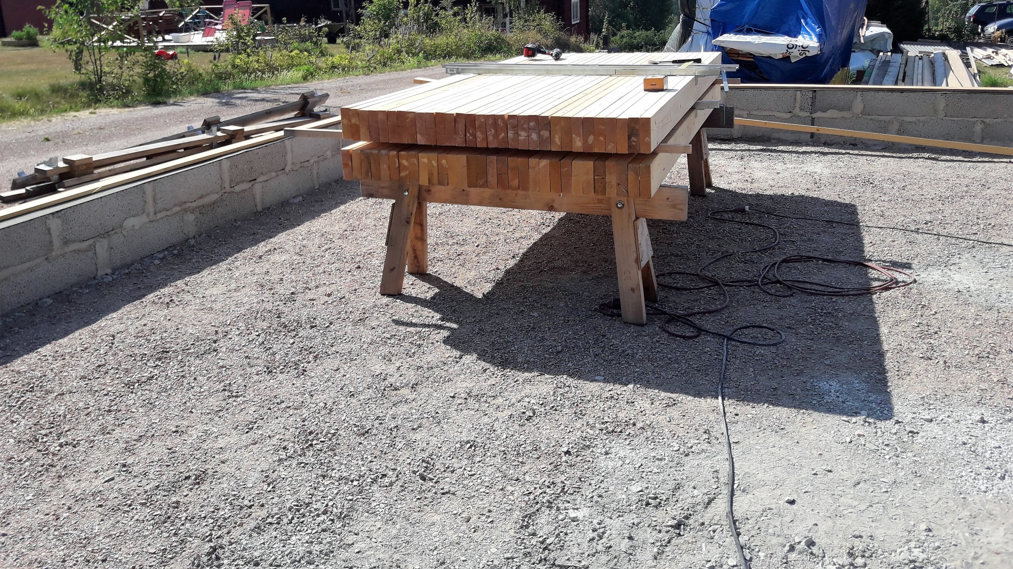

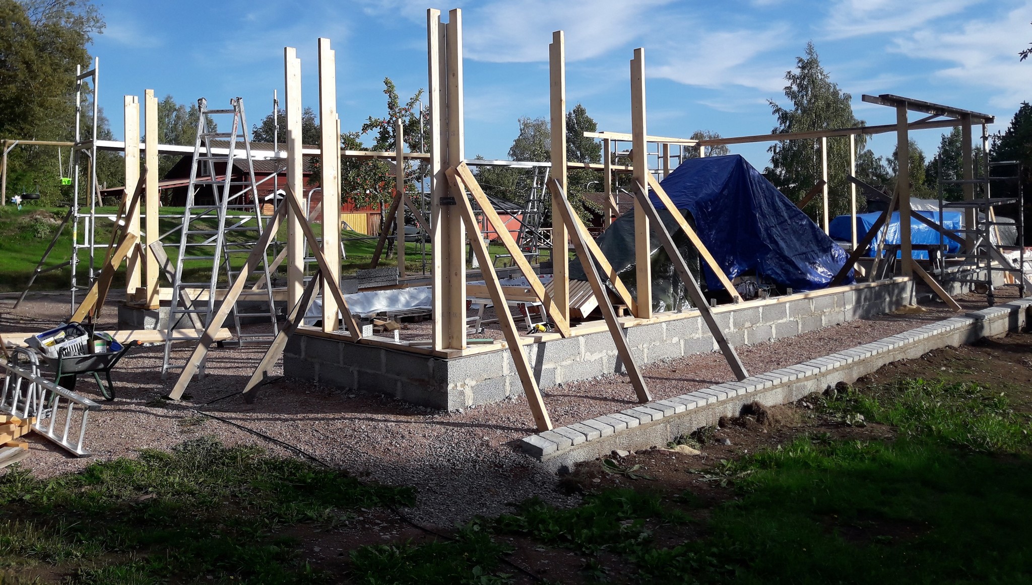

Jag ska fortsätta med takstolarna.
Jag började med takstolarna ungefär mitten av juli, inte mycket kvar av sommarlovet
Syllpapp på muren, därefter träsyll 145 mm med byggvinkel i avstånd CC60. Det blev många vinklar (ca. 200) och ännu mer metall (hålplattor i olika storlek, spikplåt, takåsfäste, gaffelankare, mer än 200 m hålband 40 mm, plåt- beton - och ankerskruvar och kamspik, byggskruvar i olika dim. (mer än 6000 tsd. hittills) och mm. metall.)
Efter lite jämförelse har jag beställd allt tillsammans i Tyskland huvudsaklig här:
https://www.befestigungsfuchs.de/befestigungstechnik/holzverbinder
och här:
https://www.baubeschlagshop.de/baubeschlaege/holzverbinder/index.php
Tyckte det var lite märklig att det var ca. 30/35% billigare (höst 2017) i Tyskland än i Sverige, inkl. fraktkostnad osv. Och det var väldig tunga paket.

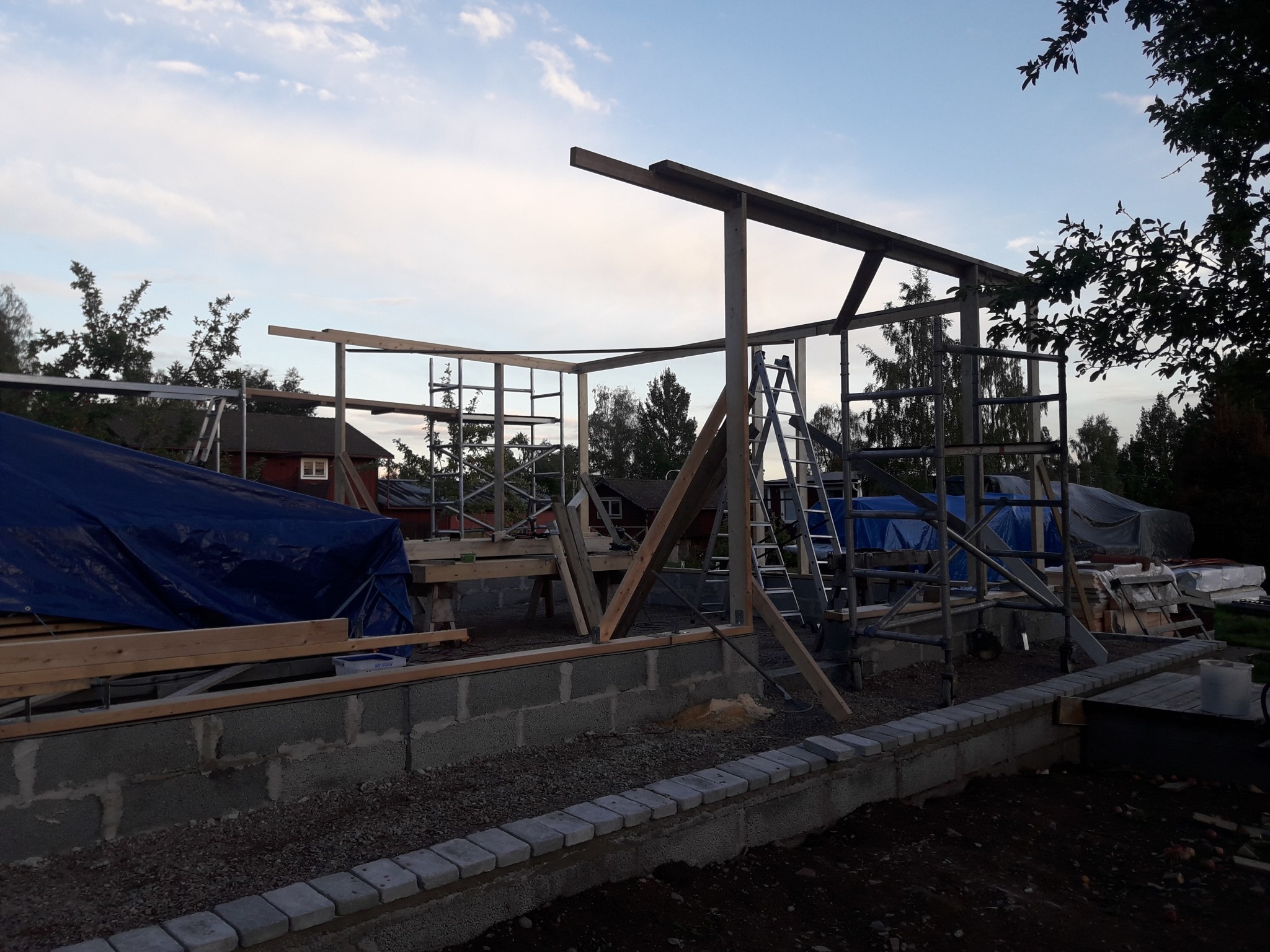

På den ena långsidan byggde jag en 14 m lång ställning, på den andra sidan hade jag bara liten rullställning. Förberedning för takstolarna och grundstomme.

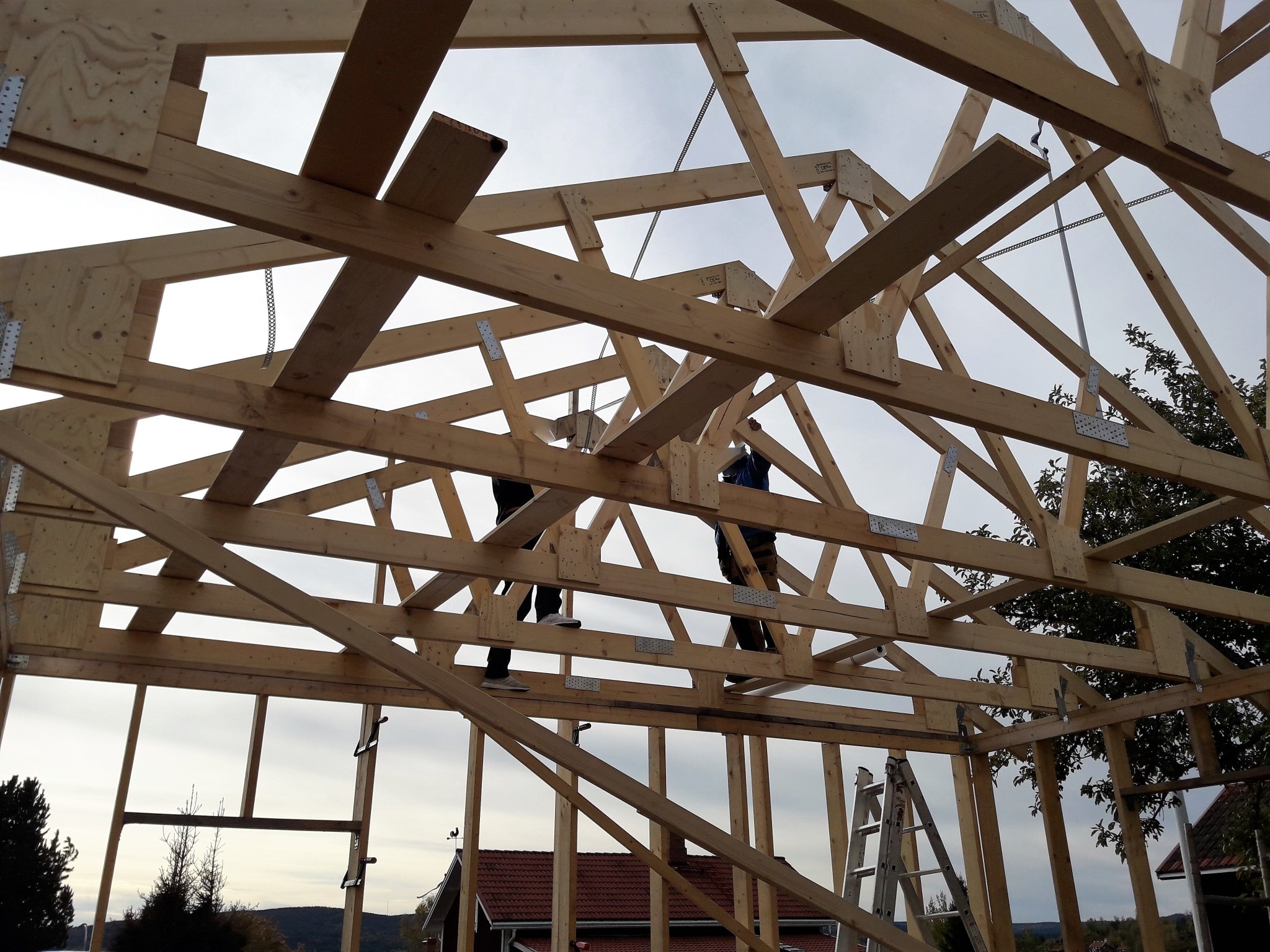

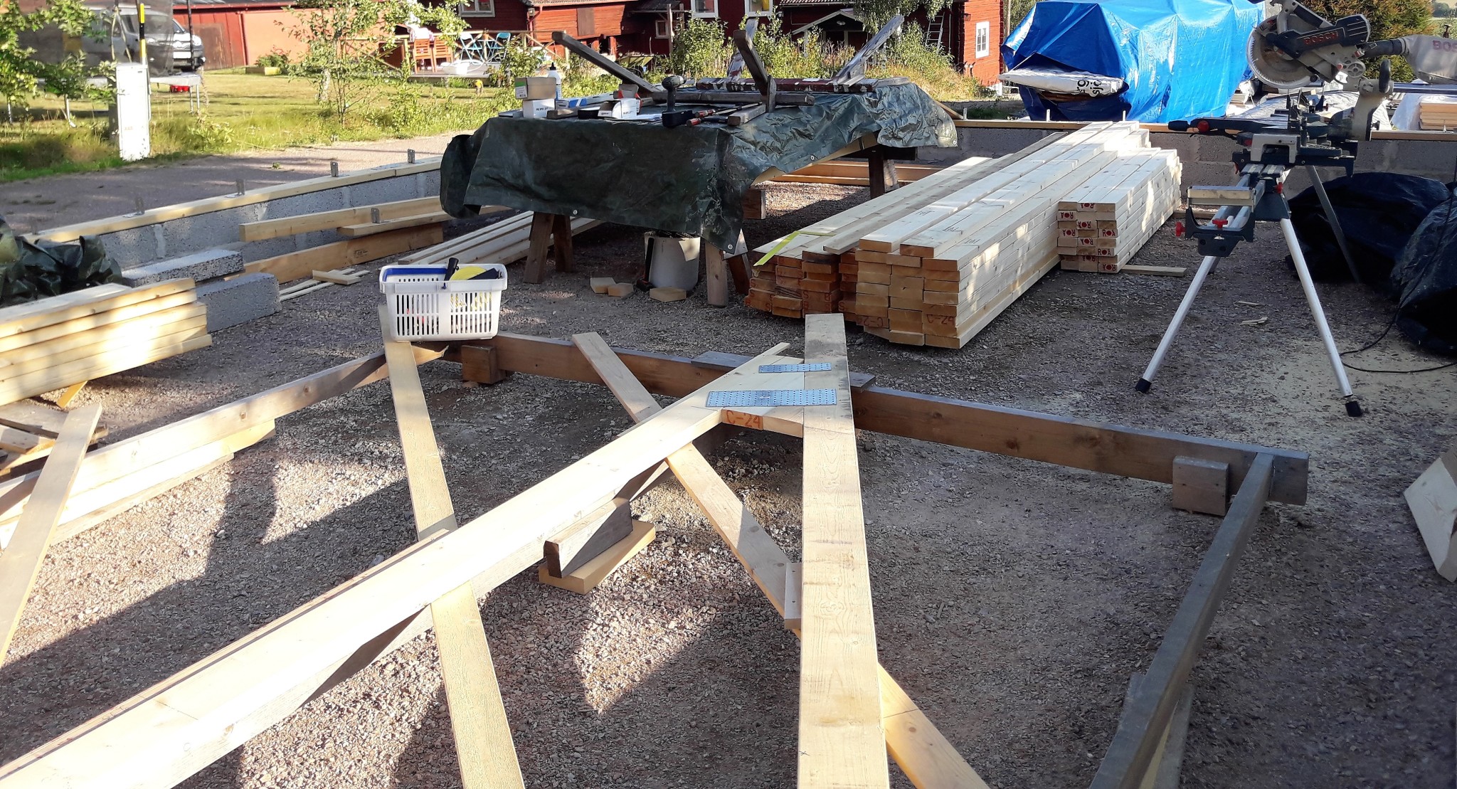

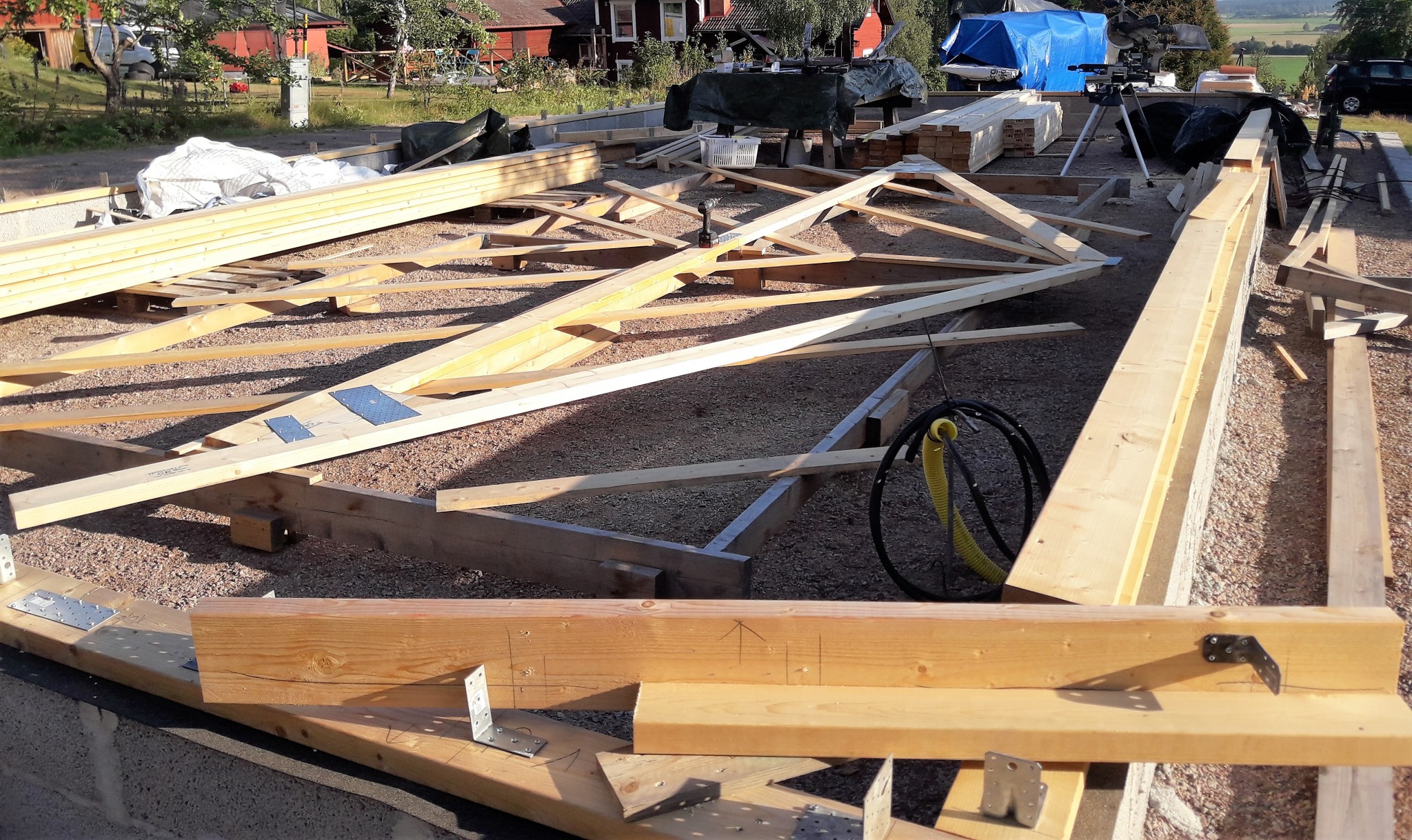

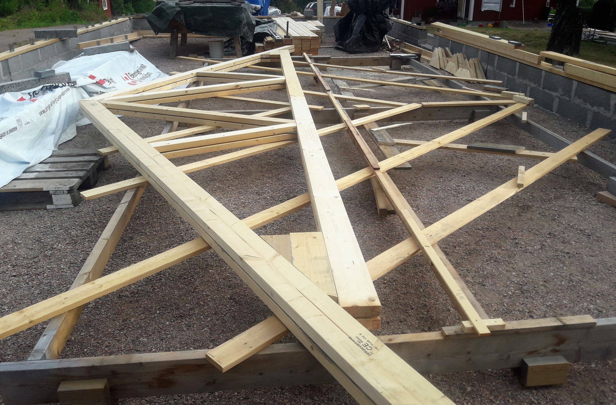

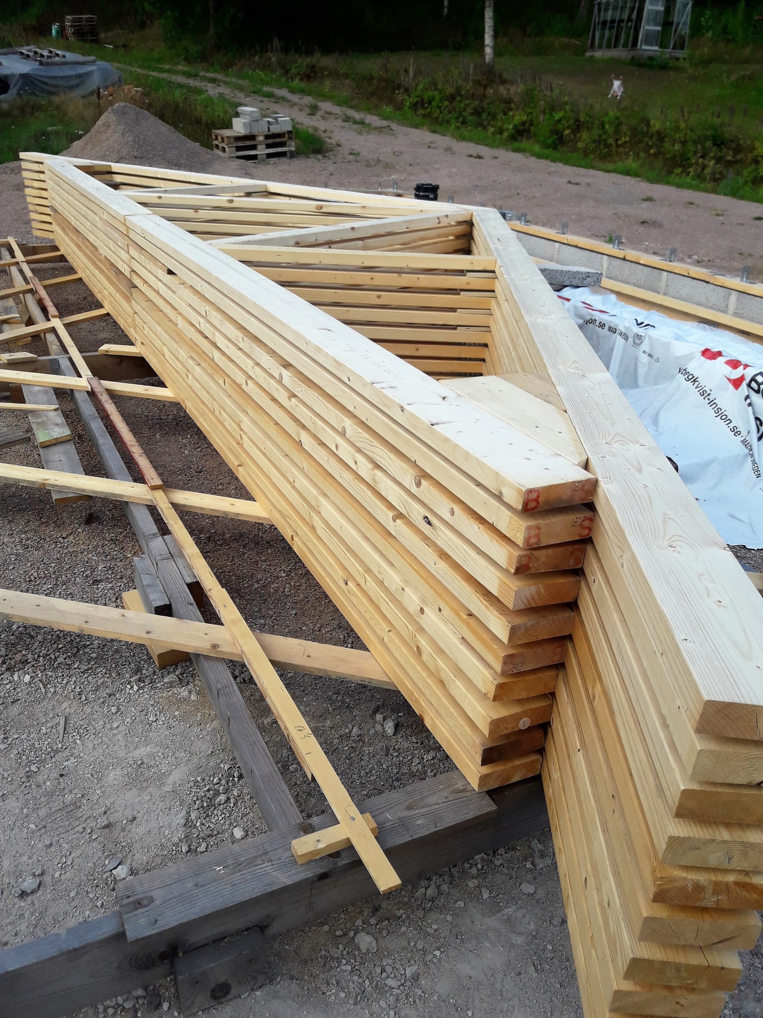

Efter jag var klart med indelningen av stommen byggde jag en mall för takstolar. Det skulle bli W-takstolar, 14 stk. i CC avstånd 950 mm. Allt i C24 virke, 45/145, takvinkel 24°. Helt klart enklast för mig att tillverka.
Alltid lite jobbig att göra det själv utan hjälp, ta så klart också längre tid, men på andra sidan riktig givande.
Innan jag kunde börja med resningen av stommen behövde jag lite hjälp igen för att ta bort takstolmallen. Tungt jobb. Vi ställde dom upprätt på EU- pallar och presenning ovanpå. Till den tiden var jag väldig osäker, hur blev vädret under hösten, hur mycket tid har jag för mitt bygge osv.
Men vädret blev bra, jag reste stommen utan en endaste regndroppe. Att stå på en stege, i armarna en 4,5 m långt hammarband/stödregel 100 mm och få monterad det hela i 3 m höjd var ibland lite utmanande för mig, men det gick bra.

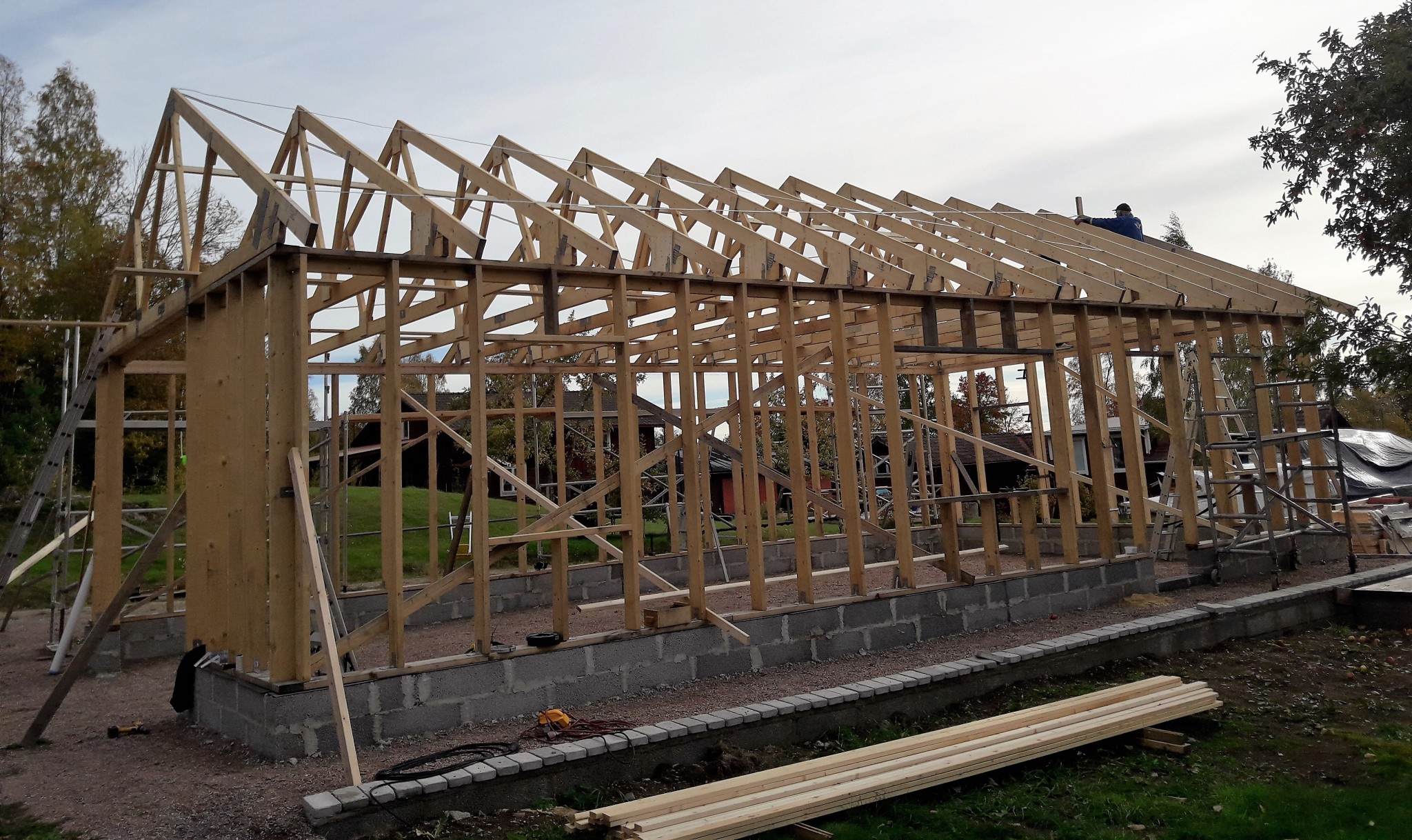

Nästan klart för takstolarna.
Början oktober äntligen hade jag klart med planeringen av "operation takstolarna"
Inplanerad var 3 dagar inkl. plåttak.
Men därmed fortsätta jag nästa gång

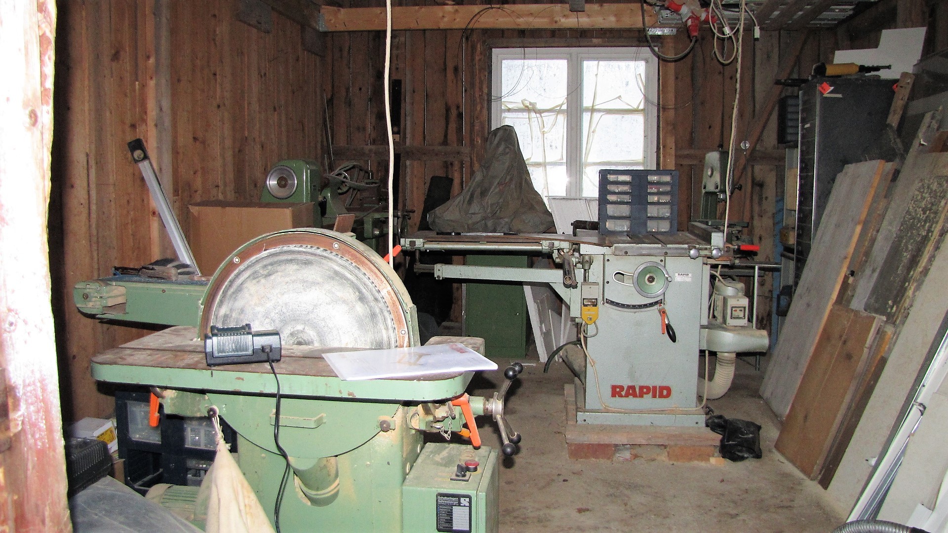

Verkstaden är tänkt som ren hobbyverkstad, har fortfarande kvar en del snickerimaskiner, men just nu en verkstad med för lite plats.
Och det finns fler maskiner.

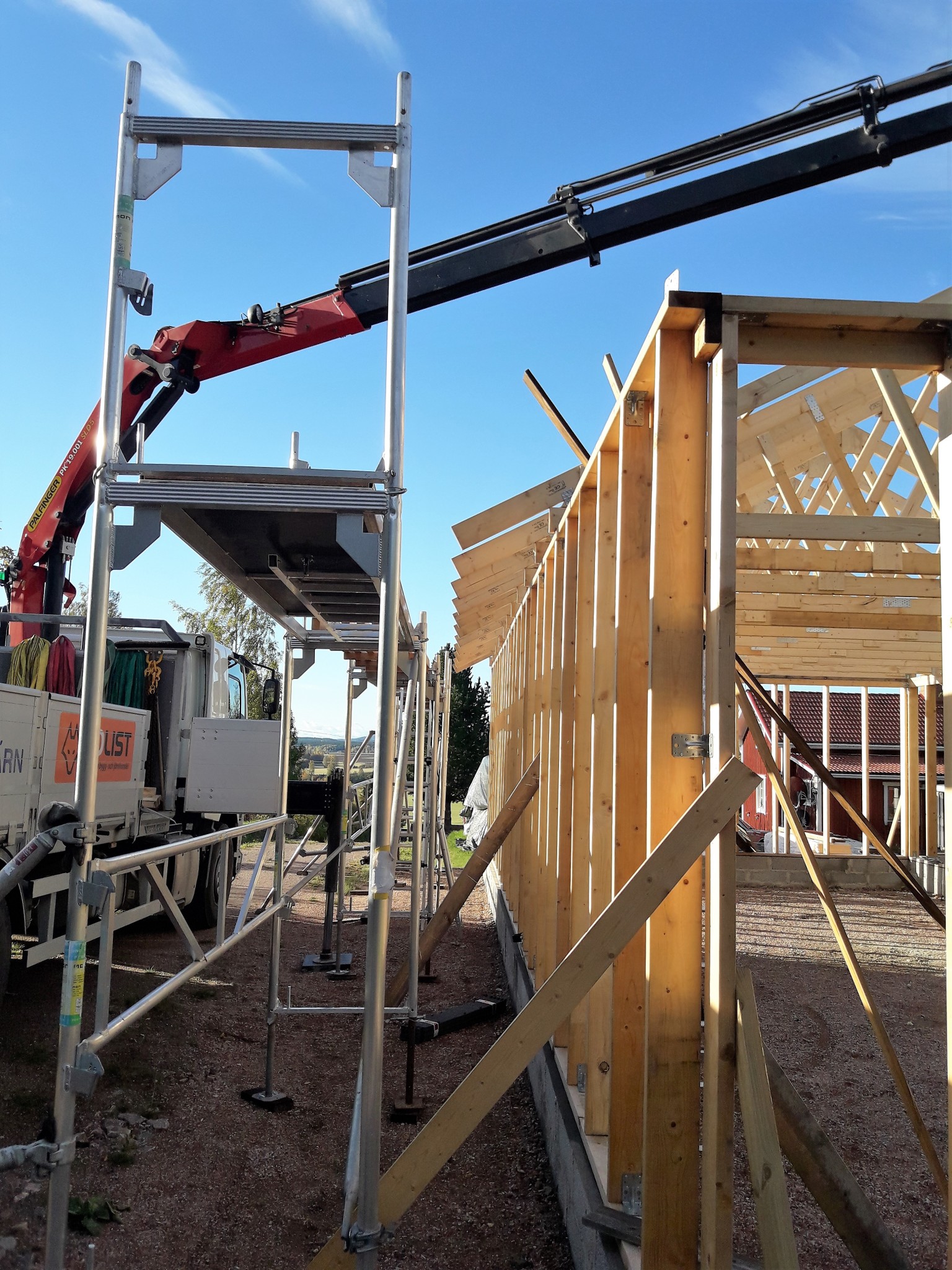

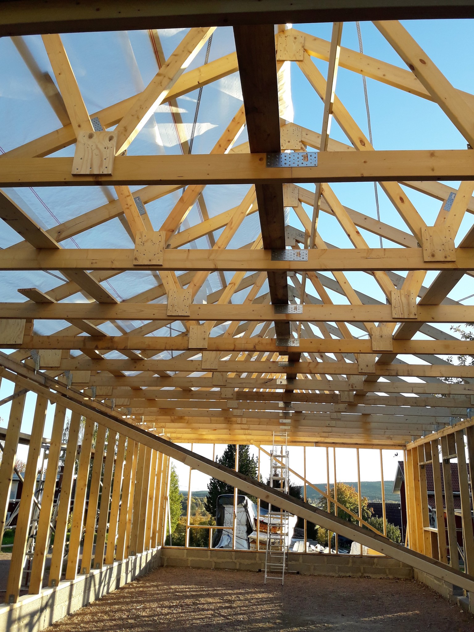

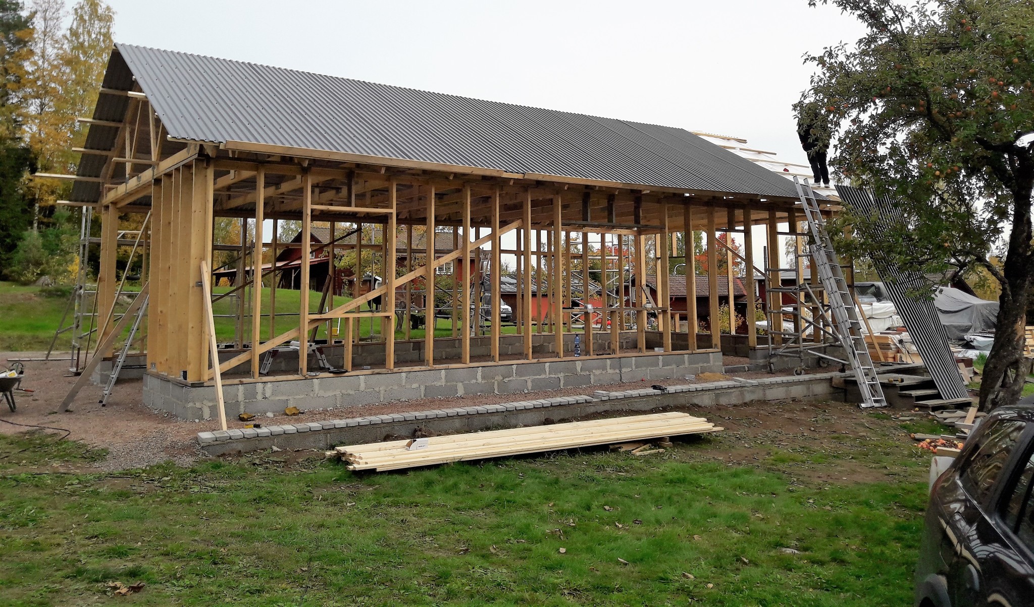

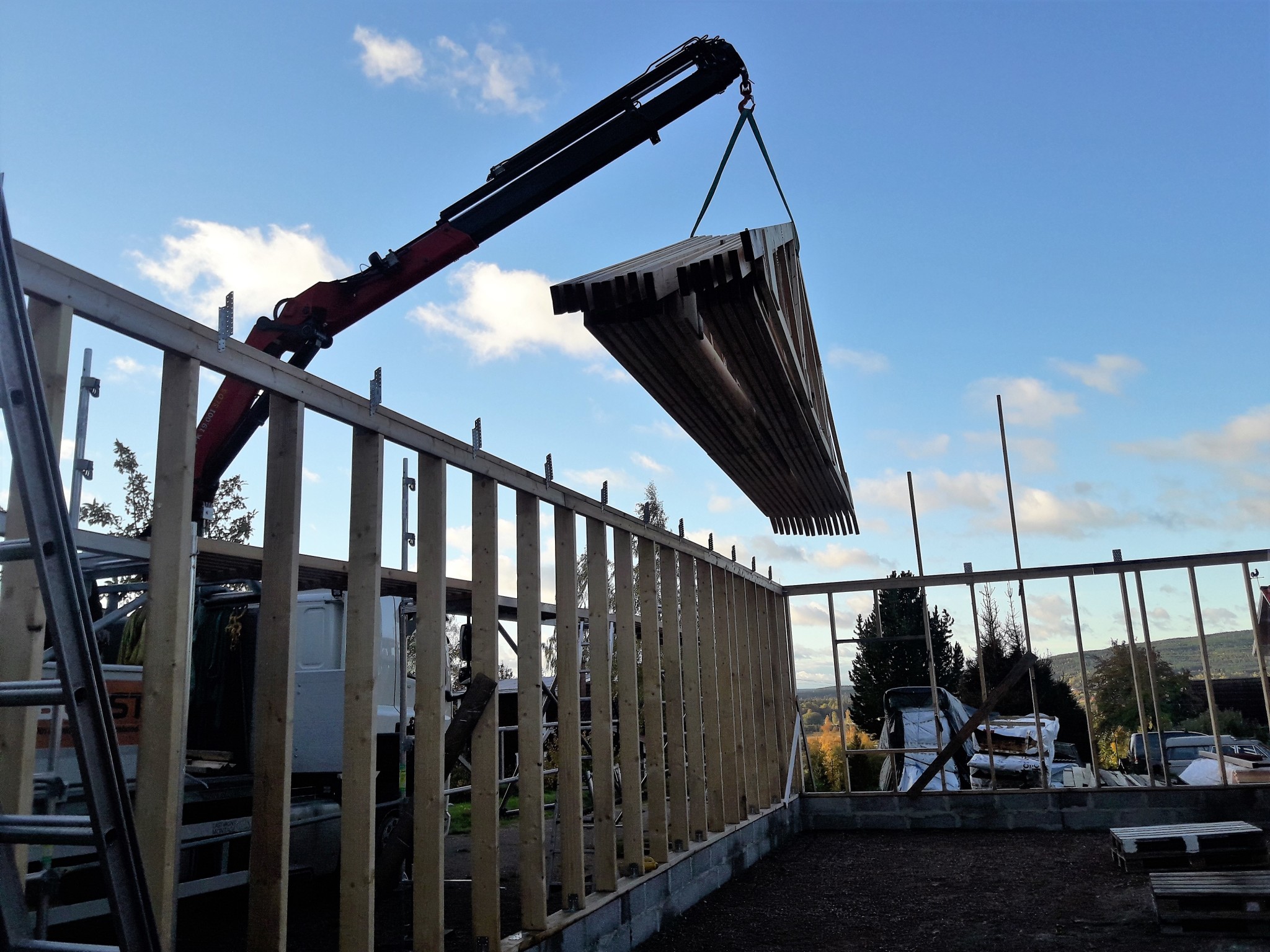

Första helg oktober18 var det dags att resa taket. Så klart behövde jag liten hjälp igen. Sonen och en granne tog emot takstolarna, dessutom har vi haft hjälp av en kranbil.
Först måste vi lyfta ur alla takstolarna för att skaffa lite plats
Precis efter 2 timmar var vi klart med alla takstolarna, för kranbilen betalade jag 1500.-, det var det värd det.
Efter alla takstolarna var på plats, började vi direkt med den armerade plastfolien, ovanpå skruvade vi regler
(45/70mm) för underkonstruktion plåttak. Fredag eftermiddag var vi klart med en sida plast och underkonstruktion.
Söndag eftermiddag var allting klart.,

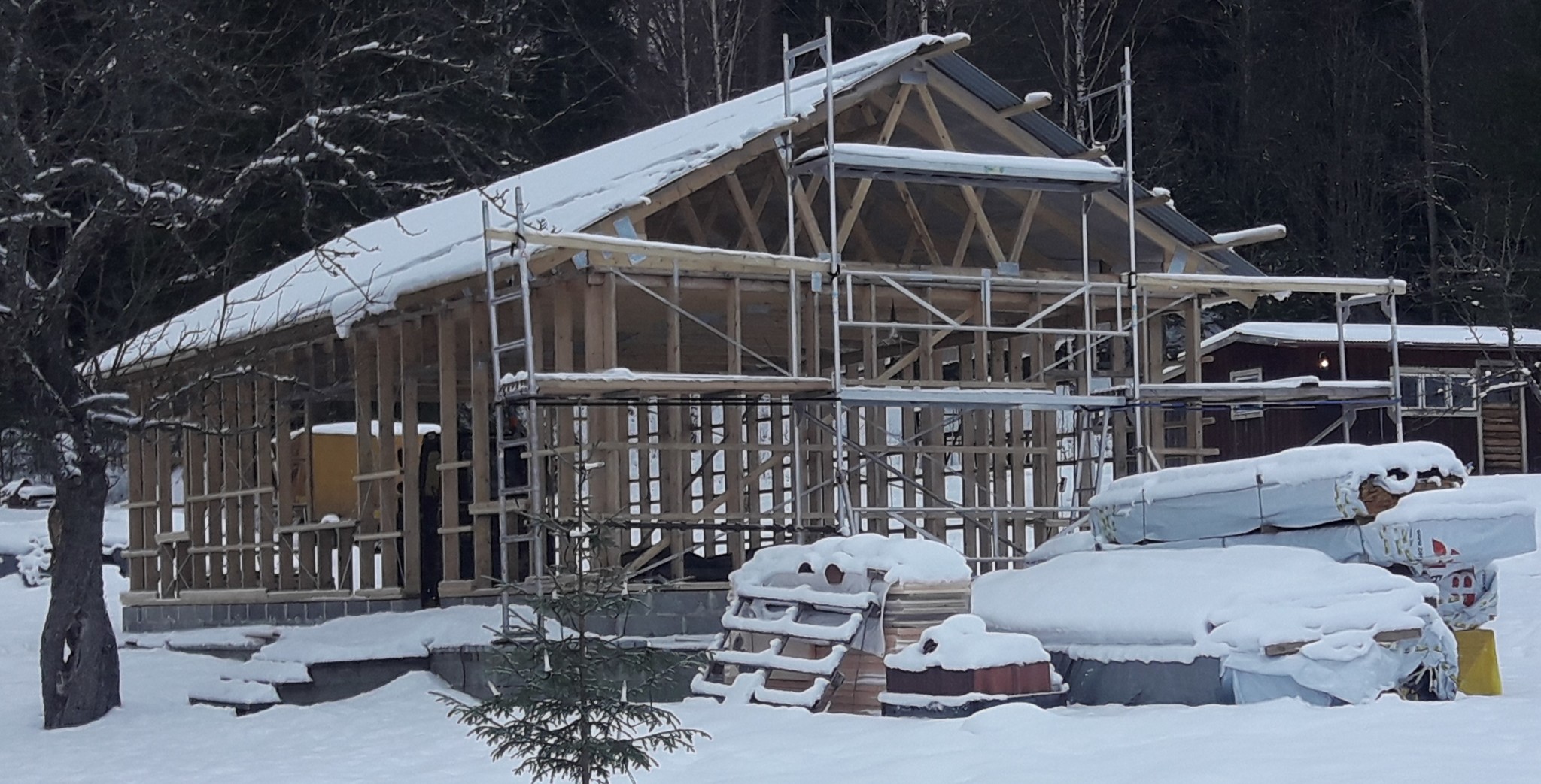

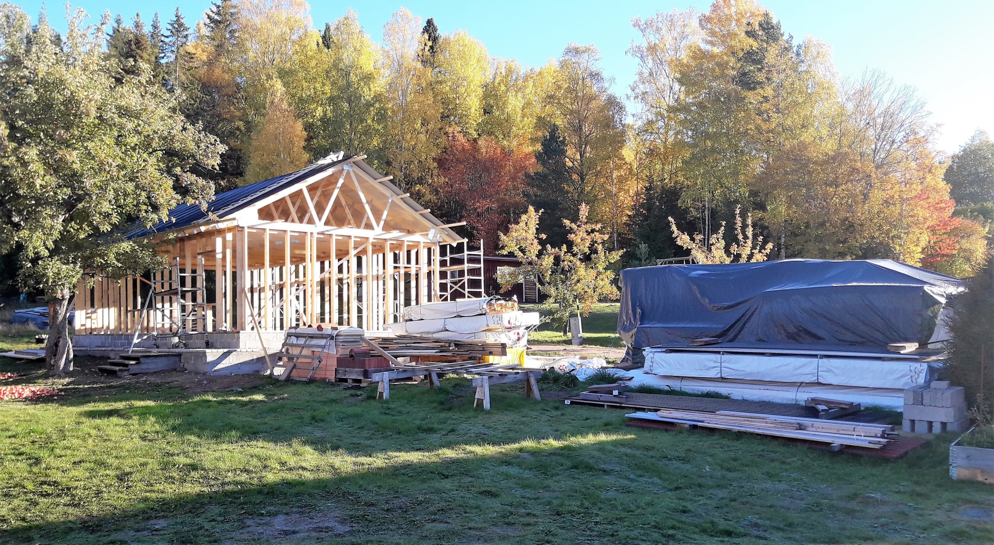

Bild från början november, här ser man fruans fröjd, materialet över hela tomten (Vi har samtidig flera projekt på gång, älskar det att jobba lite här och där, beroende på vind och vädret
. Hon tycker inte precis som jag.
Så ser det ut idag, ska fortsätter under våren. Planerad är mycket, hoppas inte för mycket
Fortsätta någon annan gång, hälsningar till alla verkstadsbyggare där ute.

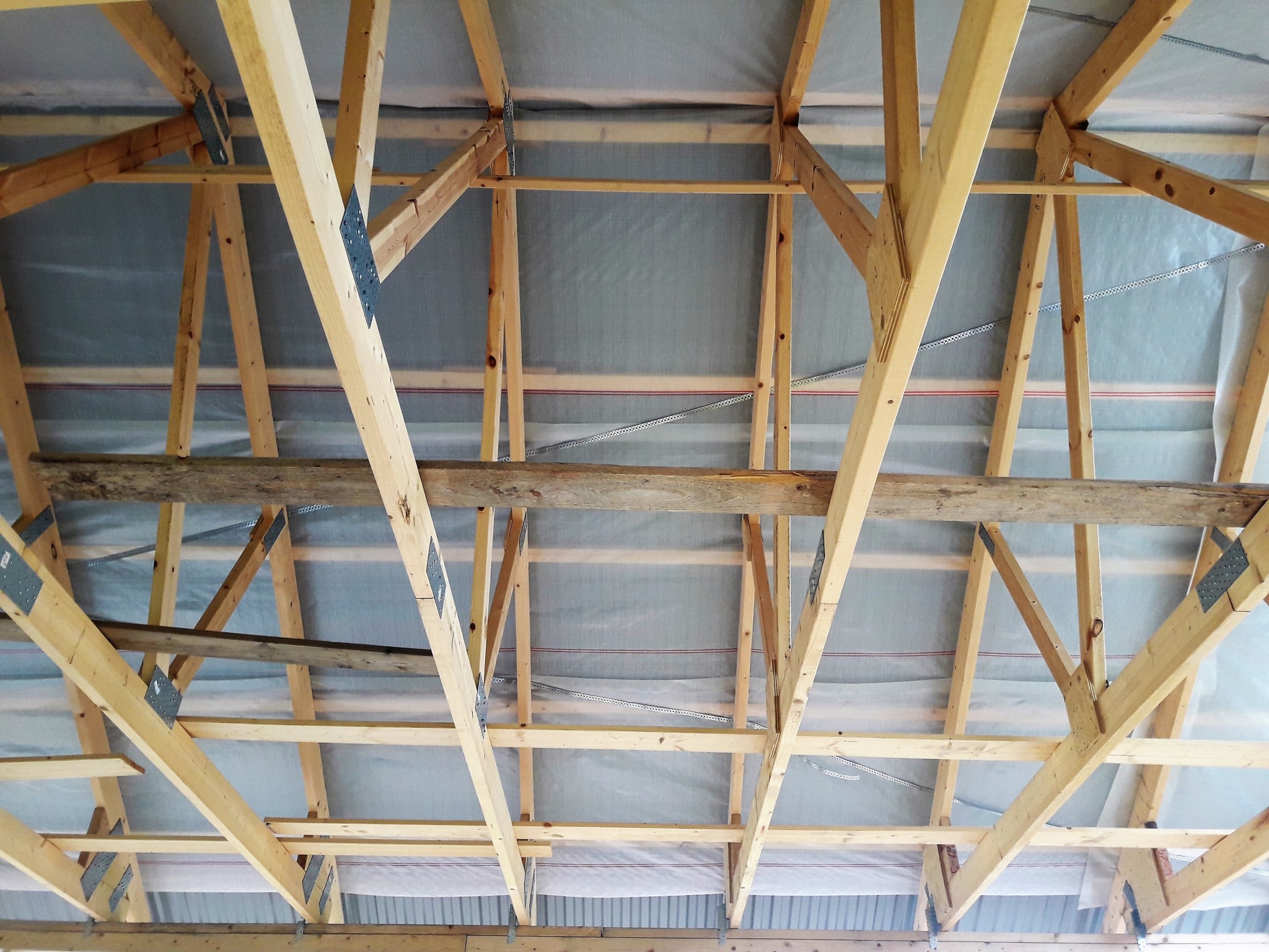

Nu är våren också på gång i Dalarna, så ska jag fortsätta med mitt verkstadsprojekt.
Men jag vill gärna höra er åsikt på följande 2 frågor:
1. Takstol/vind
Jag vill gärna isolera (175 mm) mellan takbjälkar, därpå en vanlig ångspärrsfolie.
Mellanbjälklaget däremot vill jag inte isolera och inget tak underifrån. I mellanrummen ska jag montera hela belysningen (så att den inte sticker ut), el-kabel till maskiner, tryckluftsrör, spånsugsrör osv., dessutom är det alltid en bra lagerplats för lite längre material som lister osv. Ovanpå mellanbjälklaget (c-c 96 cm) ska jag lägga råspontgolv, typ 22/120 mm, . Uppe på vinden ska jag bara lagra lättare flyttkartong, lätt förbrukningsmaterial osv.
Frågan är nu, är cc 96 cm för bredd avstånd?
Och hur mycket få man belasta vindsbjälklaget?? Finns där en begriplig, enkel formel..?
2. Plåttaken har en lutning på 24 °, från fot till nock ca. 4,5 m. Varje långsida (13,5 m) har 150 mm hängränna, rännkrok avstånd 60 cm. MÅSTE man nu montera snöskyddsgaller eller går det också utan? Allt är en penningfråga, men jag vill inte sätta upp hängrännan igen efter varje vinter så klart. Hur skulle ni göra?
Tack på förhand för alla svar
Nissen
