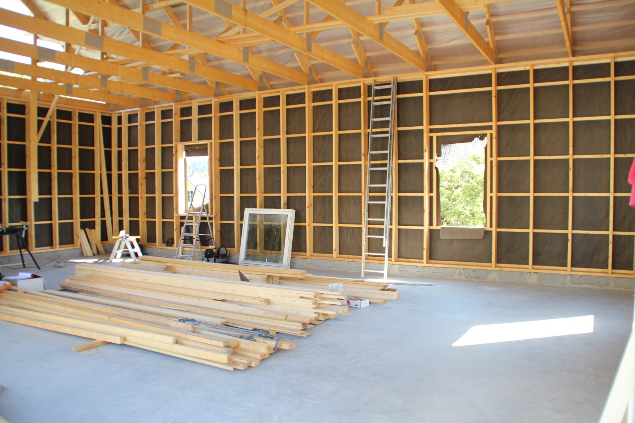

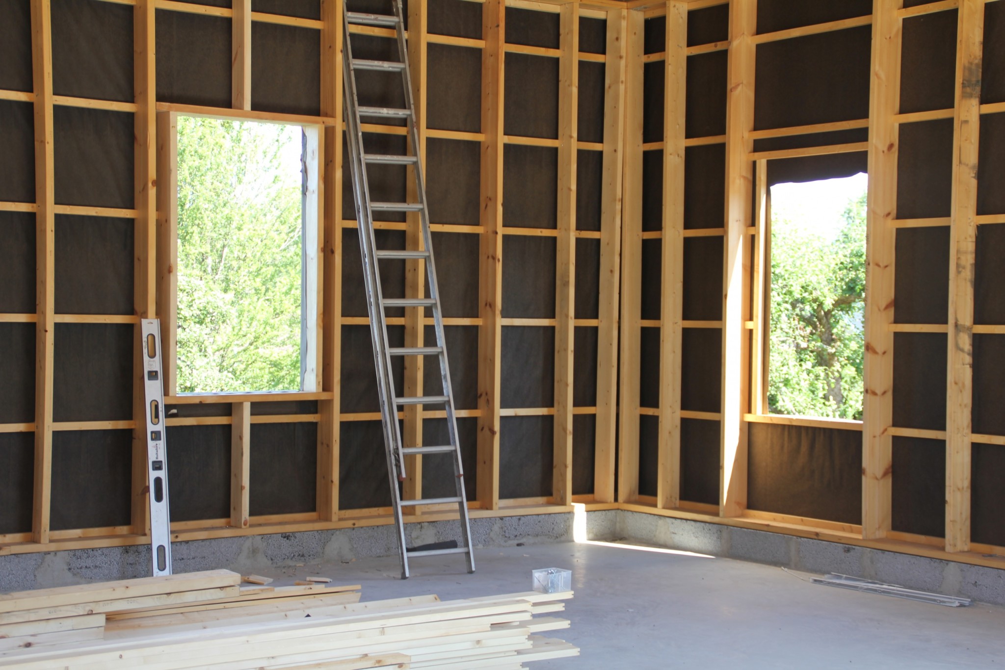

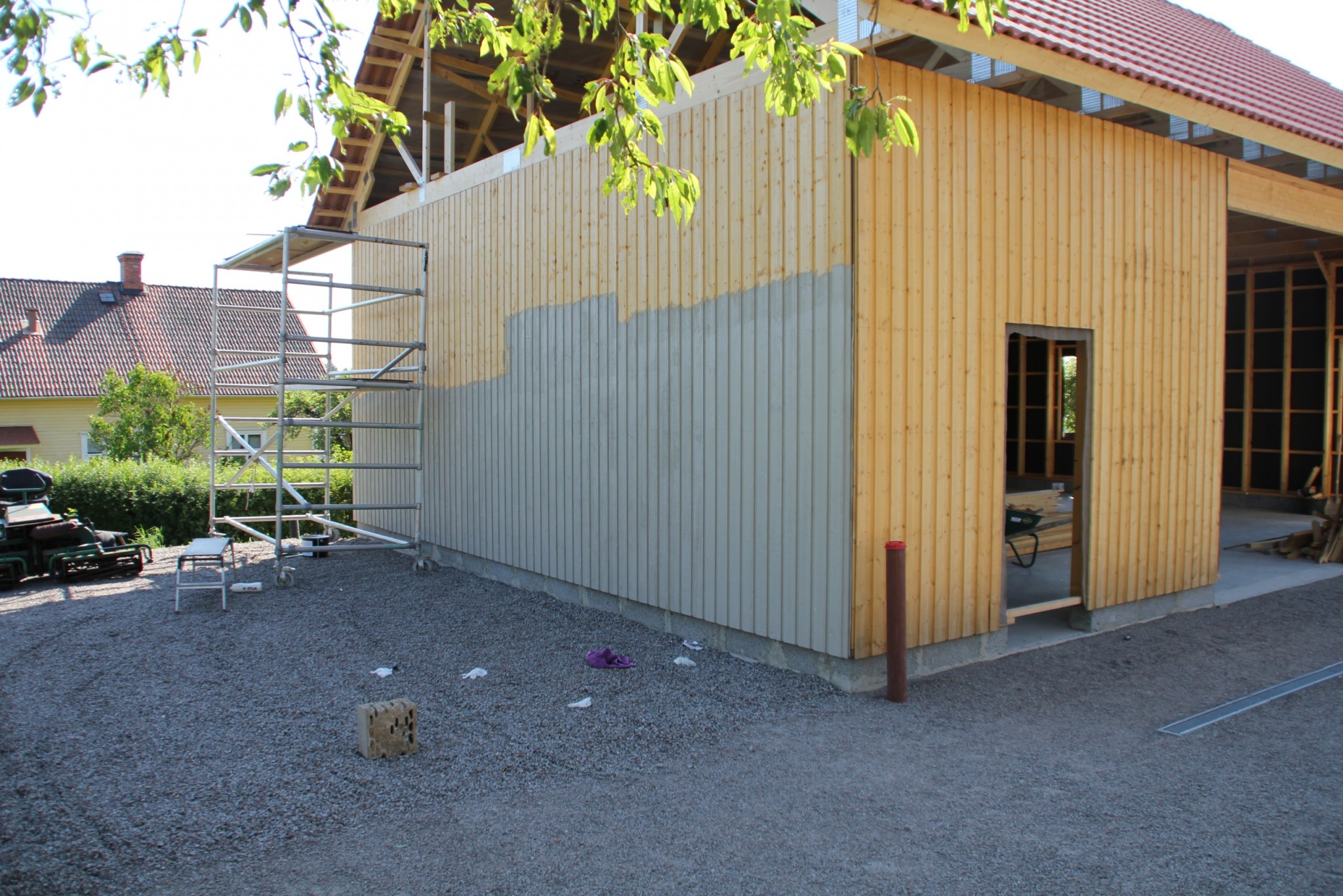

Jag har hela tiden tyckt att garaget såg lite ledset ut, med fönstren på den förutestämda höjden.
Jag beslutade därför att höja fönstren, av estetiska skäl helt enkelt.
Här är det bortre fönsterhålet uppflyttat, det närmaste återstår att fixa.
Inifrån blev det också bättre, nu kan man ha en normalhög arbetsbänk under fönstren.

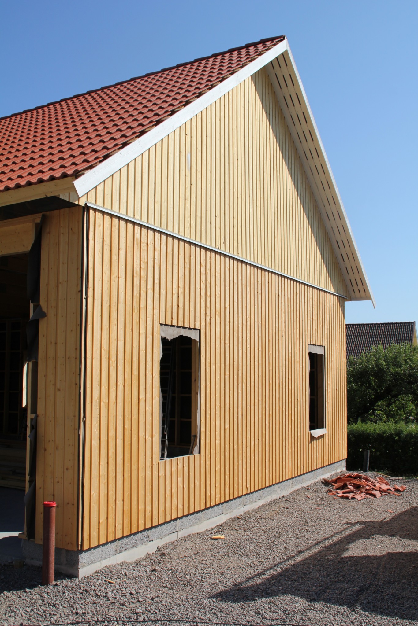

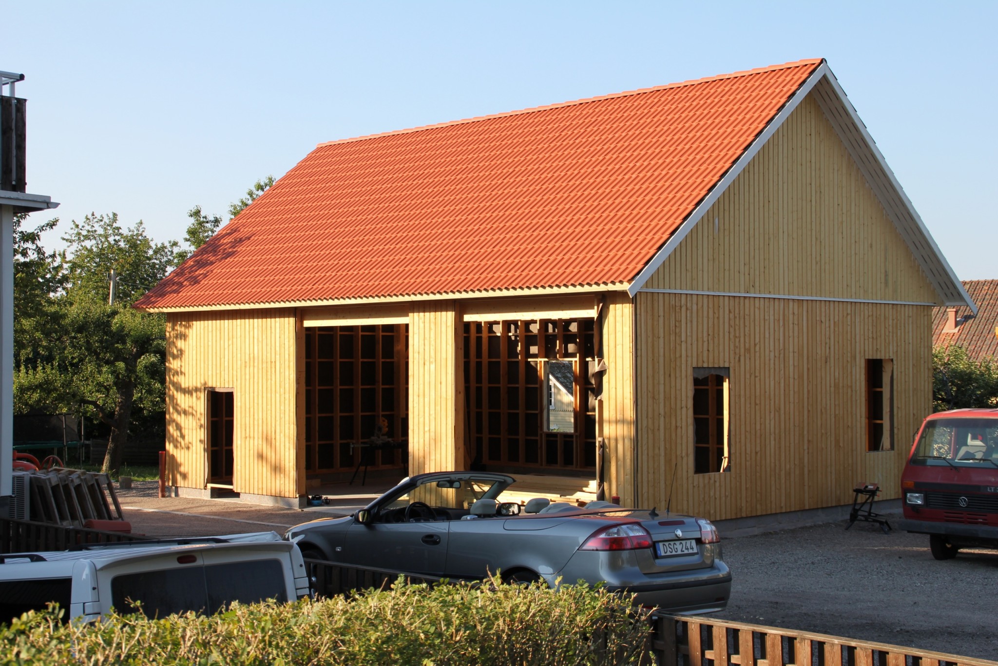

Lite färg har vi också fått på fasaden. Vi funderar på om vi ska ha mörkgråa eller vita foder och vindskivor. Den grå fasadfärgen vi valt heter Alcro murgrund 177.
Om ni har erfarenhet av grått hus med mörkgrå detaljer så skicka gärna bilder på det.

Hur stora är murblocken? Fabrikat?
Hur fäster man syllen i murblocken?
Vad är det för storlek på syllen och väggreglarna?
Funderar själv också på att mura med murblock så att väggen kommer högre upp eftersom min betongplatta till friggeboden ligger så lågt (fasaden kommer nära gräset).

Ser ut som 19x19x59.Klicka skrev:Hur stora är murblocken? Fabrikat?
Och tack för alla bilder du lägger upp, bra med mycket bilder![]()
Fasadplugg använde jag, bara att borra ett hål rakt igenom syllen och ner i lecan.
Sen i med fasadplugg uppifrån och dra fast.

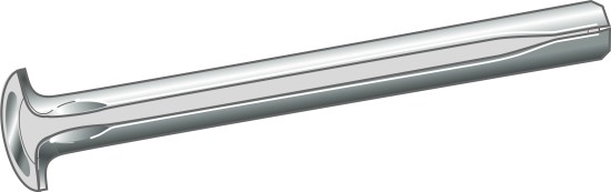

Murblocken är 19x19x59 Fabrikat har nog ingen betydelse, jag minns inte vilket det blev för mig. Syllen fästes enklast och bäst mot murblocken med expanderspik, typ såna här.
Väggarnas tjocklek är 195mm vilket innebär att syll och hammarband har samma dimension.
Precis som du antyder så vill jag inte ha något ändträ som suger fukt från golvet eller från marken, därför har jag murat ett varv.
Tror du?mattiasjonsson skrev:
Dom där fäster väl rätt OK mot betong, men får för lite presskraftsmotstånd från LECA ...?
Jag tror då mer på fasadplugg, men rätt tätt mellan. Jag tror inte att en fasadplugg i LECA drar mer än 20-30 kg, typ.

Jag har massor av olika skruv och plugg, men dessa fungerade bäst i praktiken.Jag borrade bara genom syllen och slog ner expanderspiken i Lecan utan att borra. Varför lägger ni sån energi på hur syllen fästes neråt. Byggnaden pressar ju ihop förbandet med många ton. Enbart takteglet väger mer än 5 ton.
Vad blir lyftkraften i syllen när det blåser 27m/s då?mattiasjonsson skrev:Jag har massor av olika skruv och plugg, men dessa fungerade bäst i praktiken.Jag borrade bara genom syllen och slog ner expanderspiken i Lecan utan att borra. Varför lägger ni sån energi på hur syllen fästes neråt. Byggnaden pressar ju ihop förbandet med många ton. Enbart takteglet väger mer än 5 ton.

Jag undrar vart du köpt takstolarna?
Jag vill ha samma typ för att utnyttna övervåningen som förråd, men jag har inte lyckats hitta någon som kan göra självbärande som är så breda, 9,2 meter i mitt fall
