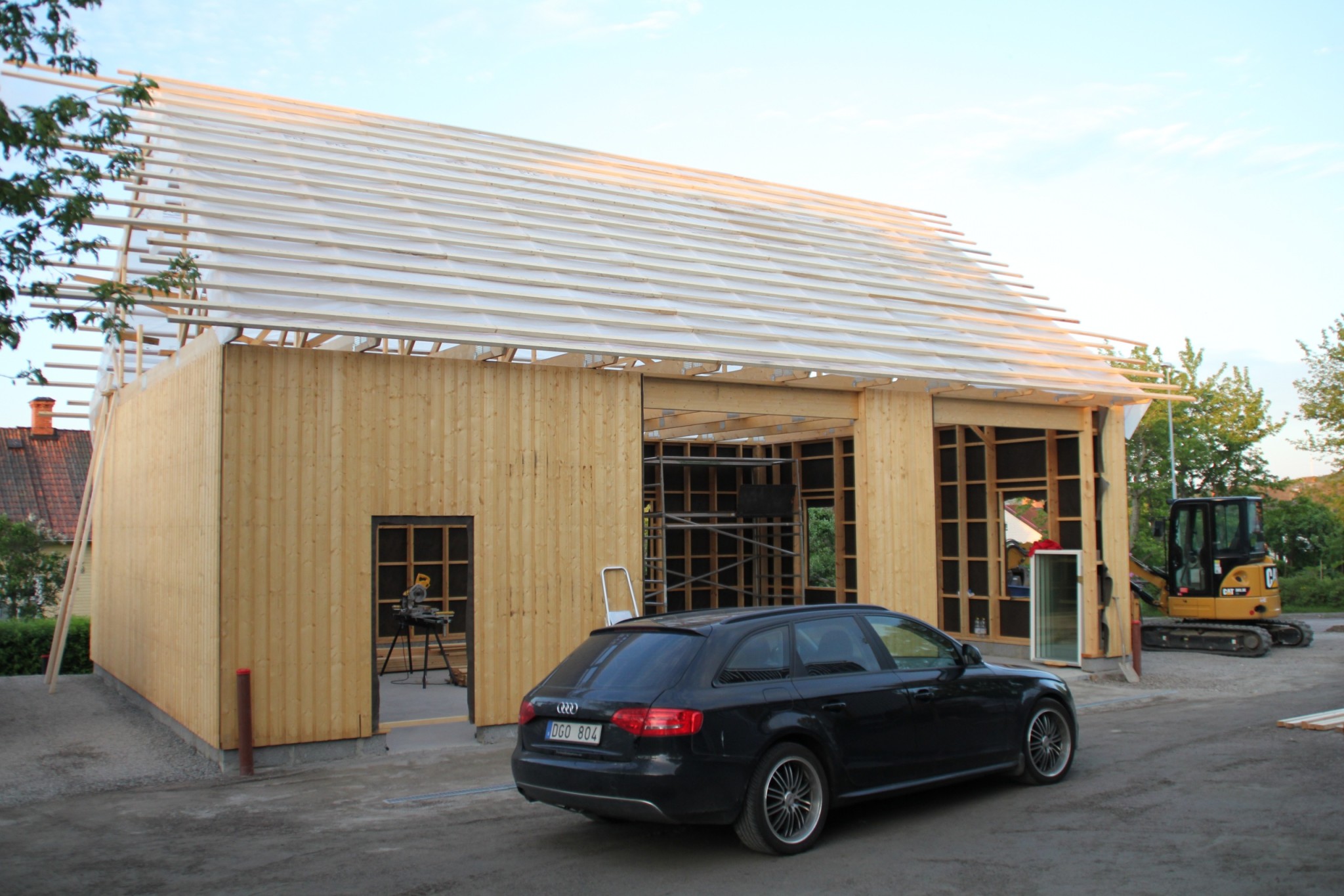

Ser mycket fint ut. Skulle vara väldigt intressant att få lite priser på bygget, lite övergripande vad sakerna kostat fram till nu osv..
Ännu så länge under 300k. Men då är varken grävjobb eller grus betalt. Däremot inkluderar det portar,dörr,fönster,isolering,taktegel och takavvattning. allt detta från Lundkvists.

Blir de vind eller riktig övervåning ovanpå?
Vad är det räknat på att klara för golvlast?

Övervåningen blir golvad vind, oisolerad. Dock ska jag ha en rejäl trappa invändigt, eftersom jag vill hålla garaget så rent från bråte som möjligt. Med andra ord mycket spring, så jag överväger en ståltrappa till övervåningen.

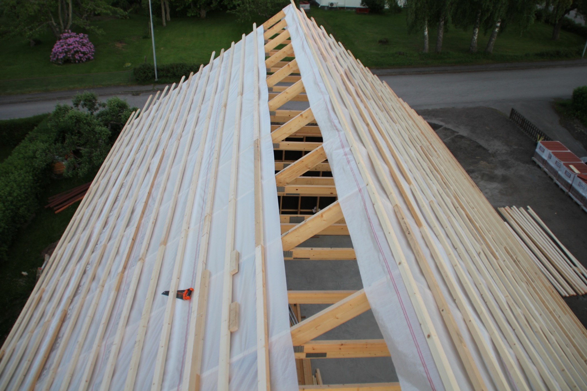

Den här helgen har jag haft ovärderlig hjälp av ett gäng kompisar med att få upp takboard och sätta bärläkt.
Jag råkade visst köpa en skylift också. Bra när man ska ta översiktsbilder.

Ingen ströläkt? :)
Likadant, ska man inte ha nån råspont? det kanske man inte har när man lägger tegel?
Takboarden, eller underlagstaket, ersätter både råsponten och tjärpappen. Bärläkten är däremot 45x70, så det är lite rejälare på den fronten.
