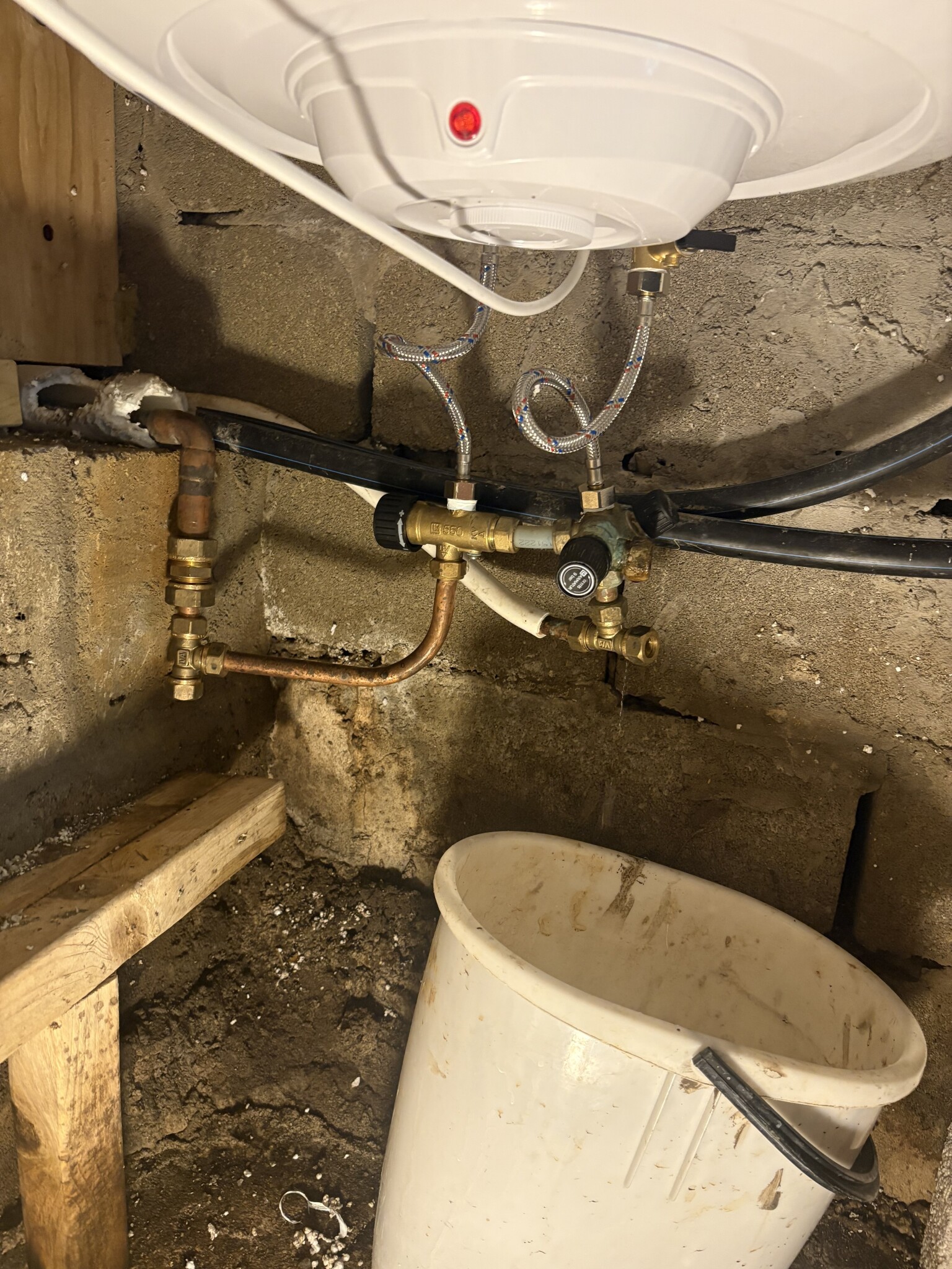

Satte in en ny varmvattenberedare i sommarstugan igår. Köpte Hard Head 100L från Jula (den som fanns i lager i rätt storlek).
Den nya är inkopplad precis som den gamla men vi har satt dem nya pexrören mellan beredaren och ”ventilkopplingen”.
Vattnet i beredaren är varmt med flödet ut från den i kranarna är ljummet/pendlar varmt kallt.
Pexröret till vänster som är varmvattnet är hett men kopparröret under endast ljummet.
Någon som har en ide vad som är fel? Kan den gamla ”ventilkopplingen” vara trasig? För höga bar på inkommande kallvatten? Kan det vara att pexrören är för smala?
Tack för all hjälp!

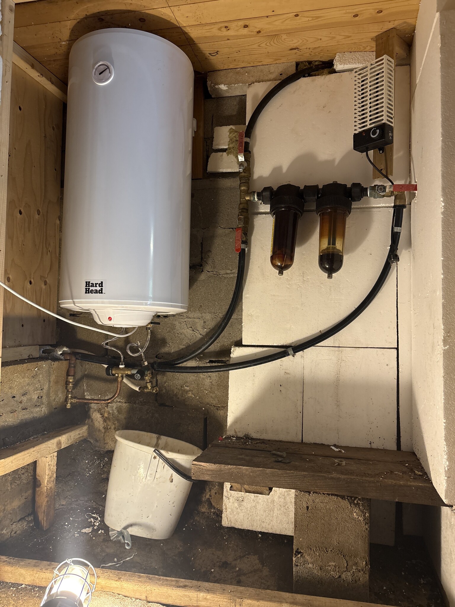

En till bild
  • Varmvattenberedare i en källare med rör och filter på väggen, samt en vit hink och trähylla i förgrunden.

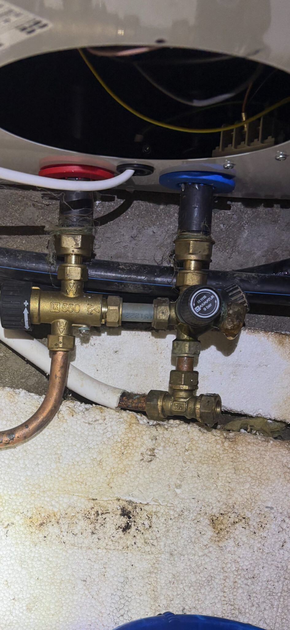

detta är bild på hur det såg ut tidigare dvs utan pexrören..
  • Gamla VVS-installationen utan PEX-rör, visar kopplingar och ventiler i metall.
Börja med att studera blandningsventilen!! Skållningskyddet.
Magnus E K
Påverkar inte det aktuella problemet men den typen av anslutningsslangar tätar med en gummipackning så ingen gängtejp ska användas.
Owil123
Hej. Jag tror att det är slangarna mellan ventilpaketet och beredaren som är problemet (för det funkade förut utan dessa?)
