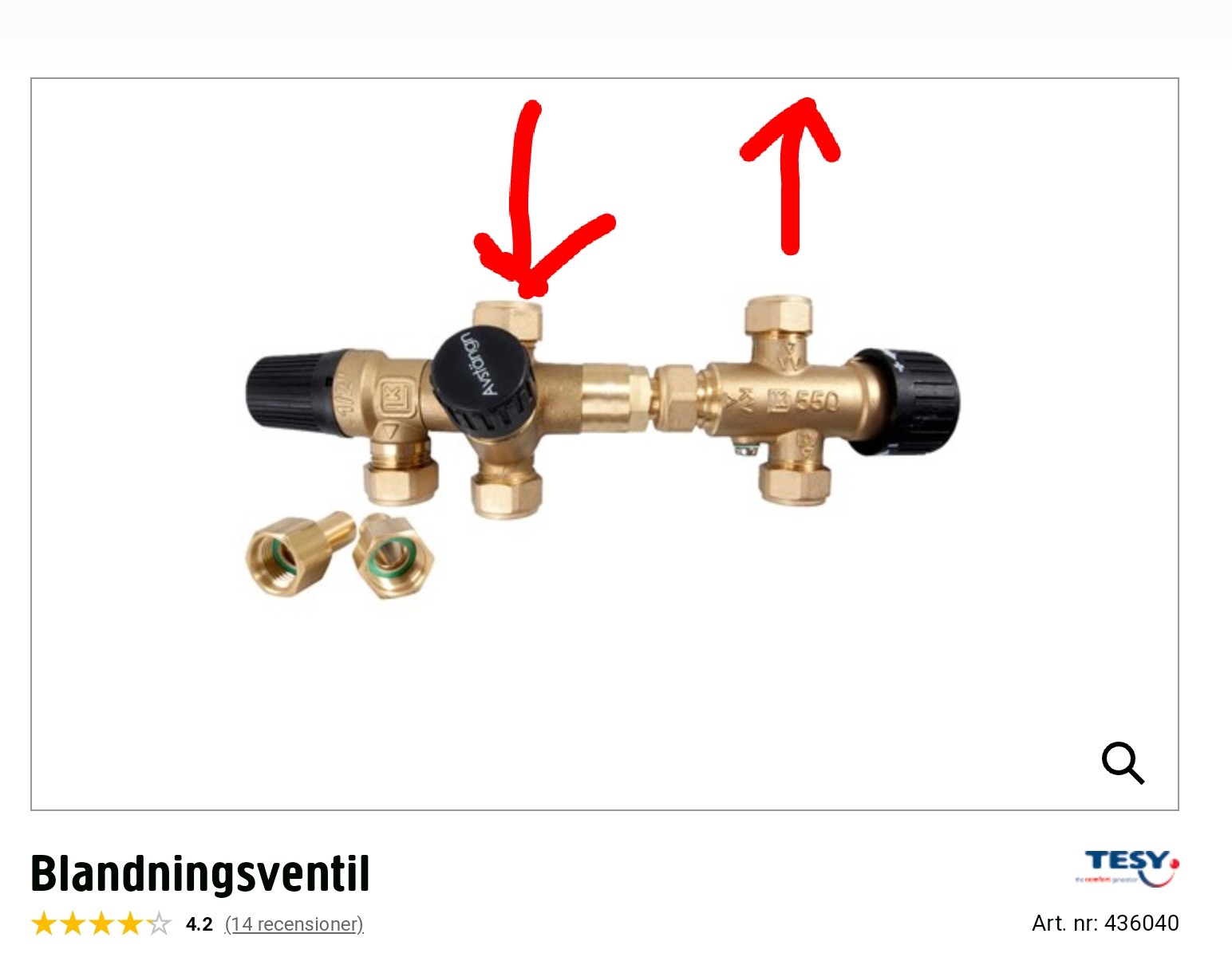

Beredaren brukar ha 1 ingång och 1 utgång. Rörkopplingarna, som sätts dit har anslutning för kallvatten in, ev. kallvatten ut via t- stycke, varmvatten ut via en blandningsventil och en anslutning för spillvatten från säkerhetsventilen.R Rolle85 skrev:
Bilden visar en typisk koppling. Pilarna är till/från vvb. Röranslutningar fr.v. spillvatten, varmvatten och inkommande kallvatten.
Bilden tagen från Jula.
Kolla vad du har för vattentyp så du vet vilken typ av material behållaren ska ha och sedan tömmer du den via övertrycksventilen. Bara att vrida den ett snäpp så den står öppen och öppna några tappställen i varmvattenläge. Det rinner inte fort men den tömmer.
