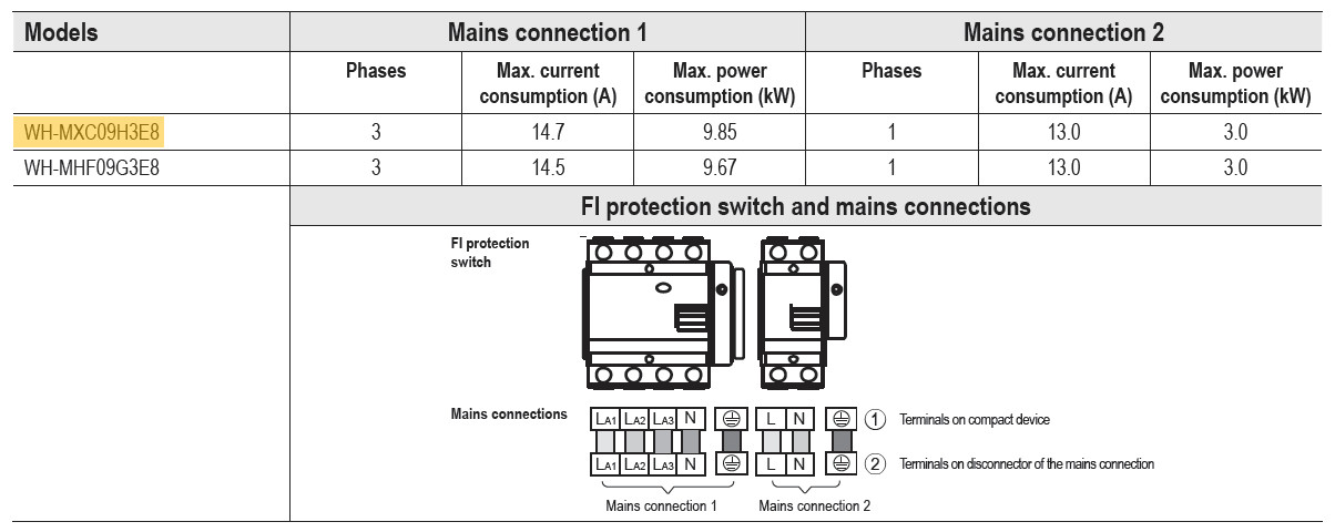

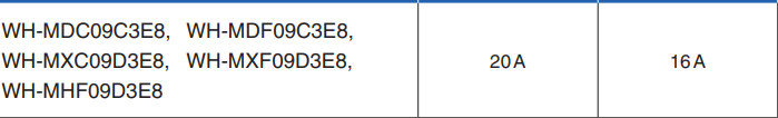

Undrar hur ni hade löst följande.
Håller på att byta min värmepump.
Har två 16mm flexrör ut till den.
I dessa två gick matningen plus styrkabel i den andra.
Nu till dilemmat.
Den nya pumpen ska ha två strömförsörjningskablar dragen till sig.
1x 5gx2.5mm
1x 3Gx2.5mm
Båda ska vara avsäkrade med 16A
Om jag tar båda flexrören i anspråk för strömförsörjningen så kan jag inte få ut någon styrkabel.
Kabelrören ligger i huset betongsula så har svår att få dit fler.
Husets huvudsäkring är 20A
Tanken slog mig att dra ut en 5Gx2,5mm till pumpen genom ett av flexrören. Sätta nytt säkringsskåp vid pumpen och dela upp den där ute till det jag behöver. På detta vis blir ett rör ledigt för styrkabeln.
-Är det ok att dra 20A från en intern 20A säkring i huvudsäkringsskåpet vidare ut till pumpen (ca 15meter) och sedan säkra ner den till 400v 16A och 230v 16A?
Eller hur hade ni gjort?

Vad är det för pump och varför ska den ha två matningar? Vad är det för styrkabel? Går den inte att klämma in tillsammans med någon av matningskablarna?
22 mm är en väldigt udda dimension för elrör, är du säker på den?
Tack för svar/frågorna.
-22mm.. nä, du har helt rätt. De är 16 rör. Vet inte vad jag fick 22 ifrån. Rättar det i texten.
Det är en Panasonic Monoblock 9kw. Som jag läst mig till så är ena matningen för drivning av kompressorn och den andra för en boost heater. Denna heater ska tydligen hjälpa till när temperaturen kryper ner i temp.
Styrkabeln är till för de olika sensorerna och styrningar som pumpen kan kommunicera mot innerdelen, acktanken. Vanligtvis 0,5mm med med skärmning etc så blir den också runt 7,5mm med tex 7 ledare i.
Har kollat med tillverkare och säljare. Det ska dras två separata matningar till pumpen. Annars funkar den inte som den ska.
